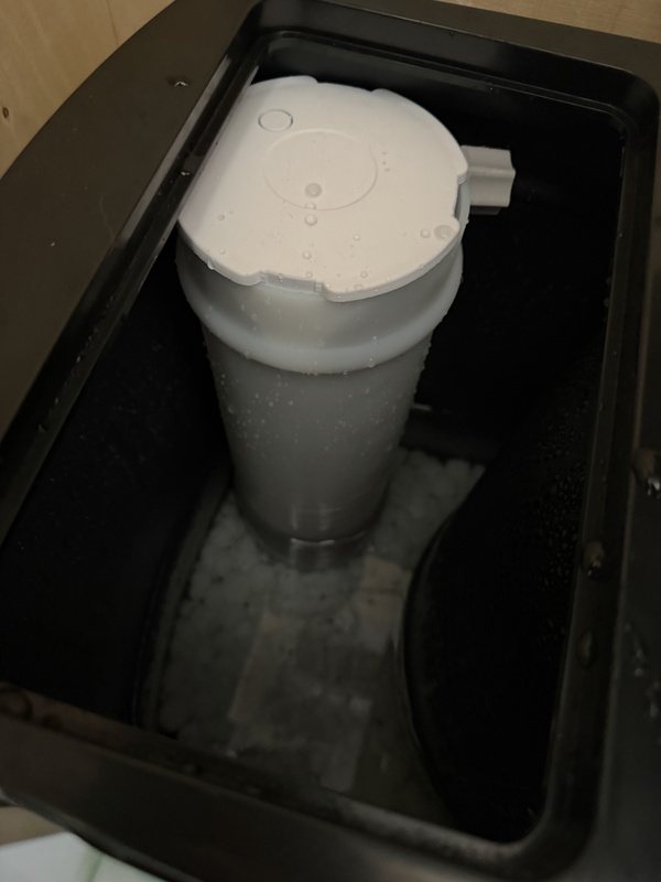

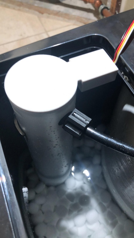

AUijtdehaag schreef op maandag 5 oktober 2026 @ 20:08:
@TheMystery
Handmatig een regeneratie starten en kijken of het water zakt tijdens de brine stap
Zoniet zit het balletje misschien vast onderin. Dan dien je de vlotterbuis eruit te halen om te inspecteren.
Ligt de pekelslang niet los of zit die niet vast in de vlotterbuis? Dan komt er enkel water in en niet uit.
Even handmatig gestart zag wel wat bubbeltjes maar na een paar min zag ik weinig verschil, toen even vlotterbuis paar keer klein beetje omhoog gedaan en weer omlaag ( niet te hoog zodat er geen zout onder kwam) in de hoop dat het los kwam en hierna zakte het water weer snel.
Water tot de helft eruit gelaten ongeveer en hierna een nieuwe regeneratie gestart.
Hopelijk blijft ie het nu weer een tijdje werken.
[ Voor 3% gewijzigd door TheMystery op 05-10-2026 20:32 ]

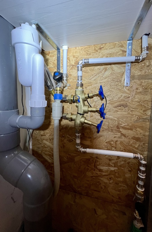

  • Psychokiller
pekelveld schreef op zondag 4 oktober 2026 @ 22:28:

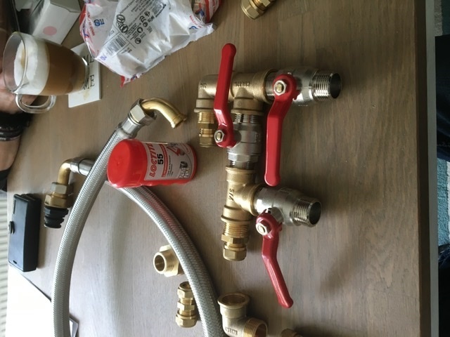

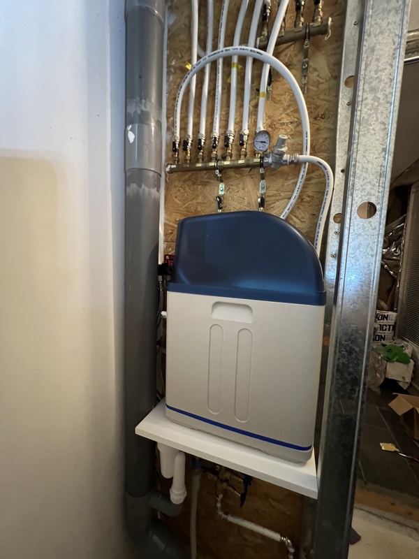

Hier is alles ook in de meterput ingebouwd. Ik heb de kop op de cilinder een kwartslag gedraaid, want de put is te smal om de slangen aan de achterzijde in en uit te laten gaan. Het aflezen van het paneel is nu wat onhandig, maar dat doe je toch bijna nooit.
Stroom loopt via de meterkast. Dus geen stopcontact in de put, maar een mantelbuisje van put naar meterkast, met daar doorheen stroom en p1 watermeter-meter.
In de put heb ik verder nog een verdeler geplaatst om het water naar meerdere ruimtes te splitsen.
Oorspronkelijk had ik een deel uit de omranding van het vloerluik gezaagd (was toch al verrot). Ik kreeg de bak er anders niet in. Inmiddels heb ik de omranding en het luik vervangen.
Afvoer gaat het riool in in de kruipruimte.
Past allemaal precies en werkt prima!
Thanks voor de foto's! Oogt lekker compact zo, mooi dat het zo past. Welk systeem is dit?

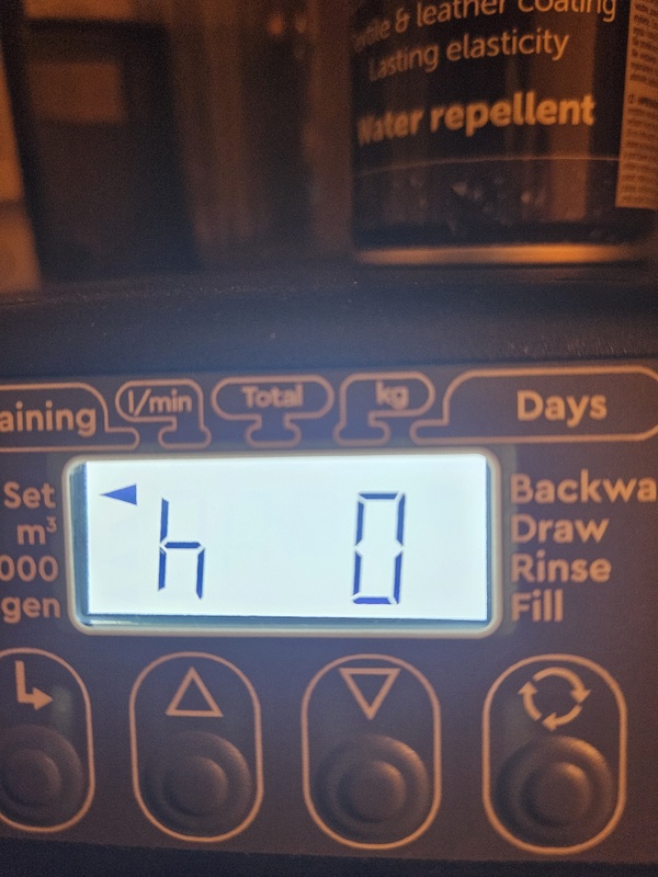

Ik ben al sinds gister opzoek naar hoe het nou zit met waterontharders en boilers. Het waarom achter deze zoektocht, 2 weken terug begon onze boiler tesy modeco 150 liter te lekker op een gekke plek. Lang verhaal kort ding is 4 jaar geleden geplaatst monteur heeft via zijn leverancier waar hij toen veel voor werkte geregeld dat ze dit bekende probleem kwamen oplossen.
Gister middag kwam de beste man langs en begon zijn onderzoek en keek al vreemd op waar het water vandaan kwam. Uiteindelijk werd de boiler leeg gemaakt en open. Wat bleek heel de boiler is veroest, anode is afgerboken, diverse plekken scheurtjes en de hele emaile laag is eraf... De monteur had dit nog nooit gezien, hij heeft naar kantoor gebeld en na wat heen en weer vragen. Kreeg mijn waterontharder die naar dh0 staat de schuld. Die zou agresief water maken en na de anode aan de rest zijn begonnen....
Dat deze boiler niet goed meer is zie ik ook wel maar vind het verhaal bijzonder, waar ik me vooral zorgen over maakte is de Nibe s1255-12 warmtepomp met RVS boiler vat (wat ik zo kan vinden zit ik daar wel goed). Die vervangen is niet grappig zeg maar.
Contact gehad met Hydrotense waar de ontharder vandaan komt en maar even gaan mengen met rest hardheid en een druppel test besteld om naar dh 3 te gaan. Better safe than sorry.
Hier iemand deze ervaring? Ik lees moet kunnen en ik lees dh0 is de dood aan alles wat je in je huis hebt...

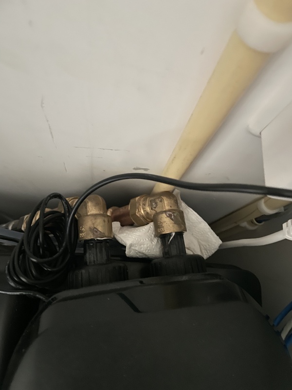

Elektronica op een vochtige plek is inderdaad wel een dingetje. De put is nogal vochtig. Hij is 80 lang, 40 breed en 45 diep.
Als hij toch in de meterkast moet, dan vrees ik dat ik het schoenenkastje wat uit moet slopen zodat hij daar past, en toch ook een betere oplossing voor m'n nas moet zoeken.
Afbeeldingslocatie: https://tweakers.net/i/NB2JNk02tnqMOaZEPmvc5gM0PEE=/800x/filters:strip_icc():strip_exif()/f/image/nNCMecGAY3EB10QHsEUFMNQF.jpg?f=fotoalbum_large
Afbeeldingslocatie: https://tweakers.net/i/VzTRHmqvzA5QsIyoWoYjF7Eqsjg=/800x/filters:strip_icc():strip_exif()/f/image/v3MkrfnG2N6NylF7iGqffUsc.jpg?f=fotoalbum_large

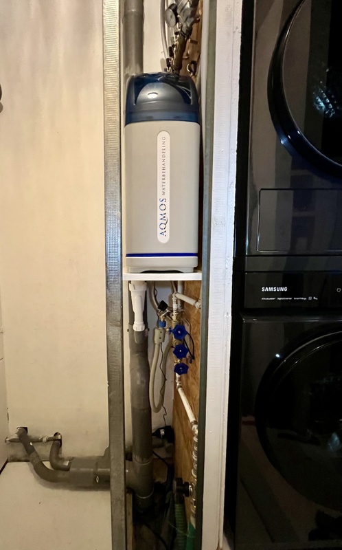

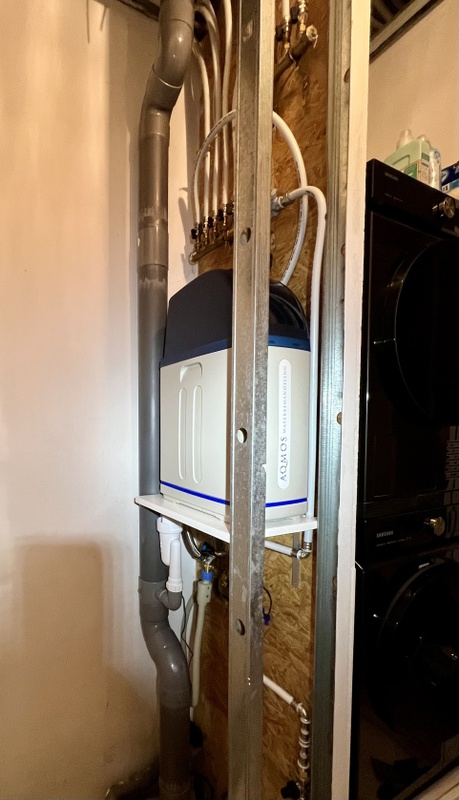

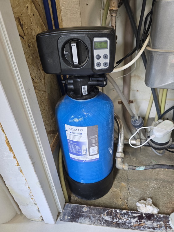

Hier staat een flex 15 diamond in de meterkast bij een jaarverbruik van 180m3.
Bij jouw verbruik kom je niet binnen 10 dagen aan de capaciteit van de flex 10 en zal hij dus elke 10 dagen regenereren. 80m3 per jaar, is 220l per dag, is 2200l per 10 dagen. Bij regeneren verbruikt hij 2kg zout, dat zo'n 36x per jaar is ongeveer 72kg.
Hij maakt aardig wat herrie bij regeneren en ik slaap op 5 meter van de meterkast. Dus ik laat hem dat om 10u in de ochtend doen, dan is er hier thuis doorgaans geen verbruik van water.
Andere twee vragen heb ik geen antwoord op.
Afbeeldingslocatie: https://i.imgur.com/Y7MEjzh.jpeg

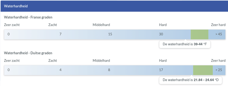

Ik zie de bomen niet meer door het bos. Hoe selecteer je nu een geschikte waterontharder? Wat is doorslaggevend?
Gezin van 4 personen, 100 kuub waterverbruik op jaarbasis, zeer hard water (41-49 franse graden), toestel komt in de kelder (voldoende ruimte), budget speelt geen rol (ik wil vooral zo laag mogelijke operationele kosten, toestel mag met elektriciteit werken (zonnepanelen & batterijen), liefst zo weinig mogelijk onderhoud, ik wil het zelf installeren (leidingen met bypass liggen klaar).
Wat zouden jullie me aanraden qua toestel? Ik dacht aan de AQMOS CM50?

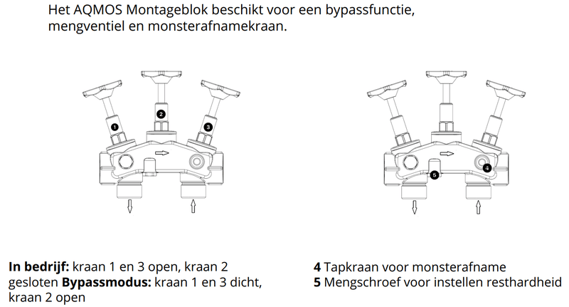

Dat montage blok wat ze benoemen is een externe bypass die je optioneel kan plaatsen om de ontharder makkelijker te kunnen verwijderen. Ik ken de CM-40 niet maar eigenlijk alle ontharders hebben een interne bypass.
Wat betreft de 3dh, dit is vooral garantie technisch opgezet en ik heb dit ook uit voorzorg ingesteld. Dit gaat middels een mengventiel die op de ontharder zit.

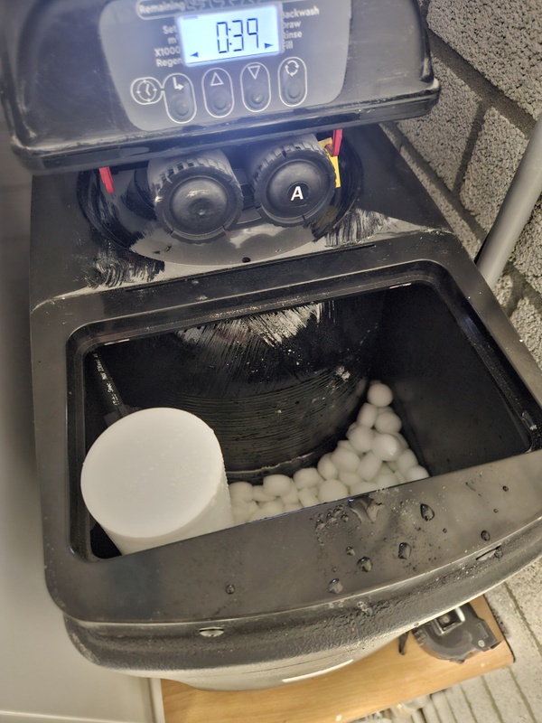

(Aqmos LESS-20) Ik wil de tijd wijzigen. Dit krijg ik alleen te zien door het eerste knopje en het laatste knopje tegelijk ingedrukt te houden. Maar daar krijg ik eerst iets vreemds te zien op het scherm, daarna komt er een soort tijdweergave. Maar die kan ik niet aanpassen met pijltjes. Kan iemand mij helpen?
Afbeeldingslocatie: https://tweakers.net/i/zar2kQjb9SFqNmH6lQk3JIovNqw=/x800/filters:strip_icc():strip_exif()/f/image/0x7a5tt0E04YEAWkpCfUkf02.jpg?f=fotoalbum_large

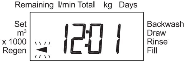

Een tijdje terug ging het hier over een LESS-15 van @AQMOS die op ogenschijnlijk 'random ogenblikken' gaat regenereren in plaats van de ingestelde tijd 's nachts. Die van ons doet dat ook sporadisch (1x per 2 a 3 maanden zo lijkt het).
Iemand een idee welke stappen ik kan doorlopen om te checken wat hier gebeurt? Meer ter begrip van waarom dit gebeurt. Daarna wil ik nog even kijken of alles wel goed gaat, ogenschijnlijk (orenschijnlijk eigenlijk) leek hij de laatste keer 'veel' kabaal te maken. Maar omdat hij normaliter regenereert tijdens onze nachtrust wil ik eerst even achterhalen waarom die random momenten er soms zijn. Daarna kan ik dmv handmatig regenereren checken of de volumes en het geluid gewoon normaal zijn.
De tijd op het toestel staat gewoon goed ingesteld.

Hier thuis zelf geïnstalleerd, halve dag werk inclusief afvoer maken, en het apparaat zelf kostte 1100,- (grote capaciteit) en een paar 10tjes aan klein spul.

Hier alleen alle voorbereidingen laten aanbrengen door de aannemer, hoofdwaterleiding vanaf meterkast direkt naar de toekomstige opstelplaats van de ontharder (technische ruimte) van daar uit pas naar de interne distibutie zodat er een montageblok gemonteerd kan worden, en meteen een afvoer en WCD in de betreffende hoek laten plaatsen. Kosten waren ongeveer vergelijkbaar met het leggen van 2 loze leidingen.
Ondertussen is er een Aqmos CM50 geplaatst…

Het systeem wil standaard regenereren om 2 uur 's nachts. Echter gaat het gelijk spoelen als de capaciteit en 'verborgen' buffer verbruikt wordt. Dit om te beschermen dat het hars niet over verzadigd wordt.

Nou ik heb afgelopen week mijn Aqmos LESS-20 aangesloten en moet zeggen dat het proces mij niet tegenviel. Ik had alle documentatie goed doorgenomen, maar daarnaast ook als experiment ChatGPT de opdracht gegeven om mij tijdens het gehele proces te begeleiden. En moet zeggen dat me dat niet tegenviel.
Ik heb wel een paar kleine tegenslagen gehad omdat er een rubberen ring ontbrak bij mijn Aqmos afvalwaterset. Daarnaast was het mij ook niet duidelijk dat ik zelf nog 3 slangklemmen moest toevoegen bij de bestelling, ondanks dat ik bewust de waterontharder, de aansluitset, de afvalwaterset en het bypass montageblok allemaal bij Aqmos had gehaald. Gelukkig allemaal kleine dingetjes die met een ritje naar de Warmteservice vlot opgelost konden worden.
Nog wel even een bijzondere vermelding voor de medewerkers van Aqmos, want ik heb meerdere malen contact gezocht via Whatsapp en telefonisch en ik was erg tevreden over de snelheid en de inhoud van de antwoorden. Ik had bewust voor Aqmos gekozen doordat zij ook actief zijn in dit topic en omdat andere Tweakers positieve ervaringen hadden en dat is absoluut gebleken.

AQMOS schreef op vrijdag 6 november 2026 @ 09:53:
Ah vandaar! Bedankt :)

ik heb een CMX-48 en wil de hardheid wat hoger afstellen. zo rond de 2, dan smaakt de koffie wat beter.

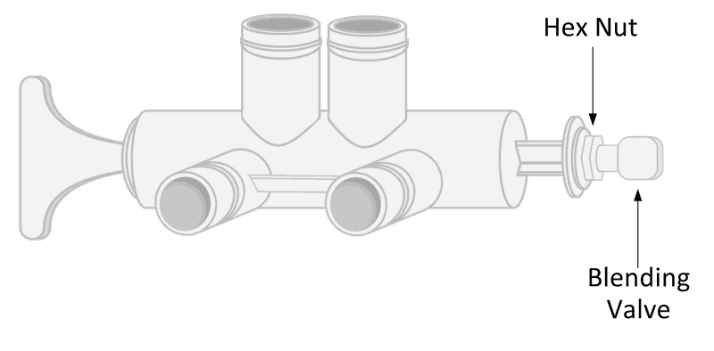

In het montageblok zit een klein afregelschroefje, maar zodra ik die te ver open draai, gaat mijn drukverhoger aan. dus dat is geen optie.
Kan ik dit in de cmx ergens instellen? of moet ik daar ergens een bypas tussen maken?

Een ontharder zelf kan niet regelen, daarom heb je inderdaad dat mengventiel. Ik snap alleen niet waarom je drukverhoger zou gaan draaien en anders niet.

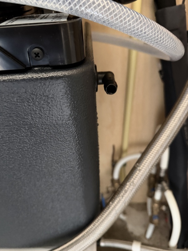

Heeft denk ik te maken met de plaats van de drukverhoger, ik heb deze in overleg met Aqmos op deze manier geplaatst. (had ook te maken met de beschikbare ruimte)
Afbeeldingslocatie: https://tweakers.net/i/42GOtx6J8C3SpBygQBcsvyOGrPY=/fit-in/4920x3264/filters:max_bytes(3145728):no_upscale():strip_icc():strip_exif()/f/image/cxEiJW2OoEqsbFnowkhPXnNW.jpg?f=user_large
Werkt op zich prima zo, maar zodra ik met de stelschroef water bij meng, ontstaat er een flow door de drukverhoger, die vervolgens aan springt.
Ik zou toch wel een extra bypass kraantje parallel aan de ontharder kunnen plaatsen?

Op deze manier gaat de drukverhoger water terugpompen via de stelschroef naar zijn eigen inlaat. Als je de drukverhoger wil gebruiken in combinatie met de bypass via de stelschroef, zul je hem voor het montageblok moeten plaatsen. Anders inderdaad een bypass alleen over ontharder.

precies, daarom zoek ik een alternatief, ik wil niet de hele boel weer verbouwen.
Zoiets zou toch werken?
https://www.aqmos.nl/shop/v4099-clack-r-ws1-mixing-valve-7508#attr=4493

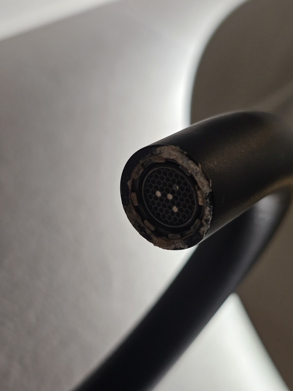

Dacht, koop ook maar zo'n flesje als het zo'n wondermiddel is. Het lijkt te werken, maar op het middelste gedeelte is het erg hardnekkig. Krijg het er echt niet af. De draaiknoppen zijn wel aardig opgeknapt. Erg balen! Je kan beter wat kalk hebben dan silica geloof ik.

We hebben een ontharder, 0dh, maar de kraan (gunmetal) wrijf ik toch maar even af met een microvezeldoekje. ik wil het risico niet lopen.

Snap ik. Op de thermostaat kraan blijft makkelijk wat water liggen na het douchen. Maar dat het zulke hardnekkige vlekken zou geven had ik nooit verwacht. Voor de verbouwing van de badkamer een ontharder genomen om minder te hoeven poetsen.. :'(

Herkennen jullie dat de draaiknoppen wel stroever te bewegen zijn? Bij mij krijg ik aan de warme zijde ook het vergrendelknopje niet meer ingedrukt (zit heel vast) en aan de andere kant zit het knopje juist in de ingedrukte positie vast (en komt daar niet meer uit).
Het kan natuurlijk geen kalk zijn.. maar wat dan wel wat dit probleem veroorzaakt?
Herkenbaar?

Toch misschien de silica? Het water veeg je wel van de oppervlakken, maar niet uit de kieren dus daar komt toch wat tussen. Toevallig inderdaad van de week aan het temperatuur begrenzingsknopje staan peuteren om het los te krijgen wat niet meer lukte.

Beste @Robbie-1 ,
Normaal zit er toch ook een resthardheidsventiel op deze besturingsklep.
Misschien kun je daarmee je gewenste resthardheid bekomen.
Met vriendelijke groeten,
Aquaman

Ja daar zat ik ook aan te denken. Zeepresten lijken het mij niet te zijn gezien de positie. De thermostaatknoppen kun je er wel van af halen, maar weet niet of je deze nog schoon krijgt waardoor deze minder stroef lopen en de knopjes weer functioneren.
Pas sinds februari dit jaar in gebruik in een tweepersoonshuishouden, dus dat is best snel gegaan vind ik.

Beste @Robbie-1 ,
Aquaman
Ik zie hem inderdaad.
kwestie van tang erop en draaien? Linksom is zachter, rechtsom is harder?
Zijn hier ervaringen mee, wat is gebruikelijk om in te stellen? iets van 2 dh of zo?

Robbie-1 schreef op zaterdag 14 november 2026 @ 12:20:
Beste @Robbie-1 , zeker NIET met een tang er op. Je dient dit met de klok mee te draaien om meer hard hard toe te voegen en omgekeerd om minder hard water toe te voegen. Indien dit 'stroef' draait, even de bypass opzetten en water laten lopen zodat de druk eraf is.
Aquaman

  • Robbie-1
  • Registratie: Februari 2020
  • Laatst online: 19:32
Aquaman schreef op vrijdag 20 november 2026 @ 07:53:
Aquaman
Nee, ik zag het, rechtsom gaat met de hand prima. Het hardheidssetje is nu wel wat lastig af te lezen, maar het lijkt erop dat dit is wat ik zocht.

  • Aziraphale
  • Laatst online: 23:43

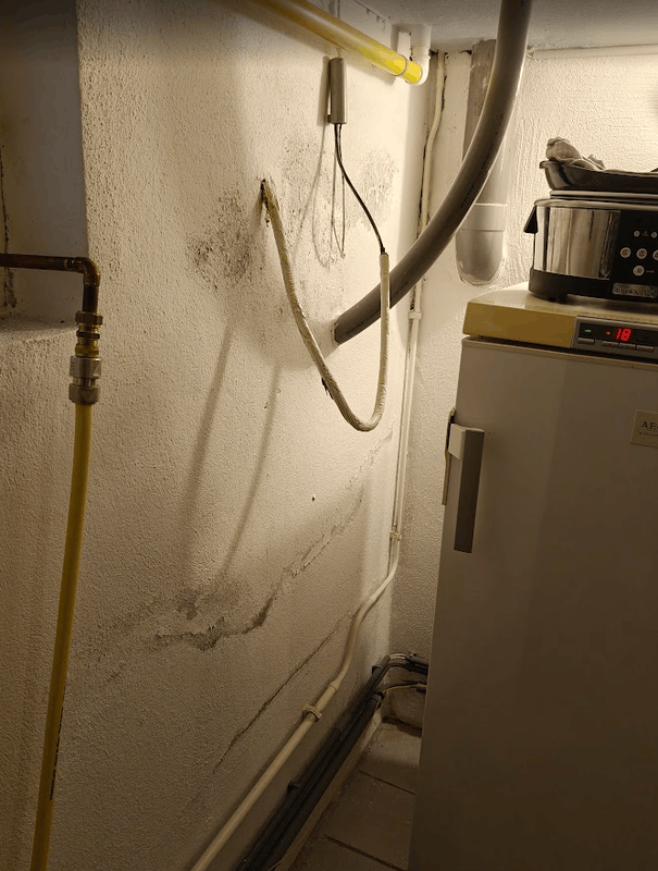

Vraagje: Kan ik de afvoerslang (hangt links langs de muur in een bocht) ook inkorten en rechttrekken om zo de opvoerhoogte en afstand naar de afvoer te verminderen? De monteur heeft hem zo aangelegd, maar get lijkt me dat die lus de afvoer nu extra lastig maakt.
Afbeeldingslocatie: https://tweakers.net/i/tAKXaECkJ1L-ILgq3Rs2I2R4Y2M=/x800/filters:strip_icc():strip_exif()/f/image/MWSIBLC7GkK6QfcCHZkWXGlq.jpg?f=fotoalbum_large
  • AquilaXL
  • Registratie: September 2025
  • Laatst online: 23:53
Aziraphale schreef op zondag 29 november 2026 @ 12:57:
Ik neem aan dat hij die bocht in de slang niet gebruikt als zwanenhals dus je je zou hem in kunnen korten.
Persoonlijk vind ik dit wel verschrikkelijk om te zien. Even een paar beugels of een buisje om hem doorheen te voeren was blijkbaar teveel werk.....
  • Aziraphale
AquilaXL schreef op zondag 29 november 2026 @ 13:26:
Erm... Tja.... On the bright side: Hij heeft wel mijn FrankEver klep geïnstalleerd en heeft me een paar honderd euro bespaard door te constateren dat een afvoerset en montageblok niet nodig waren. En daarnaast liep hij tegen wat dingetjes aan waardoor het niet makkelijker werd, dus ik ben op zich wel heel tevreden. Maar die slang had, denk ik, zeker een stuk netter gekund. Op deze manier heb je, denk ik, meer opvoerhoogte dan nodig en dat is niet ideaal.
  • Raycoupe
  • Laatst online: 16:36
Het enige wat telt voor de opvoerhoogte is het hoogteverschil tussen het punt waar het water de slang in gaat en het punt waarop het in de afvoer loopt. Wat daar tussenin gebeurt maakt geen verschil. Een langere slang geeft uiteindelijk wel meer weerstand, maar ook ook daar zal een metertje meer of minder weinig uitmaken.

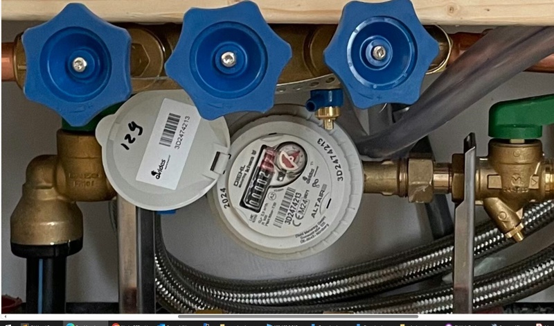

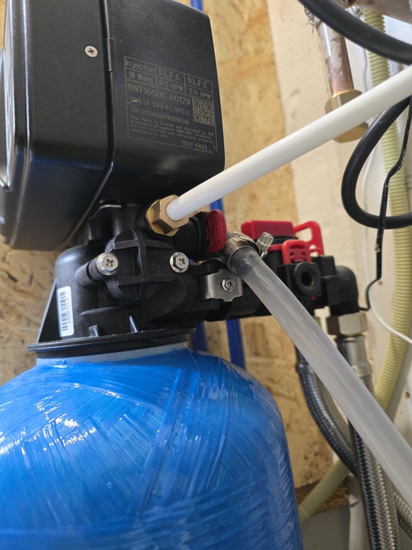

Nu we het toch over montage hebben; bij mij zat er aan de inkomende waterleiding een massieve aardleiding aangesloten. Er is een stuk tussen uitgehaald en de ontharder is daar, met flexibele slangen “tussen” gezet. Volgens de monteur is de aarde niet meer nodig?
[ Voor 4% gewijzigd door BGFG op 29-11-2026 17:47 ]
  • AquilaXL
BGFG schreef op zondag 29 november 2026 @ 17:33:
Alle metalen delen moeten geaard worden. Bij mij betekende het een extra aarde omdat de ontharder voor een onderbreking zorgt door de kunstof kop.
