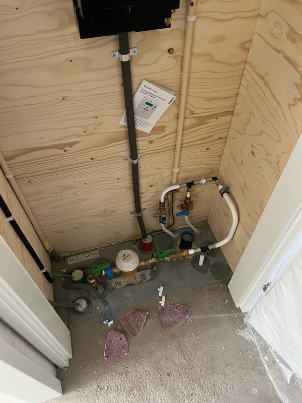

Wij zijn onlangs verhuisd naar Middelharnis en daar zitten we met schijnbaar een van de hardste watersoorten in Nederland, dus we willen ook aan de ontharder.
Het principe is mij duidelijk, de Aqmos Less-15 lijkt mij een prima oplossing voor een gezin van 4.
Verder ben ik een complete noob op dit gebied en val ik in de categorie, "Het moet werken en buiten het reguliere onderhoud/bijvullen etc wil ik er niet naar om hoeven kijken"
Maar nog wat vragen,
Is dat bypass blok echt nodig en wat doe je er dan mee?
Is een drukverhoger nodig? (We hebben hier uitstekende waterdruk, wordt het minder met een ontharder ertussen?
En ik zie dat we geen afvoer in onze meterkast hebben, hebben meer mensen dit en hoe hebben jullie dit opgelost?

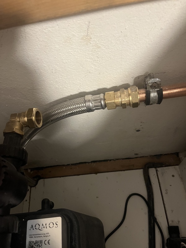

  • Frantic
  • Laatst online: 19:35
Dat moment dat je eindelijk tijd hebt om de zwetende koppeling naar je less 15 te fixen en je een 1” pakking ring hebt ipv 3/4” 🤦‍♂️
Wel ff andere mod gedaan:
Afbeeldingslocatie: https://tweakers.net/i/NuSg6_8CG4lmve5DOScp3UMj5jc=/800x/filters:strip_icc():strip_exif()/f/image/IdPAUjNekbvTwB12DzmTZ0Ot.jpg?f=fotoalbum_large
[ Voor 57% gewijzigd door Frantic op 18-10-2025 12:47 ]
  • Yellowneck
Yellowneck
Dure hobby....:\
Aangezien Goedkope Waterontharders / WTR vrij populair was hier in dit topic, even een huishoudelijke mededeling:
Het moederbedrijf, Nardis E-commerce B.V., is een paar dagen geleden failliet verklaard.
Het was volgens mij ook al eerder gepost hier dat het bedrijf al slecht bereikbaar was en dat ze de laatste tijd ook veel slechte reviews krijgen.
Webshop lijkt nog gewoon online |:(
Fotogear: Canon EOS RP | RF 24-105mm F4.0L | 50mm F1.8 | 17-40mm F4.0L | 70-200mm F4.0L | 100mm F2.8L Macro | 430EX II

  • Perzikvrucht
  • Laatst online: 19:13
We zijn ook aan het orienteren voor een waterontharder in ons nieuwbouwhuis. Hij zal bij voorkeur geplaatst worden in de meterkast. We gebruiken ongeveer 60 - 70 m3 per jaar aan water.
Ik lees hier veel goede verhalen over die van Aqmos, maar zie dat er veel verschillende varianten zijn. Welke raden jullie aan/af?
We zijn een huishouden met 4 personen.

Ik ben benieuwd naar foto's van zelf gemaakte Bypass voor de drukverhoger en de ontharder.
Je kunt zo'n blok kant-en-klaar kopen, maar met 3 kogelkranen maak je dat volgens mij eenvoudig (en goedkoper) zelf toch?

Robbie-1 schreef op zaterdag 25 oktober 2025 @ 18:15:
Ik heb al vaker zelf een bypass gemaakt met drie kogelkranen, een puntkraantje met kleine flexibel en een testkraantje om de resthardheid te meten.
Afbeeldingslocatie: https://tweakers.net/i/JFyn5RG1nKH7as2TggGklRI5voM=/800x/filters:strip_icc():strip_exif()/f/image/DIAQIDyWkxiJS0fP8oPoOJiA.jpg?f=fotoalbum_large
Ik gebruik hiervoor de speciale 3/4" T-stukken met 3 x buitendraad, dat is plaatsbesparend.

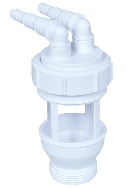

ik had geen ruimte op de afvoer voor een luchtslot/terugslagklep. de slang tussen mijn waterontharder en afvoer is minimaal 6 meter. zit dit veilig zonder een luchtslot? is de luchtslot meer bedoeld voor als je afvoer en ontharder dicht bij mekaar zitten?
[ Voor 33% gewijzigd door Farabi op 31-10-2025 19:28 ]

Hallo tweakers, wij willen in ons huis ook een waterontharder in de meterkast plaatsen. Nu vragen wij ons alleen af tussen welke leidingen wij hem moeten aansluiten; de hoofdleiding splitst na de meter op in 3 aparte leidingen, waarvan er 2 met een kraantje af te sluiten zijn (zie foto onder). Waarom één leiding geen afsluiter heeft en waar elk van de drie leidingen vervolgens naar doorlopen weten wij niet.
Afbeeldingslocatie: https://tweakers.net/i/rFfFx-kk_DmIzdkBsifIeXkz1s0=/x800/filters:strip_icc():strip_exif()/f/image/C0uzkRuaPIjE0D7N6b80oLxT.jpg?f=fotoalbum_large
Nu is mijn vraag hoe en waar jullie de waterontharder er tussen zouden zetten; vóór de eerste t-splitsing, waar echter beperkt ruimte is, of kan die ook daarna?

@primmi
Draai de kraantjes dicht en kijk in huis waar er nog wel of geen water komt.
Zo kan je ontdekken waar het heen gaat.
Zit er wel een afvoer?
Heb je een kruipruimte? Dan kan je daar ook een kijkje nemen.

Zou je de water uitgang van een waterontharder ook met koper (22mm) rechtstreeks mogen aansluiten? Of moet hier altijd een flexibele slang op aan moeten?
Zou graag volgend weekend onze nieuwe aqmos less 15 aan willen sluiten.
Foto is het boven aanzicht.
Situatie;
Op het bypass ventiel heb ik een haaks schroefbus (3/4x22). Op de waterleiding zit nu een puntstuk (3/4x22). Die kan ik uiteraard omwisselen voor een sok 22.
Afbeeldingslocatie: https://tweakers.net/i/xOzMtJ6U7QphXofeZQgA8EAJtrY=/x800/filters:strip_icc():strip_exif()/f/image/gKEuzJgZhN59rGVI1mKyDPha.jpg?f=fotoalbum_large
[ Voor 12% gewijzigd door Wonderkip op 01-11-2025 20:43 ]
  • AUijtdehaag
AUijtdehaag
@Wonderkip
Er zit wel wat speling in de clack aansluit connectors.
Ik had ooit een fleck "vast" aangesloten maar daar klapte de flowmeter af, vanwege een starre verbinding en slechte borg klem systeem
Bij clack ben ik daar niet zo bang voor.
Echter is de "plastic" connector niet echt geschikt voor schroefdraad afdichting met loctite55
Je hebt (een) kans dat het gaat lekken.
Ze zijn bedoeld voor een vlakke pakking afdichting.
Kun je geen lus in de flex slang leggen? Zit er een 90 graden bocht aan?
[ Voor 22% gewijzigd door AUijtdehaag op 01-11-2025 21:04 ]

  • Aquaman
  • Registratie: September 2022
  • Laatst online: 25-10 08:03
Aquaman
De enige en échte bedoeling van een airgap op de afvoer van een waterontharder is het voorkomen van terugstroming van rioolwater en bacteriën naar het drinkwatersysteem en de ontharder zelf.
Een airgap creëert een open luchtspleet tussen de afvoer van de ontharder en de rioolafvoer, wat ervoor zorgt dat er geen directe verbinding is en er geen water of verontreiniging kan terugstromen, zelfs niet bij overdruk in het riool.
De belangrijkste functies zijn dus:
- Voorkomen van kruisbesmetting: De luchtscheiding voorkomt dat rioolwater en de bijbehorende bacteriën in de waterontharder en het drinkwatersysteem terechtkomen.
- Bescherming van de ionenwisselaar: Dit voorkomt besmetting van de hars van de ontharder, wat de levensduur van het apparaat verlengt en de hygiëne waarborgt.
- Veilige afvoer: Bij een eventuele overdruk in het riool kan het water niet terugstromen in de waterontharder of de spoelwaterleiding.
- Wettelijke vereiste: Een airgap is de enige goedgekeurde beveiliging tegen terugstroming en is wettelijk verplicht bij de installatie van waterontharders.
Afbeeldingslocatie: https://tweakers.net/i/1xLS_gz00TSdhUrKXiMlZBLYEw0=/x800/filters:strip_icc():strip_exif()/f/image/0BvUPnppGxKeuWHqYyT6JNZ1.jpg?f=fotoalbum_large
Afbeeldingslocatie: https://tweakers.net/i/Ebgjr9f8ECrfr6jF7nWeVUKUC7c=/fit-in/4920x3264/filters:max_bytes(3145728):no_upscale():strip_icc():strip_exif()/f/image/sg77LdZakucns3Y4Mui45Vge.jpg?f=user_large

Tnx allebei voor de tip.
Toch mijn koppigheid maar niet doorgedrukt, en maar flexibele slangen (met vlakke kant) gekocht. Alles in 1x lekvrij. Altijd fijn.
Ik lees net je bericht over de waterafvoer. Ik denk dat het voor nu wel even goed gaat, maar de veranderingen naar zo’n open pvc hulpstuk zit in de planning. Er stroomt i.i.g. geen vuil water weer terug, en ligt een halve meter hoger dan het riool inclusief een sifon.
Was overigens wel verbaasd over hoeveel water die door het flexibele afvoerbuisje heen jaagt.
Krappe ruimte om te combineren met de drukverhoger en vaste maten van de flexbuizen; resultaat:
Afbeeldingslocatie: https://tweakers.net/i/lnSMTVF_HwB7u4IlZaYCpdHOtBU=/x800/filters:strip_icc():strip_exif()/f/image/LUrzl3pPLSwH7iKsb4Q5obPX.jpg?f=fotoalbum_large

  • primmi
  • Registratie: Juli 2018
  • Laatst online: 19-02 21:37
AUijtdehaag schreef op zaterdag 1 november 2025 @ 17:55:
@primmi
Ja, er zit een afvoer. Het is een nieuwbouwwoning, dus we kunnen de kraantjes zelf nog niet open/dichtzetten om te kijken welke leiding waar naartoe gaat. Wij waren alleen zelf benieuwd wat de logica is van het hebben van 3 afsplitsingen waarvan er 2 open en dicht gedraaid kunnen worden.
Ons idee is om na de waterstandmeter " af te tappen" en de huidige eerste t-splitsing te vervangen voor een kniestuk. Dan de waterontharder met een nieuwe t-splitsing weer aansluiten op het langere stukje pijp dat nu na de eerste (nu nog) t-splitsing zit.
