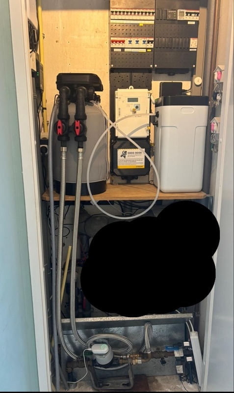

Gisteren is bij ons een nieuwe waterontharder geplaatst — blij dat het gelukt is! 😊
Er was vooraf nog wat twijfel of alles zou passen, maar volgens de monteur was het geen probleem.
Toch even een vraagje voor de zekerheid: hij is geplaatst naast de meterkast. Ik ben zelf niet zo technisch, dus ik vroeg me af of dat gewoon mag (ook qua verzekering en veiligheid), of hoef ik me nergens zorgen over te maken?

edddy schreef op woensdag 5 november 2025 @ 11:01:
[Afbeelding][Afbeelding]
Of het mag durf ik niet zeker te zeggen. Maar persoonlijk zou ik het iig niet wenselijk vinden.
Toch zegt mijn gevoel dat het niet mag. Toen wij gingen verbouwen heb ik ergens zo'n document van richtlijnen meterkast gevonden en de watermeter moet daar laag, nou zit dit daar ook in jouw situatie. Maar mijn gevoel zegt dat je water zo laag mogelijk wil hebben, omdat water altijd omlaag loopt bij een lekkage.

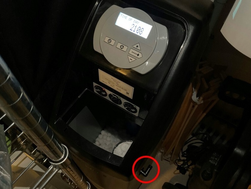

Even een vraag aan de groep: ik heb sinds 4 maanden de Descale 1500 staan. Installateur heeft ‘m geplaatst en sindsdien zou alles moeten werken. Hoe kan ik dit echter controleren? De zoutvoorraad lijkt niet minder te worden en na het lezen van de handleiding lijkt er ook een afvoerslangetje (rechtsonder) te ontbreken… Gezien andere ervaringen met de installateur, heb ik zo mijn twijfels… 😅
Iemand advies?

Den Segg schreef op woensdag 5 november 2025 @ 21:13:
Iemand advies?
Simpel druppeltestje kopen?

Den Segg schreef op woensdag 5 november 2025 @ 21:13:en na het lezen van de handleiding lijkt er ook een afvoerslangetje (rechtsonder) te ontbreken…
Inderdaad een druppeltester kopen, PS zoutvoorraad gaat niet heel snel (totdat je een tijd vergeet te controleren).
Dat afvoerslangetje is voor de overloop, als je vlotter een keer onverhoopt niet werkt.
Misschien denkt deze installateur dat het zijn tijd wel uit zingt, maar als je hem makkelijk naar de afvoer kunt leggen zou ik er zeker een slangetje aan doen ja.
Iemand advies?
Beste, Den Segg,
als je de aansluiting aangeduid met de rode cirkel bedoeld,Afbeeldingslocatie: https://tweakers.net/i/PPgJqeP_EBi8suXU85dt0Y32UyQ=/800x/filters:strip_icc():strip_exif()/f/image/kEsR18O0avUERKmm8MBQWurg.jpg?f=fotoalbum_large
dat is de overloop van de zoutbak.
Dit kun je eventueel aansluiten op de afvoer doch hou er rekening mee dat dit nooit omhoog mag lopen!
Dit betreft een een overstroombeveiliging. Wanneer door een technische storing het vullen van het zoutvat met water niet stopt en het zoutvat dreigt te overstromen, zorgt de overloopaansluiting dat het water veilig weg kan zonder dat er schade aan de vloer zou komen aangezien dit 'zoutwater' betreft!
TIP: kijk minstens 1 keer per maand in je zoutbak om te controleren dat alles normaal verloopt.
Je wil geen verdoken verbruik van water dat via een overloopbeveiliging constant wegvloeit!
Met vriendelijke groeten,

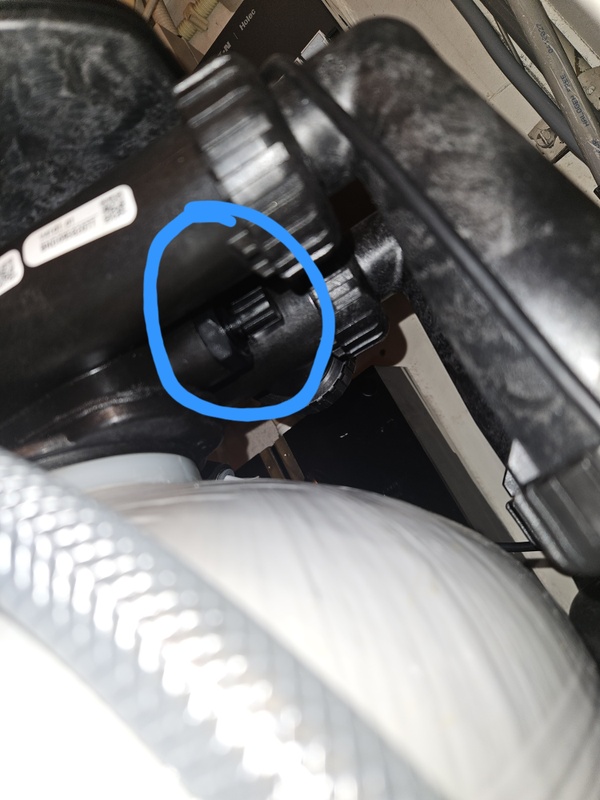

  • Farabi
Is er een makkelijke manier om aan dezr mengschroef te draaien? Mijn vingers komen er niet doorheen? (Less-20)
Afbeeldingslocatie: https://tweakers.net/i/LhzheSF4GtYN1kJXm1Y8_uZvBHI=/x800/filters:strip_icc():strip_exif()/f/image/3IbHjWnJ5kSNeIqyZnKvbMbT.jpg?f=fotoalbum_large

Stukje slang erop drukken

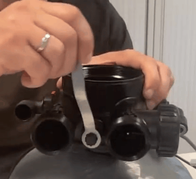

Aquaman
Farabi schreef op donderdag 6 november 2025 @ 18:05:
Beste Farabi,
er bestaat een metalen tool om er op te plaatsen zodat het gemakkelijk te draaien is.
Afbeeldingslocatie: https://tweakers.net/i/COKPGKtCTy8JYOYC4tKfWE0Gyj8=/fit-in/4000x4000/filters:no_upscale():strip_exif()/f/image/5oZV6QOdpzEyoGSWyniBFAqN.png?f=user_large
Ik weet echter niet of dit gemakkelijk in de handel te vinden is?
Aquaman

Vandaag de kop er even af gehad, ik denk dat het kwam door de filter die aan de kop vast zit, die zat maar lichtjes vast en kon ik er vrij makkelijk afpakkenafpakken. @AUijtdehaag gaf al aan dat je deze eigenlijk niet meer los kan halen, ik heb deze weer er in gedraaid en nu krijg ik hem inderdaad niet meer los. @AQMOS Als ik het mij goed herinner kwam de tank apart van de kop toen ik hem bij Aqmos had besteld, de filter zat er echter wel al aan. Geen idee of je dit ooit vaker hebt gezien? Voor de rest lijkt het er allemaal vrij goed uit te zien, geen kapotte filters of iets dergelijks. Ondanks de forse hoeveelheid hars in de leidingen en kranen lijkt er nog genoeg in de tank te zitten (denk 80~85% vol).
Afbeeldingslocatie: https://tweakers.net/i/zoys0-Vk1uOnHv19V16DrhZdBIQ=/232x232/filters:strip_icc():strip_exif()/f/image/Xxakr78WCgHCMP5aGnIah4vc.jpg?f=fotoalbum_tileAfbeeldingslocatie: https://tweakers.net/i/0GO1wmeB8peg0CKZnx9OwAWErsY=/232x232/filters:strip_icc():strip_exif()/f/image/yr7UW1tOcxdWzws1yIQsey2W.jpg?f=fotoalbum_tileAfbeeldingslocatie: https://tweakers.net/i/VFgNbk-jLtL0-HG0rKXO8KL7IVI=/232x232/filters:strip_icc():strip_exif()/f/image/81T0Ul83K1AlklgJQMbQGvoi.jpg?f=fotoalbum_tile
[ Voor 34% gewijzigd door Avvd op 16-11-2025 11:53 ]
  • AUijtdehaag
AUijtdehaag
@Avvd
Zit er nog een o-ring in?
1e plaatje, je voelt dan wat weerstand bij het (helemaal) erin drukken van de buis.
Met de zeefkorf erop kan je het niet zien misschien maar wel voelen
Afbeeldingslocatie: https://tweakers.net/i/yUW6dq2dMLdqaAifHZI1MnpQeOM=/232x232/filters:strip_icc():strip_exif()/f/image/BQdY6xBpg2kd48XLLJvXbHqi.jpg?f=fotoalbum_tileAfbeeldingslocatie: https://tweakers.net/i/nE9XSDUiYro081riAgVQ2rTbOrQ=/232x232/filters:strip_icc():strip_exif()/f/image/WWt48ue8bECJJfF7ch5pcmO8.jpg?f=fotoalbum_tileAfbeeldingslocatie: https://tweakers.net/i/p2EcCY2RjGy70jGHtecZY-qNrXI=/232x232/filters:strip_icc():strip_exif()/f/image/a1cExpBH0NX9sFPmPh9dfZyD.jpg?f=fotoalbum_tile
Afbeeldingslocatie: https://tweakers.net/i/kllEcPwHKUBUhXVlNIFDQa2S6Ag=/232x232/filters:strip_icc():strip_exif()/f/image/EyR14AUi17W50r2m6P35MXzq.jpg?f=fotoalbum_tileAfbeeldingslocatie: https://tweakers.net/i/Na23a2OhO2ody1SVnt4FV_CUeto=/232x232/filters:strip_icc():strip_exif()/f/image/PCSH09ELsOo9YwOTTs5uaelu.jpg?f=fotoalbum_tile

Bedankt voor de snelle reactie. Ik heb meteen gekeken en de rubberen ring zit er nog in. Als ik naar de foto van het filter in je post aan de kop zie ik inderdaad dat die echt wel goed vergrendeld zou moeten zijn. Dat was kennelijk niet het geval. Op basis van die foto's ben ik er vrij zeker van dat het filter niet goed vastzat. Het zat licht geklemd maar niet volledig vast.
  • AUijtdehaag
AUijtdehaag
@Avvd
Gardena koppelingen eraan en buiten met de tuinslang laten spoelen/regenereren op een wit laken
Heb eventueel wel van die zwarte clack reserve aanslutingen liggen van 3/4" en 1"
Dan hoeft het bestaande niet los.
[ Voor 55% gewijzigd door AUijtdehaag op 16-11-2025 12:08 ]

Ik was iets te voorbarig, net weer aangesloten (bewust weer even verkeerdom) en een witte emmer onder de afgaande leiding gehouden, er zat toch flink wat hars in. De binnen o-ring zit er in, moet er aan de buitenring eigenlijk ook niet een o-ring zitten? Bij de filter onderin zie ik echt geen beschadigingen of iets dergelijks
Afbeeldingslocatie: https://tweakers.net/i/IShnqxaqa9iLJBiAhBzIDRIhNvE=/232x232/filters:strip_icc():strip_exif()/f/image/UMOJBJh6UjreSJUoXmE3sFpo.jpg?f=fotoalbum_tileAfbeeldingslocatie: https://tweakers.net/i/_huHnRhA4QCIf7RgkQNU3M1ShbU=/232x232/filters:strip_icc():strip_exif()/f/image/nqxULBdz4t7qluno7q1ykEoH.jpg?f=fotoalbum_tile

@Avvd
Misschien zat er in de kop nog wat hars?
Met een speciale sleutel kan je alles losdraaien. (kan aqmos je ook uitlenen eventueel)
Er zitten in de kop 2 o-ringen.
1 voor de buis af te dichten inwendig
en 1 voor de cylinder met de kop af te dichten
Heb je de buis eerst goed in de kop gedrukt, alvorens hem kompleet (met rustige draaibeweging) terug te duwen in het hars?
Afbeeldingslocatie: https://tweakers.net/i/GxV2Pw0jyGrMTYqWfeTQKeAbTM0=/x800/filters:strip_icc():strip_exif()/f/image/2hTekEhXVMrpn4bodskELaeK.jpg?f=fotoalbum_large
  • Avvd
Ik had hem nog eens uit elkaar gehad, de o-ring even opnieuw ingevet, en de buis er in gestoken en vervolgens voorzichting in de harstank gedraaid. Vervolgens heb ik een emmer of 10 er doorheen gespoeld. Het is nu aanzienlijk minder echter blijft er wel degelijk een beetje hars meekomen. Iets lijkt er dus nog niet helemaal lekker te zitten. Sowieso zag ik dat in de brine fase hij het zoutvat aan het vullen is ipv leeg aan het trekken. Iets lijkt er niet goed met de ontharder, ik ga eens contact opnemen met Aqmos gezien hij eigenlijk net nieuw is.
[ Voor 23% gewijzigd door Avvd op 16-11-2025 21:21 ]

Gisteren de Aqmos R2D2-32 geïnstalleerd. Ben er al met al nog wel een dag mee bezig geweest, maar het was geen moeilijke klus gelukkig. Na installatie het water gemengd naar 4dH.
Afbeeldingslocatie: https://tweakers.net/i/oJg16nQ3SQV3JloDQL7vMLUVkzs=/x800/filters:strip_icc():strip_exif()/f/image/vZJC4G07EY84I675yOIObPtJ.jpg?f=fotoalbum_large
Afbeeldingslocatie: https://tweakers.net/i/0hREciwh0UMg1QWfE60YvJYkFGY=/x800/filters:strip_icc():strip_exif()/f/image/1Txw3zXLOvDQFJyXgyX6mbyQ.jpg?f=fotoalbum_large
Afbeeldingslocatie: https://tweakers.net/i/F_w0dOrdWM5ufoIv8SjZY1gcVX4=/x800/filters:strip_icc():strip_exif()/f/image/bcqwjri6lYZXMi4gwQ1aVa8f.jpg?f=fotoalbum_large
Afbeeldingslocatie: https://tweakers.net/i/QOeMQSjfoJMoOOKF-YSyKYkaNtA=/x800/filters:strip_icc():strip_exif()/f/image/iRXHVYxQGZL8idZUS4LVlXRk.jpg?f=fotoalbum_large
  • wpee
  • Laatst online: 13-10 21:52
Netjes!

Als ik Harsreiniger wil toepassen in m’n less15 wordt er in dit topic gesproken om t rechtstreeks in de vlotter buis te gieten. Moet ik dan nog een dop/deksel van de vlotter buis afhalen ofzo?
Iemand 😇?
  • Aquaman
  • Registratie: September 2022
  • Laatst online: 25-10 08:03
Aquaman
Beste @Frantic , indien mogelijk, is het natuurlijk de bedoeling om het deksel van de pekelbuis te verwijderen en daarin dan de harsenreiniger te gieten. (rode cirkel op de foto)
Afbeeldingslocatie: https://tweakers.net/i/rPk84mYQOkrxbwdNZ5cKasbkIMU=/fit-in/4000x4000/filters:no_upscale():strip_exif()/f/image/6MwvqndXWnu1caAX21uMfHiY.png?f=user_large
Aquaman
  • Farabi
@Aquaman werk jij bij aqmos? of bij een ander bedrijf? of ben je gewoon een gebruiker?
  • Frantic
  • Laatst online: 31-10 01:16
Aquaman schreef op vrijdag 28 november 2025 @ 07:10:
Aquaman
Mijn vlotterbuis ziet er anders uit.
  • Frantic

Hoe krijg ik die dop/deksel van de vlotter buis zonder schade?
  • Aquaman
Aquaman
Beste @Frantic,heb je al geprobeerd om de pekelleiding aan de aansluiting aan de besturingsklep los te maken?
Dan kun je, volgens mij, de vlotterbuis verplaatsen zodat je het deksel er af kan halen.
Dat zal met veel zout in de zoutbak natuurlijk niet zo gemakkelijk zijn, maar eventueel kun je wat zout eruit halen.
Ik probeer maar luidop mee te denken hé.
Aquaman

Frantic schreef op zaterdag 29 november 2025 @ 11:06:
de deksel van de vlotter zit bij mij (less-15) vast met 2 nokjes die aan de zijkant in een sparing vallen. Als je goed kijkt kun je er waarschijnlijk 1 zien, grofweg een cm onder de rand.. Als je daar iets in steekt druk je de nok naar achter en dan vermoed ik dat de 2e wel volgt. Ik heb hem er alleen afgehad tijdens het vervangen van de vlotter, dus toen had ik hem in de hand, wat het een stuk eenvoudige maakt.
