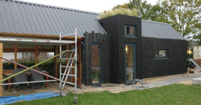

https://www.platowood.nl/...platowood-gevelbekleding/ hier trouwens een voorbeeld van 16 jaar oud. Als het bij mij zo vergrijst, dan teken ik ervoor..
Was advocaat maar vindt het juridische nog steeds leuk. Doet tegenwoordig iets in de metaal.

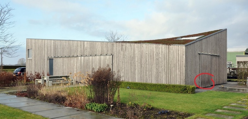

Dit is op zich netjes vergrijsd en een kwestie van smaak maar: Ik zou dit nog wel eens van dichtbij willen zien. Is er een reden dat alle foto's van dezelfde gevel zijn gemaakt? En welke oriëntatie heeft dit? Je wil wel dat het rondom mooi is en daarvan krijg je geen idee bij dit voorbeeld.
De onderkant van die schuifdeur ziet er niet best uit en aan de zijkant waar het groene dak wat over de trim hangt is het ook niet al te mooi. Gaat hier denk ik ook vrij goed omdat er geen overstekken zijn. (EDIT: wat @twain4me zegt)
In het verlengde van eerder: Ik zou echt eens gaan kijken bij zo'n woning / gebouw en je ogen goed de kost geven.
En bedenk eens hoe mooi dit was als het wel was behandeld... :9

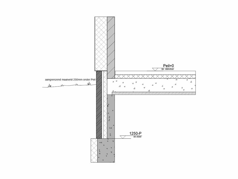

  • Conrado
  • Laatst online: 22:02
Conrado
De gevelstenen - het buitenblad - wordt niet vanaf maaiveld gemetseld, maar daar wat onder. Wat is een goede maat op aan te houden?
Mijn huis is slimmer dan ik...
  • Case_C
  • Laatst online: 14:12
Case_C
[Team Carrack]
Conrado schreef op donderdag 28 oktober 2021 @ 19:20:
Natuurlijk afhankelijk van detail, maar 30cm is volgens mij wel redelijk gangbaar om aan te houden.
Conrado schreef op donderdag 28 oktober 2021 @ 19:43:
Ja dat dacht ik ook. De tekenaar heeft nu een meter aangehouden.
[Afbeelding]`
Daardoor wordt dus ook de wand van de kelder verjongd tot (bijna) het grondwaterpeil. Dat risico is te groot.
Terug naar 30cm :)
Daarom zei ik afhankelijk van het detail ;) , ik ging uit van een standaard funderingskist/maaiveld op -10cm. Heb verder 0 ervaring met kelders.
Wellicht dat je de tekenaar kan vragen of de knip iets hoger kan, maar vermoed dat i.v.m. de thermische schil de knip niet te hoog geplaatst mag worden.
[ Voor 55% gewijzigd door Case_C op 28-10-2021 20:12 ]
  • Conrado
Conrado
Afbeeldingslocatie: https://tweakers.net/i/ZyzTh_7uC--SraOmng1bdVaPA84=/800x/filters:strip_icc():strip_exif()/f/image/iDmrwxLNHztkQ7BZSljYcBfg.jpg?f=fotoalbum_large`
Terug naar 30cm :)
  • jowi

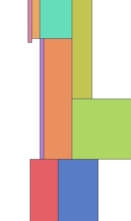

[Afbeelding]`
Terug naar 30cm :)
Bij mij zit er een geïsoleerde cementgebonden vezelplaat van 60 cm. De onderkant ervan is gelijk mij de onderkant van de breedplaatvloer en sluit dus aan op de kelderisolatie. Volgens mij is dat ook redelijk gebruikelijk, tot onderkant kelderdek.
  • Conrado
Conrado
@StevenK zou je dat wat kunnen beschrijven want ik kan je niet helemaal volgen?

  • D-e-n
  • Laatst online: 19:16
[Afbeelding]`
Terug naar 30cm :)
Je hebt boven het maaiveld isolatie met daartegen gevelbekleding? En geen metselwerk? Ik vraag me dan af waarom je überhaupt zou metselen voor die twintig centimeter die misschien zichtbaar is.
Of verloopt het maaiveld tot 80 a 90 onder je vloerniveau? Dat zou ook gelijk die diepe sponning verklaren.
Ps.
Is de kelder volledig geïsoleerd? Laat ze bij bovenstaand detail het foamglas dan niet vergeten :)
[ Voor 5% gewijzigd door D-e-n op 28-10-2021 21:59 ]
  • Conrado
Conrado
Nee maaiveld komt minimaal tot onderzijde BG-vloer.
Je opmerking over metselwerk heb je gelijk in. Boven de plint komt Sto Therme dus er is geen reden voor metselen. Echter. de buitenzijde (binnenblad plus gevelafwerking) is 370 mm. De kelderwand is 320mm. Als je de plint 10 mm wilt terug laten springen, heb je nog 40 mm over voor isolatie plus vezelplaat. Is dat genoeg?
p.s Thanks, Foam-glas weet ik. staat ok al op tekening vermeld maar (nog) niet in dit detail getekend.

Conrado schreef op donderdag 28 oktober 2021 @ 21:35:
Afbeeldingslocatie: https://tweakers.net/i/jeRUZEGrrvV1eqP4V6auwEedS-I=/full-fit-in/4920x3264/filters:max_bytes(3145728):no_upscale():strip_icc():fill(white):strip_exif()/f/image/XMlooywpyKWUcyTA973sRtHx.jpg?f=user_large
Hier een schematische weergave.
Onder blauw is kelderwand, rood de isolatie van de kelder. De breedplaat (groen) ligt 7 centimeter terug. Oranje is de harde isolatie van de kantplank, paars de kantplank.
Cyaan is de isolatie van de wand, het bruin-oranje is het vulhout, het oud roze de houten gevelbekleding.

Dank je wel @StevenK voor de duidelijke tekening. In mijn detail geen de architect nog van een gemetselde plint uit, maar dit is handiger. Bij mij loopt de plint wel door naar beenden, dus moet de kelderwand verjongd worden.

Conrado schreef op vrijdag 29 oktober 2021 @ 18:24:
Dat laatste lijkt me technisch serieuze uitdaging. Zowel prefab als in het werk storten met herbruikbare bekisting vallen dan af. En ik denk dat de conclusie dan wordt dat je kelderwand naar binnen moet.
Verschil tussen jouw en mijn situatie is dat je voor metselwerk fundering nodig hebt. Mijn buitengevel hangt aan de binnengevel.

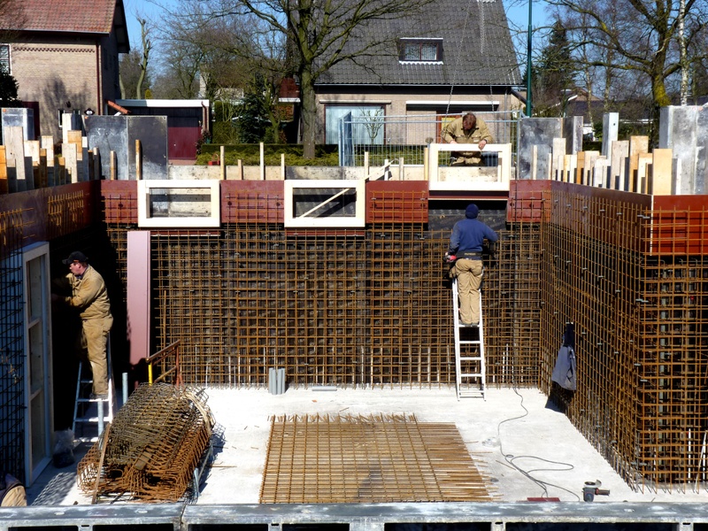

Hierbij een voorbeeld hoe dat gedaan wordt (niet mijn kelder):
Afbeeldingslocatie: https://tweakers.net/i/Tf6JBL8Rjx7yGi3fEeSke16TgHs=/800x/filters:strip_icc():strip_exif()/f/image/VKV2c1Z50xJx6bySmo75SgsN.jpg?f=fotoalbum_large

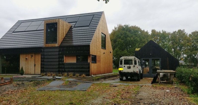

Vanmorgen is onze bouwcontainer opgehaald, jeej :) die stond nog (in de weg) op de inrit. Ruimt op!
Afbeeldingslocatie: https://tweakers.net/i/u42-IL-CQ4L03QIhnH8HgFd6R7Q=/800x/filters:strip_icc():strip_exif()/f/image/XMJuR14lkaM0sf0XQP7fsVYX.jpg?f=fotoalbum_large
Afbeeldingslocatie: https://tweakers.net/i/vI54G2c-K0Eix86tU1TLXEljwx0=/800x/filters:strip_icc():strip_exif()/f/image/o1aeFLh1iK2otM42WSDeWqhZ.jpg?f=fotoalbum_large
Tuinhuis vordert gestaag, gisteren de laatste shou sugi ban latten op de buitenzijde gezet. Moet op de zijgevel nog strak afgezaagd worden. Volgende project schutting/poort tussen huis en thuis en schutting links van het huis met dezelfde bekleding en dan nog een aantal afwerkingsprojecten in het huis waar het tuinhuis eerst volledig als klusruimte gebruikt wordt komende winter. Daarna het tuinhuis verder aanpakken en ondertussen doen we wat kleine dingen in de tuin
