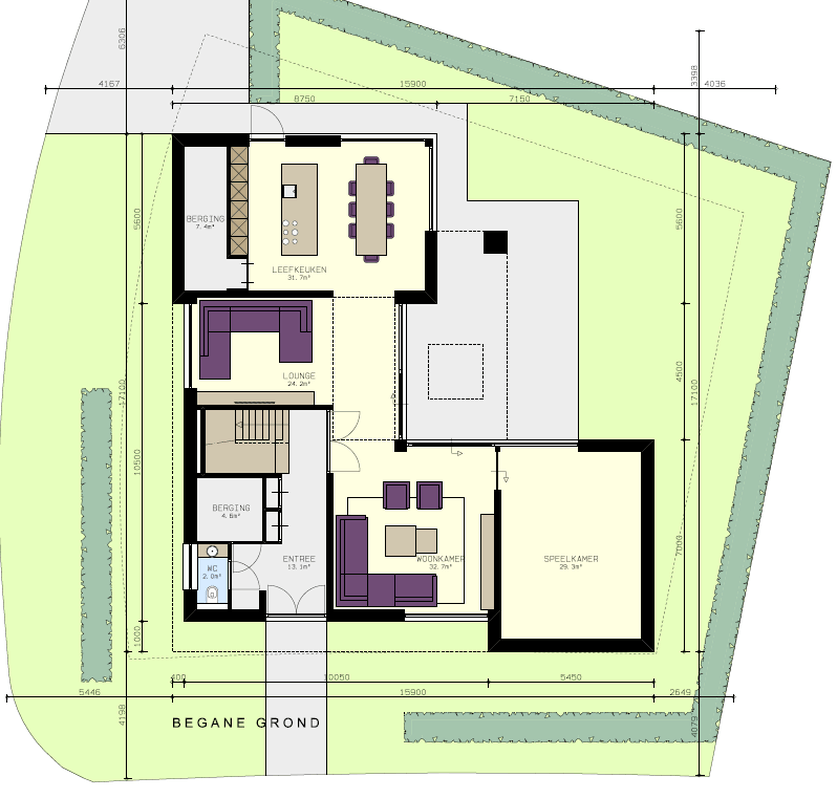

MO050 schreef op vrijdag 15 oktober 2021 @ 22:22:
- Hebben jullie opmerkingen n.a.v. ontwerp (indeling)?
- Ik zou graag nog een deurtje van huis naar de garage willen, maar dat was volgens de architect erg lastig....
Ik sluit me aan bij @Andrehj en @Aurum; neem zeker een doorgang naar de garage en dat kan het best vanuit de hal. De schuifpui viel me ook op. Daarbij lijkt de doorgang van eetkamer / woonkamer best smal. De maat kan ik echter niet vinden.
Los daarvan, deze indeling is zo ongeveer dé standaard indeling voor ieder projectwoning. Daar is op zich niets mis mee, en als dat is wat je wilt, is dat prima.
Echter als je met een architect werkt, verwacht ik van hem toch meer fantasie dat dit. Zijn opmerking over een doorgang naar de garage vond ik daarbij wel passen ;)
Mijn huis is slimmer dan ik...

Conrado schreef op zaterdag 16 oktober 2021 @ 11:16:
De indeling is standaard, omdat in de meeste gevallen dit de enige praktische inrichting is.
(Garage aan huis, buren links en rechts, voor en achter vrij)

We weten verder niets van het kavel. Ook de garage heeft een raam en staat dus niet op de erfgrens.
Zoals gezegd, de indeling is prima, maar mist originaliteit. Dat is niet erg, zolang dat ook de keuze is.

Deleon78 schreef op zaterdag 16 oktober 2021 @ 12:01:
Schets het maar eens uit en kijk welke realistische scenario’s je over houdt.
Er is een reden dat dingen op de standaard en cliche manier gedaan worden :)
Als je zo met je ontwerp omgaat, heb je geen architect maar enkel een bouwkundig tekenaar nodig :)

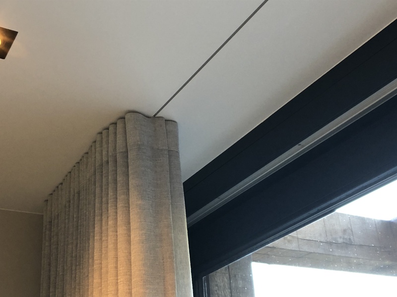

onne schreef op woensdag 13 oktober 2021 @ 19:29:
Nog een tip: ingestucte gordijnrails! Kost nauwelijks extra (iets meer dikte stucwerk op plafond) en ziet er super strak uit. Als je het met de bouw niet doet doe je het nooit meer!
Dat zal vast een chique uitstraling hebben, heb je hier ook foto's van? Weet je ook van langere termijn ervaringen? Ik kan me voorstellen dat montage en stijfheid belangrijk is, gaat dit op lange termijn niet "werken" met mogelijk afbrokkelen van stucwerk als gevolg?

Ik ontwijk de inhoud niet, maar dat kun je voor een ander niet invullen.
Ik stop bij voorbeeld de garage onder het huis: dan ben je af van die doos ernaast en heb je veel meer ruimte ter beschikking. Tegelijkertijd krijg je er onder de grond een berg ruimte bij.
In het geval van @MO050 denk ik - meer info hebben we niet - dat de garage niet echt gebruikt wordt, daar is de carport voor. Dan kun je de garage een ander vorm geven en kun je bijvoorbeeld de hele hal een kwart slag draaien en deels in de garage positioneren. Zo kan ik wel even doorgaan.

We weten niks van de kavel van @MO050 en hij vraagt om advies over de indeling. Ervan uitgaande dat je een schuifpui plaatst aan de zijkant van de woning ga ik ervan uit dat deze ook een functie heeft als in voor een zitplaats in de tuin.
Mocht dat niet het geval zijn zou ik ook zeker de schuifpui verplaatsen.
- Ik zou graag nog een deurtje van huis naar de garage willen, maar dat was volgens de architect erg lastig, heb ik zo maar toen gelaten, maar zit er toch mee. Wat zouden jullie doen, wel of geen toegang van huis naar de garage?
Hangt ervanaf hoe je de ruimte gaat gebruiken. Is het vooral garage/berging dan zou ik het voldoende vinden dat er een carport en veranda zijn waardoor je aan beide kanten droog van garage in huis kunt komen.
Wil je de ruimte nu of later als werkruimte of kamer gebruken, dan zou ik wel een doorgang willen. Ik snap de architect wel, want deur in woonkamer lijkt logisch maar doorbreekt wel het hele concept van de woonkamer. Deur in de hal kan bijna niet, want verplaatsen meterkast/leidingenkoof heeft impact op hele bovenverdieping.
Mogelijk kun je garage iets naar voren halen en daar een deur creëren, maar dan wel met behoud van lichtinval in je hal. Zo bijvoorbeeld:
Afbeeldingslocatie: https://tweakers.net/i/kQdEsQrFAVSflp9DRgnqDKELyiY=/800x/filters:strip_icc():strip_exif()/f/image/SlHVgiFzEfQeb94I32bIn0C0.jpg?f=fotoalbum_large
Kon het alleen even op ipad tekenen, maar idee komt wel over, denk ik. Vrees wel dat dat kleine hoekje een relatief dure ingreep is. Mocht je overwegen de garage niet als garage te gaan gebruiken, dan zou ik de garage naar voren halen en daar voordeur, raam en bergingsdeur naast elkaar plaatsen. Ongetwijfeld goedkoper.
Jouw vraag over de bergingsdeur naar de tuin snap ik niet helemaal. Wat zou daar dan wat blokkeren?
  • onne
  • Laatst online: 12:31
Batilan schreef op zaterdag 16 oktober 2021 @ 12:56:
Afbeeldingslocatie: https://tweakers.net/i/oN9ev7j3wCC8nbdeP2maXWIQToQ=/800x/filters:strip_icc():strip_exif()/f/image/LQ2z17rrXxYABX4sZcCtEbra.jpg?f=fotoalbum_large
Lange termijn ervaring heb ik nog niet, we wonen er pas een half jaar :)

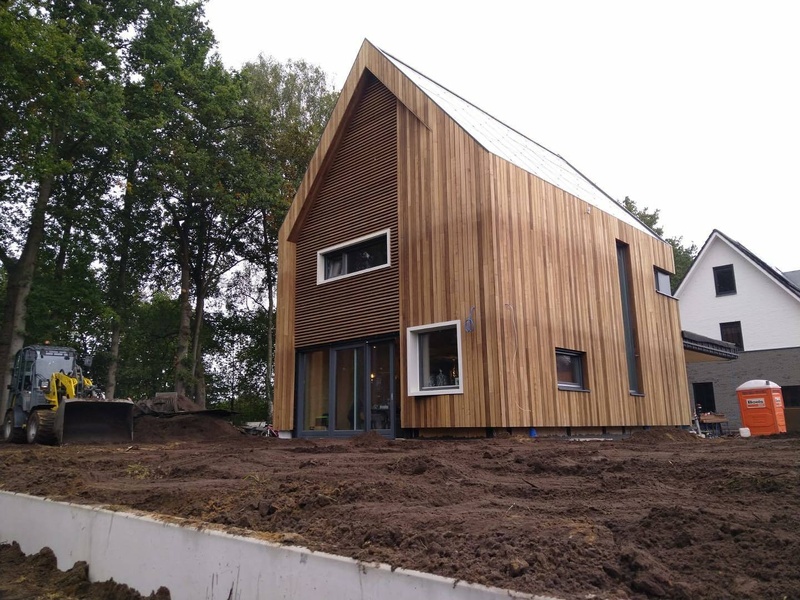

Kleine update, de bouw nadert het einde. We hebben zelf de zonnepanelen geplaatst maar omdat de dakrand nog niet helemaal was afgewerkt zijn we nog niet helemaal klaar. Het is een standaard woning maar ik ben blij met de details die erin komen.
Afbeeldingslocatie: https://tweakers.net/i/zeAjWKGfjw9vvHRZuJpLdyOc2gs=/232x232/filters:strip_exif()/f/image/v8ugeyLuJ1bHT329kHxO4vHq.png?f=fotoalbum_tileAfbeeldingslocatie: https://tweakers.net/i/1vGjqbK8aXAFqsOSWPHYp-Tos_0=/232x232/filters:strip_icc():strip_exif()/f/image/G6wNXJNXXpUKw8LUMeX4cjpq.jpg?f=fotoalbum_tile
Afbeeldingslocatie: https://tweakers.net/i/xMVrzb50vBcvT9W2KN8Q_b0WZVc=/232x232/filters:strip_exif()/f/image/kzwb9LAO2gcySyS0uqvJwIQU.png?f=fotoalbum_tileAfbeeldingslocatie: https://tweakers.net/i/XHpd1H1AYZZTNC3Yji5IPkGzCEg=/232x232/filters:strip_icc():strip_exif()/f/image/vizrWmpHMpDGzPTXF5qw5gJ3.jpg?f=fotoalbum_tile
Afbeeldingslocatie: https://tweakers.net/i/pX9UTezkFy9SDZGG5K0bJFOtHrY=/232x232/filters:strip_icc():strip_exif()/f/image/smt7FNsXQX920e20cRGcn8Ju.jpg?f=fotoalbum_tileAfbeeldingslocatie: https://tweakers.net/i/1nV_Bk4k7Exg-_12UQtUDnf3bsU=/232x232/filters:strip_icc():strip_exif()/f/image/Gjs56V3uFwOrDsr46T5d8dcM.jpg?f=fotoalbum_tile
Afbeeldingslocatie: https://tweakers.net/i/OJtdPPfdi3j4OwHrjyYayFhwjos=/232x232/filters:strip_icc():strip_exif()/f/image/o8lw1Zq5k1RwutkTYhmngges.jpg?f=fotoalbum_tileAfbeeldingslocatie: https://tweakers.net/i/P6OI4nhnso1SdwkArohQByXei3k=/232x232/filters:strip_icc():strip_exif()/f/image/EGiFOiYxMghHFXb4jqLZgtJX.jpg?f=fotoalbum_tile
Goede tip, althans het feit dat je hier tijdig rekening mee moet houden. Wij hebben er -ondanks grote ramen- juist bewust voor gekozen om ze aan 1 kant open te doen. Vinden we chiquer ogen. Maar smaken verschillen:-)
Zijn dit nog speciale gordijnrails of gewoon bevestigen en dan doet de stucadoor de rest?

battler schreef op zondag 17 oktober 2021 @ 20:53:
Leuke update, gaat hard!
Zijn wel speciale rails, dus zonder de ronde afwerking die normale vaak hebben. Maar niet (veel) duurder dan gewone rails. Als je op “stucrail” zoekt kom je ze tegen.

onne schreef op zaterdag 16 oktober 2021 @ 16:03:
Ik neem aan dat je nog wel haakjes kan toevoegen?
Ziet er wel mooi strak uit!
Ik zit toch met een aantal vragen, ik dacht gooi het gewoon in de groep.
- Van de woonkamer naar de achtertuin is een veranda van 3 meter diep. Is dit genoeg voor een permanente tuinstoel tafel etc of nog dieper maken? Zou de deur van de garage naar de tuin in de weg staan?. Ik overweeg namelijk die deur te verplaatsen naar de zijkant van garage. Het is een vrijstaande woning.
- Voor de buitengevel gebruiken van gewoon metselsteen en deels Eternit Cedral die doorloopt onder de carport. Heeft iemand hier ervaring mee?
Alle tips welkom!
Als het recht omlaag regent is het wel genoeg, mijn advies is de veranda toch een meter of 1.5 dieper maken. Als je dan je meubels in het midden plaatst heb je geen last van de regen.

Ik zou ook de wc anders plaatsen (of uit de badkamer halen) in de zin dat die niet in het zicht zit als je binnenkomt. Dan kun je tenminste naar de wc en douchen tegelijk, dat zie ik nu niet heel snel gebeuren in dit ontwerp.

@karelkale Allereerst, wat een godskolere groot huis zeg! Stiekem wel een beetje jaloers. Hier zijn een aantal puntjes die me opvielen. Ik heb het een beetje vanuit mijn wensen bekeken, dus als jij er wel behoefte aan hebt, leg het vooral naast je neer.
  1. Ik zie geen plaats om je auto ergens weg te zetten.
  2. Wat is precies het verschil tussen een lounge en een woonkamer? In feite heb je nu 2 zithoeken.
  3. Het raampje van het toilet is erg klein, daar zal je ramenwasser je voor gaan vervloeken. :P
  4. Slaapkamers hebben allemaal een goede grote, ik vind alleen de badkamer van 7m² erg klein. Ik zou bij een huis van deze prijsklasse ook eigenlijk een ligbad verwachten.
  5. Ik vraag me af wat je met een berging zou moeten op de eerste verdieping (spullen bergen, duh).
  6. Ik vind het altijd prettig om het toilet en de douche te scheiden.

@karelkale Ik mis een achterom, dus de mogelijkheid om via een garage of bijkeuken/berging binnen te komen. En eens met de opmerking over de badkamer op de verdieping.

karelkale schreef op donderdag 21 oktober 2021 @ 14:43:
Update: na de afwijzing van de welstand met onduidelijke beredenering:(
Nieuwe tekeningen! Beste forumvrienden; schiet maar af! Ik geef alle feedback door aan de architect en we dienen het nogmaals in. Hopelijk hebben we nu wel geluk met de welstand.
Ik wil zelf wel dat de plafonds iets hoger komen te staan.
Mooi ontwerp! Sluit me aan bij de opmerkingen over de badkamer.
Ik zou de buitendeur die in de keuken uitkomt, een meter opschuiven naar de bijkeuken. Ideaal met kinderen, kunnen ze daar al hun zooi dumpen, schoenen uit etc, en komen ze “schoon” de keuken binnen.
Badkamer is idd veel te klein, maar wat ik ook echt heel erg mis:
Een huis van dit kaliber heeft toch echt een garage nodig. Liefst voor twee auto's, maar waar laat je bijvoorbeeld je fietsen en je tuingereedschap? Met zoveel kinderen heb je minimaal hetzelfde aantal fietsen, daarbij nog een fietskar, bakfiets etc etc.
Die bijkeuken/berging op de begane grond is daarvoor veel te klein, is alleen maar doorloopruimte en heeft niet eens een deur naar buiten?
Zelf zou ik in die garage ook nog plaats voor een fatsoenlijke werkbank willen, maar dat is misschien persoonlijk.

Opmerking nog over de overkapping. Daat heb je niet zo veel aan. Hij is te hoog om regen en zon tegen te houden.

@karelkale Ik mis in de tekeningen de wasruimte en als deze gepland is in de berging naast de entree dan zou ik in de badkamer daarboven (wat volgens mij de kinderbadkamer) wordt een was schacht maken zodat ze was direct beneden bij de wasmachine(s) terecht komt.
Dan al eerder aangehaald de erg kleine badkamer, nu zijn de kids misschien nog klein, maar als ze straks allemaal tegelijkertijd op school moeten zijn verwacht ik oorlog voor de wastafel. Het toilet zou ik zeker als aparte ruimte plannen dan is de badkamer niet bezet als één van de kids besluit om de Donald Duck te gaan lezen tijdens het kleien.

@karelkale Lekker optrekje! :)
- Belangrijkste vraag: komt er airco op iig de tweede (en eigenlijk ook) en eerste verdieping? Dat lijkt me toch wel een must have met platte daken
- Badkamer is al vaker genoemd maar daar sluit ik me bij aan
- Rekening gehouden met zonwering? Rolluiken/screens is een stuk mooier als het inbouw is
- Komt er een aparte berging voor de fietsen?

@karelkale mooi ontwerp met mooie verhoudingen.
Maar,... ik vind het vooral een ontwerp waar té veel eisen in één gepropt zijn. Als er bijvoorbeeld al zo weinig ruimte is, zou ik van een vide - hoe mooi ook - afzien. Verder heb je geen enkel berging met een buitendeur. Waar ga je de fietsen van de kinderen bijvoorbeeld laten?
Mijn voorstel: Lounge gewoon in de woonkamer, maak de oorspronkelijke Lounge de kinderkamer en vergroot die door het hele trappenhuis op de plek van de berging te plaatsen, de tweede verdieping schuift dan naar voren. Maak van de oorspronkelijke kinderkamer een mooie garage/berging.
Of.. maak een trap naar beneden en stop er een kelder onder :)

Volledig inbouw van de raffstores ging hier helaas niet. Ze zouden dan in de spouw moeten komen en dus zorgen voor een koudebrug. Zo ziet het er aan de voorkant uit, aan de zijkant vallen ze achter de goot.
Afbeeldingslocatie: https://tweakers.net/i/7713FxCe6T-MsME1EGZnZRzISAo=/800x/filters:strip_icc():strip_exif()/f/image/OOAMaQbeUrNXQHrzh9gruJL9.jpg?f=fotoalbum_large
Denk in elk geval op tijd na over je zonwering.

Afbeeldingslocatie: https://tweakers.net/i/PO4MfEiH7WU7h1mNl1M0Tx0cqkU=/800x/filters:strip_icc():strip_exif()/f/image/qRTh7H6Yij0b8gmJ0QCxHGgj.jpg?f=fotoalbum_large
Het einde van het project komt in zicht. Tot nu toe heel tevreden over het niveau van de werkzaamheden. Eigenlijk maar twee serieuze punten voor de oplevering.

Dank jullie wel allemaal. Badkamer is a strong message!! Gaan we verder bespreken.
Even voor de duidelijkheid: op deze tekeningen staan de bijgebouwen niet ingetekend. Dit omdat dit de afgelopen keer door de welstand was afgeschoten. Deze gebouwen komen er wel en worden vergunningsvrij gebouwd. Totaal 65m2. Had ik wel mogen vermelden trouwens :+

We gaan de badkamer nog een keer onder de loep nemen. De ruimte naast de keuken is een afgesloten ruimte (verborgen deur geïntegreerd in de keukenkasten) om keukenapparatuur en boodschappen te bewaren.
The Legend schreef op donderdag 21 oktober 2021 @ 15:31:
Mooi ontwerp! @karelkale Voor de hand liggende opmerking is denk ik: waarom een badkamer waar je je kont niet kan keren op een verdieping met 5 (!) slaapkamers? :)
Heb nog even je posts teruggelezen. Maar met nu drie kleine kinderen en de wens voor verdere gezinsuitbreiding zou ik de badkamer echt verdubbelen qua oppervlakte. Wij hebben ook drie kinderen, en die gooi je als het ware toch ‘door de wasstraat’ savonds / sochtends. Dan sta je daar vaak wel met z’n allen, gaat je dat lukken op 7m2? Ook als de kinderen groter zijn hebben ze de ruimte wel nodig (nog los van of je jongens en meisjes hebt, dat lijkt me nog weer een extra dilemma).
Tnx. Neem ik mee!
keeperson schreef op donderdag 21 oktober 2021 @ 15:53:
Ik heb geen behoefte om mijn auto's overdekt weg te zetten. Het is dat het verplicht is 2 parkeerplaatsen op eigen terrein te creëren.
Lounge en Woonkamer: geen flauw idee :*) Wij willen grote ruimtes, de exacte invulling is een living met TV en zonder TV. Een om samen met de kids TV te kijken, de ander om de kids af te schermen van alles wat digitaal is ( of zoiets).
In de berging komen opslagspullen en een soort wasruimte met wasmachine, strijkpop etc.
Aan weerzijden van het gebouw komen 2 bijgebouwn van in totaal 65 m2. Deze staan nu niet op de tekening omdat de welstand dit de laatste keer heeft afgeschoten. Wij gaan deze vergunningsvrij bouwen. Hier komt dan een berging voor alle spullen en een degelijke atelier om hobby's uit te oefenen. Maar ik ben het absoluut helemaal met je eens.
De bedoeling is idd te gaan werken met airco's in alle ruimtes. Uiteraard weggewerkt. Verder komen overal rolluiken. (Ik vind screens veeeeel mooier, maar uit gemakzucht en veiligheid kiezen we voor weggewerkte rolluiken.)

battler schreef op maandag 25 oktober 2021 @ 12:33:
Mooie hout kleur/soort, wat voor hout is het?
Verticaal essen, horizontaal ayous.

battler schreef op maandag 25 oktober 2021 @ 16:08:
prachtige woning in een mooi gebied, volgens mij met veel aandacht voor details gemaakt.
Ja, dat hebben we wel geprobeerd. Ik vond het vooral een uitdaging te proberen zo dicht mogelijk bij het allereerste schetsontwerp te blijven.
Afbeeldingslocatie: https://tweakers.net/i/pLt--6EQt43ZIFrLGhrCbbwp23Q=/800x/filters:strip_icc():strip_exif()/f/image/AgfAP1EjYuOrlUwFDsuWlobW.jpg?f=fotoalbum_large
Dat is wat ons betreft heel goed gelukt.
