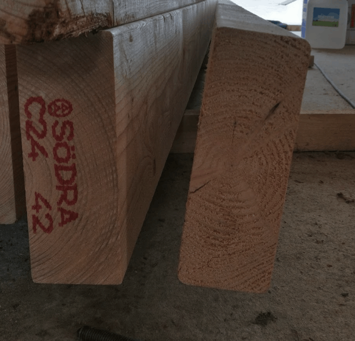

Vraagje: voor ons bijgebouw heb ik van de aannemer 75x195 balken en underlayment bijgeleverd gekregen om een plafond/zoldervloertje te maken. Balken komen in schoenen te hangen.
Nu zie ik dat 3 balken, die precies bij de ingang komen, bijna 8 graden getordeerd zijn. Volgens mij zijn deze niet meer bruikbaar om een vloer mee te maken.
Omdat ze boven de ingang komen zul je ook direct de hele kromming zien. Ze moeten daar komen vanwege de lengte (die anders is dan de rest vd balken)
Nu snap ik ook wel dat hout een natuurproduct is en de overige balken zijn ook niet allemaal 100% recht, maar ik vind dit wel extreem en volgens mij niet geschikt om als vloerbalk te dienen.
Wat is acceptabel, zijn daar een soort van richtlijnen voor? Kan ik nieuwe balken eisen die iig minder getordeerd zijn?
Ik zie bij een leverancier bijv. staan: ruw hout kan krom zijn. Als maatvast en recht van belang zijn, bestel dan geschaafde balken. (dit zijn geschaafde balken, 70x195x4200)
Afbeeldingslocatie: https://tweakers.net/i/KfXXPNK1SSzYXllmdD-oyPIYW9U=/full-fit-in/4000x4000/filters:no_upscale():fill(white):strip_exif()/f/image/8TxeYt1M9stbjx39tBA8nze6.png?f=user_large
Aannemer zegt: ik krijg ze ook zo, en we moeten wel vaker balken rechttrekken (op allerlei manieren). Maar ik heb in deze situatie (balken in schoenen) niet eens de mogelijkheid om ergens aan te trekken. In een constructie zou dat nog wel kunnen
Zou ik een dergelijke balk weer wat rechter kunnen maken voor ik hem monteer? Bijv. nat maken aan 1 zijde en eventueel onder druk zetten? (geen idee hoe, t zijn niet echt plankjes)
[ Voor 8% gewijzigd door Stefke op 28-05-2021 10:21 ]
  • Rob-T6

Wat je kan doen is een kant in de schoen leggen, en op de andere kant een grote lijmklem op de balk zetten om als hefboom te gebruiken om hem recht te draaien.
  • Stefke
  • Laatst online: 20-11 16:12
Stefke
Ik denk dat ik een grotere hefboom nodig heb dan een lijmklem om dit balkformaat recht te trekken (gebaseerd op gevoel, heb er geen ervaring mee). Ik zou een balk op het einde kunnen schroeven van zeg 2m, haaks op de balk. Maar als ik dan de balk recht trek houdt zo'n schoen dat?
  • big bang
  • Laatst online: 08:49
Geen idee of dat de onderkant uiteindelijk in het zicht is, maar kun je er geen balken tussen schroeven, zodat e.e.a alsnog recht getrokken wordt?
Eventueel wel van te voren wat sparingen voor leidingwerk in maken.

  • Stefke
Stefke
Onderkant komt in het zicht, maar een dwarsbalk er tussen zou geen probleem zijn. Dat is op zich wel een goed idee.
Ik moet eerst een een testje doen om te kijken hoe "gemakkelijk" zo'n balk recht te trekken is...
Het is van onder een "open" plafondje, dat wil ik niet dicht timmeren.
  • big bang
Het probleem is een beetje dat als je ze aan de ene kant recht trekt, dat ze dan aan de andere kant scheef gaan staan. Ik geloof inderdaad niet dat die zadels nu veel torsiekrachten op kunnen vangen. De lengte is in dit geval wel in je voordeel.
Als je geen getordeerde balken wilt zit je in de praktijk al snel vast aan gelamineerde balken (laminaten teams), maar dat is al weer een andere tak van sport.

  • twain4me
twain4me
"Nooo.."
Stefke schreef op vrijdag 28 mei 2021 @ 11:21:
makkelijk te doen. gewoon zelf een "vork" maken. van bv 2 en 3tjes dan kan iemand vanaf de grond ze makkelijk recht trekken. als je naast gebruik van een goed passend stevig zadel/schoen gebruik kan maken van constructie schroeven zal dat zeker helpen zodra er een vloer/dak op komt blijven ze redelijk zitten, maar zonder plafond (rachels) of tussen balken (ofvan die ouderwetse kruisjes) heb je gewoon kans op vervorming.

  • Stefke
Stefke
Heb net 2 balken samen geknepen met twee grote houtklemmen en dat ging redelijk goed, ze oogden daarna recht (genoeg). Wat bedoel je met 2 en 3tjes?
De schoenen zijn gelukkig de zware variant (1,5 a 2mm dik?) en ook het type dat je kunt schroeven terwijl de balk er in ligt (flappen aan de buitenzijde). Ik zou zo'n schoen al op de balk kunnen vastzetten (onderzijde) nog voor ik hem recht trek.
Anders dan zadels die je "blind" bevestigd. Die moet je eerst vastschroeven en dan de balk er in laten vallen
Ik zal er ook wat dwarsbalken tussen zetten, maar dat kan dan eventueel 38x... zijn
[ Voor 8% gewijzigd door Stefke op 28-05-2021 12:54 ]
  • twain4me
twain4me
"Nooo.."
Stefke schreef op vrijdag 28 mei 2021 @ 12:32:
2"X 3" ruw ofwel 46mm X 69mm geschaafd
Ik heb er helaas geen foto van, en heb die van mij toevallig 2 weken terug verbouwd tot stukje bekisting :D maar misschien helpt dit.
Afbeeldingslocatie: https://tweakers.net/i/gn9rBN3SS8BrHmBZYk6jxoziOwE=/full-fit-in/4920x3264/filters:max_bytes(3145728):no_upscale():strip_icc():fill(white):strip_exif()/f/image/caq3GHoKQI2h60a8tvcwLhVP.jpg?f=user_large

  • Stefke
Stefke
Ah op die fiets. Ja, scheelt wellicht wat onnodige gaten te boren. Heb hier genoeg materiaal voor liggen.
