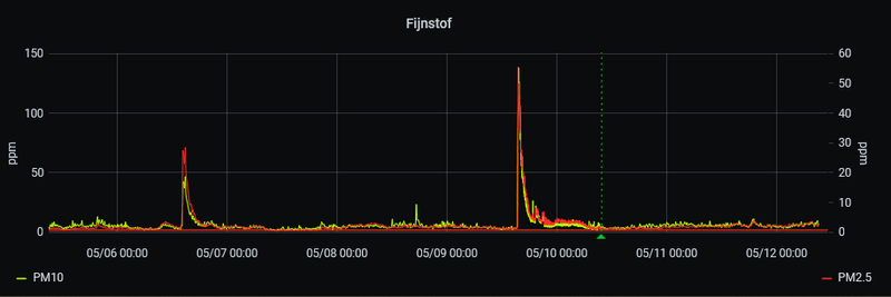

Ik heb een SDS011 aan een ESP8266 gehangen en dat werkt zeer goed. De sensor staat in de woonkamer (open keuken) en zodra je gaat bakken is dat onmiskenbaar zichtbaar: Afbeeldingslocatie: https://tweakers.net/i/t1KAIyGi3FHWxxS9J_GRq8JKSD8=/800x/filters:strip_exif()/f/image/1ZbmHxbJHB0fZXCsA7gbHJCZ.png?f=fotoalbum_large
Ik heb ook gemerkt dat hij feilloos kan meten als er iemand buiten een vuurtje aan het stoken is. Ik ga er buiten dus ook een neerzetten, zodra deze een verhoging meet laat ik mijn ventilatiesysteem op het laagste pitje draaien en een bericht naar mijn telefoon sturen dat de ramen dicht moeten :)
