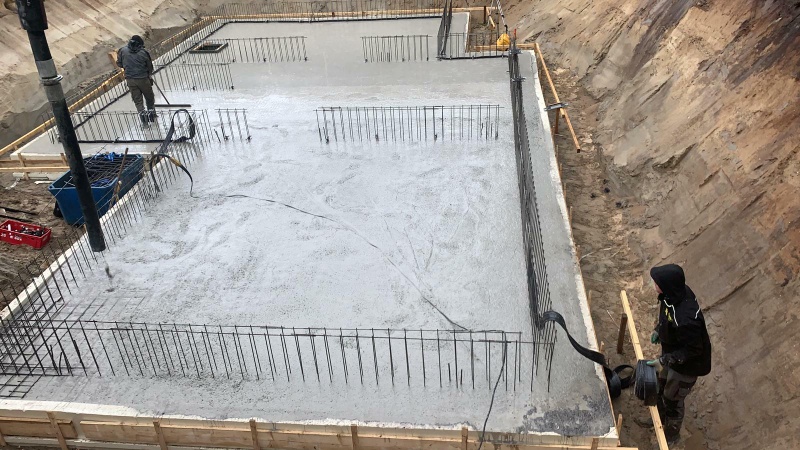

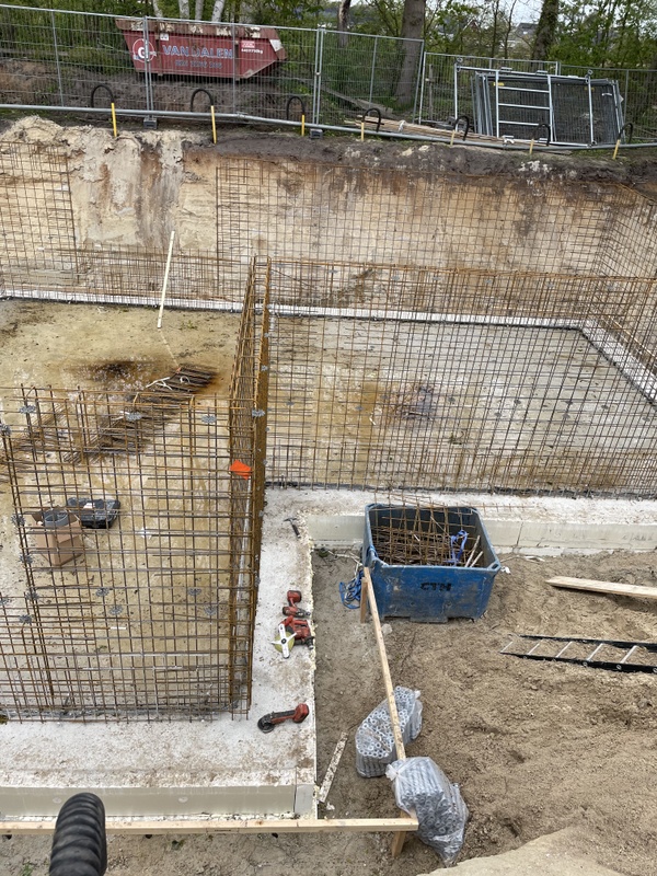

Overigens vandaag beton gestort (keldervloer)
Afbeeldingslocatie: https://tweakers.net/i/VvDyJubM-1Ez-CbolbcA28qytKc=/800x/filters:strip_icc():strip_exif()/f/image/ggCN5uGX8PPxcdUg25YUncRr.jpg?f=fotoalbum_large

StevenK schreef op dinsdag 4 mei 2021 @ 19:08:
Correct. Voordeel is dat bij mij de keuken boven de technische ruimte staat, dus het kanaalwerk van de afzuigkap is redelijk beperkt.
Ik gebruik een Nilan WTW en daarbij de EM-Box van Nilan.
Als ik naar de foto van de keldervloer kijk hoop ik voor jou dat het grondwater daar niet hoog staat, de aansluiting vloer/wand krijgen ze zo nooit waterdicht.
Ik zie ineens een rol zwart rubber, ik heb niks gezegd....

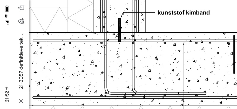

D.deJong schreef op dinsdag 4 mei 2021 @ 21:44:
Datzelfde gevoel had ik ook ff. Maar toen herinnerde ik me een detail van de tekening waar dat detail op stond. Afbeeldingslocatie: https://tweakers.net/i/N-23QrbRp6TpnogrUjS6WOCZ8w0=/800x/filters:strip_icc():strip_exif()/f/image/WH6Ea7s8LUxF4yZ2LHxzaBTC.jpg?f=fotoalbum_large

StevenK schreef op dinsdag 4 mei 2021 @ 21:53:
Datzelfde gevoel had ik ook ff. Maar toen herinnerde ik me een detail van de tekening waar dat detail op stond. [Afbeelding]
Dan wil ik wel eens eens een detailfoto zien hoe het rubber nu ingestort zit in de vloer. Normaal zet je dit vast op de bovenwapening van de vloer ipv het na de stort er in te frotten.

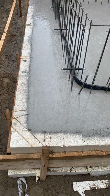

D.deJong schreef op dinsdag 4 mei 2021 @ 21:58:
Afbeeldingslocatie: https://tweakers.net/i/b5JQddD82RLIoNq7HMzWTKmtaJk=/x800/filters:strip_icc():strip_exif()/f/image/9EgYiTBt7acylroBAJzNbopc.jpg?f=fotoalbum_large
Zo zit het er in. Volgens mij wil je het juist los hebben van de wapening, want als het aan de wapening zit en er dringt vocht door tot op deze strip, dan zou dat vocht dan via de wapening verder het beton in kunnen trekken.

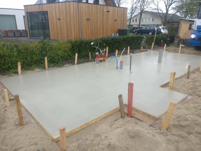

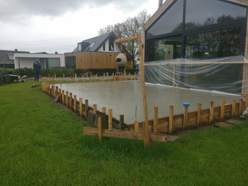

Die heb ik ook liggen, plus nog een mantelbuis, en ook nog de CAI buis... (dit is dan richting de straat, heb ook in alle andere richtingen nog diverse mantelbuizen gelegd, o.a. 3 naar het tuinhuis)
Vanmorgen is zowel ons terras als de fundering van het tuinhuis gestort. Was nog wel spannend gezien het weer (er moet nog gevlinderd worden) maar we gaan precies tussen de buien door zo te zien
Afbeeldingslocatie: https://tweakers.net/i/kkcW_Pw-0uera-bFbXaaTbMoThE=/800x/filters:strip_icc():strip_exif()/f/image/bDikNYtAiUbjvLVWuwh8cysL.jpg?f=fotoalbum_large
Afbeeldingslocatie: https://tweakers.net/i/vvJZMZfKLP4o_7Jwu1Hl-J29WPQ=/800x/filters:strip_icc():strip_exif()/f/image/aZeeokbjK7thPlKwDEhmxcB0.jpg?f=fotoalbum_large

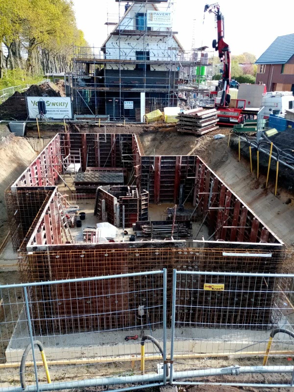

Ze zijn nu de wapening voor de wanden aan het plaatsen. Er lag al behoorlijk wat bekisting op de vrachtwagen, dus ik denk (hoop) dat ze een lange dag maken en meteen een stuk bekisting plaatsen en dan morgen verder en einde van de dag beton storten.
Afbeeldingslocatie: https://tweakers.net/i/k1fbTZyi0qom9eNYQvZ22RK3ewE=/x800/filters:strip_icc():strip_exif()/f/image/n0MK0utex9CBcB013bfR50J6.jpg?f=fotoalbum_large
Was advocaat maar vindt het juridische nog steeds leuk. Doet tegenwoordig iets in de metaal.

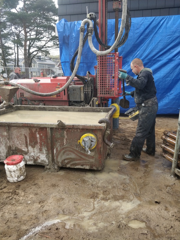

Vandaag is de bron geboord. Tegelijk zijn we binnen gestart met sausen van de wanden en plafonds.
Afbeeldingslocatie: https://tweakers.net/i/0U_lnrDTufLbCmureCUdue1dtLo=/x800/filters:strip_icc():strip_exif()/f/image/tH1VWYfQdoNdlDquX9mdoE6v.jpg?f=fotoalbum_large

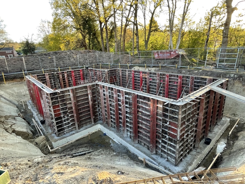

Vandaag grote stappen. Hier stond de bekisting aan de binnenkant en kon de aannemer de wapening en sparingen controleren. Afbeeldingslocatie: https://tweakers.net/i/WpU0naYOj_jrVjYjGxvmNIxskE0=/x800/filters:strip_icc():strip_exif()/f/image/yRyvxj75QdIeal4ra7F31FzX.jpg?f=fotoalbum_large
Vanavond waren de buitenwanden al gestort.
