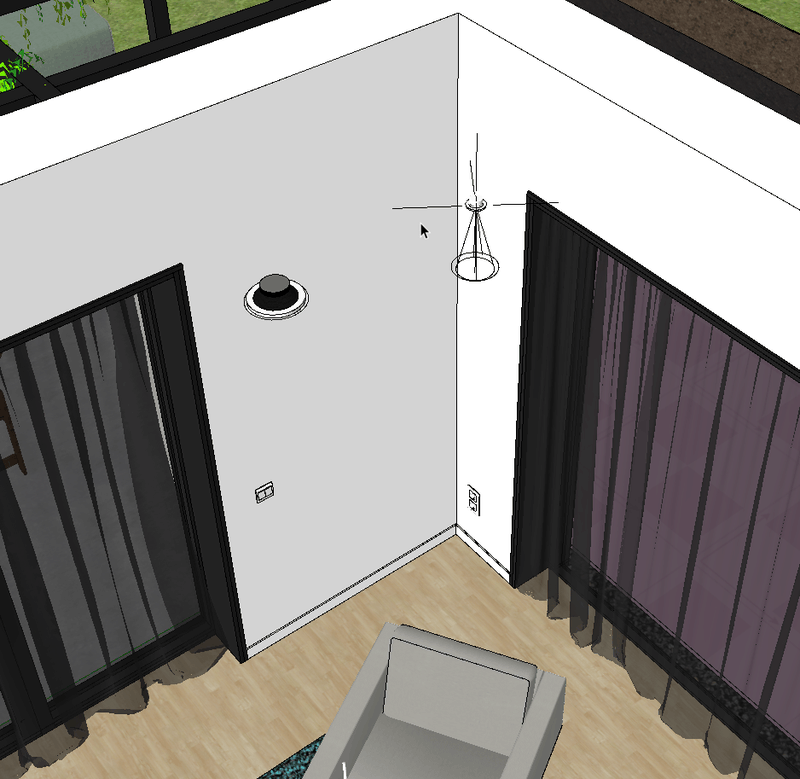

Peacefield78 schreef op zaterdag 20 februari 2021 @ 07:42:
Bij @battler ging het geloof ik om de afwerking van de dagkanten zelf. Zie foto hieronder. Links hoe het door zijn bouwer standaard wordt afgewerkt, rechts hoe hij het wil hebben.
Links lijkt er een afwerk lijst te zijn die zelfs op de binnenmuur heen loopt. Mar in ieder geval is rechts veel mooier.

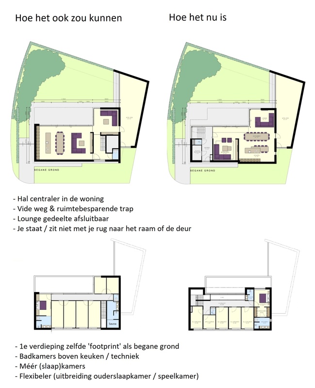

karelkale schreef op vrijdag 19 februari 2021 @ 14:41:
Om helemaal bij het begin te beginnen. Ik heb letterlijk alle 700 pagina's over deze topic gelezen.
Sinds een maand hebben wij een optie op een kavel en zijn we bezig met het maken van tekeningen met de architect. De indeling op de benedenverdieping ben ik wel tevreden over, de bovenverdieping ben ik nog niet zo zeker van. Ik ben dan ook benieuwd naar jullie mening. Dit is dan ook de eerste tekening van de architect.
Ik laat het gebouw (skelet) bouwen onder eigen beheer met hoogst waarschijnlijk een Belgische aannemer. ( Ik zit letterlijk 4 km van de grens.)
De glaspartijen en kozijnen komen uit Bulgarije (vooralsnog).
Het afwerken zullen wij zelf met vrienden en familie doen.
Hypotheek is wel even ploeteren maar ziet er positief uit. Ik verwacht ergens in september/oktober een begin te kunnen maken.
Hulde voor het doornemen van het hele topic!
Onderstaand een alternatieve indeling die gebaseerd is op je opmerking "veel" kinderen te willen hebben. Om voor meer kamers te zorgen heb ik onder andere de vide verwijderd en een efficiëntere trap gebruikt. In onderstaande indeling wordt zichtbaarder hoeveel ruimte zulke zaken "kosten". En, is dat werkelijk "nodig"? Immers al die beglazing richting de tuin zorgt óók al voor een ruimtelijke beleving.
Afbeeldingslocatie: https://tweakers.net/i/m9tU66KC88LBMKAG9u6H1RivxCM=/x800/filters:strip_icc():strip_exif()/f/image/MQuasXo7qisfrsQxDRSjijMc.jpg?f=fotoalbum_large:
Kort verhaal nog korter een ontwerp is zelden fout. Het betreft meestal gewoon een voorkeur. Desalniettemin kan een andere invalshoek verfrissend zijn. Wie weet brengt het jou en je partner nog op ideeën.
Disclaimer: onder andere de ramen aan de straatzijde kloppen niet. Daar moet je dus even doorheen kijken! ;)

jowi schreef op zaterdag 20 februari 2021 @ 11:23:
Dit volg ik niet helemaal, een “stompe hoek”? Wat is er anders niet stomp aan 90 graden?
Stomp is een hoek van meer dan 90 graden tussen wand en dagkant, scherp is minder dan 90 graden.
  • jowi
  • Laatst online: 28-04-2023
Joris748 schreef op zaterdag 20 februari 2021 @ 18:14:
Ah ok, maar je wilt geen scherpe hoek, noch stomp... je wilt 90 graden.
  • Joris748
  • Laatst online: 03:55
jowi schreef op zaterdag 20 februari 2021 @ 18:28:
De stukadoor maakt een hoek van 90 graden. Voor hem is het gemakkelijker als de hoek groter is dan 90 graden, dan kan hij hem haaks afwerken, zonder dat hij het halve kozijn weg moet smeren.
@battler Hier hebben ze daarom de binnenmuur tot ca 1 cm voor de spouwlat gemetseld. Dat maakt het weer handiger om de juiste hoek te krijgen met de gipsplaten.
  • jowi
Joris748 schreef op zaterdag 20 februari 2021 @ 18:59:
Nee dus, scherp of stomp, in beide gevallen moet je veel bijsmeren... alleen de plek waar wisselt.
Dus gewoon zorgen dat het meteen netjes 90 graden is.
  • Joris748
jowi schreef op zaterdag 20 februari 2021 @ 19:02:
En dan maken ze een foutje en is het 92 graden ... en dan zie het het halve kozijn niet meer. Bij stomp is de marge voor fouten groter.
Maar aangezien er niks fout gaat in de bouw kun je gerust haaks aanhouden :+
  • jowi
Ok, dus ik zal ze vragen om het exact, maar niet groter dan 90 graden te maken, jij vraagt om het minder dan 90 graden te maken. Jij je zin. Mocht het in mijn geval fout gaan, mogen ze het stukje gips weghalen en opnieuw doen. Bij jou laten ze het zitten en smeren ze de boel maar lekker vol.

jowi schreef op zaterdag 20 februari 2021 @ 19:21:
succes daarmee, alles in de bouw heeft marges en afwijkingen die toegestaan zijn ;)

  • karelkale
  • Laatst online: 05-10 14:36
iLLEVAiHCAM schreef op zaterdag 20 februari 2021 @ 17:53:
[Afbeelding]:
Ik sta versteld. Ik had beter jouwn skills kunnen inhuren. Ik neem de tekening zeker mee voor onze gesprek.
  • Joris748
twain4me schreef op zaterdag 20 februari 2021 @ 19:22:
Zeker met verdiepingshoge ramen wil je (de stukadoor) marge om het strak af te kunnen werken. Hier zijn alle dagkanten van de verdiepingshoge ramen erg strak (en haaks) geworden :)

Iemand tips of een mening voor de plaatsing van spots en speakers?
Voor de spots in de hoek, hoever vanuit de muur? Ik lees soms 20cm en ergens anders weer meer dan 1m.
Voor de speakers precies hetzelfde, wat zou een minimale afstand zijn? Ik kan mij voorstellen dat het reflecteert en dat je dit zoveel mogelijk wil voorkomen.
Afbeeldingslocatie: https://tweakers.net/i/kVdgRwWQ99ev4cCvtnJb2Mw85lk=/800x/filters:strip_exif()/f/image/jjZWA3s2LcZHyGvpK7kHqBRV.png?f=fotoalbum_large
Lux.Architectuur | Van Dromen tot Wonen | www.Lux-a.nl
  • jowi
Wat is het doel van de speakers? (Achtergrond)muziek, of puur pa/omroepinstallatie? I.g.v. muziek wordt het nooit een hifi beleving in de zin van een stereo geluidsbeeld met diepte, soundstage, definitie etc, maar blijft het niveau 'achtergrond- of liftmuziek'. Kan natuurlijk prima, maar voor serieus (stereo) muziek luisteren zul je echt je speakers voor je willen hebben, op oorhoogte, op een dedicated, vaste luisterplek. Je oren zitten nu eenmaal aan de zijkant van je hoofd en zijn gericht naar voren, en zitten niet bovenop je hoofd. Als ondersteunende Atmos speakers in een surround systeem zijn plafondspeakers perfect, en daar vind je op de dolby site genoeg info over hoe deze goed op de luisterplek te plaatsen igv een 5.1.2 of 7.1.4 etc. systeem, maar daar komen dus primair speaker rondom je te staan. Wellicht kun je ze gebruiken als atmos speakers bij een soundbar, als je geen 5 of 7 etc. losse speakers etc om je heen wilt, maar dan nog zul je qua plaatsing rondom een luisterplek moeten blijven idealiter. Kortom, kort door de bocht, voor hifi of tv kijken etc hebben plafondspeakers als primaire speakers absoluut geen nut, voor achtergrondmuziekjes etc is het allemaal prima en maakt de plaatsing dus ook niet veel uit. Denk een beetje aan sonos en dat soort standalone, feitelijk mono geluidskastjes, ondanks dat ze wat geluid reflecteren en rondstrooien. Ik hoop dat mijn mening, ondanks deze sluitzin, informatief en wellicht zelfs behulpzaam was, en niet al te cynisch.
  • Joris748
In de keuken hebben we B&W speakers in het breedplaatplafond ingebouwd. Een stereopaar boven de uiteinden van het kookeiland, een stereopaar boven de uiteinden van de eettafel.
Mijn ervaring is dat ze boven je hoofd moeten zitten voor redelijk geluid op sonos niveau. Maar zoals @jowi ook aangeeft verwacht er niet teveel van. Wij zijn er iig blij mee, omdat we door de grote raampartijen geen plek hadden om discreet speakers op te hangen.
  • Fabian
  • Laatst online: 28-11 11:13
battler schreef op dinsdag 23 februari 2021 @ 22:21:
Probeer voor de spots een soort lichtplan te maken waarbij je ook zien waar en hoe licht reflecteert. Bij mijn woning heb ik ook een lichtplan gekregen en dat was eigenlijk ontworpen met het idee om een zo mooi mogelijk raster te krijgen. Op een aantal plekken heb ik de spots dichter naar de muur gezet omdat je pas iets hebt aan licht wanneer het ergens op weerkaatst. Schijn je alleen recht omlaag dan heb je een stip op de grond. Loop of zit je er onder dan heb je raar fel licht boven op je hoofd.
Met uitzondering van het aanrecht heb ik spots maximaal 50cm uit de muur en zijn ze kantelbaar zodat de lichtbundel op de muur gericht kan worden. Tot op heden erg tevreden mee, maar achteraf had ik ze nog wat dichter langs de muur gezet.
Zoek voor de plafondspeakers een plek uit waarbij je een redelijk stereobeeld hebt op de primaire luisterpositie. Voor de overige plekken maakt 't niet uit en is het "achtergrondmuziek". Zorg ook voor een goede klankkast (backbox). In mijn vorige woning heb ik een setje Canton plafondspeakers gehad in de badkamer. Jaren plezier van gehad. In de nieuwe woning heb ik backboxes in de woonkamer, keuken, badkamer, slaapkamer en bijkeuken. Er hangen nog geen speakers in omdat andere projectjes voorrang krijgen, maar door de backboxes (en hopelijk de juiste maten) is het zo meteen alleen een kwestie van een opening zagen in het plafond.
  • battler
  • Laatst online: 30-06-2025
@jowi @Joris748 @Fabian
Bedankt! Het gaat voornamelijk om achtergrond muziek voor tijdens feestjes. Het zijn redelijk goede speakers (B&W 663) met backboxen etc. Het is leuk als ze ook gebruikt kunnen worden voor de surround setup maar dat is niet het primaire doel.
Ik denk dat het dan zo gaat worden. Waarschijnlijk komen ze terug ivm buizen en kanaalplaatvloeren maar dan weet ik dat de positie niet heel veel uit zal maken. De eettafel zal gedraaid worden zodra ik mijn vriendin hiervan kan overtuigen.

battler schreef op woensdag 24 februari 2021 @ 10:54:
***members only***
Ik moet @jowi gelijk geven, de mensen die ik ken en dit hebben gedaan/gehad in het verleden roepen eigenlijk allemaal dat ze het nooit meer zouden doen, (geloof het of niet het is een tijdje hip geweest) zonde van het geld, je kan beter een paar goede speakers kopen en een luister plek inrichten etc is wat de redenen zijn. Een paar goede speakers dragen het geluid prima tijdens een feestje, daar hoeven ze niet voor in het plafond te zitten. Mijn dringende advies, ga bij iemand luisteren die het heeft, en dan bedenken dat het voor die paar dagen is dat lift muziek wenselijk is.
Uiteraard moet je het zelf weten, maar ik zou het geld stoppen in een stukje architectuur van de hand van je vriendin, dat is veel leuker en kan je mooie gesprekken over voeren tijdens de feestjes ;)

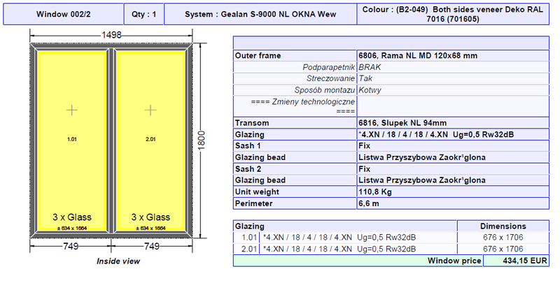

Zoals eerder ook geschreven in het forum ben ik bezig met offertes van kozijnenleveranciers uit Oostblok landen.
Ik heb ondertussen de eerste offerte binnengekregen. De prijs valt mij reuze mee. Wat vinden jullie van de prijs kwaliteit ( voor zover je dat uit de offerte kan halen) verhouding? Volgens de verkoper ( jaja ik weet het) zijn de profielen en ramen uitermate geschikt voor de nieuwe energienormen in Nederland. Afbeeldingslocatie: https://tweakers.net/i/t06iUNpJVMQza3NXgIPkZYGZLQE=/800x/filters:strip_exif()/f/image/AIORTB0WYkjIf3abDuBbdgu8.png?f=fotoalbum_large
Afbeeldingslocatie: https://tweakers.net/i/KSVVvt2rq5Uoce47YRw7i0xrU-c=/800x/filters:strip_exif()/f/image/D1XU5MwcUmw6hiuWvtGvw0tk.png?f=fotoalbum_large
Met de vergelijking met de eerste offerte uit Polen en een offerte in Nederland zit ik op een verschil van ruim 15K. Maar ik stel jullie mening toch op prijs.
  • jowi
Zijn de getoonde prijzen incl. of excl. btw?
[ Voor 34% gewijzigd door jowi op 25-02-2021 09:36 ]
  • karelkale
incl. 23% poolse btw.
  • jowi
Dat scheelt wel zeg. Als ik die schuifdeur configureer bij kozijnenbestellen.com zit je aan ca. 6000 incl. btw. Geen idee of het gelijkwaardig is qua kwaliteit etc. even aangenomen dat de poolse kozijnen ook kunststof zijn en geel alu? Want dan scheelt het nog meer natuurlijk.
Heb je een link naar deze fabrikant/site?
  • karelkale
jowi schreef op donderdag 25 februari 2021 @ 09:49:
En dan moet je voorstellen dat ik 6 van die schuifdeuren heb. Ik heb geen website wel een telefoonnummer voor je indien je deze zou willen. DM me dan maar even.
  • Ernemmer
Het Gealan profiel is inderdaad gewoon goed, ik heb die wel eens voor een groot project gebruikt.
Als je even kijkt bij dubbel glas, heb je kans dat dat veel geld scheelt tov triple.
  • karelkale
Ernemmer schreef op donderdag 25 februari 2021 @ 10:11:
Dank je wel voor je input. Is het verschil in isolatie tussen dubbel en triple groot te noemen? m.a.w. is het de moeite waard om voor triple te gaan?
  • Ernemmer
karelkale schreef op donderdag 25 februari 2021 @ 10:13:
Het verschil valt wel mee, het prijsverschil zal per kozijn veel kunnen verschillen.
Bij een dubbele schuifdeur bijvoorbeeld zal het verschil groter zijn dan bij een draai-kiep raam.
Het verschil in energieverbruik tussen dubbel en triple glas is vaak ook met 2-3 extra zonnepanelen op te lossen.
