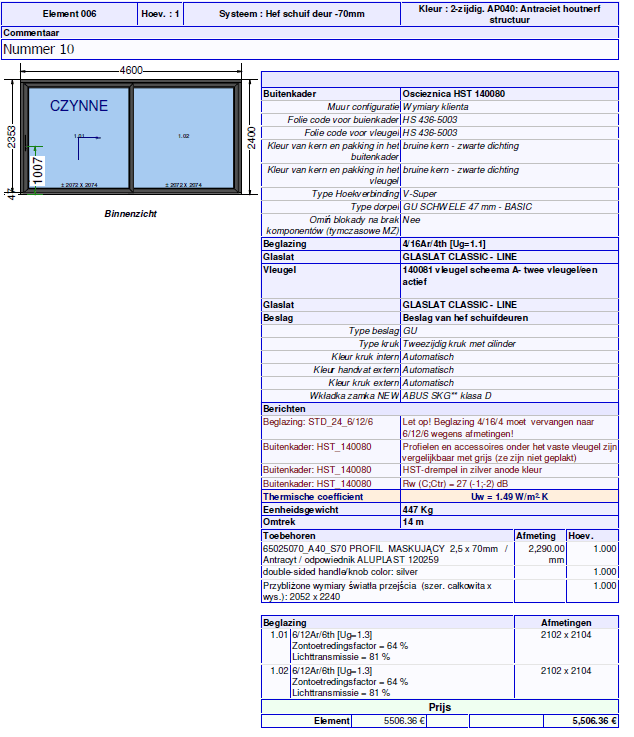

@karelkale heb je verder nog specificaties over het glas, gezien de kids en een volledige gevel uit glas zou ik wel voor veiligheidsglas gaan. (verplicht is het niet.)
Gooi trouwens je vensters eens langs deze website: https://fensternorm.com De hef/schuifpui krijg daar in standaard verkeerswit al voor 3.500.
Je kiest echter voor een antraciet kleur, hoe wordt deze op het kozijn aangebracht? is dit een alu laag? of een fineer laag? Wij hebben absoluut niet bespaard op de kozijnen en werden er door meerdere mensen op gewezen geen zwarte of donker grijze kozijnen toe te passen aan de zonzijde van de woning. i.v.m. verkleuring en de enorme hitte die ontstaat als de zon op de zwarte profielen staat. Op de deuren gaf hij zelfs een beperkte garantie. Tenzij je een alu laag neemt, dat is een stuk beter bestand tegen de zon-instraling.
  • karelkale
  • Laatst online: 05-10 14:36
gumtree schreef op donderdag 25 februari 2021 @ 11:04:
Ik ga het zeker even bekijken.
Ik heb voor de rest geen informatie over de kozijnen of glas. Ik vraag nu eerst offertes aan om te vergelijken en dan wil ik wat meer informatie gaan opvragen en de voorwaarden bekijken.
Veiligheidsglas heb ik niet overwogen en ik denk niet dat het nodig zal zijn. (hopelijk krijg ik hier geen spijt van.)
Kleur is gekozen door de baas. ( de vrouw, wie ben ik dan om hier tegen in te gaan :+)

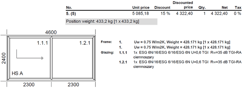

Voor de geïnteresseerden; nieuwe offerte die ik heb gekregen. Dit betreft een Veka softline 82MD profiel met "thoughened glas".
Hier komt nog wel 23% poolse btw op.
Afbeeldingslocatie: https://tweakers.net/i/iu3-UAqPMBNkZmfAH-7EGjiu-Us=/800x/filters:strip_exif()/f/image/OWiQwkjdm8Zr6u7p2QDr4el4.png?f=fotoalbum_large

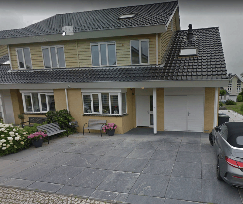

YLMOSE schreef op zaterdag 27 februari 2021 @ 20:40:
Hoe hoog is de nok, en breedte van het huis in totaal?
Heb je nog veel ruimte op zolder voor functionele kamers, of enkel opslag?
Wij gaan waarschijnlijk een zelfde model nemen, en ben erg benieuwd wat er van de zolder overblijft als je niet hoger dan 9meter mag bouwen.
Wij hadden hetzelfde probleem. We wilden een functionele 2e verdieping met vaste trap, moesten een schuine kap bouwen, en mochten maar 9 meter hoog bouwen.
Uiteindelijk hebben we gekozen voor een BG hoogte van 2,50 m en een hoogte van 2,45 m op de 1e verdieping. Hierdoor houden we op de 2e verdieping nog een hoogte van maximaal 3,1m, een breedte van 5 meter(, en een breedte van 3,30 over op de 1,50 lijn.)
Het is dus wel mogelijk, maar wij hebben daardoor wel wat hoogte op de BG en 1e verdieping moeten inleveren.

Ik heb ondertussen een 3de (en laatste) offerte ontvangen uit Polen. Deze heeft een Nederlands sprekende contactpersoon werken en doet alles in het Nederlands met Poolse prijzen. De kozijnen zijn van het merk Aluplast inclusief beslag etc. (ex montage)
Enkele screens ter indicatie. Ik waardeer jullie mening; wat vinden jullie ervan? Dit is inclusief Poolse BTW. Transportkosten inclusief houten kratten komen op €2200. Totaal € 32.500. Dan hebben we wel nog niet onderhandelt natuurlijk. Afbeeldingslocatie: https://tweakers.net/i/zh0WoUnMVQeEgtlrG0i-PuTOuxQ=/full-fit-in/4000x4000/filters:no_upscale():fill(white):strip_exif()/f/image/kisIYx4fVfHyKKM0qZCO92sM.png?f=user_large

karelkale schreef op maandag 1 maart 2021 @ 10:29:
Enkele screens ter indicatie. Ik waardeer jullie mening; wat vinden jullie ervan? Dit is inclusief Poolse BTW. Transportkosten inclusief houten kratten komen op €2200. Totaal € 32.500. Dan hebben we wel nog niet onderhandelt natuurlijk. [Afbeelding]
Uit mijn hoofd is 6-12-6 geen HR++ glas, ik zou het even nakijken of dat ook is meegenomen in de rest van de berekeningen. het presteerd door de beperkte spouw in iedergeval aanmerkelijk minder dan 1,1 in de zwarte tekst.
Wat mij bij al die andere offertes ookal opviel was dat (volgens mij ) alle glasplaten dezelfde dikte zijn, hierdoor heb je een veel mindere geluids werendheid bij bepaalde freqenties, in nederland worden eigenlijk altijd bladen met een verschillende dikte gekozen met die reden.

  • Andrehj
Paar opmerkingen:
  • Je wilt serieus in 2021 nog HR++ glas in een nieuwe woning plaatsen? :? HR++ was in de jaren 90 heel wat, maar tegenwoordig plaats je toch altijd tripel glas? HR++ zou ik alleen nog plaatsen in een bestaande woning als tripel glas echt niet past. Bij een nieuwe woning lijkt het me een no-brainer.
  • Ik vind het duur. Ik heb vorig jaar 25 kozijnen laten plaatsen, kunststof met gepoedercoate aluminium schalen. En gewoon van een NL leverancier, dus geen gedoe met Polen oid, voor 40K. En inclusief montage.
  • Ik zou montage altijd door de verkopende partij laten doen. Als ik zie wat voor shit wij hebben gehad, ben ik erg blij dat men niet naar elkaar kon wijzen, maar 1 partij het op moest lossen (en die heeft dat ook gedaan).

Waar komt die mega-ruit van 24 m²? (element 5) Ik kan onze factuur helaas niet vergelijken met jou totaal prijs. We hebben meer kozijnen (24x) en twee best dure voordeuren met e-key vingerprint lezers en rolluiken/rafstores/rolhoren incl. montage waren we 55K kwijt. Alles met 3-voudig-glas

Andrehj schreef op maandag 1 maart 2021 @ 13:46:
Paar opmerkingen:
Dank je wel. Dit is een reactie waar ik iets mee kan. Alleen met de leveranciers in Nederland; laagste offerte die ik tot nu toe heb gehad was 57K. ( ik ben een te grote noob om het verschil in specificaties te vergelijken maar qua prijs zit er echt een enorm verschil.)

  • ZveenT
  • Laatst online: 28-11 23:00
U waarde zou ik lager willen hebben als ik zelf bouw. Rond de 1, > 1,0. Comfort, koudeval, isolatie, scheelt net.
Dikte poedercoating? Zou minimaal 60micron doen. Glansgraad?
Ventilatievoorzieningen?
Alarmsysteem in huis -? Magneetcontacten meenemen?
Stelkozijn - bevestiging? RVS schroeven mee laten leveren.
Afwerking aansluiting metselwerk / kozijn?
Waterslagen nodig (met dreunfolie)?

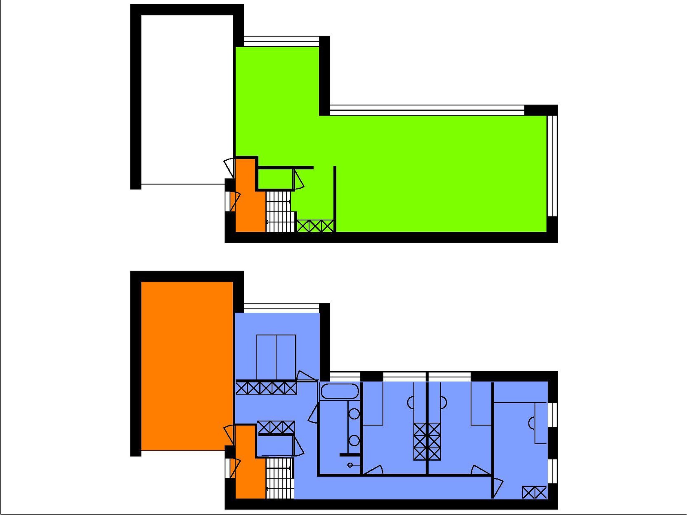

Ik ga nog maar eens een poging wagen met opnieuw een nieuw conceptontwerp.
De eersten (03/2020) waren veel te duur, een iteratie (06/2020) daarvan hebben we geprobeerd uit te werken maar werd kantje/boordje naar het budget toe. Een nieuwe poging (12/2020) hebben we afgeschoten omdat het toch net niet goed aanvoelde. En nu (02/2021) zitten we aan dit concept.
Members only:
Let wel: leefruimte zit op +1.1 meter boven de grond, slaapkamers zitten op -1.4 meter onder de grond.
Van bovenstaand ontwerp is ondertussen al een aangepaste versie, MAAR niet met de aanpassingen waar we om hadden gevraagd. Vandaar dat ik die nu even achterwege laat, en graag jullie mening verneem over dit ontwerp, onze gewenste wijzigingen en of jullie toevallig een idee hebben om de opgeworpen bezwaren te omzeilen.
Op het ontwerp hierboven zien jullie een carport getekend staan. Deze zouden wij graag als een inpandige garage zien (dus opgenomen in het geïsoleerde en verwarmde volume) zodat daar, buiten de motor en de fietsen, ook de technische ruimte en wasplaats naartoe kan. Carport (en dus ook garage) staan wel op niveau '0'.
Om dit te realiseren, zouden we de trap naar de inkom (momenteel dus getekend aan de zijkant, stukje voor de carport), naar de voorgevel verhuizen. De inkom zelf komt dan (ongeveer) ter hoogte van het bureau. Het bureau zou naar -1.4 verhuizen in plaars van de wasberging daar, want de wasplaats komt dan in de garage.
Echter, volgens de architect mag de trap niet naar de voorgevel. Ik heb die vraag dus alvast doorgespeeld naar de gemeente, maar wacht nog op antwoord.
Mocht de gemeente bevestigen dat de trap niet voor de voorgevel geplaatst mag worden, hoe kunnen we dit dan best oplossen?
  • Inkom via de garage laten lopen?
  • Trap van -1.4 naar +1.1 aanpassen zodat je inkom op 0 is, en van daaruit met 1 trap naar -1.1 en een andere trap naar +1.4?
  • Andere?
Probleem is deels ook dat we op +1.1 wel wat speelruimte hebben, maar dat er op -1.4 nagenoeg geen marge is om met zaken te schuiven. Alles sluit aan, en er lijkt niet echt ruimte te over te zijn?
Tenslotte zouden we dan uiteraard ook een doorgang van woning naar garage. Dit wordt dan wellicht de huidige inkom, die wat herwerkt zal worden. Ook daar zoeken we ideetjes, al zal een 'gat in de vloer' het eenvoudigst zijn om de trap te steken naar de garage dan denk ik?
Wat denken jullie?
Feedback op de rest van het ontwerp is uiteraard ook, zoals steeds, welkom :)

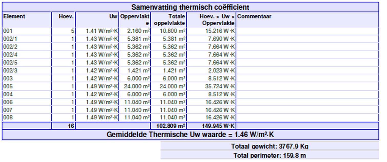

  • Andrehj
Ik zat nog eens naar je staatje te kijken, en dan vallen nog wel een paar zaken op:
Warmteverlies alleen al via je kozijnen is 150 W/K. Dat betekent bij -10 al een vermogen van 4.5 kW. Dat is serieus veel, en daar komen alle andere warmteverliezen nog bij.
Kun je iets meer over je woning vertellen? Want ik begrijp niet hoe je hiermee door een EPC/BENG berekening bent gekomen. Daarmee kun je toch nooit aan de eisen voldoen? Dit soort oppervlakken smeken gewoon om tripel glas, waarbij de U-waarde (van het totale kozijn) naar 0.8 kan, wat bijna een halvering is van het energieverlies van jouw kozijnen.
Hoe ga je bijvoorbeeld verwarmen? Want 2 kW verschil kan bij een WP ook een aardig verschil maken.

  • karelkale
Andrehj schreef op maandag 1 maart 2021 @ 18:22:
Dank je wel voor je feedback. Ik zit in de fase dat ik een voorselectie maak van bedrijven en aannemers waarmee ik wil gaan werken. Zodoende verlies ik geen tijd wanneer er een begin gemaakt kan worden. Je raadt het al; ik heb nog geen EPC/BENG berekening gedaan maar daar maak ik mij geen zorgen over. ( waarom ik mij daar geen zorgen over maak weet ik ook niet.)
En natuurlijk neem ik bij mijn uiteindelijke keuze ook jullie input mee om toch een goede balans te vinden tussen kwaliteit (gebruiksgemak etc.) en de prijs.

@Kwakkel Ik heb meermaals naar je ontwerp gekeken, maar zie niet 1-2-3 een oplossing zonder de boel flink om te gooien. Als je voor een half verdiepte slaapverdieping gaat en wonen daarboven, zou ik het persoonlijk met trappen anders gedaan hebben.
Stel je maakt een voordeur op maaiveld niveau en je zorgt dat je vanuit die hal ook naar de garage kan. Van heb je vanuit datzelfde halletje alleen nog twee halve trappen nodig, eentje omhoog naar wonen, eentje omlaag naar slapen. Uiteindelijk krijg je daardoor minder trappen en een trap kost nu eenmaal veel ruimte. En bovendien krijg je daardoor naar mijn beleving een logischer loop. Op weg naar de garage voor auto of fiets, komt je langs de hal, waar je jas hangt. En met de was vanaf de slaapverdieping hoef je ook niet eerst door de hele woonverdieping te wandelen naar de wasmachine in de garage. Maar om dat te realiseren moet er volgens mij wel wat geschoven worden met ruimtes.

@Kwakkel Ik zou toch proberen om de leefverdieping toegankelijk te maken zonder trap. Kun je een hellingbaan gebruiken voor toegang tot de leefverdieping?. Als je gebruikt maakt van een talud, kun je een trap ook in het tuinontwerp opnemen.
  • Kwakkel
  • Laatst online: 26-11 12:52
@Joris748 : dat wordt moeilijk. Dan moet het geld voor de garage gaan naar sterkere fundering, grotere ramen, meer screens. Kan dus wel, maar dan zijn we de garage wel kwijt. Vermits we daar dus ook technieken en wasplaats willen maken, is dat niet zo eenvoudig achteraf te doen.
@Arosa : thanks. Inderdaad. Op +1.1 kan de huidige inkom daarvoor wel gebruikt worden, maar op -1.4 verdwijnt dan de dressing en schuift de badkamer op tot tegen onze slaapkamer. Voordeel is dan wel dat de andere ruimtes beneden groter worden (de trap verdwijnt dan, dus de gang schuift met de breedte van de trap op). Probleem is dan 1 de badkamer naast onze slaapkamer en 2 we moeten onze kleren wel ergens kwijt kunnen :)

Kwakkel schreef op woensdag 3 maart 2021 @ 10:26:
Die gevolgen begrijp ik niet. Waarom zou de fundering sterker moeten worden, zouden ramen groter moeten worden, zijn er meer screens nodig als je aan de voorzijde een talud in het ontwerp integreerd? Twee vrachtwagens zwarte grond, bestrating en eventueel een keerwand.
  • Kwakkel
Joris748 schreef op woensdag 3 maart 2021 @ 10:32:
Ging er even van uit dat de woning dan gewoon op maaiveld niveau wordt geplaatst.
Ik geloof dat jou oplossing niet mag: grond tot ongeveer 1.1m ophogen. Plus, ik zie niet meteen hoe dat een verschil maakt? Helling of trap, blijft toch een niveauverschil te overbruggen? Of begrijp ik het niet helemaal goed (wat kan hoor :) )?
Een helling is wat gemakkelijker met een steekwagen of rolstoel te nemen ;)
  • Kwakkel
Ok, dat wel natuurlijk :) Maar lost dus de andere issues niet meteen op denk ik :)
  • Arosa
  • Laatst online: 07:21
@Kwakkel Ik kon het niet laten 8)7 :
Afbeeldingslocatie: https://tweakers.net/i/qLGZEUT88S8CwNV2jmDwU7TZKfQ=/full-fit-in/4920x3264/filters:max_bytes(3145728):no_upscale():strip_icc():fill(white):strip_exif()/f/image/npWjeoGFLzS1m5qEDMk7OGaa.jpg?f=user_large
Ik had niet de exacte maten, dus ik heb de verhoudingen ingeschat.
Volgens mij heb je nu grotere slaapkamers en meer bruikbare oppervlakte op de woonverdieping.
