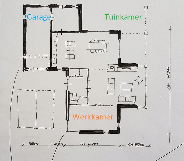

Kort geleden hebben we een architect opdracht gegeven om een eerste schetsontwerp te maken op basis van onze wensen en budget. Het eerste ontwerp sprak ons al best wel aan op een aantal belangrijke punten, maar we zagen toch ook enkele verbeterpunten.
In dit topic wil ik je graag uitnodigen om feedback te geven op een paar schetsontwerp voorstellen voor de nieuwe woning. De 1e tekeningen betreffen alleen de begane grond. Er komt nog een 1e verdieping op via een kap en dakkapel boven het 14x7.5m deel, dat is nog niet uitgewerkt in deze tekeningen. Ik heb deze vraag in een eigen topic geplaatst omdat het om een specifieke situatie gaat waar andere lezers op de meer algemene topics niet direct bij geholpen zijn.
We vinden het uitzicht en lichtval in de woning erg belangrijk, dus daar willen we nog wel even op puzzelen. Het 1e ontwerpconcept betrof deze schets (de bovenkant wijst richting ZZW voor het gemak :+ ):
Afbeeldingslocatie: https://tweakers.net/i/xIz_HS95oNA5Fx-nx6-701OipsA=/full-fit-in/4000x4000/filters:no_upscale():fill(white):strip_exif()/f/image/Jlhd1GYGRkh5tzsOiKaZwwWB.png?f=user_large
Hierop hebben in eerste instantie de volgende wijzigingen voorgesteld:
  • plaats de voorkant van de garage/berging 2 meter naar achteren waardoor we een hoekraam in de keuken kunnen realiseren waardoor we in de ochtend wat meer en langer zon in de keuken krijgen (de berging wordt dan wel kleiner)
  • een (smalle lange) lichtstraat in de keuken bij het aanrecht om zo ook voldoende licht en zon te hebben in de loop van de ochtend als de zon verder draait (deze komt dan net naast de kap)
  • het laten vervallen van de deur naar buiten in de bijkeuken waardoor er meer bruikbare ruimte over blijft.
  • De hal zou iets ruimer mogen zijn.
Naast bovenstaande opmerkingen op de indeling van de woning zelf, geeft de plaatsing van de woning op de kavel ons wat hoofdbrekens:

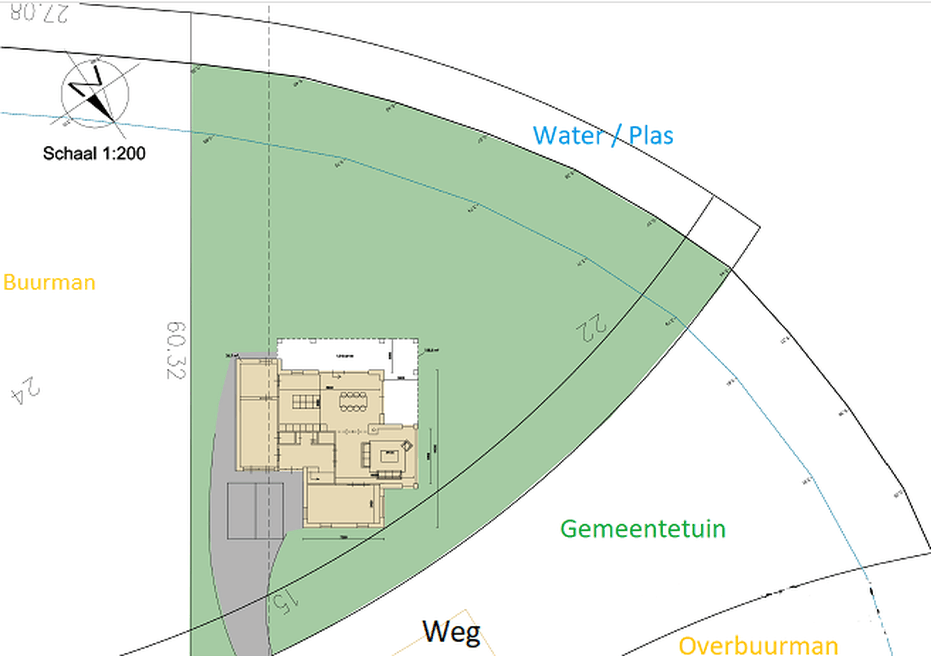

Eerst wat info over de kavel: deze is zo'n 1900 m2 inclusief ca. 200 m2 eigen water.
Het is een soort van driehoek vorm, met 2 zijden die wat bol lopen (let op: op deze tekening staat een andere schets variant dan het origineel):
Afbeeldingslocatie: https://tweakers.net/i/I3tsWQ_APPKd-_MblV2lJbZN8bM=/full-fit-in/4000x4000/filters:no_upscale():fill(white):strip_exif()/f/image/2kn4OZvL4ARR9QfwH8AU1qho.png?f=user_large
De lengtes van deze zijden zijn: rechte zijde ca 60m (orientatie zzw richting vanaf de weg), ronde zijde langs het water ca 55m, ronde zijde langs de weg en deel gemeentetuin ca 63m. We moeten een bebouwd oppervlak realiseren van minimaal 200 m2 - 10% 'kruimelgeval' = 180 m2. Om dit een beetje 'betaalbaar' te houden, willen we dat deels realiseren middels een grote tuinkamer (buiten de geïsoleerde schil).
Doordat de overbuurman 2 kavels heeft gekocht en zijn huis niet op de kavel tegenover ons heeft gebouwd hebben we een 'vrij' uitzicht van bijna 180 graden, ondermeer over het water van een plas, een stuk gemeentetuin en de tuin van de overbuurman, de achtergrond richting west is een bos (op ca. 200m).
Van het uitzicht willen we graag optimaal gebruik maken qua zichtlijnen, ook willen we graag zo veel mogelijk ruimte op de kavel houden aan de tuinzijde (zuid + west), maar door de vorm van de kavel en het bouwvlak wordt de woning al snel naar de zuidzijde 'geduwd' (naar boven in de tekeningen). Wat de oostkant betreft willen we daar met name gebruik maken van de ochtendzon.
Bij plaatsing volgens de 1e tekening komt er een vrij lange oprit aan de voorkant van de woning (ca. 30 m), terwijl de achterzijde van de woning al aardig opschuift naar de zuidkant. (de kavel is minder ruim dan hij lijkt: bij de 1e blauwe lijn richting het water begint het talud waardoor daar 'voor het oog' ook de tuin eindigt).
Daarom hebben we gevraagd naar een alternatief waarmee meer aan bovenstaande wensen kan worden voldaan. Daarop hebben we de 2 onderstaande alternatieven ontvangen, let wel, dit zijn snelle ruwe schetsen bedoeld voor snelle terugkoppeling, nog niet in detail uitgewerkt (een agile architect ;))
Beide varianten voldoen aan de wensen om minder naar achteren uit te bouwen, en een minder lange oprit te krijgen. Ook vinden we de hal zo mooier en ruimer opgezet. In de hal bevinden zich rechts het toilet en links een berging / technische ruimte / meterkast.
Variant 1 heeft als belangrijke nadelen dat we geen ochtendzon in de keuken binnen krijgen (eventueel wel via een lichtstraat), ook spreekt de indeling van de keuken ons wat minder aan. De woonkamer is wat minder diep, de bijkeuken (achter de garage / berging) heeft weer 3 deuren en daardoor minder effectieve ruimte.
Afbeeldingslocatie: https://tweakers.net/i/iSTPA9BCQ34rJqBKM2BWqpLwRTQ=/x800/filters:strip_exif()/f/image/DD81n6oKk09ytHOLd4zoxAbd.png?f=fotoalbum_large
Variant 2 heeft als nadeel dat dat de keuken minder groot is, itt tot variant 1 is er wel ochtendzon (aan de zuidoostzijde i.p.v. de noordoostzijde), maar pas wat later dan het originele ontwerp doordat de orientatie van het raam in OZO richting is.
Afbeeldingslocatie: https://tweakers.net/i/tTRhXphBBlql1WPxm10_nCZSysM=/x800/filters:strip_exif()/f/image/CKMniqhyh76AEMz5yuKpke4j.png?f=fotoalbum_large
Puur qua indeling van het huis gaat onze voorkeur eigenlijk nog steeds uit naar het originele ontwerp (maar dan met de garage 2m naar achteren), hoewel daar ook wel een paar nadelen aan kleven. Het gaat op dit moment om dat we:
  • middels de plaatsing van de woning op de kavel zoveel mogelijk ruimte richting zuid en west te behouden
  • prettige lichtinval, met name ook in de ochtend in de keuken
  • mooie zichtlijnen vanuit de woning richting zuid, west en noord
  • daarnaast moeten natuurlijk de ruimtes in het huis ook praktisch zijn in gebruik (looplijnen) en prettig aandoen qua indeling.
De precieze indeling van keuken etc. kan later nog verder uitgewerkt worden.
Het lijkt best een lastige puzzel om aan zoveel mogelijk wensen tegemoet te komen, maar gezien de goede inputs op de bouw-topics in dit forum heb ik goede hoop op bruikbare feedback _/-\o_

Kun je het oorspronkelijke ontwerp 20 tot 25 graden tegen de klok in draaien? Dan pak je meer van de ochtendzon mee. Maakt de inrit ook korter.
Als dat niet gaat ivm zichtlijnen, is het dan mogelijk om de garage veel verder naar voren te schuiven en misschien zelfs vóór de gevel van de werkkamer uit te laten steken.
[ Voor 38% gewijzigd door Joris748 op 21-02-2021 08:15 ]
  • Batilan
  • Laatst online: 29-11 17:02
Joris748 schreef op zondag 21 februari 2021 @ 08:09:
@Joris748 Bedankt voor je reactie! Het draaien van de woning is helaas geen optie omdat de kap evenwijdig met de kavelgrens moet lopen volgens het "beeldkwaliteitsplan".
Ik had inderdaad ook voorgesteld om de garage meer naar voren te halen, de architect is tot bovenstaande voorstellen gekomen. Ik denk dat dat te maken heeft met het "aanzicht" van de woning: als je aan komt rijden (dat is "vanaf links") dan verstop je de woning dan deels achter de garage.
Ook is het dan waarschijnlijk wat lastiger de trap naar boven in de hal op een goede plaats te krijgen: je komt dan al snel te veel naar voren waardoor het ontsluiten van de kamers op de bovenverdieping lastig is (de "beuk" waar de kap op komt is vrij smal, ca 7.5m waardoor je geen lange gang op de bovenverdieping wilt hebben).
Beide zaken zijn veronderstellingen van mijn kant, we kregen het ontwerp vrijdagmiddag en hebben volgende week weer een afspraak met de architect.

Om te beginnen: In variant 1 en 2 de WC en de B omwisselen, zodat je toiletgeluiden niet direct grenzen aan de woonkamer en de keuken?

De garage naast de woning zorgt er nu voor dat de woning breder wordt, en dus verder op het perceel geplaatst moet worden. Is het een optie om 'm 90 graden gedraaid achter je werkkamer te plaatsen? Of de werkkamer 90 graden draaien zodat beide in de lengte aan de 'achterkant' passen?
Als alternatief zou je de werkkamer en de garage kunnen omwisselen, zodat je vanuit je werkkamer ook uitzicht op je tuin hebt. Daar kun je dan evt ook nog kunnen spelen met de afmetingen van de verschillende ruimtes.
Je hebt nu aan de tuinkant een flink stuk 'blinde muur' waar de berging/garage zit, wat eigenlijk een beetje zonde is lijkt me.

Heb je al eens in: Ervaringen met het bouwen van een huis - Deel 2 gekeken? Je kavel is meer dan ruim genoeg om dit 'probleem' op te lossen. :) Je kan ook je woning spiegelen en 90 graden draaien en de oprit aan de kant van de gemeentetuin maken aan de noordzijde. Dan is de rest van je woning gericht op de windrichtingen met zon.
  • Batilan
Jazeker, die volg ik al geruime tijd, daar heb ik 1 post gemaakt met een verwijzing naar mijn specifieke 'probleem' :)
Señor Sjon schreef op zondag 21 februari 2021 @ 21:23:
Is wellicht een overweging, maar ook richting NW hebben we een mooi uitzicht over de plas. We gaan er in ieder geval wat mee puzzelen. De kavel is inderdaad ruim, maar zoals gezegd willen we graag die "weidsheid" zoveel mogelijk handhaven, en de woning zo veel mogelijk in de noord-oost hoek houden. De 1900 m2 klinkt mooi, maar er zit wel een kleine 500 m2 water en talud bij.

Wij wonen ook op een vergelijkbaar driehoekig kavel, iets kleiner (1255m2), maar ook een hele smalle straatkant en lekker veel achtertuin:
Afbeeldingslocatie: https://tweakers.net/i/ATTRIko1Bj7DBt3ZhSS1_yTty-M=/800x/filters:strip_exif()/f/image/QvfdyAqBgjkNeJdylgMfsa1U.png?f=fotoalbum_large
De garage ligt bij ons volledig achter het huis, met dus een erg lange oprit, en een overkapping vanaf de keuken zodat je toch droog naar je garage kan lopen. Het voordeel is dat je aan alle kanten van het huis ramen naar buiten hebt. Daarmee krijg je in 1 klap extra licht in je keuken/hal/...
De achterkant is bij ons bijna over de volle breedte glas met schuifpui zodat je maximaal de tuin in kijkt, dat is echt aan te raden :)
Als jij gelimiteerd bent in de plaatsing van je voorgevel en dakrichting, dan is dat natuurlijk geen limitatie over hoe je achtergevel georiënteerd is, die zou je best evenwijdig aan je perceelsgrens achter kunnen maken. De voor- en achtergevel hoeven niet evenwijdig te lopen... Je krijgt dan ergens wat hoeken die geen 90 graden zijn, maar is dat zo erg? Ik zou het zeker overwegen.
Nu is de achterkant bij ons op het oosten gericht, en 's ochtends warmt de zon het hele huis op. Ik weet niet of dat op het zuiden gericht niet misschien juist teveel zon gaat zijn?
Dus als je variant 1 pakt, de garage 10-15m naar achteren verplaatst, dan ben je er al voor een groot deel. En persoonlijk zou ik overwegen om de achtergevel evenwijdig met de achtergrens van het perceel te krijgen.
Verder hoop ik dat je van tuinieren houdt ;)

Ik zou de garage naar achteren verplaatsten zodat je echt rondom lichtinval hebt een stuk hoger op mijn prioriteiten lijstje hebben dan een schuine gevel, maar ieder z'n ding ;)

Tja als je ook de wensen vd buurman mee laat wegen... ;)
Verder zul je toch wel iets van erfafscheiding maken om wat privacy in je tuin te krijgen? Of dat nu een heg/schutting/garage is maakt dan ook weinig uit aangezien hij dan toch niet over je grasveld heen kan kijken. Wij zitten 100% vrij, geen enkel raam kijkt in onze tuin uit, en kunnen lekker in onze blote kont aan het zwembad liggen. Heerlijk die privacy.
De keuken ramen in die tekeningen zijn een meter breed? Dat zou best genoeg kunnen zijn, aangezien er best veel licht via de eetkamer binnen komt. In variant 1 zou ik dan wel de keuken gevel gelijk trekken met de bijkeuken, zodat de bijkeuken niet/minder je ochtend lichtinval blokkeert.
Bij variant 2 is je keuken een stuk kleiner, beetje jammer. En je hebt geen portaal waar jij of je kinderen hun vieze schoenen kunnen laten voordat ze binnenkomen. Of denk je dat je de route "keuken - bijkeuken - garage - tuin" vaak gaat nemen? De kortere route "Keuken - bijkeuken - tuin" is wat dat betreft een stuk prettiger. En ondanks dat wij ook over de volledige achterkant schuifpui hebben pakken we 19 vd 20x toch gewoon de "keuken - portaal - tuin" route. Alleen als het echt lekker weer is gaat de pui open.
Klopt het trouwens dat variant 2 geen schuifpui of tuindeuren heeft?
Klopt, maar in deze fase moet je dat allemaal een beetje indicatief zien, als we aangeven dat het anders moet (en het constructief kan) dan is het snel geregeld.
Ja dat lijkt me ook, al staat de zon daar al ongeveer Z-O en dus al redelijk hoog. Ik denk dat de architect de m2 (en m3) een beetje gelijk wil houden, en ook onze wens om de achterkant niet te ver naar achteren te plaatsen heeft meegenomen.
Ja vinden we ook een (te groot) nadeel van deze optie.
Ook nog iets om even over na te denken idd. Vanuit de tuin zullen we meest via garage of bijkeuken (bij variant 1) binnen komen met de vieze schoenen. In de praktijk denk ik dat we de schoenen in de hal uittrekken als we vanaf de weg / met de auto / voorlangs komen.
Lijkt idd zo in de tekening, maar ik denk dat dat meer is vanwege de 'agile' wijze van tekenen :)
Daar moet natuurlijk wel een schuifpui komen.

Op dit moment neig ik er toch naar om alsnog voor het origineel te gaan: met het terug zetten van de voorkant van de garage hebben we dan in alle 4 de muren van de keuken een raam, dus altijd wel ergens zon / licht inval (en wellicht ook nog via een lichtstraat).
We accepteren dan wellicht toch maar het wat verder naar achteren komen van de achtergevels dan we gedacht hadden. Aan de zijde van de garage is dat ook minder erg omdat op die plaats de kavel ruimer is, het was vooral de uiterste hoek van de tuinkamer die behoorlijk dicht op het taluld komt (ca 14 meter), en met deze oplossingen wordt dat niet echt beter.
De wat ruimere hal en de oriëntatie daarvan in de 2 alternatieven missen we dan helaas wel weer 8)7
Ook zit de baas nog met de lange oprit in haar maag ;)

Lange oprit is handig voor bezoek. Wij hebben 25-30m ofzo, niks teveel, hij staat vrij snel vol. Je perceel is groot genoeg, die paar m2 ga je echt niet missen. Lichtinval en looproutes zijn in ieder geval veel belangrijker.
De eerste ontwerpschets heeft qua looproutes de beste indeling, en ook lichtinval als je de garage een paar meter naar achteren plaatst. De hal zou dan nog wat naar links uit kunnen steken zodat je daar nog wel een fatsoenlijke ruimte hebt waar je niet claustrofobisch van wordt, met een bankje waar je op kan zitten als je je schoenen aan/uit trekt enzo. Van die kleine dingen die het comfort vergroten :) onze hal is bijna 20m2 (incl wc), groter dan m'n werkkamer beneden, maar daar zit ik hooguit in m'n eentje achter een bureau. In de hal staan we regelmatig met 6 volwassenen om afscheid te nemen terwijl de jassen en schoenen aangetrokken worden.
Verder kun je je binnendeuren ook van ramen voorzien om net dat beetje extra licht te geven. Bijvoorbeeld tussen de hal en woonkamer, of woonkamer-werkkamer. Dan wordt het voor beide kanten geen blinde muur.

Wat er 'natuurlijk' is aan een schuifpui is dat vrije alle nieuwbouw-projecten standaard worden uitgevoerd met een schuifpui om de simpele reden dat het goedkoper is dan dan dubbele openslaande deuren. Mijn voorkeur gaat ook naar de 'tuindeuren' omdat het imho handiger en mooier is maar kennelijk hebben we de afgelopen jaren hele volksstammen wijs weten te maken dat een schuifpui mooier/beter/handiger is...
@Harrie_ bedankt voor je reactie.
Ik bedoelde vooral dat er nog iets open moet kunnen in de keuken omdat dat nog niet duidelijk uit de tekening gehaald kan worden, maar wat betreft keuze schuifpui of tuindeuren:
Ik heb in mijn huidige huis zowel tuindeuren als een schuifpui, ik gebruik daar vrijwel altijd de schuifpui, geen gedoe met vast zetten van de deur, of zaken die in de weg kunnen staan op het terras, ook vergeten we nog wel eens de schuifpui op slot te doen, als ie dicht is kan 'een passant' in ieder geval niet zo maar naar binnen lopen (veilig is het natuurlijk niet echt). Persoonlijk vind ik een schuifpui mooier en handiger omdat je meestal meer glas / doorkijk hebt met een schuifpui en deze minder ruimte nodig heeft om te openen. De kosten heb ik nog niet meegenomen in de overweging.
Maar als je verder kunt motiveren waarom tuindeuren mooier en handiger zijn dan verander ik wellicht nog van mening. Voor mijn partner is het ook nog geen uitgemaakte zaak, dus wie weet :)
EDIT: ik zag de reactie van Harrie_ eerder dan die van Joris748 (vanwege doorklikken vanuit de notificaties). Maar inderdaad als je de tuindeur/pui bij voorkeur sluit i.v.m. insecten en/of warmte dan is een tuindeur zeker handiger. Persoonlijk laat/liet ik de pui vaak open, maar mijn partner houdt de boel liever dicht. En met een moderne woning met goede isolatie (en waarschijnlijk vloerkoeling) is dat waarschijnlijk ook verstandiger in de zomer. We broeden er nog even op...
[ Voor 13% gewijzigd door Batilan op 23-02-2021 12:40 ]
  • Harrie_
Harrie_
Batilan schreef op dinsdag 23 februari 2021 @ 12:08:
Het was vooral een reactie op @Batilan en je moet natuurlijk helemaal zelf weten of je een schuifpui of dubbele deuren neemt. Ik vind dubbele deuren mooier, maar dat is natuurlijk persoonlijk. V.w.b. voor- en nadelen, dat zie ik als volgt:
Nadelen van dubbele deuren:
• Een schuifpui is vaak meer glas dan dubbele deuren, in gesloten toestand heb je met een schuifpui dus meer zicht naar buiten.
• Wanneer je dubbele deuren open wil laten staan moet je deze buiten aan een deurvastzetter of haak zetten.
Voordelen dubbele deuren:
• Je kunt 1 van de 2 makkelijker als loopdeur gebruiken, geen geschuif om even snel op en neer naar buiten te gaan (het is immers vaker slecht weer dan goed weer).
• Wanneer ze beide open staan is de doorgang naar buiten groter dan bij een schuifpui, je haalt dus meer 'buiten naar binnen' of vice versa.
