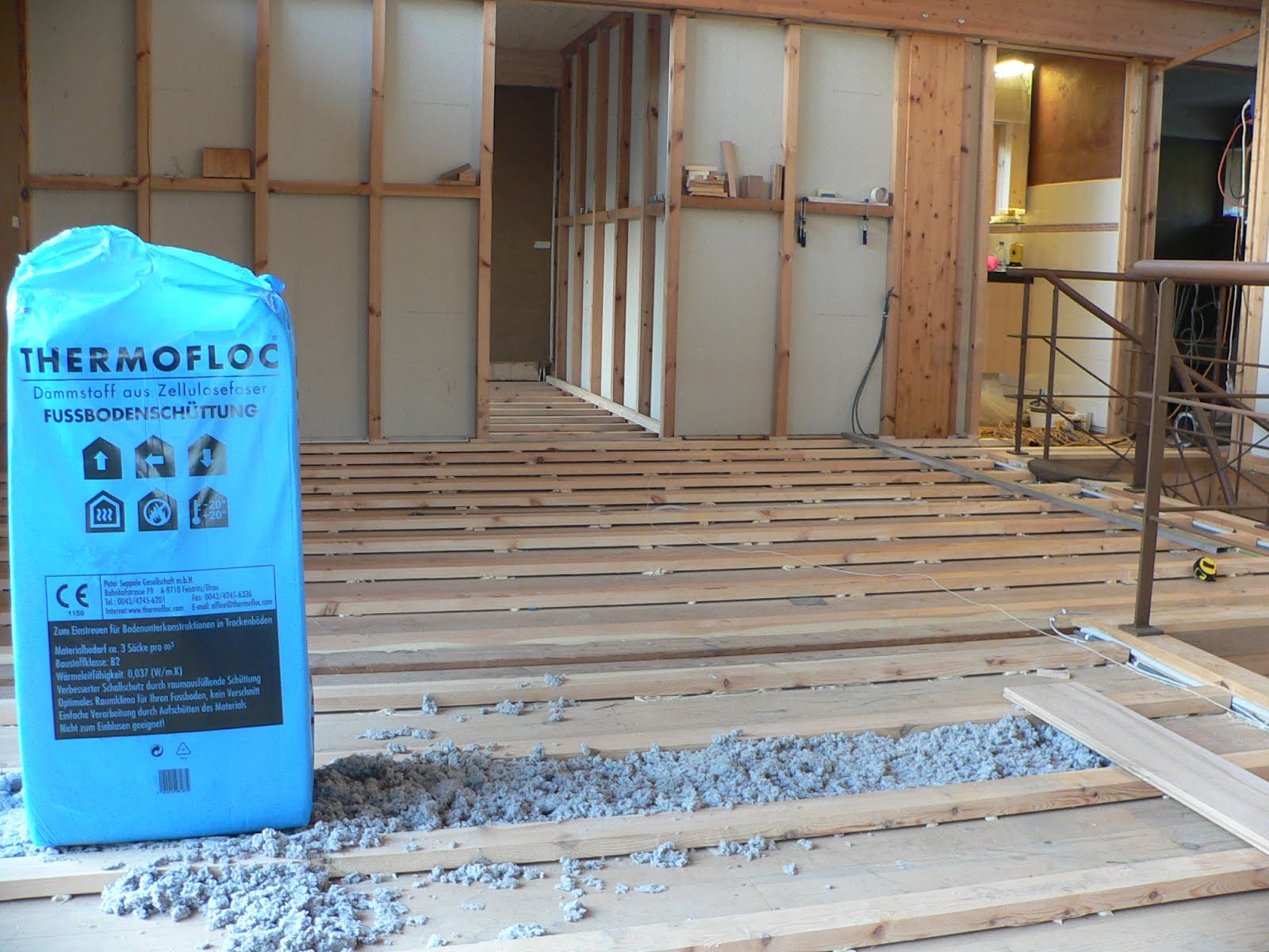

Stefke schreef op donderdag 18 februari 2021 @ 18:14:
Even een vraagje voor onze situatie dan, dat zou dan in principe een plaatfundering zijn met EPS er bovenop en dan een dekvloer.
Wat voor cementdekvloer moet op dat EPS liggen als je een auto binnen wil rijden? 10cm? Moet daar wapening in? (heeft dat uberhaupt zin met een cementdekvloer of zou het dan een betonnen dekvloer moeten zijn?)
Anders zou ik misschien ook moeten overwegen om de plaatfundering OP de EPS te leggen, dan kan die eigenlijk al direct als garagevloer dienen (of met een "minimale" cementdekvloer met garagecoating als afwerking)
Moet ik alleen even kijken hoe ik zorg dat in het "woondeel" de houten vloer op hetzelfde niveau komt maar wel goed gescheiden is van de betonmassa
Zoiets?
Afbeeldingslocatie: https://1.bp.blogspot.com/-PVrUppJnaqw/UGIlYcuTPeI/AAAAAAAAAhg/prp9BotOjGM/s1600/P1020515.JPG
Of gewoon minerale wol tussen de balkjes.

Joris748 schreef op donderdag 18 februari 2021 @ 19:32:
Zoiets?
Zeker, maar het ging me meer om de dekvloer in het schuurdeel. Hoe dik moet dat worden wanneer deze op EPS ligt en er een auto op moet? (2ton)
