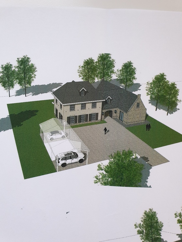

Wie heeft er ervaring met binenmuur poriso, met hier tegen aan isolatie en stucwerk aan de buiten kan tov tradiatoneel (poriso, isolatie spouw, buiten muur)
Afbeeldingslocatie: https://tweakers.net/i/CDmBYKsd_yQMW3SLqh8CV_rRr3I=/full-fit-in/4920x3264/filters:max_bytes(3145728):no_upscale():strip_icc():fill(white):strip_exif()/f/image/cA1gQpXFfLrBJik8ZNPz3XYy.jpg?f=user_large

Je vraagstelling is erg onduidelijk en levert eigenlijk vooral wedervragen op:
  • Waarom zou je je binnenmuren willen isoleren?
  • Goedkoper dan wat?
  • Sneller dan wat?
  • Wat is het verband tussen het plaatje en je tekst?
Bovendien zou je je post eens kunnen checken op leesbaarheid voordat je op "verzenden" drukt...

Aangepast, wij willen dus binenmuur poriso, met hier tegen aan isolatie en stucwerk aan de buiten kan tov tradiatoneel (poriso, isolatie spouw, buiten muur)

Dan krijg je hoogstwaarschijnlijk een koudebrug bij je vloeren, isolatie gewoon aan de buitenkant van je constructie zorgt er voor dat je gehele gebouw in een thermische schil zit.
Waarom zou je het anders willen doen?

Goedkoper, sneller dan: tradtioneel met Poriso, isolatie en buitenmuur

Oke kun je de koudebrug niet ondervangen ?
Wil het anders doen doen als het sneller en goedkoper bouwen is
en het zo is ontworpen
Afbeeldingslocatie: https://tweakers.net/i/ANrzUvvVRDzsZ4RQgpo1D9Q5A4A=/x800/filters:strip_icc():strip_exif()/f/image/HSLhmXNxx9n4qHYqpPmtA0MN.jpg?f=fotoalbum_large

Dit is een veel voorkomend detail en prima uit te voeren, zorg datde plint van de woning (onderste 30 tot 60cm boven de grondslag) een vochtbestendige afwerking heeft en vanaf daar ga je met de opbouw zoals in het door jou geposte plaatje.
De opbouw (isolatie, stuc, spachtelputz) zoals door jou gewenst kost circa 100,- per vierkante meter excl de afwerking van de plint.
De plint zou je kunnen laten metselen met daar achter vanaf de fundering (vorstrand) een harde isolatie en daarna in een donkere kleur schilderen.
Je kan ook kiezen voor HSB wanden, hierover een geventileerde gevelafwerking met een cementgebonden plaat en die laten stucen.

@brutus26 Wij hebben een paar gevels met Strikolith gevelstuc.
Dus porotherm muur, isolatie en daarop gevelstuc.
Wat wil je weten?

Heb je het in eigen beheer gedaan, en waarom, deze keuzeen wat is de isolatiewaarde ?

Mooi ontwerp maar ik zie wel een sterke scheiding tussen de woning en de garage qua bouwstijl. Heeft dit een specifieke reden?

Zo heeft de architekt het geschetst is nog niet def. ontwerp
Woody179 schreef op maandag 15 februari 2021 @ 12:11:
