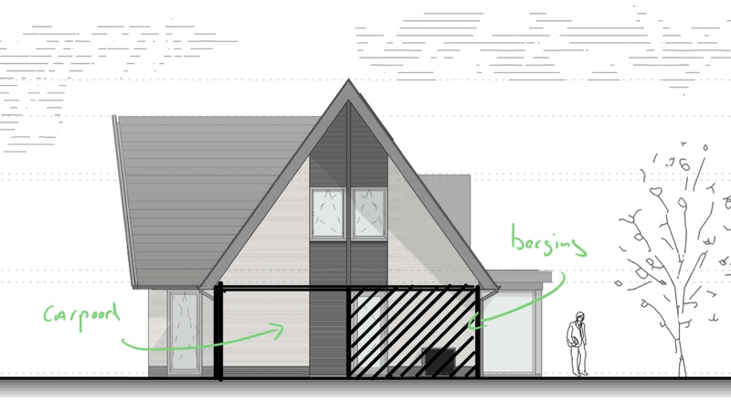

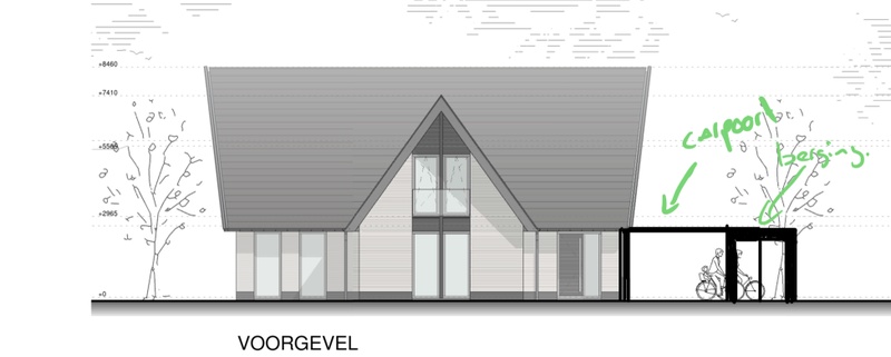

  • BlowFish
  • Laatst online: 21-04 22:32
Leuk topic! Wij gaan ook bouwen en zou graag willen weten wat voor budget realistisch is voor een carport en berging.
Afbeeldingslocatie: https://tweakers.net/i/kpvZiZcmDHAUMVSC9wQPWP00gDY=/800x/filters:strip_icc():strip_exif()/f/image/heniSRlj0Bg2XFfkjEOgkTfz.jpg?f=fotoalbum_large
Afbeeldingslocatie: https://tweakers.net/i/8-OO8dBlUxqCAk-j5MBAV1xGTGQ=/800x/filters:strip_icc():strip_exif()/f/image/CKm9XL8rZgIFQ0YgnPJKjkbU.jpg?f=fotoalbum_large
Voor enkel de carport hebben wij een offerte gekregen van de aannemer van 19k.. Dit vinden we nogal fors. We denken er daarom aan dit achteraf te doen. Aangezien elementen van het huis worden voorzien van zwart cedar hout willen we dit ook terug laten komen in de carpoort / berging (stallen van fietsen en tuin rommel). We hebben al een bijkeuken.
Is het verstandig om dit achteraf te doen en met welk budget moeten we rekening houden? Specifieke zaken waar we op moeten letten? Alvast bedankt _/-\o_

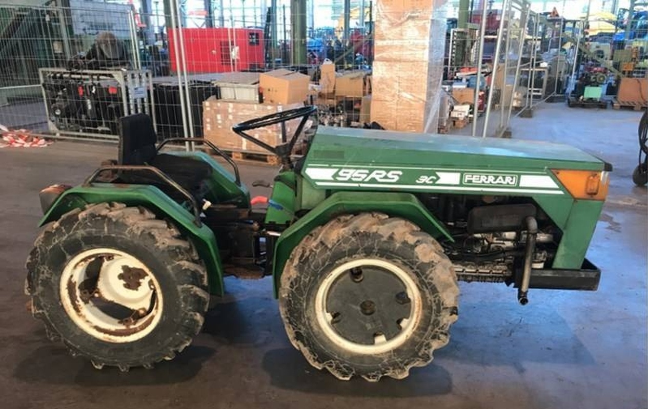

  • nokiaan958GB
jowi_kuro schreef op zaterdag 30 januari 2021 @ 12:48:
Ik ga er vanuit dat de isolerende werking van de deuren in de garage niet anders is dan de deuren in de voorgevel of als bijv. de voordeur... misschien zelfs wel beter omdat de garagedeuren geen glas bevatten. Maar wel een aandachtspuntje om even mee te nemen!
Ik heb die fout bij mijn aanbouw gemaakt: binnen de thermische schil een nauwelijks verwarmde berging (gescheiden met kalkzandsteenmuur) grenzend aan woonruimte. Dat is niet comfortabel want je heb een koude muur in je kamer.
Tenzij je je italiaanse schone in de winter op 18 graden verwarmd :+

Dat is dan weer jammer, ik had gehoopt op een Italiaanse 2 wieler :+

nokiaan958GB schreef op zaterdag 30 januari 2021 @ 22:47:
Er komt sowieso verwarming in. Het wordt geen koude ruimte.

Woody179 schreef op zaterdag 30 januari 2021 @ 16:33:
Mooie wagen! Daarmee is overigens het probleem van de "krappe" woonkamer ook gelijk opgelost. Jij zit straks toch grotendeels in de garage😜.
(Gesproken door een volvoman)
Hij kan altijd de garagewanden deels van glas maken. Lijkt het lekker groot en je hebt uitzicht op je italiaanse apparaat!

No Hands schreef op zondag 31 januari 2021 @ 08:19:
Als het een mooie Ferrari ofzo was geweest had ik dat zeker gedaan :) maar dan had ik ook een heel ander budget gehad, was het een dubbele of driedubble garage geweest en liet ik me hier echt niet zien O-)
  • No Hands
  • Laatst online: 12:45
jowi_kuro schreef op zondag 31 januari 2021 @ 08:45:
Is hier niemand met een Ferrari denk je?

No Hands schreef op zondag 31 januari 2021 @ 09:10:
Vast wel. Maar totaal irrelevant voor wat IK zou doen.

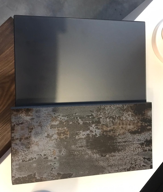

Woody179 schreef op zondag 31 januari 2021 @ 14:07:
Poeh 28,5k voor een keuken da's knap geld, wat krijg je daarvoor als ik vragen mag? Lijkt me namelijk geen IKEA keukentje voor dat geld.
Ik heb een aantal keer gepost in het keuken topic. Dit is het uiteindelijk geworden van Saksen:
Afbeeldingslocatie: https://tweakers.net/i/18bs7yz-znRESXASNEUHCenfo1E=/800x/filters:strip_icc():strip_exif()/f/image/fMPKcMBae9U5kU0mXchW3zQe.jpg?f=fotoalbum_large
Afbeeldingslocatie: https://tweakers.net/i/uIdI1zVGDzpudaDw0JIar4SKXbY=/x800/filters:strip_icc():strip_exif()/f/image/RPPXw0fVaIrhMb1KZWbVI76X.jpg?f=fotoalbum_large
Afbeeldingslocatie: https://tweakers.net/i/tBRmKfnERcXbBR9Aem1X7ov1gr4=/800x/filters:strip_icc():strip_exif()/f/image/hZd2ekGN2BP0v5MSUiRVNdED.jpg?f=fotoalbum_large
+ een Bora X en Quooker.
Zoals gezegd, zeker geen budgetapparatuur/meubels maar ook geen Miele of Siematic!
  • jowi
  • Laatst online: 28-04-2023
Ik ga dat keukentopic ook maar eens goed bestuderen geloof ik. Mooie keuken!

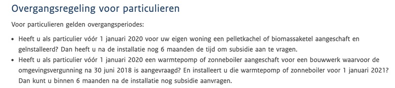

  • xoror
@vandermark zie overgangsregelingen https://www.rvo.nl/subsid...genaren/overgangsregeling
Overgangsregeling voor particulieren
Voor particulieren gelden overgangsperiodes:
Heeft u als particulier vóór 1 januari 2020 voor uw eigen woning een pelletkachel of biomassaketel aangeschaft en geïnstalleerd? Dan heeft u na de installatie nog 6 maanden de tijd om subsidie aan te vragen.
Heeft u als particulier vóór 1 januari 2020 een warmtepomp of zonneboiler aangeschaft voor een bouwwerk waarvoor de omgevingsvergunning na 30 juni 2018 is aangevraagd? En installeert u die warmtepomp of zonneboiler voor 1 januari 2021? Dan kunt u binnen 6 maanden na de installatie nog subsidie aanvragen.
Deze overgangsbepaling - voor de installatie van warmtepompen en zonneboilers die al in 2019 zijn aangeschaft t.b.v. een (nieuwbouw)woning waarvoor de omgevingsvergunning is aangevraagd na 30 juni 2018 - is per 17 juni 2020 verruimd.
Vanwege COVID-19 is het voor particulieren namelijk niet altijd mogelijk om een installatiebedrijf in te huren dat voor 1 juli 2020 de installatie zou kunnen installeren. Om deze reden moet de installatie in geval van deze overgangsbepaling voor 1 januari 2021 geïnstalleerd zijn. Dit was eerst 1 juli 2020.
Ik heb mijn subsidie net ontvangen, en mijn warmte pomp is ergens eind vorig jaar geplaatst (nieuwbouw woning, vergunning eind 2019)
Je moet aantonen dat je verplichting bent aangegaan (voor 1 jan 2020) en installatie voor 1 jan 2021.
In mijn geval had ik het volgende ingediend:
- epc rapport en referentie berekening zonder warmtepomp
- aanneem overeenkomst
- factuur en betaal bewijs
[ Voor 57% gewijzigd door xoror op 31-01-2021 18:17 ]
Mitsubishi Warmtepomp Uitlezen / Besturen | Optimaliseren
  • StevenK
  • Laatst online: 09:54
xoror schreef op zondag 31 januari 2021 @ 18:04:
Ik heb mijn subsidie net ontvangen, en mijn warmte pomp is ergens eind vorig jaar geplaatst.
Je moet aantonen dat je verplichting bent aangegaan en installatie voor 1 jan 2021.
Verplichting aangegaan *voor* 1 januari 2020, geïnstalleerd voor 1 januari 2021:
Afbeeldingslocatie: https://tweakers.net/i/2NDWxizEAP6tNPmPOd06cCQhrFQ=/800x/filters:strip_icc():strip_exif()/f/image/V5kW7XkFIPo8TQEUo5H22Zrj.jpg?f=fotoalbum_large
Achterliggende idee is dat omdat alle nieuwbouw gasloos moet zijn, die gasloosheid niet gesubsidieerd hoeft te worden.
[ Voor 5% gewijzigd door StevenK op 31-01-2021 18:08 ]
Was advocaat maar vindt het juridische nog steeds leuk. Doet tegenwoordig iets in de metaal.
  • battler
  • Laatst online: 30-06-2025
Bedankt, die installatieperiode gaan we net niet halen ;)
Lux.Architectuur | Van Dromen tot Wonen | www.Lux-a.nl
  • xoror
StevenK schreef op zondag 31 januari 2021 @ 18:07:
My bad even duidelijker formuleren, voor 2020 verplichting aangegaan, en installatie voor 1 jan 2021. In mijn geval had ik al medio 2019 koop-aanneemovereenkomst getekend.
[ Voor 6% gewijzigd door xoror op 31-01-2021 18:18 ]
