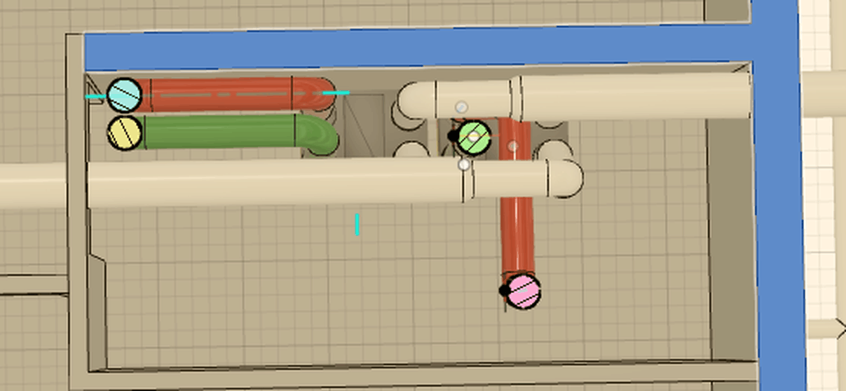

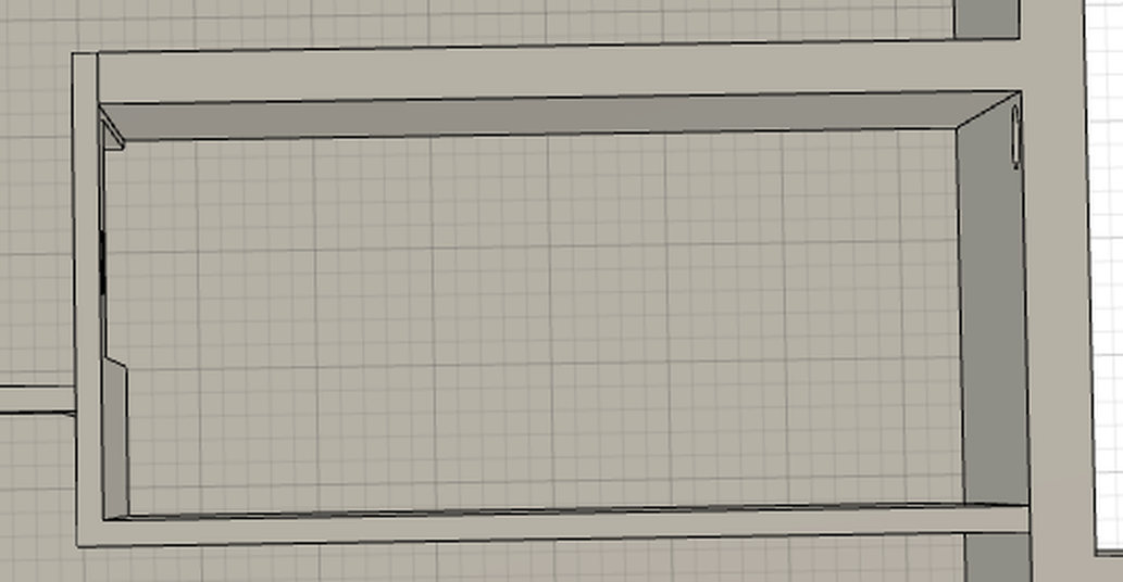

Ik vond dit best een grote technische ruimte:
Afbeeldingslocatie: https://tweakers.net/i/F_vo8ADwFtHVqTUPgcGeFe-_-20=/full-fit-in/4000x4000/filters:no_upscale():fill(white):strip_exif()/f/image/KJermYq25z41T89eCt8kQbgp.png?f=user_large
3,5m x 1,6m
Maar toen ik alleen de WTW erin getekend had, was dat gevoel al een stuk minder:
Afbeeldingslocatie: https://tweakers.net/i/U14B-juRpIIKR5_fivrDAX2UpAo=/full-fit-in/4000x4000/filters:no_upscale():fill(white):strip_exif()/f/image/e7YkrcT3UiWQpYh4tRmTiCLQ.png?f=user_large
Hier komt nog een stukje koeling op de WTW bij, warmtepomp + buffervat, schakelkast, pompput en dan is het best krap.

Ziet er goed uit, hoe heb je het gedaan met de koeling op de wtw ? en met welke conponeten heb je gebruikt

WTW is Zehnder Q600, optie is dat daar zo'n aan de bron gekoppelde koelingdinges bij komt.

StevenK schreef op dinsdag 19 januari 2021 @ 14:52:
In jouw tekening mis ik nog de geluidsdempers op de aansluitingen van de WTW.
Ik had in mijn CAD-model voor de inblaaslucht alleen een vaste demper van 120cm (200mm rond) getekend, maar dat bleek niet voldoende voor onze gevoelige oortjes: Later heb ik nog een flexibele demper toegevoegd.
Als je die dempers in je tekening gaat verwerken wordt het nog een stukje krapper. >:)
Nu is onze WTW (ook een Q600) eindelijk stil genoeg (al zou ik de uitstraling van de kast nog wel wat willen dempen, maar dat is een projectje voor later).

StevenK schreef op dinsdag 19 januari 2021 @ 17:24:
Ik denk dat je het beste ervoor kan zorgen dat de bochten van pijpen flauw zijn en dat die worden uitgevoerd met glad materiaal aan de binnenzijde. Dus geen flexibele buis van metalen ringen met ingesmolten plastic. Door de ribbels wordt de doorvoer gehinderd en er ontstaat ruis (vortex).
Dat haakse bochten funest zijn kun je ook zien in het ontwerp van loopgraven in de eerste wereldoorlog. Het werd al snel ondekt dat abrupte haakse bochten van ongeveer 90 graden nodig waren. Zodoende werd de luchtdruk door granaatinslag getemperd. Als de luchtdruk tempert, wordt de doorvoer ook sterk minder.
Bijkomend voordeel van een zoveel mogelijk ongehinderde luchtdoorvoer is dat er minder druk nodig is en dat zorgt ook weer voor minder geluid. Dus: minder druk = minder geluid & minder energieverbruik.
Wat voor filters wil je in het wtw systeem gaan gebruiken? G4, F7 of F9? Vooral in een vuile omgeving, zoals buren die het gezellig vinden de lucht te vervuilen met hout- en afvalverbrandingsrook, is het belangrijk tevoren rekening te houden met een geschikte filter. Daarop moet de druk worden afgestemd. Een sterke filter kan meer dan 100 Pa weerstand opleveren. ePM1, ePM2.5 en ePM10 zijn maten voor de werking. Dat is de efficientie in procenten voor die klasse van grootte van deeltjes. Voor roetfiltering heb je het meest aan ePM1 >80%.
De architect zou dit al mee moeten nemen in het ontwerp.

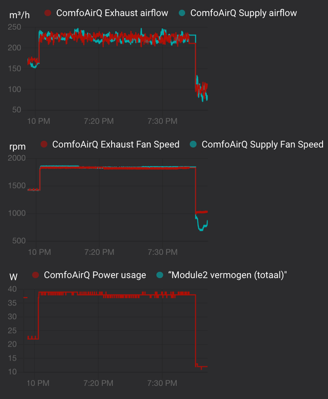

Is dat zo? Op hoeveel m3 / uur ?En bedoel je dan de machine zelf of de geluiden door de kanalen?
Bij mij staat ie standaard bij 'auto' op stand 2 (~ 230 m3/h). Heb boven 3 kamers met een inblaasventiel en beneden zijn er 5, verdeeld over woonkamer en keuken. Geluid van de luchtverplaatsing is storend 's avonds. en bij het slapen zet ik het apparaat op 'afwezig'.
Zer ik 'n op stand1 dan verplaatst de q600 ~ 160m3/h en dan ik dan is de "piep" van de motor te horen. Zowel via de kanalen als via het trapgat, hal en zo de keuken in.
Afhankelijk van hoe het hard het waait buiten en vanuit welke hoek, veranderd de hoogte van de toon ook nog zeer regelmatig. Meerdere keren per minuut.
Aan- en afvoer lopen via flexibele geluidsdempers van (+/-) een meter lang en er zijn nog extra geluidsfilters geplaatst bij een aantal ventielen.

Fabian schreef op dinsdag 19 januari 2021 @ 19:09:
Die fluittonen van de motorregeling heb ik ook en zijn idd zeer irritant. Gelukkig niet te horen door de inblaasventielen, door twee geluidsdempers in serie te plaatsen, maar alleen bij de unit zelf.
Bij ons is stand 1 al 220 m3/hr, en tot op stand 2 (350 m3/hr) is het geheel nu stil uit de inblaasventielen. Maar dan moet je dus wel twee dempers in serie plaatsen.
Als jij 's nachts de unit op "afwezig" zet, hoe hoog wordt je CO2-niveau in je slaapkamer dan wel niet? Bij ons is die 50 m3/hr op de ouderslaapkamer (2 ventielen) wel nodig om het CO2-niveau onder de 1000 te houden. Met de unit op afwezig zou dat maar z'n 20 m3 zijn, veel te weinig voor twee personen.
Edit: als ik je post zo lees heb je maar 1 inblaasventiel op de ouderslaapkamer. Dat is op zich al een probleem, want dan wordt daar de luchtsnelheid te hoog, waardoor dat ventiel als geluidsbron gaat werken.
De stelregel is 1 ventiel per persoon. Dus op een kinderslaapkamer 1 ventiel, op een ouderslaapkamer 2, en op een 2-persoonskantoor (als je dat hebt) ook twee ventielen.

Motoren een beetje kunnen sturen is mooi, maar dit is wel heel variabel
Afbeeldingslocatie: https://tweakers.net/i/ok2_HXwHn2qhFxsI6orDBLQbCcs=/x800/filters:strip_exif()/f/image/HsS5mLuYxhzsFYIbS3Zrzh4o.png?f=fotoalbum_large

Hoe kom jij aan die mooie data? Uit de app bij mijn Comfolan Q kan ik dat niet halen. Of heb je zelf iets geknutseld?
Ik wil het < 18 graden hebben in de slaapkamer en met vloervewarming op alle etages lukt het niet om de slaapkamer voldoende af te koelen, ook al staan de kringen voor de slaapkamer uit. Daarom overdag ramen open, deur dicht, vloerverwarming uit.
Ik gebruik de comfoconnect LAN om statistieken te halen en comfoconnect KNX om middels taster de 'turbo' aan te zetten of een andere setting te wijzigen. Beide worden weer via Home Assistant in een GUI weergegeven. Waarom de KNX naast de LAN: omdat ik heel soms de app gebruik en de LAN module kan maar 1 client bedienen. Soms blijft de app verbonden. Dan heb ik geen statistieken in HA (wat geen ramp is) maar kan ik 'm nog wel bedienen/aansturen.
Kijk, dat is interessant. Hoe doe je dat? En waar komen die statistieken in terecht? Ik zit nu nog met Domoticz, maar overweeg naar HA over te stappen.

Dat is nu net één van de redenen waarom ik leidingen vooraf in een 3D model zet.
Was advocaat maar vindt het juridische nog steeds leuk. Doet tegenwoordig iets in de metaal.
  • Andrehj
StevenK schreef op dinsdag 19 januari 2021 @ 21:12:
Inderdaad. Van tevoren zorgen dat de dikke leidingen ( riool, ventilatie toevoer en ventilatie afvoer) allemaal ingetekend zijn en elkaar nergens kruisen. Dan gaat het allemaal goed.

De Q600 probeert altijd zijn eigen flow in stand te houden (dus zowel aan- als afvoer gelijk te houden). Hij gaat dus tegen de kookplaatafzuiging in werken.
Net even getest: Normaal draait de toevoerfan 1700 rpm en de afvoerfan 1300 rpm.
Zodra ik de kookplaatafzuiging aan zet (en nergens een toevoer creëer), gaat Q600 zijn toevoerfan aftoeren naar 1200 rpm, en de afvoerfan extra hard zetten (1800 rpm), om zo het ingestelde debiet in stand te houden.
Je zult dus echt zelf een toevoermogelijkheid moeten maken.
Bij ons zit onder de deur van woonkamer/keuken naar bijkeuken een extra hoge spleet en voorlopig zet ik de deur van de bijkeuken naar de (niet helemaal luchtdichte) garage open.
Plan is om ooit (als er tijd is) een automatische klep te maken boven het plafond van de bijkeuken, die dan automatisch een luchtweg maakt van garagezolder naar bijkeuken.
Ik heb al een automatische klep in de kruipruimte die de afvoer van de kookplaatafzuiging opent als de afzuiging aan gaat.
