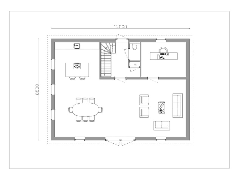

Mijn vriendin en ik zijn aan het oriënteren voor het bouwen van ons huis. Wij willen proberen in de regio van Gorinchem een kavel te kopen rond de 450 m2 en daarop een huis te bouwen. Nadat we de grond zouden hebben gekocht hebben wij nog een budget van €250.000 om ons huis van te bouwen/inrichten, etc. Vanwege dit budget overwegen wij te gaan voor een partij als Eigenwijs Bouw. Ik ben zelf handig en heb gelukkig handige klussers in de familie. Daarnaast vind ik het zelf ook leuk om veel van de bouw zelf te realiseren (vloerverwarming, badkamer, keuken, toilet, elektra aanleggen misschien?)
Omdat we nog in een oriënterende fase zijn wil ik graag jullie mening of dit realistisch is voor ons budget. Wat wij belangrijk vinden:
  • Minimaal 150 m2 woonoppervlak
  • Warmtepomp i.c.m. zonnepanelen (ik rijd een elektrische auto)
  • Rekening houdend met een toekomstige aanbouw + garage
  • Gasloos
  • Onderhoudsvrij (kunstof kozijnen)
  • Ten minste 4 aparte slaapkamers of de mogelijkheid daartoe (d.m.v aanbouw met eerste etage bijv.)
Een partij als Selekthuis is ook aantrekkelijk, maar die heeft een stuk hogere prijs t.o.v. Eigenwijs bouw. Dat komt natuurlijk omdat Selekthuis meer werkzaamheden zal uitvoeren dan Eigenwijs bouw.
PS: Iemand toevallig een soortgelijke ervaring met aandachtspunten en/of tips waar je niet snel aan denkt?

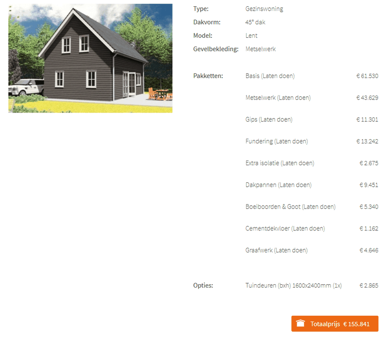

Zoals ik al zei,
reken 60-85k voor het afbouwen, tuin heb ik overigens hierin ook zelf niet meegenomen maar je moet er op termijn wel aan denken.
75k is realistisch als je alles zelf doet, maar rekenen ook wat voor tegenslagen.
dus voor het casco huis heb je maximaal 175k
als ik dan de prijslijst bekijkt: https://publish.folders.e...382ee3d3a&showShare=false
dan kun je zelf even kijken hoe realistisch het is. Let op dit zijn dus buiten maten en standaard huizen, algemeen komt daar nog z'n 15-30k bij.
heb je al een kavel of denk je een kavel voor die prijzen te kunnen krijgen (incl de btw van 21%)

Nog steeds in de orienterende fase...
Zijn er, qua kosten.
Voors- en tegens als we kijken naar 1 laag of 2 lagen?
1 laag
+ minder sterke fundering nodig
- grotere oppervlakte qua fundering
2 lagen
+ Minder oppervlakte van sterkere fundering nodig
- Sterkere fundering

@battler Dank voor een beeld wat de meerprijzen zijn bij Allurebouw, we hebben namelijk dezelfde dag in februari bij hun. Voor de bouw van een hoogbouwwoning.
Afbeeldingslocatie: https://tweakers.net/i/WBnFpvGGau7HwQ1Z3OdJwmVI5_k=/800x/filters:strip_exif()/f/image/hFTgdcCA9Lv0wQs5zLjGWDdq.png?f=fotoalbum_large
Ben zeer benieuwd hoe die dag is en bij sommige dingen/prijzen denk ik inderdaad WTF. We gaan ook een aantal dingen zelf doen, zeker omdat we niet op de schopstoel zitten qua overdracht van oude huis.
Ook het elektrisch schema gaan we in de gaten houden cq vragen.

  • newz
  • Laatst online: 16-10 10:35
De huidige configurator van Eigenwijsbouw is offline, omdat ze met een nieuwe bezig zijn. Echter kwam ik in een ander topic deze afbeelding tegen:
Afbeeldingslocatie: https://tweakers.net/i/Z1h2HE1xf6ZETIjUIX8V6sjM5W0=/800x/filters:strip_exif()/f/image/qhMQNHmjrKF1kuc8KZCd9113.png?f=fotoalbum_large
Ik zit te twijfelen of ik zelf niet wil proberen de woning te gaan metselen. Ik heb geen ervaring met het metselen van een buitenmuur, maar wel van stenen opmetselen voor een fundering van een schuur. Hoe staan jullie er tegenover? Even een rekensommetje gemaakt hoeveel stenen, cement en zand zouden kosten en dan kom ik toch wel rond de 4 á 5k uit. Hier komt nog een voeg en verf bij (gevel moet wit worden). Vanwege het forse verschil vraag ik me af of dit überhaupt wel klopt... :S Al zouden de materiaalkosten rond de 10k liggen dan heb ik nog steeds een forse besparing. Duidelijk is dit wat kort door de bocht, want een steiger huren kost ook wat, etc. Maar dan blijf ik nog steeds wel ver van de 40k vandaan lijkt het.
Marstek Venus E3.0 5.12kWh - CT003
  • battler
  • Laatst online: 30-06-2025
@newz Wat zijn de afmetingen?
Lux.Architectuur | Van Dromen tot Wonen | www.Lux-a.nl
  • newz
Het gaat om deze woning:
Afbeeldingslocatie: https://tweakers.net/i/09IJ_eOlcNhP9iy0SgZgZ5n29aM=/full-fit-in/4920x3264/filters:max_bytes(3145728):no_upscale():strip_icc():fill(white):strip_exif()/f/image/GK9BYziTZWldo9Pqa53QVt49.jpg?f=user_large
Afbeeldingslocatie: https://tweakers.net/i/yuCB4u61YynOW1I9SdLLK9ixjjk=/800x/filters:strip_icc():strip_exif()/f/image/9cEEeH64pcBHU8sIj8EyjuDN.jpg?f=fotoalbum_large
Met als buitenafmetingen 12×8,8x7m
Ik heb al een mailtje gestuurd met de vraag om meer gedetailleerde tekening zodat ik het precies kan uitrekenen.
  • battler
Ik zie verschillende bedragen voorbij komen maar als je uitgaat van 110m2 x 100,- dan is het metselwerk 11K. https://www.metsel-gigant.nl/kosten-metselwerk-per-m2/
  • newz
battler schreef op maandag 18 januari 2021 @ 13:05:
Ja klopt. Ik heb zelf even opgezocht hoeveel stenen ik ongeveer nodig zou hebben (€0,18 per steen), hoeveel zand en cement en dan kwam ik op 5k uit. Vandaar dat ik ook die 10k aanhaalde, omdat ik misschien wat te gunstig had zitten rekenen. Mocht het dus 11k zijn, dan nog steeds een forse besparing.
Ik hoop dat er iemand is die misschien zelf ook over heeft zitten twijfelen bij de bouw van het huis en om bepaalde redenen het juist wél of niet had gedaan
[ Voor 3% gewijzigd door newz op 18-01-2021 13:26 ]
