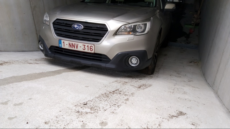

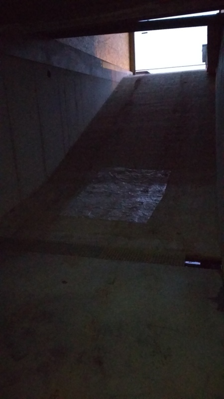

Hoeveel% is die helling? Ga je daar echt dagelijks je auto in en uitrijden?

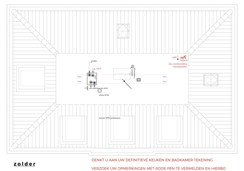

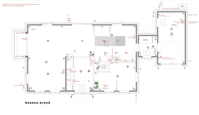

Over anderhalve week hebben we bij onze aannemer (Groothuisbouw) het puntjes op de i-gesprek.
Dan wordt alles nog eens grondig doorgenomen voor de definitieve aannemersovereenkomst.
Daarna staat ook alles definitief vast voor de bouw en kan er niks meer gewijzigd worden.
Voor het gesprek hebben we een installatietekening gekregen waarop staat wat er standaard aan installaties geplaatst wordt (in het zwart) en waarop wij in het rood aangeven wat we zelf willen laten toevoegen.
Ik ben benieuwd of jullie nog suggesties hebben?
Wat zijn we vergeten?
In de tekeningen hebben we onder andere stroompunten bijgetekend voor wandlampen (die op 1600mm). We gaan uit van stroompunten in plaats van schakelpunten omdat we hierop Philips Hue (Liane) lampen gaan plaatsen. Bediening gaat daarom niet via schakelaars, er mag constant stroom op staan.
Aan het plafond zie je ook 230v punten (voor extra rookmelders) en cat6 aansluitingen (voor wifi punten).

@Elja In de tekening staan meterkast en meterkast2. Zijn dat alleen ruimtes waar buizen uit komen of komt er in meterkast2 ook een stroomverdeler? In geval van een stroomverdeler, hoe worden die twee op elkaar aangesloten ?
  • Señor Sjon
  • Laatst online: 16-10 14:53
- Nuldraad mee laten trekken naar schakelaars, of een enkele wcd naast elke schakelaar. Zijn perfect voor wanneer je snel ergens stroom moet hebben en dan heb je gelijk een Nuldraad in de buurt voor als je met ledddimmers werkt (scheelt nagloeien LED).
- voor waar je strijkt een wcd op hoogte, scheelt bukken.
- 3/4e ipv 5/8e buis toepassen
- wcd linksonder 31 handhaven, waarom zou je een hele hoek zonder wcd laten? Liever teveel dan te weinig.
- waar komen kledingkasten? wcd's 70cm uit de hoeken houden zorgt ervoor dat ze altijd buiten een kast zitten.
Meterkast 2 is in eerste instantie vooral een dikke kabel die naar die plek loopt. Het idee is dat vanuit daar extra dingen aangesloten kunnen worden. Zoals 2x een laadpaal voor onze elektrische auto’s, eventueel toekomstige extra zonnepanelen op het dak van de garage (en carport en schuurtje) en mogelijk toekomstige accu’s voor stroomopslag.
Hoe die twee precies op elkaar aangesloten moeten worden weet ik niet; dit was een suggestie van iemand die we gesproken hebben over zonnepanelen plaatsen. Klonk wel handig. :)

Buis bij voordeur tbv UTP kabel (mogelijke) video-intercom.
Ribbel/ mantel buis van meterkast naar zolder, tuinhuis en garage; deze buis kost haast niks: rond 50 mm: 1 euro per meter.

Elja schreef op zondag 3 januari 2021 @ 12:33:
Volgens mij moeten de twee laadpalen gewoon ieder hun eigen beveiliging (zekering) en afhankelijk van het type laadpaal ook nog dc beveiliging. Je kunt beter drie kabels van de meterkast naar de garage laten leggen en alles gewoon zekeren in meterkast1. Onderverdelen in meterkast2 gaat niet tenzij je een veel zwaardere hoofdzekering neemt met bijbehorende jaarlijkse kosten.

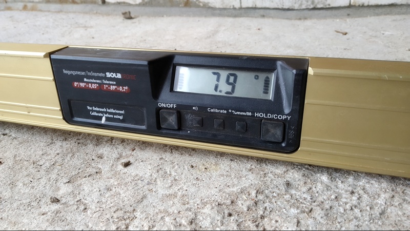

toevallig vandaag gemeten met digitale waterpas van het werk. is wel in graden, bedoeling was 10 en 20°. niet helemaal gelukt.
had ik jouw vraag gezien had ik hem in % kunnen zetten.

Volgens mij komt 20,8° overeen met zo'n 38%. Dat is heel fors want normaalgesproken wordt 20~24% aangehouden bij hellingbanen onder woonhuizen.
Belangrijker zijn daarbij de gekozen aan-/afrijdhoeken, want anders lopen auto's vast onder de bodem (bovenaan) en de onderkant van de bumper (onderaan).

Ik zie twee waarden. Beiden liggen niet tussen de 10 en 20 graden, maar welke waarde is nu je helling?
En ik snap het tolerantiegebied ook niet. En helling van 10 graden is (meer dan) twee keer zo lang als eentje van 20 graden... Je zult je huis toch wel iets nauwkeuriger bouwen dan dat?
Zo'n helling moet je makkelijk op een graad precies kunnen bouwen toch? En er zijn voor dergelijke hellingen inderdaad richtlijnen.
Toen wij nog met het (zeer vroege) ontwerp voor een woning bezig waren heb ik ooit zo'n helling uitgezet in Autocad met daarin ook de aan- en afrijhoeken van onze gezinsauto. Om het toen een beetje lekker te kunnen laten werken had ik al 8 meter helling nodig, en daarmee hoefde ik maar 1.5 meter (halve verdieping) omlaag... Ik denk dat je helling inderdaad wat steil is.

effe opnieuw dan, de helling bestaat uit 3 stukken. eerste stuk is 10° dan komt een stuk van 20° en dan terug een van 10°.
architect kwam met het voorstel om met 2 verschillende hellingshoeken te werken.
met de tan uitgeteld en afgetekend, mijn vader heeft muur gemetst. maar die mens is ook eigenwijs en doet zijn eigen zin. Dus heb die ook paar keer moeten corrigeren. (verlofdagen waren op van de kelder te gieten, dus kon niet altijd meehelpen)
auto kan vlot naar beneden, aanhanger ook. dus plaatje klopt
en ja, beton ligt niet perfect. maar om hier geen ervaring in te hebben, kon het veel slechter. speciale beton of niet, beton loopt nog altijd naar beneden. dus storten en direct poelieren.
normaal was het de bedoeling om dit te laten doen, maar aannemer laat je dan in de steek. iemand anders zoeken was niet zo evident.

  • No Hands
vdbeke schreef op zondag 3 januari 2021 @ 17:02:
Ik vind het behoorlijk schuin, maar ik wilde eigenlijk weten of je daar ook dagelijks je auto inzet. En is de uitrit verwarmd? Of werk je thuis als het vriest?
Knap dat jullie het zelf gedaan hebben!

  • Andrehj
Aha, dat maakt het een stuk duidelijker! En door de drie verschillende hoeken heb je idd geen problemen met het raken van de grond.
[ Voor 11% gewijzigd door Andrehj op 03-01-2021 20:17 ]
  • ybos
  • Laatst online: 16-10 07:44
Elja schreef op zondag 3 januari 2021 @ 10:03:
Belangrijke check: alle dubbele wandcontactdozen hebben 1 "streepje" naar de muur, dat wil zeggen 2 wcd's in 1 inbouwdoos, oftewel, half inbouw. Dat is echt niet meer van deze tijd, en hoort zeker niet in dit type woning. Dus even checken of het misschien verkeerd getekend is, want je wilt echt wel volledig inbouw schakelmateriaal!!!
Woonkamer/keuken: rookmelder in hart van beide centraaldozen? plaatsing nu vreemd en nergens mee in lijn.`(zelfde met rookmelder gang, misschien plaatsing alle rookmelders ff netjes uitlijnen)
Hoofdslaapkamer: waarom de schakelaar aan de verkeerde kant van de deur (draairichting, of laat je de draairichting draaien? )
  • battler
  • Laatst online: 30-06-2025
@ybos Hoe gaat het tegenwoordig dan? Aparte leiding per stopcontact in een wand contactdoos?
Lux.Architectuur | Van Dromen tot Wonen | www.Lux-a.nl
  • ybos
battler schreef op zondag 3 januari 2021 @ 20:40:
Gewoon 1 pijp met 2 inbouwdozen voor een dubbel wcd.
  • battler
ybos schreef op zondag 3 januari 2021 @ 20:41:
Ah ik begrijp dus dat bij groothuisbouw ze worden doorgelust? Dus 2 WCDs op 1 pijp.
  • ybos
battler schreef op zondag 3 januari 2021 @ 20:44:
Nee. Volgens deze tekening 1 pijp, en 1 inbouwdoos.
De dubbele wcd komt dan half uit de muur in plaats dat hij netjes in de muur valt.
half inbouw (1 inbouwdoos): https://www.google.com/se...ndcontactdoos+half+inbouw
volledig inbouw (2 inbouwdozen): https://www.elektramat.nl...1Cbvny0q6VucaAqNsEALw_wcB
  • StevenK
  • Laatst online: 06:42
ybos schreef op zondag 3 januari 2021 @ 20:49:
Ik kan het me haast niet voorstellen, maar aan de andere kant, wel typisch een '100 euro per contactdoos' meerprijs waar je niet omheen kunt halverwege de bouw.
Was advocaat maar vindt het juridische nog steeds leuk. Doet tegenwoordig iets in de metaal.
  • ybos
StevenK schreef op zondag 3 januari 2021 @ 20:55:
Symbolen volgens tekening zijn in ieder geval wel zo.
Vaak gevalletje van: concurrentie doet het ook, dus we moeten wel mee anders zijn we te duur.
  • battler
ybos schreef op zondag 3 januari 2021 @ 20:58:
Dat half inbouw is dus een gevolg van die enkele pijp omdat er dan ruimte is het intern door te bedraden?
Bij ons op de tekening zien de dubbele WCDs er zo uit:
Afbeeldingslocatie: https://tweakers.net/i/KJpbQlB5B3QGY3zyrYuBJVIYLFI=/full-fit-in/4000x4000/filters:no_upscale():fill(white):strip_exif()/f/image/NVu4xwzBRTrQZdT9s0Brmqnk.png?f=user_large
[ Voor 24% gewijzigd door battler op 03-01-2021 21:01 ]
  • StevenK
battler schreef op zondag 3 januari 2021 @ 20:59:
Die enkele pijp maakt niet uit, het gaat erom of er één of twee inbouwdozen zijn. Een dubbele WCD zit altijd op een enkele aansluiting.
  • ybos
Nee, zoals ik al eerder zei:
half inbouw, 1 inbouwdoos, 1 pijp.
volledig inbouw, 2 inbouwdozen, 1 pijp.
voor volledig inbouw zijn 2 inbouwdozen nodig. 2 losse wandcontactdozen, vallen beide in een eigen inbouwdoos (intern doorgelust) en een 2-voudig afdekraam.
half inbouw kan compacter gebouwd worden maar steekt dus wel uit, maar slechts 1 inbouwdoos benodigd.
  • battler
@ybos @StevenK Bedankt, het lijkt er op dat ik nog nooit volledige inbouwdoos heb gezien (of goed op het gelet. Bij mijn huidige woning heb ik ook half inbouw, ik dacht dat het altijd zo ging.

  • Elja
  • Laatst online: 12-07 08:15
iWout schreef op zondag 3 januari 2021 @ 21:40:
@Elja @battler https://www.diwodo.nl/begrip/inbouwdozen/ hier zie je de diverse inbouwdozen en de verschillende naast elkaar. In de nieuwbouw kom ik ook vaak de ovale dozen tegen, dus een enkele ovale doos waar een dubbel inbouw wcd inpast. Betreft dan een dubbel wcd die aan elkaar vast zit, hier kan je dus ook geen meervoudige set van maken.
Bij groothuis zijn volgens mij deze sets te zien in de showroom.
Thanks!
We gaan het nog even extra checken, maar ik ben 95% zeker dat het gewoon de inbouwvariant is.
Dat was me anders volgens mij wel opgevallen bij de modelwoningen en in de showroom.
Photofacts; weblog over fotografie..
  • Elja
ybos schreef op zondag 3 januari 2021 @ 20:28:
We gaan het checken van de inbouwdozen, maar volgens mij is het wel volledig inbouw.
Goed gekeken in de tekening, thanks! :)
Dat stroompunt is dan toevallig wel voor een lamp boven het kookeiland.
De led lamp die daar komt heeft een dun profiel, vandaar dat we daar niet zo’n inbouwpot getekend hebben.
De rookmelder zit daar (bewust) meer richting de woonkamer.
De rookmelder op de gang is beperkt qua locatie vanwege de vide. Nu zit die vlak bij de meterkast, dat lijkt me wel handig.
En we laten inderdaad de draairichting draaien. Dat geeft iets meer privacy als de kinderen komen binnenstormen moeten ze eerst om de deur heen. :)

  • Conrado
  • Laatst online: 11:25
No Hands schreef op zondag 3 januari 2021 @ 18:07:
Ik snap je reactie, maar de praktijk is echt anders. Wij hebben nu 20 jaar een hellingbaan naar de garage en die gebruiken we dagelijks. Vorst heeft er geen invloed op, daarvoor heb je ook geen verwarming of zo nodig.
Sneeuw is iets anders: niet om er uit te rijden, maar vooral om er weer terug te komen. Tegelijkertijd druk je met de banden de sneeuw zo stevig aan dat het snel ijs wordt. Kortom, even met de sneeuwschuif in de weer en niets aan de hand :)
Mijn huis is slimmer dan ik...

  • Ernemmer
Ernemmer
Being fit is free
met 2 lijntjes geeft 2 losse WCD's naast elkaar.
Afbeeldingslocatie: https://tweakers.net/i/icowXfxLYwE6KRKDSqTm72Vnu-g=/full-fit-in/4920x3264/filters:max_bytes(3145728):no_upscale():strip_icc():fill(white):strip_exif()/f/image/LRSXljftsSPWuF2cg1ODbkww.jpg?f=user_large
met 1 lijntje geeft 1 dubbele WCD
Afbeeldingslocatie: https://tweakers.net/i/yIenO2VwAuL-lHOBc6uRlGpqoCE=/full-fit-in/4920x3264/filters:max_bytes(3145728):no_upscale():strip_icc():fill(white):strip_exif()/f/image/pBRd2w3bYBNTYSbdkX928t6k.jpg?f=user_large
Maar vaak wordt dit door elkaar gebruikt en zal de uiteindelijke wens in tekst worden omschreven.
Beiden WCD's zijn inbouw, de onderste heeft alleen een langwerpige doos.
Afbeeldingslocatie: https://tweakers.net/i/c0yQu7BmVy3eOuulbb3dvqBgE7I=/full-fit-in/4920x3264/filters:max_bytes(3145728):no_upscale():strip_icc():fill(white):strip_exif()/f/image/p7vzeHbHMcD47VNJ9034blqP.jpg?f=user_large
Being fit is freedom
  • battler
@Ernemmer Ik had die dubbele horizontale WCD nog nooit gezien, vandaar dat het even duurde voordat het klikte. Weer wat geleerd. :)
  • Ernemmer
Ernemmer
Being fit is free
battler schreef op maandag 4 januari 2021 @ 14:36:
Alles kan, maar ik zou het er wel expliciet bij zetten of het horizontaal of verticaal is.

@Elja
- Een paar stopcontacten in de meterkast voor bijvoorbeeld router (meestal komt hier internet en telefoon binnen), noodzaklamp of kruimeldief kan handig zijn.
- Bij de opstelsplaats warmtepomp staat geen stopcontact, alleen bij de muur rechts daarvan. Wordt dat stopcontact gebruikt voor de warmtepomp of moet er ook nog een stopcontact bij de opstelplaats warmtepomp komen?
- Slechts 1 plafondlamp voor heel de badkamer eerste verdieping? Dat lijkt weinig gezien de grote van de badkamer

  • Elja
Sturgeon22 schreef op dinsdag 5 januari 2021 @ 09:21:
@Elja
Dank voor je suggesties!
In de meterkast wil ik inderdaad ook een lading stopcontacten.
Hebben we volgens mij wel genoteerd voor de bespreking, want er intekenen is wat lastig.
Wel een heel goed punt!
Ook een goed punt van de warmtepomp.
Ik ben er vanuit gegaan dat ze daar sowieso een stroompunt voor regelen.
Dat stopcontact is als extra bedoeld, maar ik ga het ook checken.
Ik twijfelde ook al of 1 lamp voldoende zou zijn. Daarom hebben we aan de wand ook nog een plek voor een wandlamp ingetekend. Daarnaast zit er ook licht bij de badkamerspiegel. Zou meer licht nodig zijn, denk je?

  • vdbeke
  • Laatst online: 16-10 03:28
oeps, vergeten op te antwoorden, excuses. maar het antwoord is ja op dagelijks gebruik, maar is niet verwarmd.
niet de meest duidelijke foto, maar als je een beetje goed kijkt zie de 3 hellingen:
Afbeeldingslocatie: https://tweakers.net/i/5NdCgyE8jvkfU0jmdB3akmxElTM=/x800/filters:strip_icc():strip_exif()/f/image/zfl2bIEIA1XiaNkHqCzmDnMo.jpg?f=fotoalbum_large
en met de auto lukt het prima
Afbeeldingslocatie: https://tweakers.net/i/emy2jsGmMhZuovj1_AbxdzIBuRA=/800x/filters:strip_icc():strip_exif()/f/image/L3EwzJhxVkmc9S4FUyWf14RA.jpg?f=fotoalbum_large
Conrado schreef op maandag 4 januari 2021 @ 11:06:
dank voor jouw antwoord, zoals je op mijn foto's ook kan zien, is de inrit bij mij overdekt en ligt dus niet buiten, dus geen last van regen en sneeuw. de reden voor de inrit te overdekken is bij mij dan uit overweging om mijn kelder niet te laten vollopen als er weer eens een stortbui uit komt gevallen en de pomp moest het maar eens niet doen om de goot in de kelder leeg te pompen. (iets met murphy)
en laten we eerlijk zijn, hoeveel keer sneeuwt het nog? moeten al blij zijn als de temperatuur nog eens onder 0 duikt.
ze komen vrijdag de sectionaal poort plaatsen, zodoende ik mijn kelder kan afsluiten.

  • Conrado
@vdbeke Dank voor de foto, leuk om te zien dat dit zo gaat. In het nieuwe huis gaan we weer voor een hellingbaan, goed om te weten dat dit zo kan.
Dat overkappen van de hellingbaan heeft nog een voordeel: je beton blijft als nieuw. Mijn baan wordt in het voorjaar gerenoveerd want dat is hard nodig. Regen spoelde de toplaag weg....

  • badboyqxy
  • Laatst online: 23-08 01:33
Ik heb zelf nooit een hellingsbaan gehad, maar we hebben wel keer op werk gehad, dat het smiddags ging sneeuwen en dat alle auto's in de garage die geen winterbanden hadden, niet meer de garage uit konden. Toen moest eerst de hele helling eerst schoongemaakt worden. Helling was wel redelijk stijl.

badboyqxy schreef op woensdag 6 januari 2021 @ 10:20:
Voor dat probleem adviseer ik altijd een vloerverwarming in een hellingbaan die hem ijsvrij houdt. Particulier wordt het bijna nooit gedaan, maar bij bedrijven en appartementencomplexen bijna altijd.

  • Conrado
Logisch, bij appartementen en bedrijven is er niemand die dat doet. Thuis is dat anders :)
Geen idee hoe snel die verwarming werkt. Als je preventief de hellingbaan moet verwarmen kan dat een aardige energiepost worden.
Wandlampen op 1600mm lijkt mij erg laag, hier zitten ze op 1800mm en dan hebben wij boven/beneden stralers.

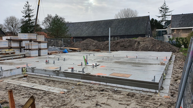

Wij zijn inmiddels een maandje onderweg, tijd voor een fotoverslag van de voortgang!
Ons grasveld:
Afbeeldingslocatie: https://tweakers.net/i/p_59Bx35D7aoXx42Yj6Zz4EssZQ=/800x/filters:strip_icc():strip_exif()/f/image/5K2KEvfStKpgIzSUIOmENbLL.jpg?f=fotoalbum_large
Afbeeldingslocatie: https://tweakers.net/i/uBoau_q6dTaP9OXu8rcSOhIqjY0=/800x/filters:strip_icc():strip_exif()/f/image/smNcc0XtOtGZ4pR77MGkWP2P.jpg?f=fotoalbum_large
Eerste heipaal:
Afbeeldingslocatie: https://tweakers.net/i/lJJAH1Z41aZ0oiJBNqgL2_bOvzM=/x800/filters:strip_icc():strip_exif()/f/image/zFNf5mH33G0TUCaShKNUHZkJ.jpg?f=fotoalbum_large
Afbeeldingslocatie: https://tweakers.net/i/uuo7qmbMtIEQHqiIYV6lUKKCVHs=/800x/filters:strip_icc():strip_exif()/f/image/dIH1tS8sHGCZWpXHl3Q75DWr.jpg?f=fotoalbum_large
Afbeeldingslocatie: https://tweakers.net/i/jV7BjbnvSzdao8CfALUaqqqLDCE=/800x/filters:strip_icc():strip_exif()/f/image/ePa087NDNzytYoQBQZ7eq5mQ.jpg?f=fotoalbum_large
En vandaag gingen de eerste muren omhoog:
Afbeeldingslocatie: https://tweakers.net/i/RmhTLbSKSeqG7FsQ62f1KCo3ue8=/800x/filters:strip_icc():strip_exif()/f/image/zIxesShbVHGrVKHWePGOMaGG.jpg?f=fotoalbum_large
Over anderhalve week komt de verdiepingsvloer erop!

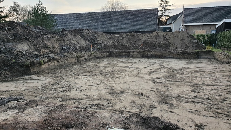

In het contract:
Het uitzetten, ontgraven van de bouwplaats tot 95 cm –peil, incl. schoon zand om de bouw, 10
cm schoon zand in de put en het later weer aanvullen. Er is gerekend op een gesloten
grondbalans. Na het gereedkomen van de woning wordt de eventueel nog beschikbare grond
geëgaliseerd.
Ik heb de afvoer van grond over het hoofd gezien als kostenpost, blijkbaar loopt dat flink in de papieren.
Woning heeft een grond oppervlakte van ongeveer 110m2. Dus dat is grofweg ruim 100m3 aan grond.
Voor de stortkosten alleen al heb ik een offerte van 35,- per m3. Vervoer zal ook niet goedkoop zijn maar ik denk dat het in totaal minimaal 5000,- gaat kosten.

Ernemmer schreef op maandag 4 januari 2021 @ 13:24:
Het aanzicht van je 2e plaatje is gelijk aan een half-opbouw dubbel RA wcd op enkele (ronde) doos.
Die langwerpige doos; leuk voor gietbouw. Ga je niet gieten... dan moet je alsnog twee gaten boren. Doe het dan gewoon goed en doe twee normale dozen :P
De variant van halfopbouw kun je trouwens ook horizontaal krijgen; gewoon het element 90 graden gedraaid vastschroeven... ipv dat je dan een haakse stekker hebt met 180 graden knik in het snoer krijg je dan twee haakse stekkers met een 90 graden knik O-)

Verwijderd schreef op zaterdag 9 januari 2021 @ 07:35:
Halfopbouw heb je inderdaad als je een klein doosje gebruikt, als je een langwerpig doosje hebt is die volledig inbouw.
Als je 2 gaten maakt heb je 2 wcd's nodig, de optie met 1 doos is goedkoper. Ik heb beiden in mijn huis.
[ Voor 6% gewijzigd door Ernemmer op 09-01-2021 10:02 ]
Ernemmer schreef op zaterdag 9 januari 2021 @ 10:00:
Tenzij je ze instort moet je alsnog twee gaten maken. Er is namelijk niks om zo'n raar ovaal gat in één keer te maken.

battler schreef op zaterdag 9 januari 2021 @ 07:10:
In het contract:
geëgaliseerd.
Dat hadden wij ook! Gelukkig zit hier een boer in de buurt die het heeft afgevoerd, hij kon het op zijn land gebruiken. 150m3 voor € 1.500.
In het contract:
geëgaliseerd.
Hier hetzelfde verhaal, 100m3 vast is overigens 120/130m3 los gestort. Met een schoongrond verklaring zou je prijs aardig kunnen kloppen, heb je die verklaring niet dan is het genoemde bedrag wellicht al te weinig. Uiteraard afhankelijk hoe ver je de grond moet wegbrengen. Ik heb iemand kunnen vinden die er erg blij mee was. De kosten zullen dus waarschijnlijk alleen voor het vervoer zijn.
