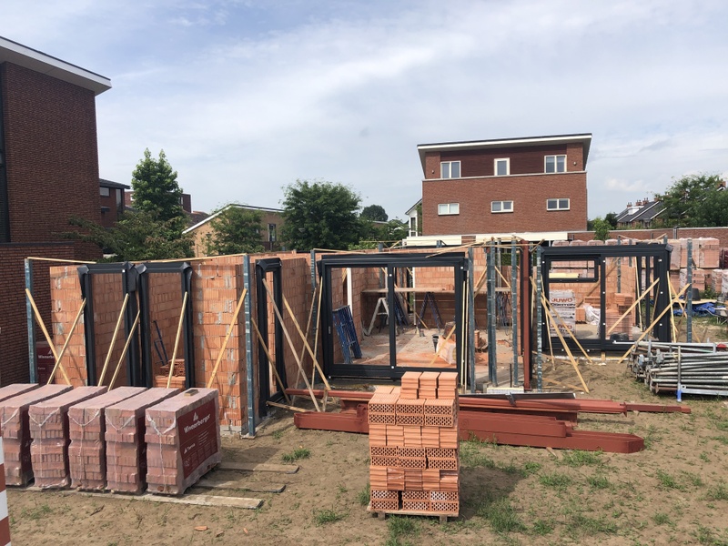

Update van de voortgang van onze zelfbouw.
Geen fancy drone beelden, maar met de voeten in de modder ;)
Mooi om te zien hoe na weken van relatief traag grondwerk de woning in 2 weken tijd ineens de lucht in gaat.
Deze week wordt het BG metselwerk afgemaakt, donderdag de 1e verdiepingsvloer erop.
Verwacht net voor de bouwvak dus nog een factuur :P maargoed, zolang ze snelheid maken vind ik het prima.
Afbeeldingslocatie: https://tweakers.net/i/_FK_T3jgcuM1K3AKZmidBk0MY1U=/800x/filters:strip_icc():strip_exif()/f/image/k9W3zdSWxI2GJLFVTT3zn4v2.jpg?f=fotoalbum_large
Afbeeldingslocatie: https://tweakers.net/i/WpCU-82ioPHTRHsAMKdOhg5ITxI=/800x/filters:strip_icc():strip_exif()/f/image/sjMdO2KLNAwPx5bwEGlO6joV.jpg?f=fotoalbum_large
Afbeeldingslocatie: https://tweakers.net/i/hx_7LnnUv0VDfZuxvsqw_HAV818=/800x/filters:strip_icc():strip_exif()/f/image/B5Qf2u7yIznbRIbXYLdnYqNZ.jpg?f=fotoalbum_large

Mooi werk, vraag even aan de metselaars of ze de bovenkanten van die porotherm stenen willen afdekken als ze naar huis gaan. Mocht het gaan regenen en het vocht loopt in de steen dan duurt het verdomd lang voor alles weer droog is.
De metselaars die bij ons de porotherm hebben verlijmd dekte iedere avond voordat ze naar huis gingen met een dikke bouwfolie op maat van de stenen de boel af.

Grappig om te zien hoe je een huis kan bouwen op verschillende manieren.
Wij plaatsen de kozijnen pas als het binnenwerkmetselwerk klaar is.
Dat werkt zoveel makkelijker.
Op de plek waar een kozijn komt zetten we een metselprofiel neer en geven aan wat de hoogte van de borstwering is .

MLLL schreef op maandag 20 juli 2020 @ 17:46:
Daar is al eens eerder over gesproken.
Dat verschilt per aannemer.
Je weet als opdrachtgever nu in ieder geval exact waar de ramen en deuren komen zodat je nog op tijd kan ingrijpen.

buiter schreef op maandag 20 juli 2020 @ 19:54:
Mag toch aannemen dat dat op tekening staat.
Kozijnen die gesteld staan voor het metselen en daarna nog even veranderd wordt ,wordt een aannemer ook niet blij van.
Zeker kleine kozijntjes zoals een wc-raampje zijn een crime om te stellen, een schuifpui van 3 meter staat sneller. _/-\o_

MLLL schreef op maandag 20 juli 2020 @ 20:01:
Er staat wel heel veel meer op de tekening maar het gaat toch regelmatig fout.
Waaronder: verouderde tekening, ter plaatse afgesproken wijziging etc.
Zelf kijk ik er ook een beetje raar tegenaan maar schijnbaar werkt dit het beste voor sommige aannemers.

buiter schreef op maandag 20 juli 2020 @ 21:07:
Weten wij alles van, nadat de eerste uitvoerder zijn pols brak tijdens de bouw en dus een paar weken was uitgeschakeld nam een andere uitvoerder het over. alleen deze handige Harry keek niet verder in zijn map. en pakte de oude tekening. (met een mega dik kruis erop) Die tekening ging in zijn plastic regenhoes en daarmee ging hij aan de gang. Alle binnenmuren op de BG staan 10 cm te veel naar rechts en 2 buitenmuren staan niet volgens tekening (dus buitenmuur links 10 cm naar links en buitenmuur rechts staat 10 cm te ver naar rechts)
Aannemer heeft dit niet gemeld, uiteindelijk kwam de elektricien er achter want die kwam met zijn aanlegplan niet uit.
Aannemer meldde zich pas bij een afrekening, want die 20 cm lijkt niks maar kom je overal weer tegen. Daar hebben we zijn probleem van gemaakt.

  • Piper
  • Laatst online: 23-11 14:45
Piper
No guts, no glory
Steigers weg, dat knapt op. Vandaag de gevlinderde betonvloer erin gegaan, die kan mooi drogen tijdens de bouwvak. Verder schiet het aardig op. Nou nog stroom van de nutspartijen.... 8)7
Afbeeldingslocatie: https://tweakers.net/i/mZWFAdxvP8UhebOFC06U100f6aA=/232x232/filters:strip_icc():strip_exif()/f/image/MOm2lBb9SXjUFElVbYQIvO9c.jpg?f=fotoalbum_tileAfbeeldingslocatie: https://tweakers.net/i/j9wF3XXKa7OdAL1NS8zqmHyiUqA=/232x232/filters:strip_icc():strip_exif()/f/image/KVSStlYkPmYL3Pf5xeAaCB6V.jpg?f=fotoalbum_tileAfbeeldingslocatie: https://tweakers.net/i/D4JSeVBeih-0h-_CCH952FA18FM=/232x232/filters:strip_icc():strip_exif()/f/image/Oww0XPYa0TK6UvfvQ6KsnYpm.jpg?f=fotoalbum_tile
Afbeeldingslocatie: https://tweakers.net/i/cxTTxNqUHsVYQGmBKbbfGJ5PomE=/232x232/filters:strip_icc():strip_exif()/f/image/mkoR5KMDgdYPIe6BzxUwwOr9.jpg?f=fotoalbum_tile

Piper schreef op woensdag 22 juli 2020 @ 20:04:
Bekende omgeving en dat ziet er goed uit! Welke aannemer heeft dit mogen doen? En hoe beviel dat?
Product manager overdag | Maker ook overdag | Slaper in de nacht
  • StevenK
  • Laatst online: 23:00
Gaaf. Heb je toevallig details van die gevelbekleding?
Was advocaat maar vindt het juridische nog steeds leuk. Doet tegenwoordig iets in de metaal.
  • Deleon78

  • StevenK
Deleon78 schreef op woensdag 22 juli 2020 @ 23:34:
Welke details zoek je? Het zijn houten latjes in 2 maten :)
Hoe ze bevestigd zijn, hoe de aansluiting bij de goot is gemaakt, hoe de goot is verwerkt, waar je de HWA hebt.. Allemaal vragen waar ik nu mee bezig ben samen met architect en tekenaar.
  • bbbrumbrum
Hebben ze aan de zijkant geen zwart achterhout gebruikt?
Het repeterende patroon is niet mijn smaak, maar ze hebben het er verder wel heel strak opzitten, verdekte dagkanten zien er bvb ook goed uit!
