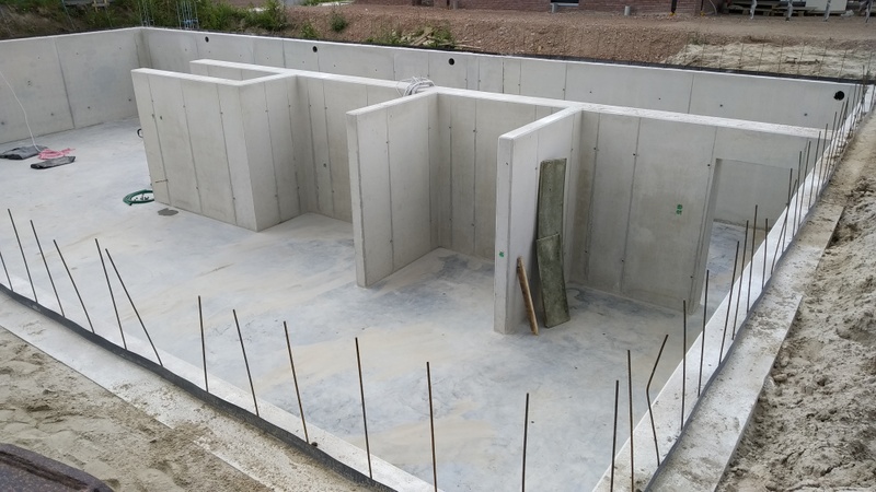

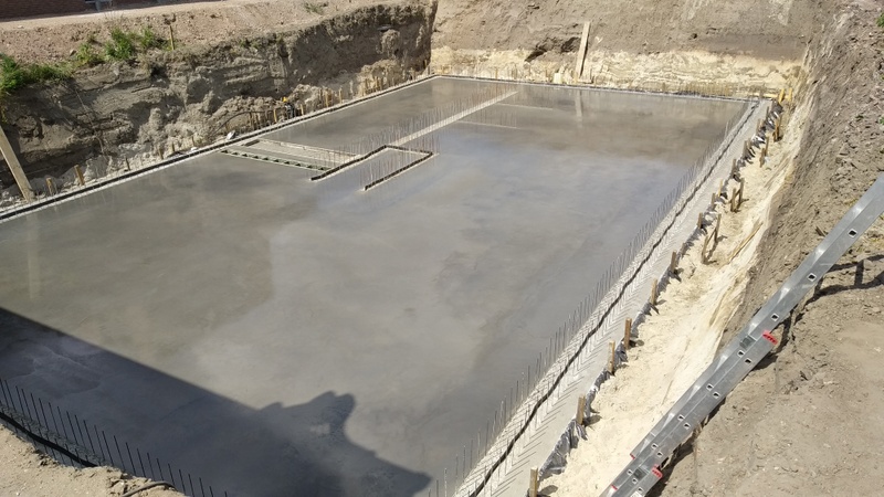

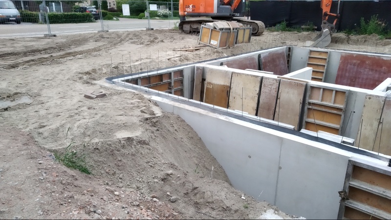

nog eens een update van mijn kant
de afgelopen maand druk bezig geweest met de kelder voor mijn huis.
gepolierde beton
Afbeeldingslocatie: https://tweakers.net/i/v9QauLNyduyFpC2Tom9QnG5sgtc=/800x/filters:strip_icc():strip_exif()/f/image/eqnhHkJJxUjjFXdeU7VgXw2m.jpg?f=fotoalbum_large
kelder is in 2 delen gegoten
Afbeeldingslocatie: https://tweakers.net/i/bfwlvKUQbCRFyYzlNeAn4c1C1xg=/800x/filters:strip_icc():strip_exif()/f/image/fdNeeeT4zejeVLgH6qd47R6G.jpg?f=fotoalbum_large
vooraan voorzichtig aangevuld, zodoende camion dichterbij kon staan anders kon die niet achteraan komen. (kelder 20m diep)
Afbeeldingslocatie: https://tweakers.net/i/lHwNHV5ROxooDgYOl-k_wrGgaAY=/800x/filters:strip_icc():strip_exif()/f/image/pVfFKrXiPOuDv7XaNK25zl7F.jpg?f=fotoalbum_large
dan tweede deel gegoten
rechterkant komt een inrit om met de auto in de kelder te kunnen rijden
Afbeeldingslocatie: https://tweakers.net/i/0dE56qhYmfTpkV4BYOIvmN1sDhk=/800x/filters:strip_icc():strip_exif()/f/image/PD1rolfRmz1MDCjkAxEBVZVh.jpg?f=fotoalbum_large
Afbeeldingslocatie: https://tweakers.net/i/af8cjm3DjYDWViXSdQnzlzUrOhY=/800x/filters:strip_icc():strip_exif()/f/image/KWvdmQl0QcDSUCb7D6YaVyl7.jpg?f=fotoalbum_large
elektriciteit is mee in de muren gegoten (stopcontacten, internet, schakelaars), zodoende met standaard schakelmateriaal afgewerkt kan worden. en geen opbouwmateriaal.
zal iets van 500m leidingen inzitten.

vdbeke schreef op zondag 21 juni 2020 @ 18:45:
gepolierde beton
Wauw, wat een bak ruimte.
Even puur nieuwsgierigheid: ik zie overal gestorte wanden, waar moet die inrit dan komen :?
  • vdbeke
  • Laatst online: 16-10 03:28
aan de rechterkant tussen de muren, de helling moet nog gemetst worden met betonblokken.
op die muur komen dan welfsels waar een druklaag op gestort word.
[ Voor 34% gewijzigd door vdbeke op 21-06-2020 20:42 ]
*Knip*
Poeh hé dat is nog eens echt een kelder. Is groter dan gemiddeld appartementje :D
  • vdbeke
bruto 230m² en 263cm hoog

vdbeke schreef op zondag 21 juni 2020 @ 20:34:
De helling komt dus in de kelder :?
Meestal zie je dat de hellingbaan buiten de kelder is, maar omdat de muur rondom geheel gestort is snap ik niet zo goed hoe je met een auto de kelder in komt :?

ybos schreef op maandag 22 juni 2020 @ 16:03:
Inritlift :) de auto zakt zo de kelder in.

Kwakkel schreef op maandag 22 juni 2020 @ 14:51:
Betekent dat eveneens verdieping(en) van 230? Want dat wordt dan wel gigantisch :)
Toffe blog, maar wat ik (bij diagonaal lezen) wel mis, is met wie je samenwerkt? :)
nee, het betreft een bungalow, gelijksvloerse woning. zoals sommige al opgemerkt hebben komt de inrit in de woning. dus denk dat ik iets van 140m² bewoonbare oppervlakte heb.
Ik ben een Belg en bouw in België met zo weinig mogelijk aannemers, dus het is vooral me, myself and I :)
reden? er wordt te veel druk op gelegd en moet allemaal snel snel snel en de kwaliteit lijd eronder.
Alsik het niet goed gedaan heb, dan weet ik tenminste dat ik er niet teveel voor betaald heb.
ik heb 2 buren en zijn door aannemers gezet en dan krap ik me toch eens serieus achter de oren. moeten architect en werfopvolging toch serieus blind zijn om dat allemaal goed te vinden.
uitstekende wapening, beton die niet getrild is.
dus er komen nagenoeg geen aannemers aan te pas.
Members only:
klopt, hierdoor verlies ik ruimte zowel boven als in de kelder (wordt de zolderruimte bij gebrek aan een)
maar met de extreme weersinvloeden die we hebben tegenwoordig wil ik zo voorkomen dat mijn kelder onderloopt bij zeer hevige buien. iets met murphy en pompen die dan net niet werken.
zoals gezegd moeten er nog muren gemetst worden waar welfsels op gelegd worden met druklaag die de inrit zal vormen.
Ernemmer schreef op maandag 22 juni 2020 @ 16:13:
is overwogen, maar leek me niet praktisch icm remork of kleinere voertuigen, maar had wel gekund.

nee kelder is garage, mechanische werkplaats en dient als zolder. en voor mijn batterijen
autolift is duur en ja als die het niet doet dan sta je er ook mooi te kijken.
ik ben maar alleen , dus geen vrouw en/ of kinderen. dus 140m² mancave voldoet wel. en mocht het zo zijn, kan er nog een verdiep op gezet worden van maximaal 138m² bruto.

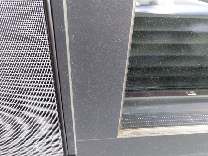

Het is maar net ook hoè je bijv. opbouwrolluik monteert en welke kleur. Wij hebben ze op het kozijn geplaatst. Ik vind ze bij ons niet storend: (de voordeur krijgt ook nog die grijze kleur van de opbouw rolluiken)
Afbeeldingslocatie: https://tweakers.net/i/jhGnUpXgTJOoadOGx2wbZHf5_5U=/800x/filters:strip_icc():strip_exif()/f/image/KQ17K4agcfrjIxoCl2KySEeD.jpg?f=fotoalbum_large

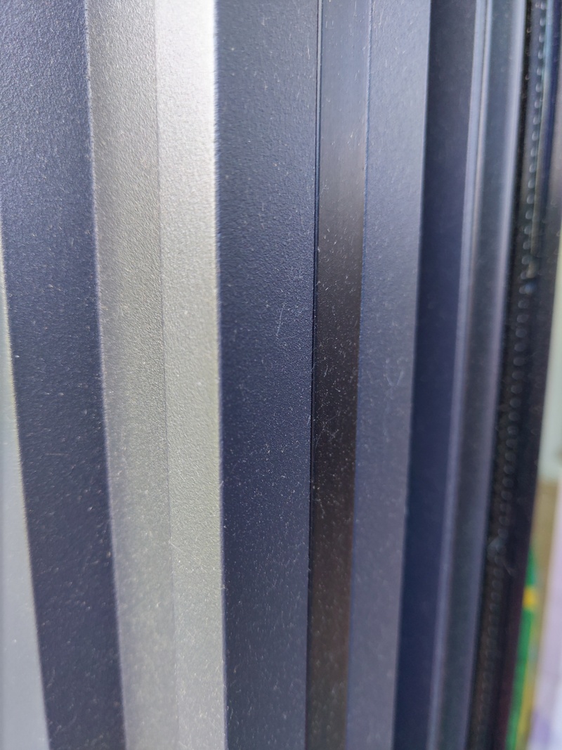

Even vraagje. Stel je heb alu kozijnen in zijde glans uitvoering, maar je wil deze toch mat hebben. Is daar nog wat aan te doen ? Uitgaande dat je ze al geleverd heb gekregen.

  • xoror
Nee maar wel geproduceerd :(

  • twain4me
  • Laatst online: 22:14
twain4me
Gewoon door de lakstraat, kost uiteraard wel geld.

  • xoror
twain4me schreef op donderdag 25 juni 2020 @ 16:23:
Gewoon opnieuw door de lakstraat, kost uiteraard wel geld.
Maar als het al gemonteerd is het glas, krijg je toch nooit meer goed? Het is trouwens gepoedercoat.

  • twain4me
twain4me
xoror schreef op donderdag 25 juni 2020 @ 16:26:
Dat glas zit gewoon met glaslatten neem ik aan en die kunnen los. ja het is een werkje en het gaat geld kosten maar het kan, vraag het gewoon aan de kozijnen boer, zoiets gaat verreweg het makkelijkste met zijn medewerking,ook qua garantie, en die vraag hebben ze echt wel vaker gehad.
Verbleekte alu puien worden zelfs in het werk overgeschilderd/gespoten met glas en rubbers alles erin, gaat prima hoor, je hebt gewoon een goede schilder/spuiter nodig.
  • NDF82
  • Laatst online: 14-10 22:07
NDF82
Doomed Space Marine
Weet je zeker dat je mat wilt? Wij hebben dat nu, mat/structuur lak (poeder coated), want dat zou sterker zijn (minder kras gevoelig). In mijn beleving wordt het echter wel erg snel vuil. Ik kan me voorstellen dat een gladde zijdeglans afwerking minder snel vuil wordt.

  • NDF82
NDF82
Doomed Space Marine
xoror schreef op zondag 28 juni 2020 @ 12:15:
Heb je voorbeeld hoe het eruit ziet?
Afbeeldingslocatie: https://tweakers.net/i/J28gATPCV4KXHoqJn-1ubeL8QoY=/800x/filters:strip_icc():strip_exif()/f/image/UWKh61VIzBnz6ZDp7IqcOKi6.jpg?f=fotoalbum_large
Pentium 233MHz MMX + Diamond Monster 3D 3DFX Voodoo II

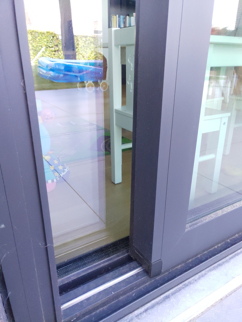

  • Daniel
  • Registratie: Juli 1999
  • Laatst online: 15-10 18:42
Daniel
Kapitein NCC-1701
Inmiddels heeft de bouwer aangeboden een extra infiltratievoorziening in m’n tuin te leggen, op hun kosten (voor wie niet het hele topic leest: door een opeenstapeling van gebrekkige communicatie heb ik een regenpijp die niet is aangesloten 8)7) Dat is wel netjes want het is maar ten dele hun fout.
Op uitsluitsel voor het conform spec maken van de schuifpui wacht ik nog.
[ Voor 7% gewijzigd door Daniel op 28-06-2020 15:23 ]

@NDF82 Dat lijkt eerder op wat bijzonder stof? Het glas is natuurlijk super glad maar daar blijft (bijna) net zoveel op zitten als op het aluminium.
Wij 'krijgen' Tiger 29/71289 (RAL 7016 met structuur) en dat is behoorlijk mat maar met een veel kleinere structuur dan wat er op jullie kozijn lijkt te zitten.
  • xoror
@NDF82 hoe lang is dat niet schoongemaakt?
Zijn er mensen met alu kozijnen in zijdeglans (antraciet/zwart)?
Mitsubishi Warmtepomp Uitlezen / Besturen | Optimaliseren

  • NDF82
NDF82
Doomed Space Marine
@bartvb @xoror Weer ook niet wat het is, misschien komt het van de aardappel planten van de akkers naast onze buren?
De kozijnen hebben we drie maanden geleden schoon gemaakt en behandeld met onderhoudsmiddel. Dit kozijn staat onder de carport dus zand en stof hoopt zich daar op. Zie hieronder voor nog wat foto's van een ander kozijn.
Afbeeldingslocatie: https://tweakers.net/i/NdiiEziKMcZf6nyHmlxsVMp7a74=/800x/filters:strip_icc():strip_exif()/f/image/QZFF0YJEbIcZfcRQalxZsdr7.jpg?f=fotoalbum_large
Afbeeldingslocatie: https://tweakers.net/i/WtHdYaY9rHwes5jg6MlDJ8gEhFo=/800x/filters:strip_icc():strip_exif()/f/image/kU0vKQFcm5UJ32XF96wMHkd0.jpg?f=fotoalbum_large
Afbeeldingslocatie: https://tweakers.net/i/NuqazlpD-r-WAp3Pmx1cu6L5OHk=/800x/filters:strip_icc():strip_exif()/f/image/wBcR7IhPTFycvcVaUeePIs84.jpg?f=fotoalbum_large
Afbeeldingslocatie: https://tweakers.net/i/c5TdIKgNMmKgu93qEKqkF3oElJs=/800x/filters:strip_icc():strip_exif()/f/image/MssRO5JEzTMY9Y0kILgGEThI.jpg?f=fotoalbum_large
