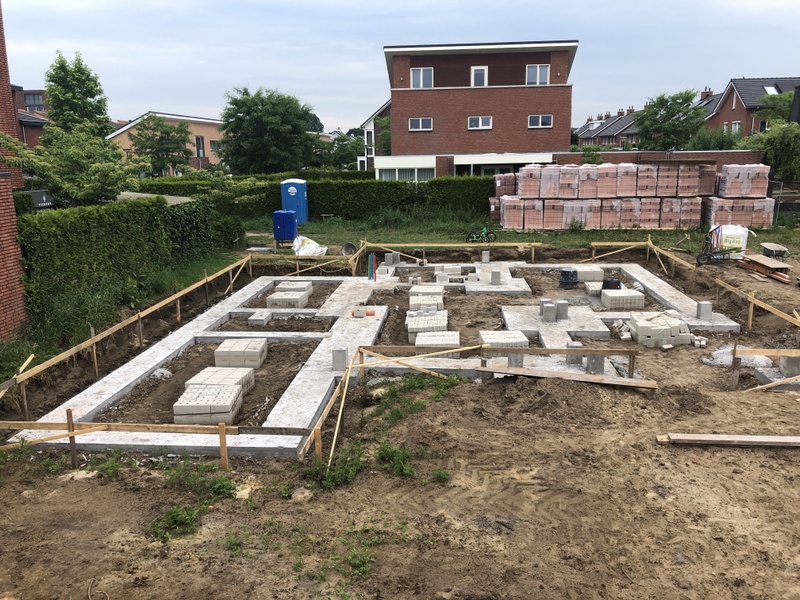

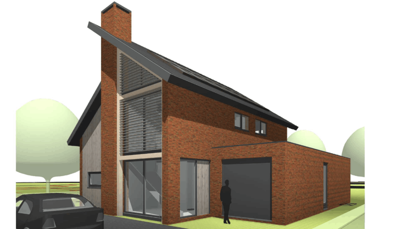

Inmiddels (ruim een jaar na het nemen van een optie op de grond) zijn wij ook gestart met de bouw! *O*
Ontwerp is nog behoorlijk aangepast tov hetgeen ik hier vorig jaar heb gepost. Maar wij zijn er happy mee.
Ik zal zo af en toe een update sturen van de voortgang.
BG
Afbeeldingslocatie: https://tweakers.net/i/kQ6ehjdmd9bJ3puFlDDbAFF9GAw=/800x/filters:strip_exif()/f/image/LaxrqTLpwSx3ZfUbR4njSlEb.png?f=fotoalbum_large
1e verdieping
Afbeeldingslocatie: https://tweakers.net/i/q-cZxoVjU7f13JihYaGh1y26BlY=/800x/filters:strip_icc():strip_exif()/f/image/wygRyOsrJi5mOLmRdHhSfWQB.jpg?f=fotoalbum_large
Zolder
Afbeeldingslocatie: https://tweakers.net/i/hV948l21ycWCV_9-ih5CiiNg-zw=/800x/filters:strip_icc():strip_exif()/f/image/07S8XyyD4XTIS69YjpTLpt3a.jpg?f=fotoalbum_large
Voorkant
Afbeeldingslocatie: https://tweakers.net/i/nCpGlGyqgPRWFZ1DHpLd1G5PVNk=/800x/filters:strip_exif()/f/image/hDVECAVCuqrxeoYTFnw37B8V.png?f=fotoalbum_large
Achterkant 1
Afbeeldingslocatie: https://tweakers.net/i/OuWRS2hSGfq5o7jHwNnNIoc488A=/800x/filters:strip_exif()/f/image/aLJsdbDdRq80uvIaA7uEIja5.png?f=fotoalbum_large
Achterkant 2
Afbeeldingslocatie: https://tweakers.net/i/oi3qGjZUooKWFHUznHpa-eubV6g=/800x/filters:strip_exif()/f/image/os4Kavxp1xdXMl4xdKbI58Xm.png?f=fotoalbum_large
Bouw
Afbeeldingslocatie: https://tweakers.net/i/V5hcY8l4Rjnf2-WVbqR--aKMtU4=/800x/filters:strip_icc():strip_exif()/f/image/3li1pzuemwS0ttkqW50mpB6G.jpg?f=fotoalbum_large
  • Señor Sjon
  • Laatst online: 11:02
Even in willekeurige volgorde:
  • Overweeg een oprit met twee auto's naast elkaar als het kan. Dat is veel ruimtelijke qua entree. :)
  • Je entree is een smalle gang van net iets breder dan de voordeur. Waar hang je je jassen op?
  • Kantoor heeft te weinig daglicht met enkel een sleufraampje
  • Raampartijen op zuiden is niet heel verstandig ivm oververhitting van je woning. Zonwering aan de buitenzijde om warmte enigszins buiten te houden.

Inmiddels uiteraard ook een aantal zaken die je, als je alles van te voren had geweten, anders had willen doen, maar daar moet ik maar mee leren leven.
Plaatjes van hoe het vorige week was en hoe het ongeveer moet worden(de laatste 2.. ;) )
Afbeeldingslocatie: https://tweakers.net/i/h1feks0eBOvkjq2-_QSPE04XLE8=/232x232/filters:strip_icc():strip_exif()/f/image/p6GTPpyCMjxo64YuEyh046pc.jpg?f=fotoalbum_tileAfbeeldingslocatie: https://tweakers.net/i/OuNKDdALh9J4xV54Vwrp1ClfK6Y=/232x232/filters:strip_icc():strip_exif()/f/image/GrHHfOCEZ2cyhTqn6zGGQRuv.jpg?f=fotoalbum_tileAfbeeldingslocatie: https://tweakers.net/i/X59FxwesMdO3g1ihzDUnl4vOT8g=/232x232/filters:strip_icc():strip_exif()/f/image/lbvtvlxBjNYM7Vh8WI7Sg2mg.jpg?f=fotoalbum_tile
Afbeeldingslocatie: https://tweakers.net/i/SZQ00VCt12ynjA8bagx-wSTncJU=/232x232/filters:strip_icc():strip_exif()/f/image/sJANuPFiiWhqXVloVmpSG9kg.jpg?f=fotoalbum_tileAfbeeldingslocatie: https://tweakers.net/i/klBXbrwAvlKx2j5127K4dg3Nqgc=/232x232/filters:strip_icc():strip_exif()/f/image/sqFwGBtdp1wEXccekEJJhXIw.jpg?f=fotoalbum_tileAfbeeldingslocatie: https://tweakers.net/i/9FuFdyipW8npHq2u3a68_eAoq4s=/232x232/filters:strip_icc():strip_exif()/f/image/3FvIykpEm2PvByGqKtytcVKg.jpg?f=fotoalbum_tile

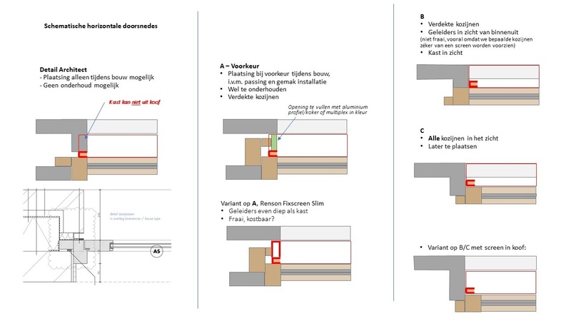

Update van mijn kant; We verwachten komende week de vergunningsaanvraag in te dienen! Een esthetische goedkeuring hebben we al binnen, dat ging bij ons via de planontwikkelaar. :)
Nu worstelen we met de laatste details; Met name met de screens. Gisteren zijn we bij een screen installateur geweest, die normaal gesproken pas screens installeert ná de bouw, hij was geen liefhebber van verborgen screens, uit installateurs oogpunt. Maar we hebben verdekte houten kozijnen in het ontwerp en willen dat graag zo houden. Ook willen we de screen rails en kasten uit het zicht hebben, maar (her-)installatie en onderhoud moet wel mogelijk zijn. Hoe is dit bij jullie weggewerkt?

Ik zou ook de bovenverdieping met airco's koelen en verwarmen, dit laatste is maar heel weinig nodig bij nieuwe huizen.
@JanJeen lekker de screens achter het metselwerk plaatsen als het past met je negge, dan hoef je de kast ook niet schoon te maken.

JanJeen schreef op zondag 21 juni 2020 @ 10:00:
Dit is ook nog een optie, opbouwscreens:
Afbeeldingslocatie: https://www.raamambassadeur.eu/wp-content/uploads/2017/08/Harol_SC900-ZIP_deels_verborgen_plaatsing-300x300.png
Ik vind dat het mooist omdat je er het minst van ziet.
