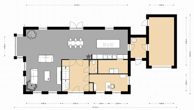

Oke, als we dan toch met plattegrondjes bezig zijn, zal ik de onze er ook even ingooien.
Tot eergisteren was dit het plan:
Afbeeldingslocatie: https://tweakers.net/i/SoFp983yG1eeIbUxFqz8V3phfs0=/800x/filters:strip_icc():strip_exif()/f/image/Zk1SdX6O1ZxNdn0EzPHrq62f.jpg?f=fotoalbum_large
Met een raam in de bijkeuken en verder een redelijk nutteloze gang aan de voorkant richting het toilet.

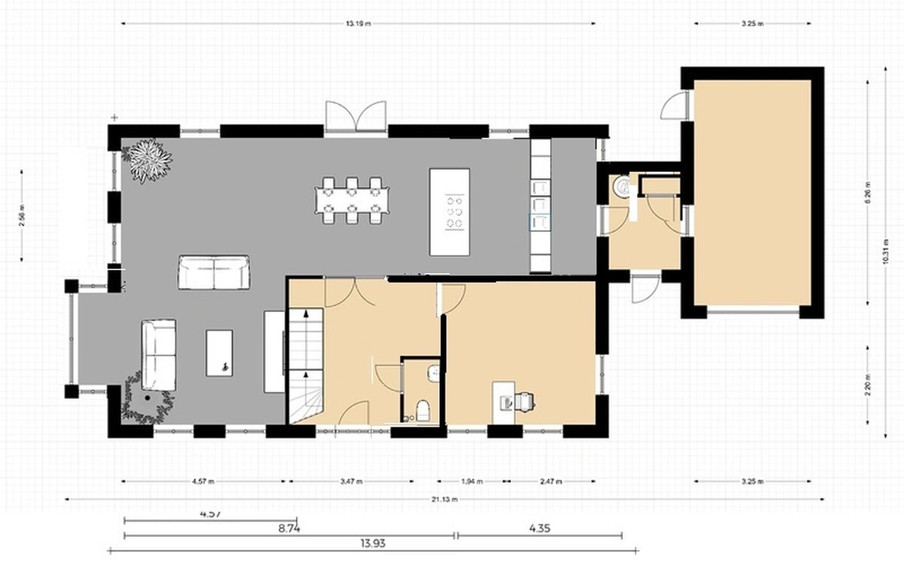

Nu bedachten we ons alleen dat het raam op de begane grond dan niet echt mooi zou uitlijnen met het raam boven, dus hebben we de boel omgegooid:
Afbeeldingslocatie: https://tweakers.net/i/FoCS1MtSMYJAfd7h_o7Er1AhPy8=/800x/filters:strip_icc():strip_exif()/f/image/viFS30QHycmAsZ4l7UN6LpVy.jpg?f=fotoalbum_large
Dus een kantoortje toegevoegd en de bijkeuken een stukje kleiner.
Wat vinden jullie van deze opzet? Nog andere creatieve ideeën voor een mooie indeling?
Ik hoor het graag!

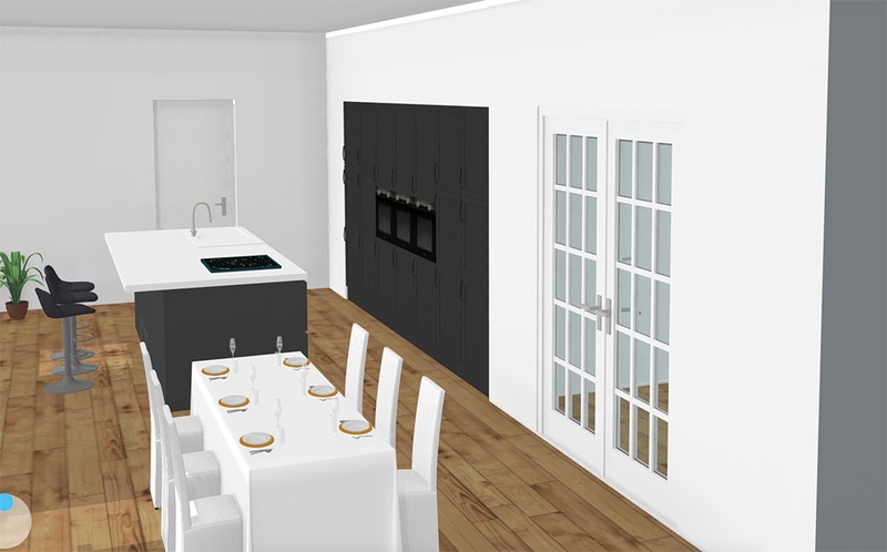

Owh, er komen vast opmerkingen over de toegang naar de bijkeuken.
Het leek ons leuk om de ingang naar de bijkeuken te verbergen in een keukenkast van 80 centimeter. Een soort geheime ruimte dus.
Voor wie het liever in 3D bekijkt, dat kan via deze link.

@Elja Oplossing met kantoor ziet er goed uit. Ik weet alleen niet hoe het idee met je keukenkast naar de bijkeuken gaat werken. Mijn ervaring is dat de randen en deurtjes van keukenkastjes niet zo stevig zijn als gewone deuren en deursponningen ben bang dat dat snel beschadigt. Misschien die deur in de hoek dan zodat je wel die kastenwand hebt met apparatuur
Verder misschien de opzet tussen keukenwand en kookeiland. Deze ligt in de looproute naar je garage. Ik weet niet hoeveel er gebruik gemaakt gaat worden van deze route maar kan mij voorstellen als je aan het koken bent dat men er tussendoor glipt.
En is er voldoende werkruimte op je kookeiland? Ik zie het niet helemaal terug maar denk dat daar ook de wasbak komt en dan lijkt hij mij een beetje klein als je er ook nog een zitplek bij wilt wat voor mij eigenlijk de added value is van een kookeiland)

Tweede tekening benut de ruimte al een stuk beter dan de eerste. Die gang naar de wc was echt zonde.
Denk wel dat je spijt gaat krijgen van je doorgang naar de bijkeuken door de keuken kasten. 80 cm is een stuk smaller dan een reguliere deur. Met twee boodschappen tassen is dat extra lastig.

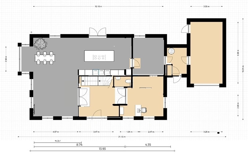

Kookeiland is 3 bij 1,1 meter. Inderdaad moet nog krukken aan de kant bij het raam. En inderdaad een wasbak en inductiekookplaat op het eiland. Lijkt me voldoende ruimte, maar heb nog geen ervaring met een kookeiland in de praktijk.
Voor de looproute zie ik niet echt een alternatief, maar wellicht heb je goede ideeën. Ik verwacht wel dat de route via de sluis onze standaard ingang en uitgang wordt in de praktijk.
Qua keukenkastdeur, verschillende keukenboeren bieden wel specifieke deuren aan voor dit soort situaties. Ik ga er wel vanuit dat ze dan ook best stevig zullen zijn. Daarbij verwacht ik dat we de bijkeuken niet extreem veel gaan gebruiken. Vooral voor de was, maar verder kan veel voorraad -denk ik- in de keuken.

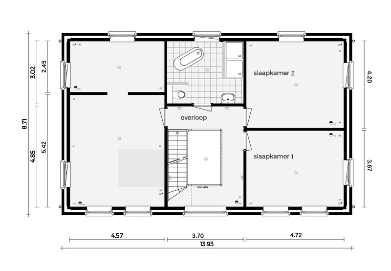

De eerste etage:
Afbeeldingslocatie: https://tweakers.net/i/zfXe_e0Og65a26F5oVVMkkB90Ow=/800x/filters:strip_icc():strip_exif()/f/image/0KIWft1SXUPsL3LyktgUi2jy.jpg?f=fotoalbum_large
Op de eerste etage hebben we een vide gepland, zodat het licht van het franse balkon daar mooi naar beneden valt en er een mooie grote open ruimte ontstaat. Bij onze slaapkamer hebben we een inloopkast in de planning. Ook daar willen we trouwens een soort verborgen kamer van maken. Bijvoorbeeld door een grote spiegel als deur te gebruiken. Of zo'n Murphy Door (kastdeur).
De badkamer hebben we iets groter gemaakt dan de standaard die Groothuisbouw voorstelt. Zo houden we ruim plaats voor een dubbele douche, vrijstaand bad, toilet en wastafel.

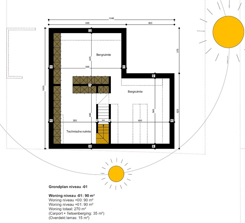

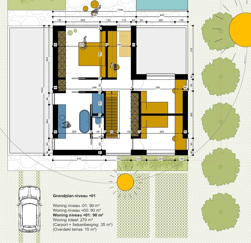

Heb enige tijd geleden al eens een eerste ontwerp gepost. Omwille van het budget, en de slechtere ondergrond, is dat ontwerp ondertussen gefinetuned, na ongeveer 3 maanden en een 6-tal iteraties :), tot het volgende (helaas wat minder spannende, meer 13-in-een-dozijn) ontwerp:
Afbeeldingslocatie: https://tweakers.net/i/Xe6jOthfh-qZCA5rqLvTwt1RCYU=/800x/filters:strip_icc():strip_exif()/f/image/2K9OM6Xn5gz1V1Bot6A0H9Qh.jpg?f=fotoalbum_large
Afbeeldingslocatie: https://tweakers.net/i/BBxsHTUvITuHIbakviLZGK3udcg=/800x/filters:strip_icc():strip_exif()/f/image/tQNBAhIkJmnfhmKqTUPlaA3c.jpg?f=fotoalbum_large
Afbeeldingslocatie: https://tweakers.net/i/-rG7b9YG_iapOaAgzHeaaAqk6k8=/800x/filters:strip_icc():strip_exif()/f/image/WfNUdaKEYP6Ves0BLocxxiln.jpg?f=fotoalbum_large
Wat denken jullie? :)
Nog meegeven:
  • Kelder kan (deels) ingericht worden als leefkelder met bureau en speelruimte, indien het budget dit toelaat
  • Leefkeuken blijven we wat twijfelen over de opstelling. Heb in het keukentopic dat deeltje al wel eens gepost. Door het schiereiland verlies je wel wat ruimte (omdat je bewegingsruimte nodig hebt), maar dit lijkt wel de beste opstelling met zicht naar buiten EN naar de zithoek. Andere opties houden in dat je staat te koken/voorbereiden met je rug naar of de tuin of de leefruimte, en je met je gezicht naar de muur staat. Voor sommigen is dat best ok, maar wij verkiezen toch liever de mogelijkheid om contact te maken EN de kinderen in de gaten te houden :)
  • Deur in de leefkeuken draait alleszins verkeerd - moet naar buiten draaien
  • In het keukentopic werd geopperd om van het schiereilend toch een echt eiland te maken - dus, verkleinen en loskoppelen van de muur. Dat dtukje muur zou dan (terug) glas kunnen worden.
  • Het venster evenwijdig met het eiland, aan het terras, is een schuifdeur!. De andere delen (buiten de deur aan de keuken) zijn (voorlopig) vast.
  • De slaapkamers (zeker de kinderkamers) lijken wat klein. De kleerkast staat weliswaar buiten de kamer, maar dan nog stellen we ons de vraag of deze met ongeveer 9.25m² niet te compact zijn. Eenvoudige uitbreiding zou wellicht zijn om het overdekt terras te vervangen door een uitkraging op de verdieping. Dan win je meteen een heel pak ruimte. Maar, dat gaat wellicht te duur worden!
Ik geef ook nog even het vooraanzicht mee. Momenteel getekend met witte gevelsteen, witte ramen, witte overkappingen. Een beetje teveel wit naar mijn smaak, maar goed :)
Afbeeldingslocatie: https://tweakers.net/i/EjJcJE3McjOOu_dkb3mmAZJhVms=/800x/filters:strip_icc():strip_exif()/f/image/xMtwiu1aRUF9v4LR1OLISkqV.jpg?f=fotoalbum_large
Ik kijk met belangstelling uit naar jullie feedback! Alvast bedankt!

@Kwakkel Kan je nog een beetje spelen met hoogtes, zodat je daglicht in je kelder kan krijgen? Dat maakt de kelder direct een stuk bruikbaarder.

ericplan schreef op vrijdag 12 juni 2020 @ 13:04:
Weinig - van de gemeente mag er 30 cm opgehoogd worden (tot aan straatniveau). Dat niet doen, maakt dat de kelder dus een 30 cm hoger zou kunnen uitkomen. Denk niet dat dat voldoende is.
(Oja, als het een leefkelder zou worden, gaan we wellicht ook nog even moeten kijken of we de hoogte niet wat moeten aanpassen. Staat voor de kelder nu op 2.20m)
  • Deleon78
  • Laatst online: 19:23
[ Voor 99% gewijzigd door Deleon78 op 26-07-2021 16:39 ]
  • ericplan
ericplan
5180 Wp PV
Kwakkel schreef op vrijdag 12 juni 2020 @ 13:24:
Hangt een beetje van de buurt (en je kavel) af of je er iets mee kan, maar de tuin zou iets lager kunnen liggen dan je inrit en de garage.
En als je een balkon maakt bij de ouderslaapkamer, dan kan je ook droog de keuken uit als het regent.

Kwakkel schreef op vrijdag 12 juni 2020 @ 12:42:
Nog meegeven:
Hartstikke leuk, speels en open ontwerp: I like it!!
Enige suggestie is om de garage ietsiepietsie uit te breiden en deze toegankelijk te maken vanuit de woning (zodat je niet "telkens" buitenom moet:
Afbeeldingslocatie: https://tweakers.net/i/XgHil1hxzoT0SeSI0WXdFuEJg38=/full-fit-in/4920x3264/filters:max_bytes(3145728):no_upscale():strip_icc():fill(white):strip_exif()/f/image/8JiGaxX5KIAWhNMpEMLCX0C9.jpg?f=user_large
Daar ga je denk ik nog veel plezier van hebben.
  • Tehh
iLLEVAiHCAM schreef op vrijdag 12 juni 2020 @ 13:41:
Sowieso het droog in en uit je woning kunnen stappen <3 . Onze carport is misschien wel de meest geliefde feature van ons huis ook al waren we daar in eerste instantie niet eens naar op zoek. En anders een kleine overkapping bij de voordeur of de carport een meter 'uit laten steken' en doortrekken naar de voordeur? Ben je ook een beetje van het hoekige af aan de voorkant en zou wel eens leuk kunnen passen bij de 'inkeping' (overdekt terras) aan de achterkant.
Maar @Kwakkel, ga je nu serieus een huis maken van 10.00 bij 10.45? Was die 45 cm echt nodig? |:(
Heb je in het kantoor op de 1e verdieping een vlizotrap naar het dakterras of is dat lichtgele vlak iets anders? Ook zou je kunnen overwegen om hier ook een schuifdeur te plaatsen. Achteraf plaatsen is vaak een stuk lastiger.
Ik mis de wasmachine/droger in het overzicht, komen die in de kelder? Dan zou je een waskoker nog kunen overwegen, kan mooi via de wastafelkast door zo'n kast in de hal op de b.g. lopen en scheelt een boel gesjouw met (vieze) was.
  • Admiral Freebee
Nog meegeven:
Nog meegeven:
Aan kastruimte geen gebrek zo te zien.
En wit is leuk, totdat je het elke paar maanden schoon moet maken.
  • Kwakkel
  • Laatst online: 26-11 12:52
Deleon78 schreef op vrijdag 12 juni 2020 @ 13:28:
Ik zou proberen om de kelder gewoon 260 te maken, dan voelt het minder als een kelder en meer als een echte verdieping.
Maar ik snap dat het op een gegeven moment ophoudt. 220 is altijd beter dan 0 hoogte ;)
We houden het alleszins in ons achterhoofd. 2.50 (zelfde als op 1ste verdiep) kan ook bvb. We zullen zien.
Mijn bureau staat nu in een hoekje van een ruimte onder een plafond van 2.10. Dat is ok, maar de rest van de ruimte heeft wel 2.40 of 2.50 als hoogte. Een hele ruimte met 2.20 voelt wellicht toch wat benepen.
ericplan schreef op vrijdag 12 juni 2020 @ 13:37:
Kan misschien ook - om goed te zijn zou ik misschien best al een tuinarchitect aanspreken voor wat ideetjes. Maar 1) mijn vrouw ziet het niet zitten om daar ook nog eens tijd in te steken en 2) die werken ook niet gratis natuurlijk :(
Helemaal mee eens, want hadden we bij het laatste gesprek met de architect ook geopperd :)
Alleen wordt het dan te klein naar keukenkasten toe: 1 grote koelkast en 2 ovens passen moeilijk. Misschien als ik ze boven elkaar zet, maar zou ze liever naast elkaar zien verschijnen :) Vermits van de 5 overblijvende kasten er zeker 3 als onder- en bovenkasten moeten komen (dan heb je een nis voor broodrooster, koffiezet, broodbakmachine, ....), zitten de 2 hoge kasten dan meteen vol met apparatuur.
Tehh schreef op vrijdag 12 juni 2020 @ 13:55:
Uitsteken van de carport is misschien ook een idee. Gaan we zeker overwegen (als we de carport kunnen zetten :))!
Sorry - die .45 komt echt van de architect hoor :) En denk het wel - zoals ik zei heeft het verdiep niet echt ruimte over (wellicht ook door plaatsing van de trap, maar goed). Dus of de kinderkamers, of de grote slaapkamer zouden dan echt te klein worden vrees ik.
Dat lichtgele is (een optie voor) een bed. Het geld was op, dus een aparte logeerkamer kan niet, maar we hebben wel een nichtje dat geregeld eens komt logeren. En die moet ergens kunnen slapen, natuurlijk :)
Een deur komt daar zeker ook - we bekijken later nog wel welke :)
Grappig - waskoker had ik ook geopperd. Als we wat verder zijn, en we gaan die richting uit, smijt ik het wel nog eens op tafel :) Maar mijn vrouw wilt de was en droogkast niet in de kelder. Dus momenteel zijn die voorzien aan die blauwe vakjes (op het gelijkvloers, naast het toilet). Uiteraard zou die koker daar volgens mij ook in kunnen uitkomen hoor :)
Admiral Freebee schreef op vrijdag 12 juni 2020 @ 14:01:
Ik vind het een erg leuk ontwerp! Als wij vrijstaand hadden kunnen bouwen had ik deze zeker aan mijn vrouw laten zien :)
Ik zou overwegen om te bouwen met een donkerrode of rood-bruine baksteen :9 (bvb: https://www.vandersandeng...elsteen-steenstrip/marron)
Wat let je - onze noordzijde is helemaal toe, dus kan je perfect tegen een ander huis plakken :)
En thanks - momenteel overwegen wij https://www.vandersandeng...evelsteen-steenstrip/reno
Past nog mooi binnen het budget (in waalformaat 41 cent per steen of 29.30/m² - voorzien budget is 45 cent per steen :))
De Marron was idd ook een optie, maar ik denk dat onze voorkeur toch naar de Reno gaat - omwille van de nuances :)
Ernemmer schreef op vrijdag 12 juni 2020 @ 14:29:
Bedoel je dan buiten? Geen idee hoe snel een witte gevelsteen echt vuil wordt?
Binnen hebben we nog geen idee hoe het gaat worden - de architect vond onze Pinterest niet meer, dus heeft zelf maar een invulling gegeven. Zo wit zal het alleszins binnen niet worden :D

Elja schreef op donderdag 11 juni 2020 @ 17:09:
Ik hoor het graag!
@Elja De bijkeuken gebruik je vnl. voor wassen en drogen. De meeste was zal van boven komen vermoed ik. Wij zelf hangen in de winter ook boven de was op. Ik zou de bijkeuken vanuit de hal bereikbaar maken door de wc een kwart slag te draaien.
Als de garage meer naar voren mag, kun je ook de sluis nog op je bijkeuken aansluiten, dan ben je de deur in de keuken kwijt. Ik ben later in dit topic gerold, waarom die sluis?
De slaapkamers (zeker de kinderkamers) lijken wat klein. De kleerkast staat weliswaar buiten de kamer, maar dan nog stellen we ons de vraag of deze met ongeveer 9.25m² niet te compact zijn. Eenvoudige uitbreiding zou wellicht zijn om het overdekt terras te vervangen door een uitkraging op de verdieping. Dan win je meteen een heel pak ruimte. Maar, dat gaat wellicht te duur worden![/li]
Zorg voor slaapkamers met voldoende ruimte, als je de woning ooit gaat verkopen is dat wel echt een ding waarop kopers 'm afschieten of juist de hoofdprijs betalen. Je hebt een hoop kastruimte op de gang maar m.i. moet er op een slaapkamer tenminste een bed, bureau en kledingkast kunnen staan. Als de ruimte dat niet toelaat is de slaapkamer (zeker voor een vrijstaand huis) eigenlijk te klein...

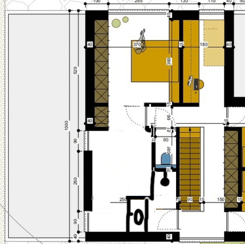

@Kwakkel ik zou de wc op de plek van de douche doen, zodat deze wel vanaf de gang te bereiken is en de douche op de plaats van de wc. Dan kun je de slaapkamer een stuk groter maken, het hoekje om naar de wc kan evt inbouwkast in de kamer komen.
Zit je wel met dat raam.
Ben ik met je eens - alleen zitten we (zeker nu) budgetair vast. Groter bouwen lijkt niet te lukken, en kamers grote rmaken kan met dit ontwerp niet. Anders is het volledig terug naar de tekentafel (wat dan ook weer geld gaat kosten aan de architect) om zo de trap te herdenken. Alleen, dan ga je wellicht ook morrelen aan het 'blok' beneden waar die trap in zit. En dan ga je daar het leuke van het ontwerp volgens mij kwijt spelen.
We zullen zien - offertes zijn opgevraagd, dus als die wat meevallen... (mis nu een smiley met 'crossed fingers' :))
[/list]
Ik denk dat de indeling van je bovenverdieping niet heel efficiënt is. Doordat de badkamer van twee kanten toegankelijk is heb je heel veel overloop nodig. Bovendien snap ik niet echt waarom je wél ruimte maakt voor kasten op de gang, maar dat afsnoept van de kinderkamers die je te klein vindt.
De badkamer is zó groot (ruim 17 m2) dat ik zou overwegen er twee aparte badkamers van te maken, zodat je kinderen - evt op termijn - hun eigen badkamer hebben. Als je het toilet apart houdt hoeft een ruimte met een wastafel en een douche niet meer dan ± 5 m2 te kosten, als je het handig in kunt delen kan daar ook nog wel een toilet bij. Het wordt dan iets meer puzzelen met de ruimte in de master badkamer als je er een bad, dubbele wastafel en grote douche in wil passen maar je kan die dan wel volledig bij je eigen slaapkamer trekken. En op ongeveer 12 m2 moet dat nog zeker wel lukken.
Zelfs als je dit niet doet zou ik het toilet en de douche van plaats wisselen. Nu moet je, als de badkamer bezet is, de hele gang rond lopen als je vanuit jouw slaapkamer naar het toilet wil.
Even twee heel ugly gemaakte suggesties:
variant 1 met twee badkamers: Afbeeldingslocatie: https://tweakers.net/i/42wGPijcQ0DbO5YkgK4Rtyfsfcg=/800x/filters:strip_exif()/f/image/bqXq4HD5X9TP7DHfpWekm4po.png?f=fotoalbum_large
Hier heb ik de slaapkamers niet aangeraakt maar het toilet naar het midden verplaatst en de badkamer in 2e gesplitst. Op zich is een inpandige badkamer als ie zo klein is geen probleem, anders moet je nog iets verzinnen met daglicht. Ik had hem eerst helemaal langs de ondergevel zodat je nog een raam hebt maar dan krijg je zo'n gekke pijpela. Maar een beetje architect moet hier wel wat creatiefs voor kunnen verzinnen. Omdat je master bedroom en badkamer nu meteen aan elkaar zitten win je daar ook wat ruimte omdat je minder gang nodig hebt.
Zeker met kinderen is zo'n eigen sanctuary echt wel een meerwaarde.
Afbeeldingslocatie: https://tweakers.net/i/LuJ4D1BkArU_B-Gkkj-lOLkMUe8=/800x/filters:strip_exif()/f/image/Se38FuCSZmqBO5R1QQnJVuy0.png?f=fotoalbum_large
Hier heb ik ook de douche en het toilet geflipped maar de extra ruimte bij de badkamer gelaten. Omdat je het gangetje aan de onderkant niet meer nodig hebt om bij het toilet te komen kun je die ruimte bij de slaapkamers trekken. Het stukje gang haal je bij de onderste slaapkamer, waardoor de tussenmuur ook wat op kan schuiven en beide slaapkamers behoorlijk groter worden.
Je moet hier dan wel iets creatiefs doen met het raam dat nu voor licht op de overloop zorgt maar dat is best mogelijk. En anders heb je altijd nog de optie er een lichtstraat boven te maken. Ik ga er dan ook van uit dat de kastenruimte die op de overloop was niet meer nodig is omdat je kinderen hun kleding in hun eigen kamer kunnen bewaren.

Fimke schreef op vrijdag 12 juni 2020 @ 15:30:
@Kwakkel ik zou inderdaad de gang en kasten op laten gaan in de slaapkamer. Dan heb je een grote slaapkamer die recht doet aan een vrijstaande woning zoals hier eerder ook werd gezegd. Een badkamer van twee kanten bereikbaar zou ik zelf onnodig vinden.
Mijn kinderen gaan bijna nooit snachts naar de wc, althans niet dat ik er wakker van wordt :)
Een beetje zoals Daniel ook tekende denk ik dan?
En onze oudste gaat toch elke nacht wel naar het toilet. De jongste nog niet - met 9 maand zou het wat vroeg zijn :D
Daniel schreef op vrijdag 12 juni 2020 @ 15:30:
variant 1 met twee badkamers: [Afbeelding]
Als de kasten in de kamer moeten, win je natuurlijk geen ruimte. Je verliest eventueel zelfs wat, omdat de kastdeuren open moeten kunnen :)
Maar optie 2 zou idd kunnen voor ruimere kamers. Ga het er nog eens met mijn vrouw over hebben. Nadeel is inderdaad het licht - een lichtstraat kan, maar da's waarschijnlijk nefast voor de zonnepanelen.
Optie 1 is leuk, maar daar win je natuurlijk geen ruimte in de kamers mee.
Bedankt voor de tips iedereen!
(Meer feedback/opties: altijd welkom natuurlijk :))

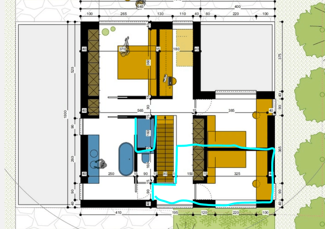

@Kwakkel Ik adviseer om het raam op de benedenverdieping uit te breiden. Zodanig dat het in het verlengde ligt van het raam op de eerste verdieping. Hierdoor oogt het vooraanzicht rustiger.
Lux.Architectuur | Van Dromen tot Wonen | www.Lux-a.nl
Dat is inderdaad een mogelijkheid. (Op de achtergevel moeten/kunnen we dan iets soortgelijk doen :)

Fimke schreef op vrijdag 12 juni 2020 @ 14:32:
De sluis zit er vooral omdat we dat mooier vinden staan, zo met de garage iets van het huis af.
We moeten de garage minimaal 2,5 meter vanaf de voorgevel plaatsen, dus op de bijkeuken wordt net lastig.
Overigens gaan onze plannen behoorlijk overhoop met al jullie mooie input (waarvoor dank!).
Dit is nu het nieuwe plan:
Afbeeldingslocatie: https://tweakers.net/i/P4HmzLhynQwO2YGpIhWqri_oIok=/800x/filters:strip_icc():strip_exif()/f/image/6wZP077wQdfJxsJ5pzMxv0lg.jpg?f=fotoalbum_large
Bijkeuken eruit (wasmachine en droger naar de inloopkast).
En de keukenwand zelf niet meer 'tegen de muur', maar 'in de muur'.
Ziet er wel strakker uit, volgens mij.
Afbeeldingslocatie: https://tweakers.net/i/DPJz1TRE0uOdo0_LBKH85DcnYYA=/800x/filters:strip_icc():strip_exif()/f/image/twlGHh31gacMDgne5LewCn99.jpg?f=fotoalbum_large
Het levert zo een flink grotere werkkamer op.
Die heeft wel een raar hoekje gekregen, maar daar doen we dan maar een paar schappen in ofzo.
Wat vinden jullie?

Je werk kamer is nu een stuk beter omdat hij ook nog voor iets anders te gebruiken is (slaapkamer bv)
je gang is nog matig (die 3 deuren maken hem een beetje bleh) en ik snap je erker voor geen meter, waarom zou je daar extra ruimte maken, je hebt daar totaal geen ruimte nodig het is al een pijpenlaan en de keuken in je nieuwe orientatie maakt dit alleen maar erger
2 opties om even iets anders te denken: (zeker niet perfect, maar dat is het punt niet)
Afbeeldingslocatie: https://tweakers.net/i/IEgAw0LDAqO9Nott4iWPQxa3t6c=/full-fit-in/4920x3264/filters:max_bytes(3145728):no_upscale():strip_icc():fill(white):strip_exif()/f/image/JAHohmYnNVZnawgYgGN5KCC1.jpg?f=user_large
Afbeeldingslocatie: https://tweakers.net/i/yLkWtEzfUiHOkT55V0JimJrfYSU=/full-fit-in/4920x3264/filters:max_bytes(3145728):no_upscale():strip_icc():fill(white):strip_exif()/f/image/R0U6A1zRqQK3Kof4d7un6rh5.jpg?f=user_large

Nou na nog wat avonden achter de tekentafel en wat ideeën opgedaan te hebben van de verschillende ontwerpen die van andere tweakers nog zijn langs gekomen (met shoutout naar @Kwakkel ) is dit een andere indeling geworden met als focus o.a. dat de trap op een juiste manier uit zou komen op de bovenverdieping.
Afbeeldingslocatie: https://tweakers.net/i/lKheTdum9m1Ch0qGE1N7HnqFO4g=/800x/filters:strip_exif()/f/image/EFUR3K25S2JLe1UyuRYNx6xu.png?f=fotoalbum_large
mijn grote wens van een kookeiland van 3,6m zit erin, we hebben evengoed een plaats voor de PC's. wat voor ons prima is dat dit geen afgesloten ruimte is wij werken er niet.
een voor ons gevoel ruimtelijke en vrije indeling en we houden de keuze open om de 2 grote en suite deuren er wel of niet in te plaatsen. De meterkast/wc en daarnaast nog een kast voor de jassen/schoenen. en ook nog een plekje gevonden voor de technische ruimte.
we hebben in dit geval wel de was/droger verplaatst naar de 1e verdieping. maar we hebben door de trap er een extra kamer voor terug gekregen op de 1e.
We hebben ook nog een losstaande garage die ik er niet bij heb staan dus daar zullen we de biertjes koud houden :+

Aurum schreef op zaterdag 13 juni 2020 @ 23:03:
Die gang aan de onderkant is een beetje vreemd, met name de deuren naar de woonkamer helemaal in het hoekje.
Je zou kunnen overwegen de openslaande deuren op de plek van de meterkast te doen en de bank tegen de buitenmuur en tv meubel tegen binnen muur.
Beste RochelleDW, je verschillende plattegronden bekeken hebbend zou ik je willen adviseren te overwegen er een architect bij te betrekken. Ja, dit kost geld, maar ik denk oprecht dat die beter in staat zou zijn jouw eisen te verwerken tot een aansprekend en "logisch" ontwerp dan dat je dat zelf (met hulp van mede-Tweakers) kunt.
Ik wil nadrukkelijk geen discussie opstarten over toekomstige verkoopbaarheid irt het verwerken van bijzondere eigen wensen. Ik wil je simpelweg laten overwegen er een professional bij te betrekken.

iLLEVAiHCAM schreef op zondag 14 juni 2020 @ 08:31:
Precies mijn gedachte!
Je hebt bijvoorbeeld een heel grote werkhoek nu met veel loze ruimte, een onnodige krappe keuken, inefficiënte woonkamer door veel ingangen, en gebrek aan een hal.
Het is natuurlijk nuttig om al goed te bedenken wat je wel en niet wil (die stap heb je nu genomen), maar voor het finaliseren: schakel een expert in.
Ontwerpen is écht een vak!
Dat heb ik ook gemerkt toen we onze woning lieten ontwerpen.
  • SjakieZulu
  • Laatst online: 28-11 10:23
@Aurum:
Toen ik naar je plattegrond keek, dacht ik "wat rommelig" (sorry :-( ).
Als je in zee gaat met een architect, ga er dan open in. Denk na over hoe je wil leven/wonen, nu en over 10 jaar.
En natuurlijk moet je echt een klik hebben met die persoon; vraag naar zijn portfolio.
Door slimme / efficiënte indelingen, het beperken van verkeersgerelateerde m2, kom je uiteindelijk op een plattegrond uit, die je zelf NOOIT had kunnen bedenken.
Als je er geen geld aan wil uitgeven, kun je beter een plattegrond kopiëren van een catalogusbouwe (Selekthuis, Groothuisbouw, etc.). Veelal standaard plattegronden die hun waarde hebben bewezen.

  • SquareOne
  • Laatst online: 13:50
SjakieZulu schreef op zondag 14 juni 2020 @ 10:48:
@Aurum:
Ik vind juist de plattegronden van de catalogusbouwers juist vaak dat er door de u vorm veel ruimte wordt verloren. Het smalle deel van de U is eigenlijk nooit echt praktisch. Vaak te smal om echt een ruimte van te maken waardoor het een verkeersruimte wordt van woonkamer naar keuken.
Of zien jullie dit anders?

SquareOne schreef op zondag 14 juni 2020 @ 11:59:
Dat zie ik anders. Wij hebben ook een U maar het smalle deel is nog steeds 3,79m.
We hebben ervoor gekozen om ipv de keuken in een “pootje van de U” te plaatsen deze naar het smalle gedeelte te verhuizen. Hierdoor ontstaat een extra hobbykamer.
Afbeeldingslocatie: https://tweakers.net/i/tNwvnVv6ExXSLC3GuIB9dMFu7TI=/800x/filters:strip_icc():strip_exif()/f/image/eOtmN9SEw7OcZ4sxRNdVmggf.jpg?f=fotoalbum_large

  • Aurum
  • Laatst online: 16-08 14:31
Ten eerste wil ik iedereen bedanken voor de Feedback! het is prettig om verschillende meningen te horen en dat er ook met een kritische blik gekeken wordt.
We hebben de kavel nog niet gekocht en willen daarom nog geen architect in de arm nemen voordat de grond daadwerkelijk rond is en ervoor getekend is. Dit wil echter niet betekenen dat we niet in ons budget de kosten van een architect hebben opgenomen ;) hier hebben we wel degelijk rekening mee gehouden we wouden voor nu gewoon ook even met een open blik kijken wat we graag willen en daar hoort uitproberen bij.
Vandaar ook dat ik het heb gepost en het fijn vind dat er ook mensen zelf hun plattegronden delen, bedankt daarvoor!
Voor alsnog gaan we de komende weken lekker verder met ideeen opdoen en tekenen en kijken waar onze voorkeur ligt.
