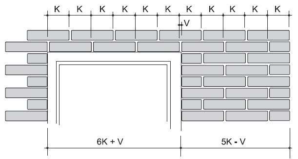

Joris748 schreef op woensdag 6 mei 2020 @ 22:05:
Hier zijn de kozijnen aangepast op het huis, niet andersom. Productie van kozijnen is zover geautomatiseerd dat een paar centimeter meer of minder niet uitmaakt.
klopt de prijs maakt wel wat uit voor die paar cm.. de verschillen zijn ongeveer in het ballpark waar @Verwijderd het over had met zijn gordijnen.
Afhankelijk van het metselverband is de steen bepalend voor de maat van muurdammen en openingen en daarmee de kozijnen, vroeger stond de koppenmaat ook op de tekening. ;)
Tegenwoordig wordt er nog wel eens e.e.a. weggemoffeld met een wild verband. maar de maatvoering is er eigenlijk toch nog op gebaseerd.
Bij ons zijn eerst de kozijnen geplaatst en pas daarna zijn binnen- en buitenmuren gemetseld. Kan dus niet aan de bakstenen gevels liggen ;)
In België worden de kozijnen normaliter pas opgemeten nadat het metselwerk volledig klaar is. Brengt een wachtperiode van 8 a 12 weken met zich mee vooraleer deze dan geplaatst kunnen worden

Joris748 schreef op donderdag 7 mei 2020 @ 08:30:
Ah, dat wist ik niet. Hier inderdaad wildverband metselwerk. Dus dan komt de breedte niet zo nauw.
Ook in wildverband ben je gebonden aan min of meer vaste maten van de stenen, je kan niet in iedere laag een op maat gezaagde steen verwerken. Er wordt nog weleens gerommeld met de maat van een drieklezoor (ongeveer 2/3 van een hele steen) maar het is beter om gewoon het tekenwerk aan te passen aan koppen en lagen maat.
Je zoekt eerst de steen uit en bepaald aan de hand van die maatvoering het tekenwerk op koppen en lagenmaat.

Señor Sjon schreef op donderdag 7 mei 2020 @ 17:19:
Och, als je oplet met penanten en muurdammen EN een niet helemaal achterlijke metselaar hebt, is het meeste >1 meter goed op te lossen.
Klopt, maar het blijft rommelen binnen de marge. Beter is het om er gewoon rekening mee te houden in de ontwerpfase.

D.deJong schreef op donderdag 7 mei 2020 @ 14:36:
Hier is stootvoegloos gemetseld. Maakt dat nog iets. Heb niet het idee dat er heel veel rekening is gehouden met de kopmaat. Er is wel flink gezaagd.

Joris748 schreef op donderdag 7 mei 2020 @ 18:36:
Als je stootvoegloos gaat verwerken moet je wel heel erg zeker zijn dat alle stenen maatvast zijn anders krijg je op de uiteinden zaagwerk en anders een trappetje in je metselwerk. Het makkelijkste is natuurlijk om de kozijnen achteraf in te meten en als nastelkozijn te plaatsen.
Je verdeling moet zo zijn dat je altijd met hele lengtes steen uitkomt op een geveldeel, het verband maak je met koppen of drieklezoren.

En voor de mensen die geïnteresseerd waren in het verdelen van metselwerk, ik kwam het net nog tegen.
Afbeeldingslocatie: https://tweakers.net/i/oFYC3ffn9Y1bN13VLjkU_LzqH6I=/800x/filters:strip_exif()/f/image/1y2uyjkAS6ODsztt7ed3sXWz.png?f=fotoalbum_large
[ Voor 19% gewijzigd door Ernemmer op 14-05-2020 13:52 ]
