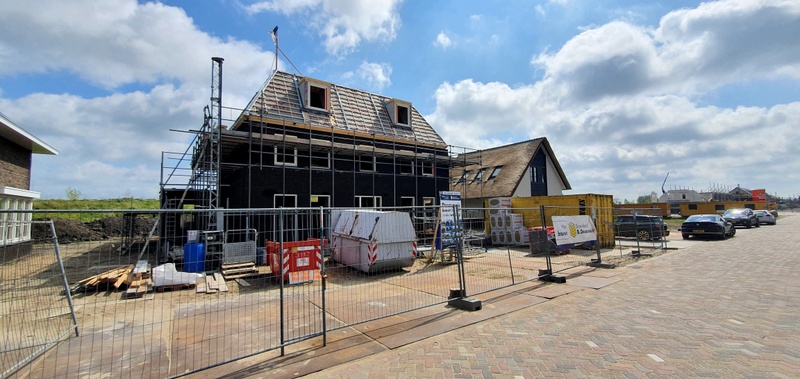

  • echthard
  • Laatst online: 02:51
Hoogste punt is bereikt.
En als je de laatste foto bekijkt, dan zie je dat we al last hebben van mollen :+
Afbeeldingslocatie: https://tweakers.net/i/54vuQf8qnZUFTOAs7Hf-QuRWo2g=/800x/filters:strip_icc():strip_exif()/f/image/fhv25QFQdQYocDfB9EifPTly.jpg?f=fotoalbum_large
Afbeeldingslocatie: https://tweakers.net/i/0AybaMxn0SyTU994h-t9rR6UrfY=/800x/filters:strip_icc():strip_exif()/f/image/xfbXC5tLcYHFRTujlLxHBy74.jpg?f=fotoalbum_large
Afbeeldingslocatie: https://tweakers.net/i/FhkATW8cnfeF7xXhzPZNpE5D_hQ=/800x/filters:strip_icc():strip_exif()/f/image/6AgYcakZULaoJADXxQc9U8eE.jpg?f=fotoalbum_large

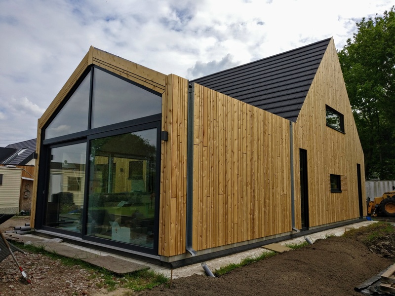

Ik heb eindelijk de buitenkant helemaal af! 8) O+ alleen de zonwering her en der moet nog komen (combinatie van luiken met lamellen en screens) en gootjes onder de dakrand voor (tijdelijke nu)
Afbeeldingslocatie: https://tweakers.net/i/DDjXXnPBcIxsMIS3dfnsGfg4JOE=/800x/filters:strip_icc():strip_exif()/f/image/cxJGIDWSNJA7632cujsiXYjI.jpg?f=fotoalbum_large
Afbeeldingslocatie: https://tweakers.net/i/fxmkH2UD3aFlu1sb6Pw9ooUn9O8=/800x/filters:strip_icc():strip_exif()/f/image/hKe2uWdAN1XQpCEDkw5iNnmk.jpg?f=fotoalbum_large
Afbeeldingslocatie: https://tweakers.net/i/mbEnIUTBCINna6lwgvvMvesVyf0=/800x/filters:strip_icc():strip_exif()/f/image/mL9Ods1nJ24UiYi9OPpggpR5.jpg?f=fotoalbum_large
Afbeeldingslocatie: https://tweakers.net/i/RD4nHzkrwIJiDBT1np9PMtWuAWw=/800x/filters:strip_icc():strip_exif()/f/image/Tmf3YBCD2t5GXmtv6LwBfwOz.jpg?f=fotoalbum_large
Afbeeldingslocatie: https://tweakers.net/i/eKRcAYHHjCCSMLPhv6syNMpUU44=/800x/filters:strip_icc():strip_exif()/f/image/oKaK23pFRArssrcrkVkRdaX4.jpg?f=fotoalbum_large
Afbeeldingslocatie: https://tweakers.net/i/hiF2fxRJs10xv8H7KhglL-xYnRg=/800x/filters:strip_icc():strip_exif()/f/image/xFPCNix7SNUzFzOjElH8kJ7g.jpg?f=fotoalbum_large
Afbeeldingslocatie: https://tweakers.net/i/sEWaFj0gW42VBjN8kHHMQ0htn9c=/800x/filters:strip_icc():strip_exif()/f/image/VMGR1n7fkWKCQpZPPVshDBHl.jpg?f=fotoalbum_large
Afbeeldingslocatie: https://tweakers.net/i/4zZbilicRmJg1V-dRnpz_Y_7l7w=/800x/filters:strip_icc():strip_exif()/f/image/Tk1WFUBCmL9E1N31b5rlPRvb.jpg?f=fotoalbum_large
Afbeeldingslocatie: https://tweakers.net/i/I2vWjVedoZeSiJdd5q14lWzdhdU=/800x/filters:strip_icc():strip_exif()/f/image/9fUm0mrXP2D4MJPZXXrEFrdq.jpg?f=fotoalbum_large
Afbeeldingslocatie: https://tweakers.net/i/G_JwlqyGkCEfydu35WVSbP2-IqY=/800x/filters:strip_icc():strip_exif()/f/image/tMBNamdYTZHxbyVxxOUNGtdM.jpg?f=fotoalbum_large
Was een pittige klus, de dak- en gevelbekleding heeft enkele maanden langer geduurd dan gedacht ... nu binnen in de versnelling
Status:Afbeeldingslocatie: https://tweakers.net/i/mrydyUwQsCAHQSTD4tu7f6ffnYI=/800x/filters:strip_icc():strip_exif()/f/image/JGuqIrc3PlZqtx03nXwk21C5.jpg?f=fotoalbum_large
Op de voordeur heb ik extra mijn best gedaan, nagenoeg onzichtbaar verwerkt en met een "geheime" ingefreesde doorkijk richting de inrit die je alleen van binnen ziet 8) 8)
Afbeeldingslocatie: https://tweakers.net/i/mf-h9fe-pSF6SbPRzrC8Yg1yx7E=/800x/filters:strip_icc():strip_exif()/f/image/HudvZGW1jY8ugzonwGmLUJAa.jpg?f=fotoalbum_large
Afbeeldingslocatie: https://tweakers.net/i/d3LfvRAy6YZhfaZIL_PGeDJEBI4=/800x/filters:strip_icc():strip_exif()/f/image/HYz8FqJ96xr4bbPmrq56YeEd.jpg?f=fotoalbum_large

@stefijn Ziet er goed uit hoor! Komt ook goed overeen met de render ;). Ik had alleen wat meer paneeltjes op het dak gelegd (ik tel er nu 10?), nu nog het moment om ze er zsm eruit te hebben aangezien ze het salderen gaan afbouwen want 10 zijn er niet genoeg lijkt me om quitte te spelen?
  • No Hands
  • Laatst online: 29-11 18:48
Supermooi @stefijn hier kun je trots op zijn!
Mooi die verstopte voordeur, ik ga zoiets ook doen bij onze achtergevel om zomers de zon eruit te kunnen houden. Ik ben het eens met @Road-runner83 ik had er zelf nog 3 rijtjes zonnepanelen onder geplaatst.
Als je binnen verder klaar bent post je dan nog wat foto's van dat heerlijke hoge plafond?

Was ook het plan maar teveel schaduw op het voordak vanwege een rij hoge eikenbomen op de voorzijde van ons kavel (en de dakkapel)
Het had wel gekund, maar dan had ik veel meer tijd in de setup moeten steken (bijv. optimizers, tweede omvormer etc), maar ik heb/had teveel te doen en te weinig tijd
Op de uitbouw liggen nog 4 panelen portrait indak (zuidoost), en we krijgen nog een tuinhuis/schuur rechts achter de inrit waarvan het dak aan de rechterkant minimaal 15 panelen krijgt.
Die wil ik eigenlijk wel dit jaar nog aanschaffen en dan in eerste instantie op een vlakke constructie in de tuin leggen (die schuur duurt nog wel even, dat wordt medio volgend jaar op zijn vroegst)
Hier nog een timelapse van de hele bouw (ex fundering)
