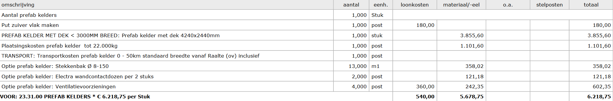

Vandaag zijn we bij een aannemer geweest die voor ons een ruwe kosten indicatie heeft gemaakt. De kosten voor de woning zouden ongeveer op 450m3 / excl. btw uitkomen. Omdat wij ook graag een kelder willen maar de aannemer dit deel uitbesteed heeft hij hiervoor een prijsopgave opgevraagd. Uit deze prijsopgave kwam een prijs van 160K excl. btw voor een kelder van 15x8m (2.6m hoog). Het zou gaan om een casco kelder zonder fancy afwerking.
Nu kan ik niet echt een recente prijsindicatie vinden voor een kelder, dus ik ben erg benieuwd of bovenstaande reëel is? Wat is jullie mening (ook eventueel over de 450m3 prijs)?
Wij hebben gekozen voor een ongeisoleerde prefab kelder van L4.24xB2.44xH2.28 inclusief dek (buitenmaten). Kelder kost bij van den Berg €3850 (prijs 2019)
Prijzen bij onze aannemer zijn +-€6200 ex btw.
Afbeeldingslocatie: https://tweakers.net/ext/f/c8ft3nN4eVKfJP5t8ZNOz87L/thumb.png
Ik heb de kuubprijs laatst een keer uitgerekend aan de hand van buitenmaten en kwam uit rond €550p/m3 incl btw. (€454p/m3 excl btw). En die 450ex/550incl lees ik vaker en hoor ik ook van verschillende aannemers.
Mijn huis is inclusief basis badkamer (stelposten), behangklare muren en zonder keuken. Uiteraard is de kuubprijs op basis van de aanneemsom. Dus geen kosten voor architect, kavel vrijstaande schuur, overkapping, tuinaanleg, enz..

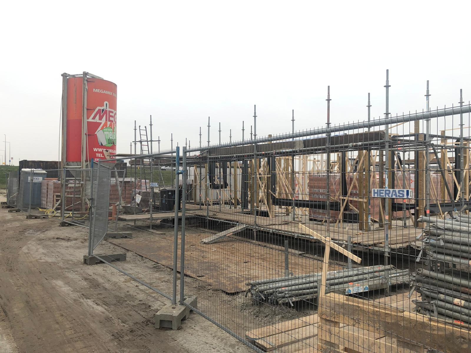

Deze week niet veel gebeurd.
De cement toren is gebracht. Eerste laag van de steiger is gemaakt. Alle hoekprofielen zijn afgemaakt. Profielen voor de kozijnen op hun plek gezet. Hmmm eigenlijk best nog wat gedaan :)
O en er is toch een hek omheen gezet 8)

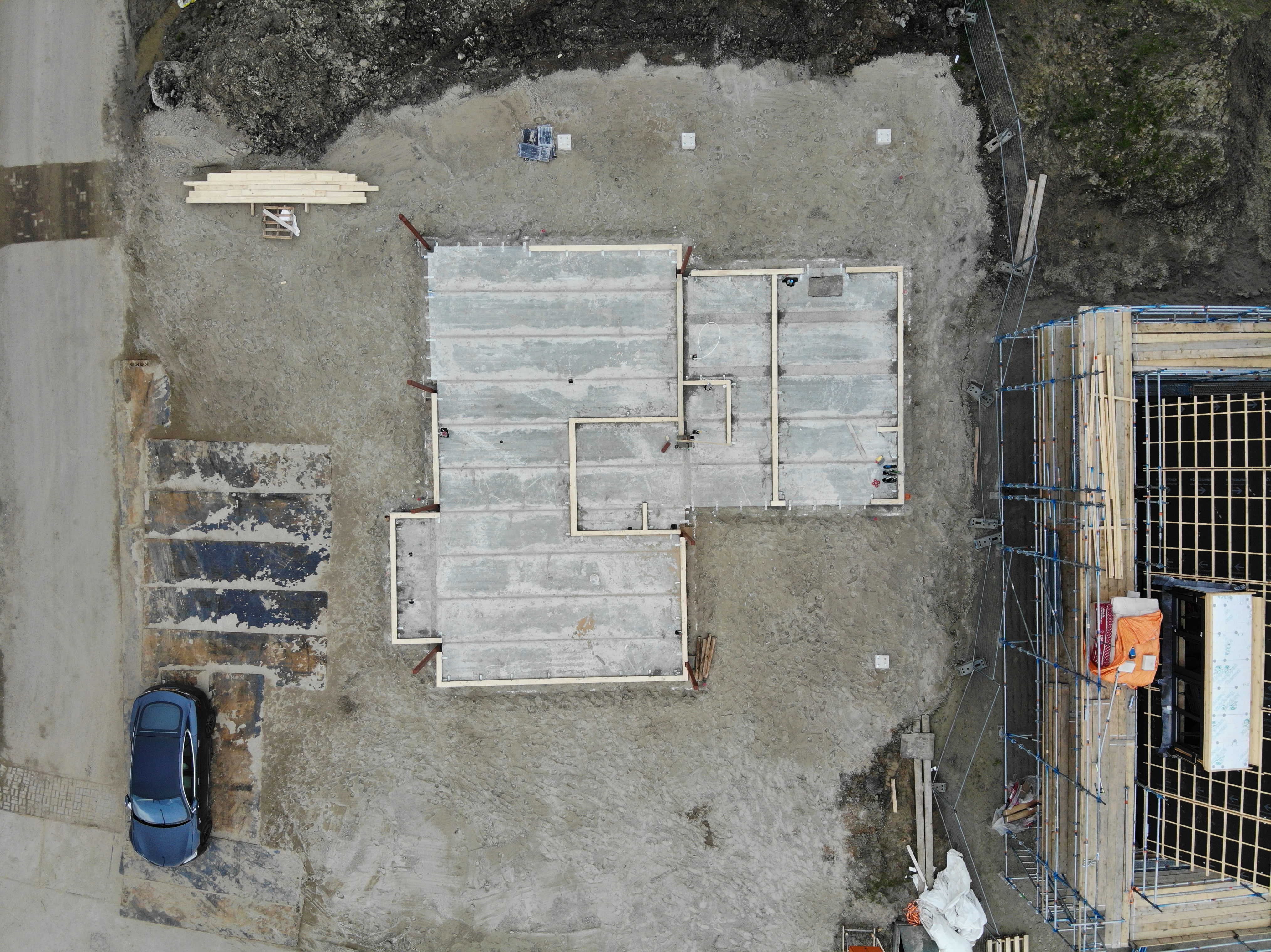

Afbeeldingslocatie: http://www.pingtimeout.nl/fora/k41/20200208_bggvloer_750.jpg
Afbeeldingslocatie: http://www.pingtimeout.nl/fora/k41/20200207_bggvloer_750.jpg
Planning week 7: verdiepingsvloer, HSB wanden b.g.
Planning week 8: HSB wanden 1e verdieping, 2e verdiepingsvloer en dak
