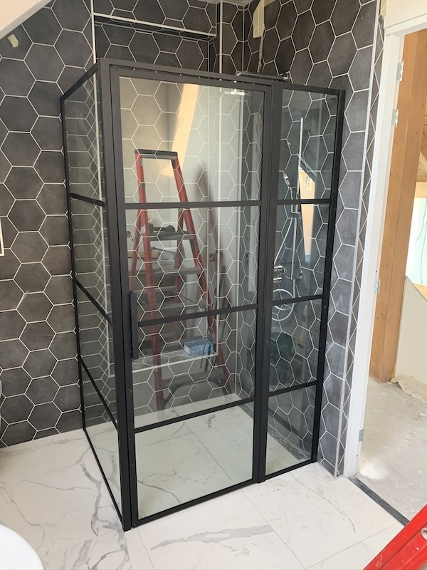

Badkamers zijn wel echt tof geworden
Afbeeldingslocatie: https://tweakers.net/ext/f/e2o0bAhvWgI9w7ObqJs6pQKm/full.jpg
Afbeeldingslocatie: https://tweakers.net/ext/f/BzT61tHZK3hcXwDYQu1Ct0NQ/full.jpg
En we hebben alle kozijnen en binnendeuren matzwart. Dat is echt wel vet geworden in combinatie met het rossige hout en de witte wanden

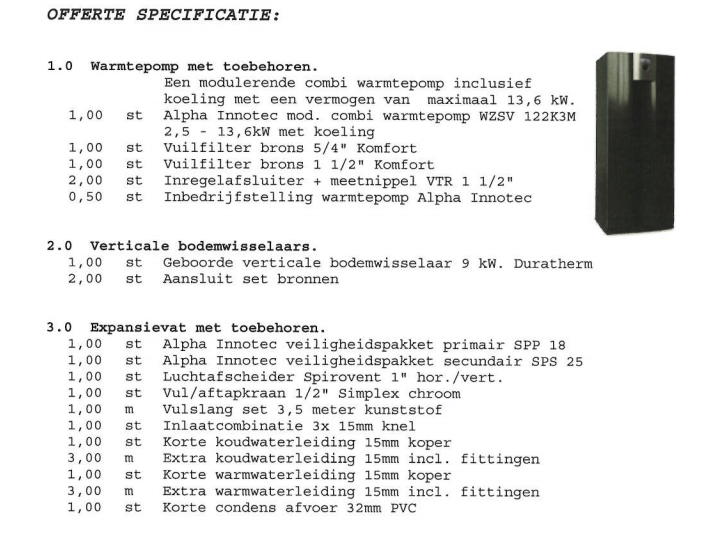

Het lijkt allemaal even tegen te zitten. De aannemer is niet transparant en communiceert vaak helemaal geen belangrijke zaken.
Een voorbeeld, er waren stelposten voor ventilatie en verwarming van 7120,- en 41.000,-
Ik heb nu na meerdere keren aangeven dat ik nog steeds geen offertes heb gezien, dan toch eindelijk "iets" gekregen. Ik krijg alleen totaalprijzen te zien en niet de prijzen van apparaten bijv. En dan worden er keuzes gemaakt, zonder dat ik ook maar iets zelf heb gekozen. En er worden wijzigingen gemaakt op die keuzes, zonder dat ik er een melding van krijg.
Lang verhaal kort, ventilatie kost me nu 12.000,- en verwarming kost 47.000,-
Is dit niet belachelijk hoog? Het is wel een brine warmtepomp en 3 verdiepingen vloerverwarming. De ventilatie is een Zehnder Q600, maar de stelposten zijn sowieso erg onderschat.
En ik heb hier dus geen enkele keuze in mogen maken en ik krijg dit ook pas onder ogen na herhaaldelijk aangeven dat ik graag wil weten hoe het met mijn budgettering zit. Ook stond er bijv een WZSV 62K3M in de omgevingsvergunning EPC berekening en zie ik vandaag pas dat dit ineens een WZSV 122K3m is geworden.

Wij zaten op bijna 40k voor de gehele installatiepost. Inclusief riolering, ventilatie, verwarming en stromend water. Op basis van balansventilatie met WTW en L/W warmtepomp. Het huis is 240 m2 / 740 m3. Vloerverwarming op alle verdiepingen.
Lijkt me rijkelijk hoog, aannemend dat een brine warmtepomp ca 8000 euro extra kost. Die oorspronkelijke begroting lijkt me nog niet zo verkeerd.

Ik ben hier al meerdere malen op gewezen en ik zie het ook staan in het warmtepomp topic. Ik heb dit dus ook aangegeven bij de installateur en die keek erg verbaasd. Hij gaf aan dat het voor ons ook niets met Nathan te maken heeft, de boringen worden namelijk door Duratherm gedaan.
Afbeeldingslocatie: https://tweakers.net/ext/f/xlrYruOdMzj3RxPLIg57FOsI/medium.png
Zoals je hier ziet, gaan ze voor een 13,6kW WP een 9kW bron boren. Ik heb nog niks gezien over hoe veel boringen dit zijn en hoe veel ze verwachten te behalen per meter.
Het is wel in Heerhugowaard, veel klei. Schijnt een goede locatie te zijn voor warmte uit de grond te halen.
Ik heb nog geen uitleg gekregen van welke keuze dan ook. Ook niet wat de consequenties zijn van de gekozen keuzes en ik heb ook geen alternatieven gekregen. Ik heb wel aangegeven dat ik me dus zorgen maak over de bronboringen en dat ik liever iets te veel laat boren, dan te weinig.
Geen respons meer op gekregen. Denk ook omdat ze dus nog uberhaupt geen berekening over het aantal meters enzo hebben (of nog niet hebben doorgegeven).

  • jacovn
  • Laatst online: 13:06
dhhdante schreef op woensdag 13 november 2019 @ 15:19:
13.6 -20% = 10.88
Zou ze maar vragen of ze dan 12 kW oplevering boren.
Als het net zo gaat als bij ons wordt je als een klein jongetje behandeld die zich niet met grote mannen dingen moet bemoeien.
Ik had een document gemaakt met de grond laag opbouw en berekening van wat een bron zou opleveren per grondlaag gebaseerd op wat algemeen gangbare gegevens.
Pas toen de boorwagen er stond kreeg ik te horen dat ze 125 meter gingen boren, en verder geen verklaring waarom.
Nooit verdere verklaringen gegeven hoe en waarom. Het is ze of te veel moeite, of ze willen je geen data geven die je kunt gebruiken.
Ik ben zo ver dat als ik 0 op de waarde zie staan die uit de bron komt ik een advocaat erop zet om het op te lossen verder. Ik heb het er helemaal mee gehad.
Dingen die ik wel te horen kreeg:
- het voldoet aan de standaard (welke ?)
- je koelt te veel (ehh hoezo)
- je huis wordt toch warm (dat werd het ook zonder bron die jullie niet konden boren al die maanden alleen de rekening was wat hoog, dus nog bedankt he..)

xoror schreef op woensdag 13 november 2019 @ 15:38:
Balen dit, ook hier bijna 2k down the drain. Gelukkig de zonneboiler niet genomen.
@dhhdante Euh krijg je geen problemen mee dat je iets anders neerzet dan in de vergunning is aangevraagd?
Ik heb echt geen idee, eerlijk gezegd.
jacovn schreef op woensdag 13 november 2019 @ 15:43:
13.6 -20% = 10.88
Dit klinkt echt f*cked idd. Ik heb nu ook het idee dat ze gewoon wat doen wat ze zelf willen. Zelfs als ik ze dus van te voren waarschuw dat ik niet te weinig en voor de zekerheid iets meer wil. Ik blijf hier actief achter aan gaan, jammer dat dit zo gaat en moet gaan.

dhhdante schreef op woensdag 13 november 2019 @ 17:22:
Ik bedoel, anders kan je gewoon template EPC berekening aanleveren en van alles gaan installeren..
Een 12kw vraagt veel meer energie dan een 6kw unit, als je epc rond de 0,4 was, heb je een grote kans dat je met de grotere unit de epc norm niet haalt en eigenlijk niet mag bouwen.
Wat ik verder niet begrijp: Jullie (@dhhdante @jacovn ) zijn toch zelf de opdracht gever? Als ze niet luisteren/details verstrekken huur je toch iemand anders in ?! Of doen jullie via projectbouw?

Dat klopt toch? Hij wordt tenslotte maar half in bedrijf gesteld.
xoror schreef op woensdag 13 november 2019 @ 17:30:
De grotere unit is juist gunstiger
[ Voor 20% gewijzigd door Verwijderd op 13-11-2019 18:04 ]
  • xoror
Verwijderd schreef op woensdag 13 november 2019 @ 18:03:
Voor onze EPC berekening moesten we terug van een grotere unit naar een kleinere omdat we anders onze epc doel niet gingen halen....
Mitsubishi Warmtepomp Uitlezen / Besturen | Optimaliseren
