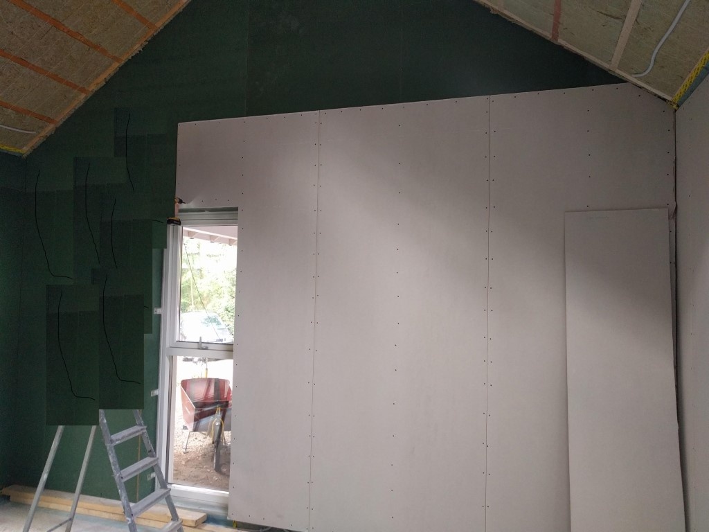

@Verwijderd : Om met HSB specialist te spreken is het ondertussen te laat. Contract voor traditionele bouw is reeds getekend. Sterker nog, kelderwanden zijn gisteren gegoten...volgende week starten ze met opgaand metselwerk.
Afbeeldingslocatie: https://www.hs26e.be/wp-content/uploads/2019/10/IMG_20191016_174056595-150x150.jpg

HSB werkt binnenin (vaak) met gyproc platen, en geen plaaster :)

1) Wij denken alleszins aan 3-dubbel glas voor de vensters (mijn vrouw is nogal gevoelig :))
2) En afkoelt; volgens een traditionele SOD firma, zal dit wat vaker temperatuurschommelingen geven en minder aangenaam voelen. (Uiteraard, WC-eend...)

Ik geloof niet dat de kans op scheurtje in je pleisterwerk wezenlijk verschilt tussen HSB en traditioneel bouwen. Bij mij toch niet. Ik denk dat dat meer afhangt van de uitvoering.
Voor wat betreft geluid; Ik denk dat traditioneel bouwen minder geluidsoverdracht binnen het huis heeft, tenzij je extra aandacht besteedt aan geluidsisolatie in HSB. In het laatste geval denk ik dat je in een HSB ook minder geluidsoverdracht kán hebben dan in een traditionele bouw. Voor het geluid van buiten; geen idee. Ik heb de indruk dat onze HSB behoorlijk geluidsdicht is voor buitengeluid, maar dit hangt ook weer heel sterk af van de gekozen isolatie en afwerkingsmaterialen.
Verder heeft een HSB zeker minder buffermassa voor warmte. Dat betekent dat opwarming en afkoeling sneller verloopt dan in een traditionele bouw, en dat heeft zowel voor als nadelen. Een traditionele bouw warmt langzamer op tijdens een hittegolf, maar koelt ook veel langzamer af. Hetzelfde geldt natuurlijk voor de winter.

tehfnz schreef op donderdag 17 oktober 2019 @ 14:32:
Hebben ze geen keerplaat gestoken bovenaan?
  • Stefke
  • Laatst online: 11:23
HSB heeft minder massa en laat meer geluid door. Met 1 of meer lagen gipsplaten kun je het geluid verminderen, ik meen dat elke gipsplaat (12,5mm) zo'n 4db aan geluid filtert.
Wij hebben vrijwel overal 8-4-8 glas (4/4-4-4/4), en dat scheelt behoorlijk in geluid.

ivm betaalbare HSB, ik had hem al eens aangehaald in dit topic, lees voor het verhaal even dit stukje op mijn blog bedrijf is K&A
Voor mijn huis kwam ik uit op €325/m² (ruwbouwprijs in BE €600/m²)
mbt kelder en HSB, lees mijn blog, daar komt alles wel naar voor.
dingen tegen de muur schroeven ik heb overal OSB achter de gipsplaat zitten.
mbt zelfbouwers, crazy farmer was al aangehaald., zelf vind ik wild wonderfull offgrid wel leuk om naar te kijken. of een ander koppel die boomstammen hebben verzaagd tot palen voor hun huis te bouwen, glv hadden ze gemaakt met icf. maar kan niet meer op de naam komen.
verder heb ik gevloerd, ramen zijn geplaatst en ben ik bezig met gipsplaten af te werken en de keuken.

DeWâl schreef op woensdag 23 oktober 2019 @ 13:16:
Ok tnx @stefijn
We gaan er straks mee bouwen om dezelfde voordelen die jij noemt, dus was benieuwd naar jouw verhaal!
Wanneer ga je bouwen? Wij hebben zelf het casco ook in elkaar gezet, met een 12m verreiker. Die kun je tzt wel overnemen? :*)
Afbeeldingslocatie: https://i.postimg.cc/jC3PY4fs/IMG-20190424-130137.jpg
8)
