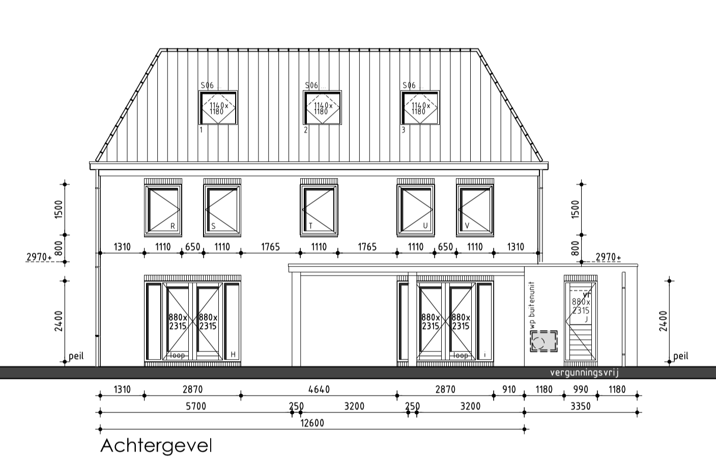

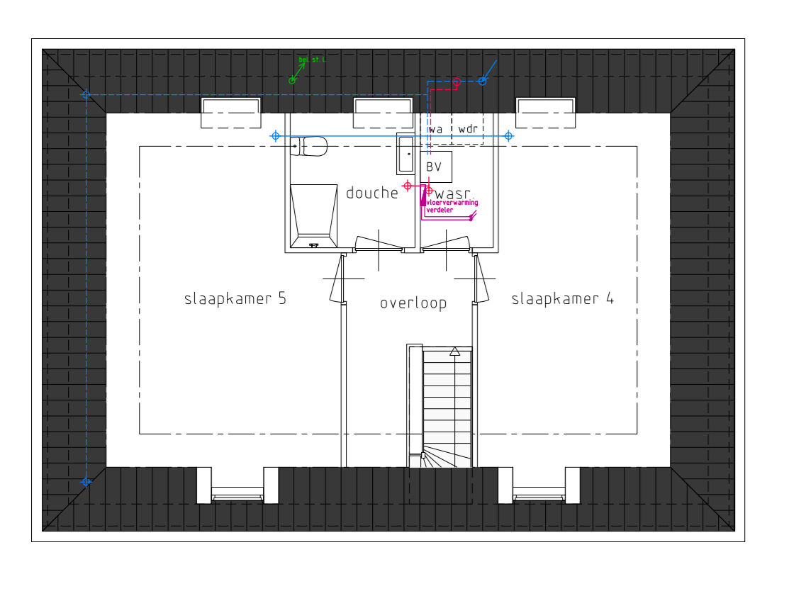

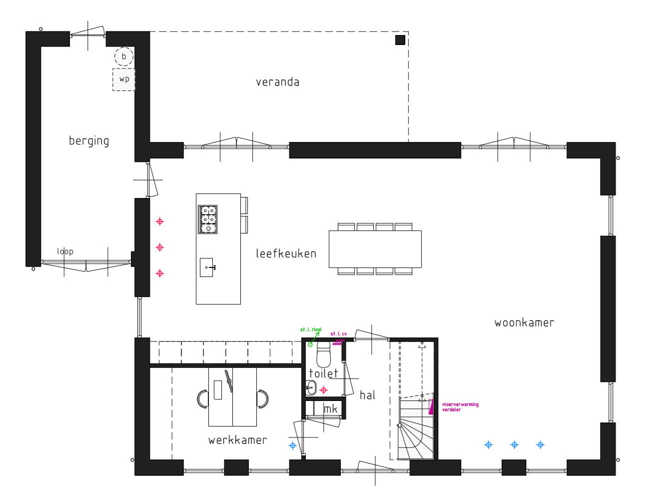

  • ChrisM
  • Laatst online: 27-10 17:04

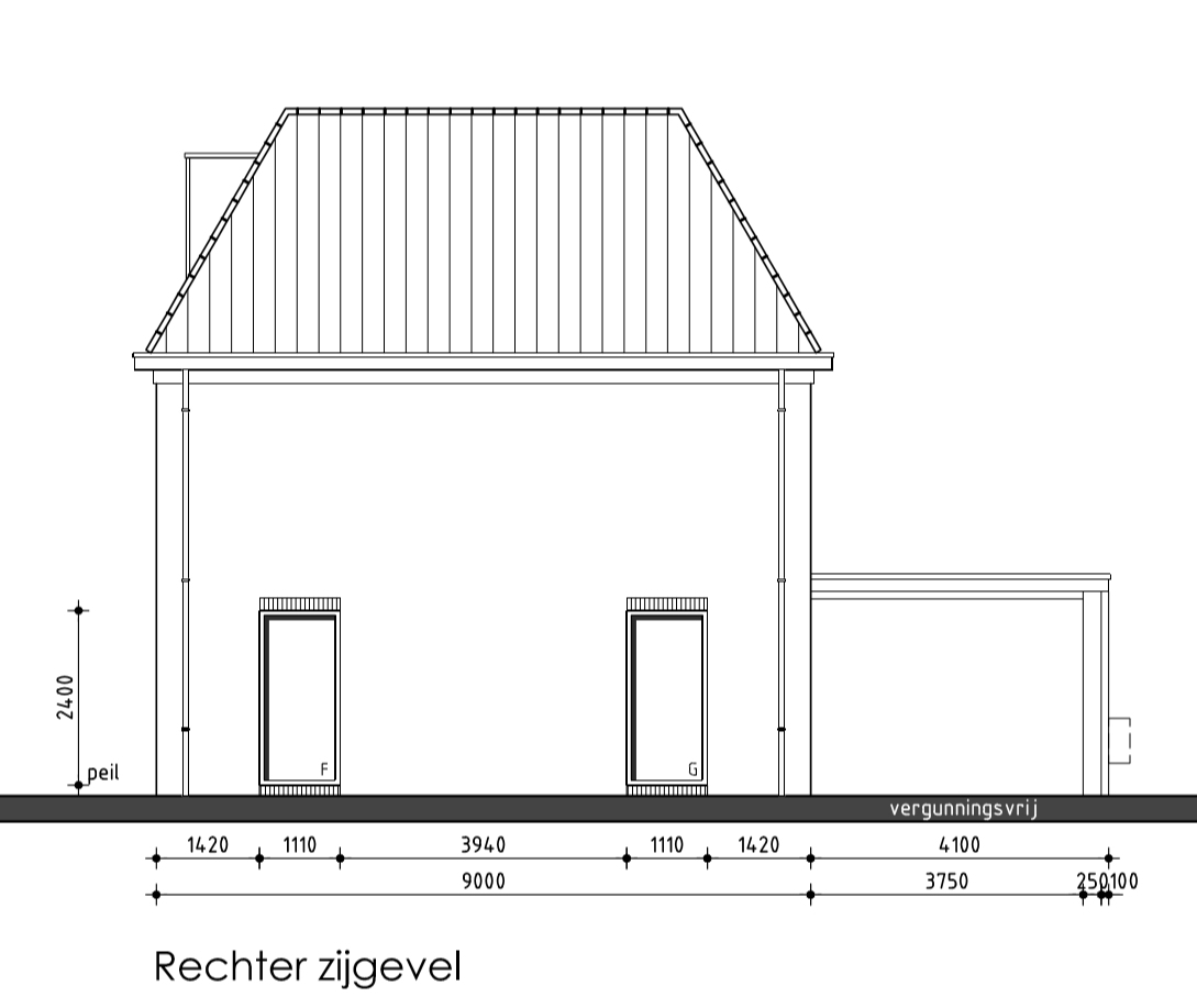

Wij zijn ook bezig met een huis bouwen. Na dit onderwerp al een tijdje te volgen, is het voor mij tijd om ook wat zelf te laten zien. Ik ben benieuwd wat jullie er van vinden, en of jullie nog tips hebben over de flow in het huis/andere opmerkingen.
Dit is een huis dat gebouwd gaat worden in Leiden, vlak tegen het centrum aan. Hier zijn 24 kavels, waar een soort van J-vormige rij uit gaat komen. Wij hebben het laatste huis (hoekwoning). De huizen zijn allemaal aaneengesloten (het is dus eigenlijk een rijtjeshuis). Het leuke is wel: iedereen mag zelf bedenken hoe zijn huis (binnen- EN buitenkant) er uit komt te zien. Gaat vast een interessante bedoeling worden. ;-)
Het kavel is maar 10x7,2m groot, waarvan je 9x7,2m mag bebouwen. Dit betekent dus dat we geen tuin hebben. Dit compenseren we door een dakterras bovenop onze woning. Veel mensen die een eigen huis bouwen, hebben een mooi grote kavel, met daaromheen ruimte voor een tuin etc... maar dat is deze kavel dus niet. Ook moet er een garage in het huis komen, voor een auto. (Dit neemt veel ruimte in, maar ja, het is niet anders).
De locatie: de zuidkant is aan de weg (doodlopende weg, wij zijn het laatste huis), met daartegenover een gebouw van ca. 9m hoog. (daar komen ook woningen). Oostkant (vrije gevel) is aan een strook groen, dan een strook water (ca. 6m breed), daarnaast is een weg, en een stoep en dan pas huizen. Dus dat is best ver van andere huizen weg. De noordzijde is ook aan een sloot (ca. 6m breed), daarna een breed opgezette moskee met parkeerterrein er omheen. (Nee, geen oproep tot bidden 's ochtends.. en alleen op vrijdag vol met auto's, verder mooi uitzicht).
Het betreft het Nijverheid Leiden project (https://www.nijverheidleiden.nl/zelfbouwkavels), voor de liefhebbers.
Wij zijn nu best wel blij met het huidige ontwerp. Ik denk dat we het maximale uit de ruimte halen, maar ik ben benieuwd naar jullie inzichten. We hebben nog wel wat zaken waar we mee aan het stoeien zijn:
  • De eerste verdieping, met woonkamer en keuken. Eigenlijk willen wij de keuken wat belangrijker maken, dus we zitten te denken dat we die wellicht om willen wisselen met de woonkamer, maar hoe de indeling dan gaat worden...
  • Op de eerste verdieping hebben we ook een wc, maar die is wat aan de kleine kant. Geeft ons wel ruimte voor garderobe en misschien een stoel om gemakkelijk je schoenen etc aan te doen.)
  • De tweede verdieping: We hebben 2 slaapkamers (en een studio beneden). In de masterbedroom is ruimte voor een walk-in-closet, maar ik weet nog niet of deze groot genoeg is (kan echter niet groter..)
  • Het dakterras: de noord-west hoek zal waarschijnlijk een donkere hoek worden (de buren gaan de helft van de bovenste verdieping bebouwen, en dan wel aan de noordzijde), dus onze noord-west hoek zal wat donkerder zijn. Nog leuke tips wat daar mee te doen?
Dat is het wel zo'n beetje. We zijn benieuwd wat jullie er van denken! Ik heb 2 PDF's:
1. Plattegronden, gevels en doorsnijden: https://www.dropbox.com/s...kti%20v5a%20A2GS.pdf?dl=0 (of de download link)
2. Impressies van de gevels (4 foto's): https://www.dropbox.com/s...v5a%20impressies.pdf?dl=0 (of de download link)

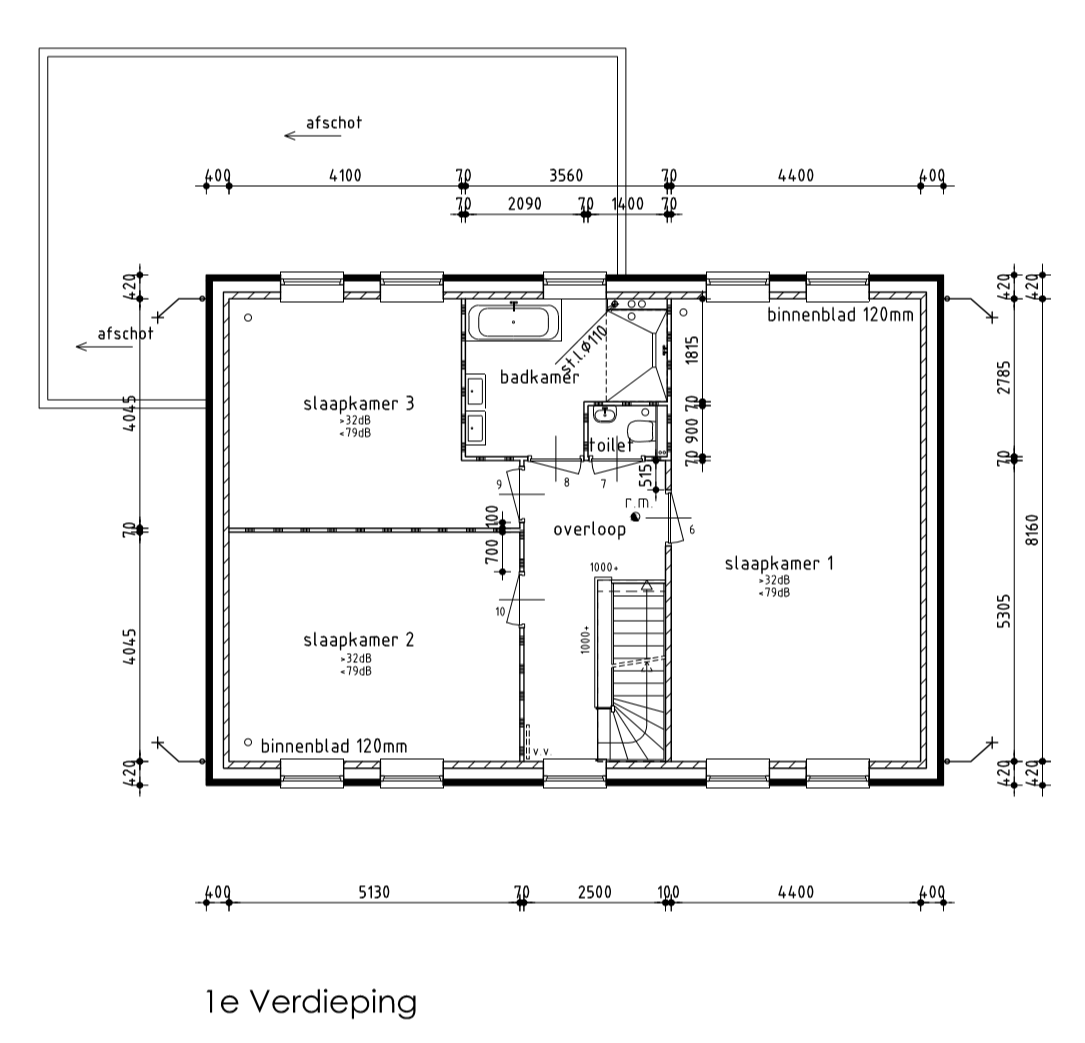

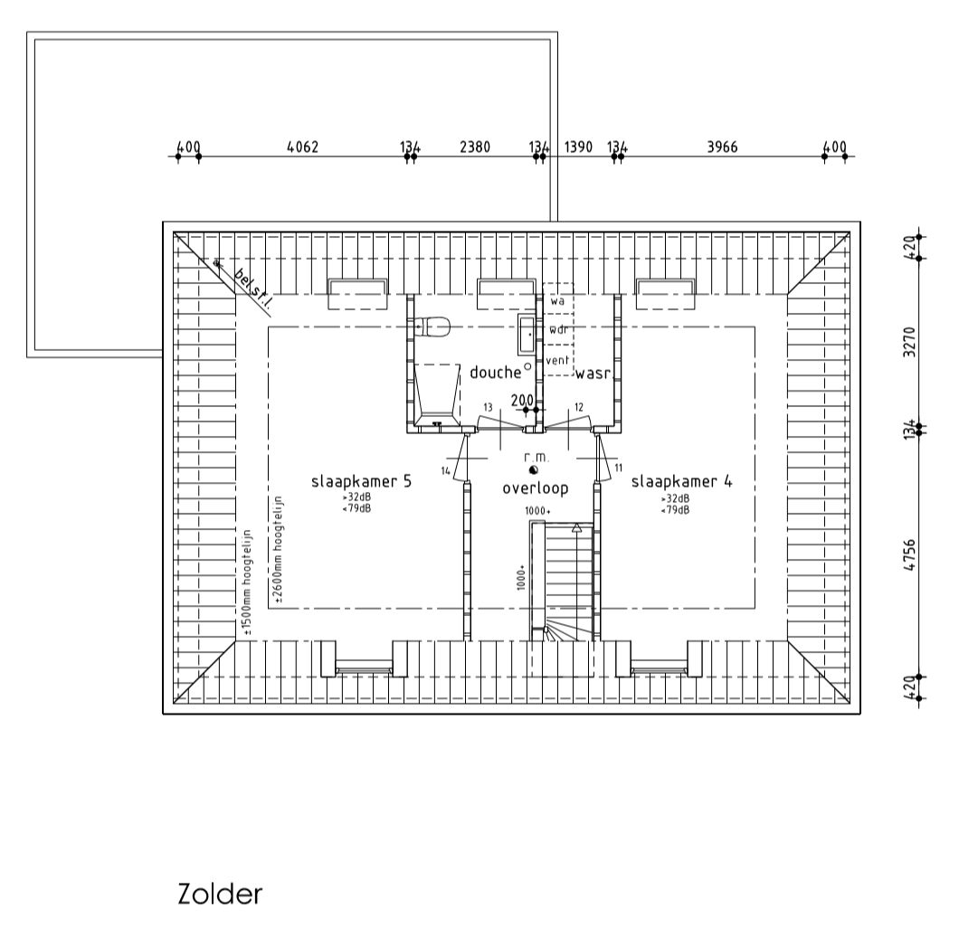

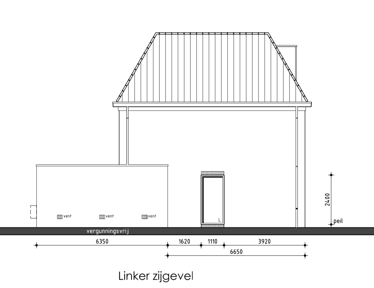

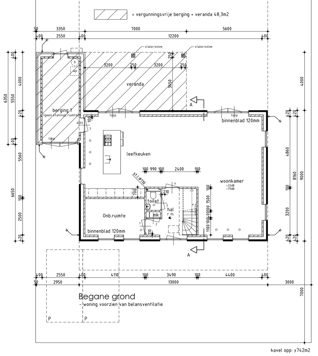

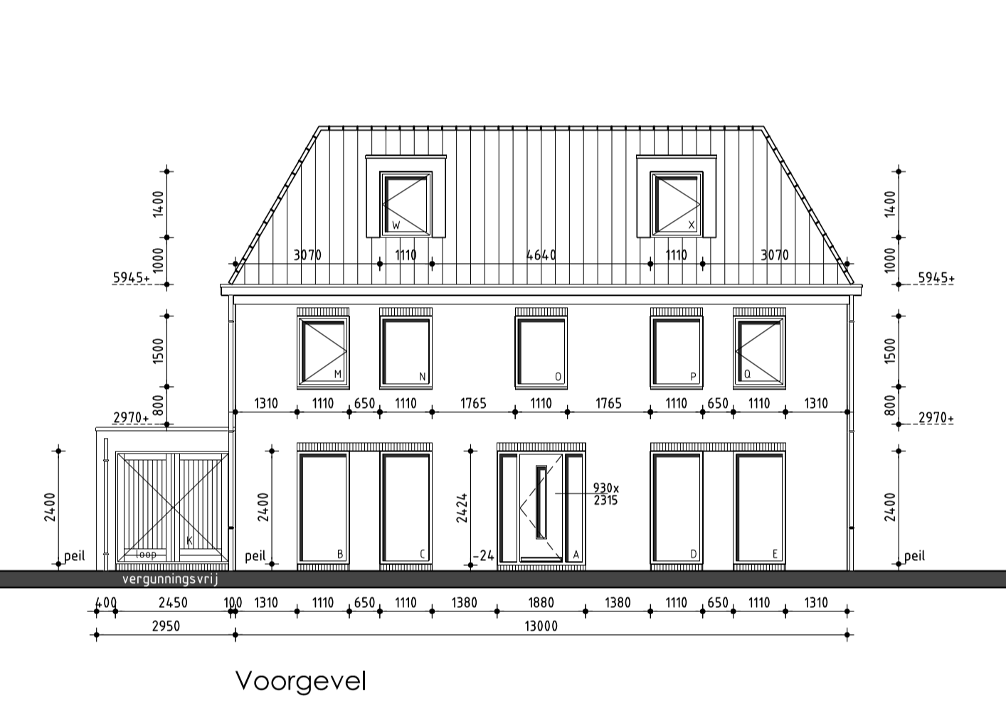

ChrisM schreef op maandag 30 september 2019 @ 16:26:
Door die trap krijg je in je woonkamer een nis van 2,5 meter. Ik zou die trap ergens anders neerzetten zodat je die 2,5 meter ook kunt gebruiken. Ik heb alleen geen idee hoe.

@ChrisM Leuke ontwerp zou wel even check wat betreft de zonnepanelen op de tekening staan er nu 21 alleen lijkt dat best krap waardoor de 2 en 3 rij panelen veel schaduw pakken en dus niet zoveel zullen opwekken. Voor schaduw kun je makkelijk reken hoogte panelen * 2 is de afstand van de volgen rij panelen minimaal er vanaf moeten staan om niet in de schaduw te komen.
Bij de afmetingen van jullie dak 5,4m * 7,2m zou in de opstelling 35/30/20 graden hellingshoek maar 7 kwijt kunnen en als ze op 10 graden staan 14 kwijt kunnen. Waarbij 35 graden 100% rendement is en 15 graden 95% rendement is.
Je zou ook een oost/west opstelling kunnen doen dan zou 18 panelen kwijt kunnen. Zou het dus even met de architect/tekenaar om niet bedrogen uit te komen.
Jullie lijken inderdaad alles uit dit ontwerp te hebben gehaald en het gevelbeel spreekt mij aan. Ik ben het echter met je eens dat je op sommige plekken graag meer ruimte zou hebben gehad, dus die "verplichte" hap eruit mis je wel echt!
Wellcht dat een oplossing kan worden gevonden door bijvoorbeeld een atriumpje in het midden toe te passen of op de begane grond niet alles te bebouwen, maar op de verdiepingen erboven - door een overhang toe te passen - wel? Of, je breidt de overkapping op de bovenste verdieping uit (met veel glas) en plaatst daar je keuken met eettafel. Dan heb je op de verdieping daaronder meer ruimte voor een volwaardige zithoek. Maar, dat heeft vanzelfsprekend serieuze consequenties voor het budget. Lastig, lastig..

aegis schreef op woensdag 2 oktober 2019 @ 17:37:
Yes, bedankt voor de tip! We hebben vrijdag een gesprek met een duurzaamheid expert en hij gaf van te voren dit ook al aan over de zonnepanelen. Maar gaan we inderdaad iets anders mee doen.

ChrisM schreef op donderdag 3 oktober 2019 @ 06:39:
Tegenwoordig wordt er heel veel op 10 graden oost-west gelegd aangezien je dan het meeste per m2 kan opwekken.
https://zonopalphen.nl/wa...-west-opstelling-gekozen/
Afbeeldingslocatie: https://zonopalphen.nl/wp-content/uploads/2018/12/Opstelling-oost-west-300x225.png

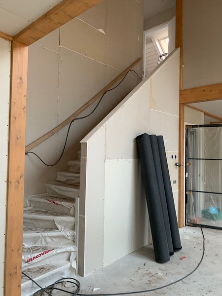

Blueone schreef op donderdag 3 oktober 2019 @ 09:36:
We hadden afgelopen week ook een schouwing gehad (waar we 6 weken op hebben gewacht), de schouwer was binnen 1 minuut weer weg na een snelle blik op de de mantelbuizen en het was goedgekeurd, er is geen rolmaat aan te pas gekomen. Om de willekeur maar weer te geven.
Helaas moeten we nu nog een week of 5 weken voordat het daadwerkelijk aangesloten wordt.

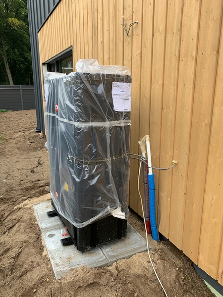

Het is een wonder, maar gisteren waren ze er weer, en nu is het goedgekeurd *O* . Volgende week donderdag horen we de planning, maar normaal gezien sluiten ze binnen 3-5 weken definitief aan. Dat zou dan week 44-46 zijn. Wat goed uitkomt, want we hebben de verhuizing gepland in week 48 :)
De bouwer is nu echt aan het afronden.
Afbeeldingslocatie: https://tweakers.net/ext/f/x9vIGzBI1anPN8jf5Wrw7r5v/full.jpg
De LWWP staat er en is aangesloten - op de foto nog niet :P (ding is echt huge)
Afbeeldingslocatie: https://tweakers.net/ext/f/1JZi5VqMexNLmPBXn47PDDmx/full.jpg
Trap zit er in
Afbeeldingslocatie: https://tweakers.net/ext/f/tMo5CDsSLj6KaXEBpfaQjDFe/full.jpg
En de binnendeuren
Afbeeldingslocatie: https://tweakers.net/ext/f/EJvZkXMr1gDWvXVWi9e7jZX1/full.jpg

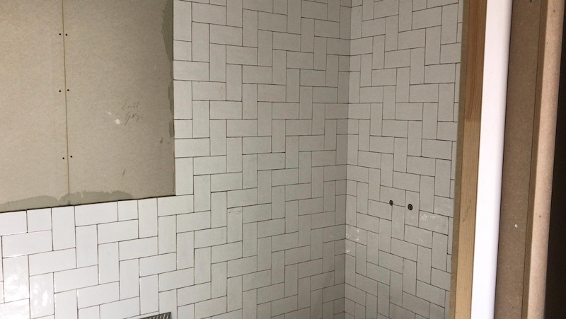

Tegelzetter is begonnen met de badkamers (dit is de gastenbadkamer)
Volgende week begint de stucadoor, daarna afmonteren van de badkamers en hebben we een paar weken om het opstookprotocol uit te voeren voordat week 46 de vloer er in gaat. Als er geen onverwachte kinken in de kabel komen kerst in het nieuwe huis :)

Zie ik nu goed dat je geen vochtwerende/watervaste gipsplaten hebt ik de badkamer?
Ik zou ook die deuren er nog even uit halen en pas 1 dag voor oplevering er weer in zetten om beschadigingen te voorkomen.
Being fit is freedom
  • Avvd
Ernemmer schreef op donderdag 3 oktober 2019 @ 10:04:
Dit wordt door stucadoors vaak afgeraden, wij hebben ook normale platen in de badkamer, bij het vorige huis ging het stuc afbladderen, waarschijnlijk was dit te herleiden naar de watervaste platen omdat er een slechtere hechting is.
Volgens de bouwer zijn deze wel degelijk watervast ondanks dat ze niet het bekende groen zijn. Zal dat nog dubbelchecken.

jacovn schreef op woensdag 2 oktober 2019 @ 20:38:
Ik heb er toen een mini balans ventilatie op gezet. Simpelweg een buis met een aluminium honingraat blok in de luchtweg, en een ventilator die een minuut afzuigt, en daarna een minuut inblaast.
Merk/type beschikbaar? Zoiets zoek ik ook.
  • echthard
  • Laatst online: 22-10 01:35
dhhdante schreef op maandag 14 januari 2019 @ 11:33:
Zou je wat details willen delen: aannemer, type woning, afmetingen, volume en evt kosten? Ik kan ze zo gauw niet in het topic vinden. Wij hebben een optie op een kavel en willen ook een notaris herenhuis er op laten bouwen.
Nou, na een hele lange tijd van allerlei zaken uitzoeken en regelen, gaan ze bij ons in week 3 / 4 beginnen met bouwen. Ze gaan wel al in week 45 heien, omdat de aannemer ook het huis van de buren gaat bouwen en zij lopen iets voor. Het wordt wel een dertien in een dozijn woning en indeling vanwege geld. We willen zo veel mogelijk voor zo weinig mogelijk, zeg maar.
De omgevingsvergunning is verleend (bezwaartermijn is nog niet voorbij) en we moeten nog langs de installateurs voor o.a. de warmtepomp (grond) en ventilatie. Bij de omgevingsvergunning berekeningen zijn ze uitgegaan van een Alpha-InnoTec (Nathan) WZSV 62H/K3M en Zehnder ComfoAir Q600, maar daarover hebben we dus nog niet gesproken. Voor de warmtepomp heb ik hier ook veel gelezen over een Nibe, maar de Alpha-InnoTec is ook vaker voorbij gekomen. Ik blijf het lastig vinden om te achterhalen welke beter is. Datzelfde geldt voor de ventilatie, Zehnder komt hier vaak voor, maar een tijd geleden las ik hier ook wat interessants over de Orcon units: https://www.ventilatieland.nl/wtw-unit-orcon Valt me daar trouwens op dat de 400's veel goedkoper zijn dan de 500's. Dan kun je voor deze prijs toch beter twee 400's pakken?
Verder vertelden ze me dat de inbouwspotjes in de breedplaatvloer ongeveer 200,- per stuk gaan kosten. Wat zijn jullie ervaringen qua kosten? Denk dat het er niet zo heel veel worden, als ze zo duur zijn. Ws alleen enkele in de keuken, woonkamer en de hal. Maar wil denk toch ook wel graag in de werkkamer.
En wat plaatjes uit de bestektekening:
Afbeeldingslocatie: https://tweakers.net/ext/f/7ovAyoxrM2qsB68Ur62x6nrD/medium.png
Afbeeldingslocatie: https://tweakers.net/ext/f/WyocNeUmbAwOWeNXRhNKSyep/medium.png
Afbeeldingslocatie: https://tweakers.net/ext/f/pd5zCfqQjBpUC98d40DdovmU/medium.png
Afbeeldingslocatie: https://tweakers.net/ext/f/06nWpBlS2O3YuRolSFB6NDtI/medium.png
Afbeeldingslocatie: https://tweakers.net/ext/f/gk4SQMmaVHNCck52jXRq8RRc/medium.png
Afbeeldingslocatie: https://tweakers.net/ext/f/WIPMN7MbGenME2rqFdoyFBgR/medium.png
Afbeeldingslocatie: https://tweakers.net/ext/f/Xst9GBjZojhrQksxYW74aVKl/medium.png
(Keuken-eiland gaan we een kwart slag draaien)

dhhdante schreef op donderdag 3 oktober 2019 @ 14:37:
Veel is het zeker...250 m2 of daaromtrent? Ben jaloers op je master bedroom. Daar hebben wij in ons uiteindelijke ontwerp nog wel pittig op ingeleverd uiteindelijk...maar ja, je moet keuzes maken :)
  • Ernemmer
Ernemmer
Being fit is free
@dhhdante
Inderdaad een beetje standaard ontwerp, maar ik zou op de verdieping de binnenwanden wel 100 mm maken ipv 70 mm.
  • echthard
Daniel schreef op donderdag 3 oktober 2019 @ 14:59:
De oppervlaktes zijn me nog niet geheel duidelijk. In de tekening staat bouwopp. 164m2, brutovloeropp. 351m2 en bruto inhoud 982m3. Waarvan de laatste twee excl. berging is. Maar in de verleende vergunning staat 269m2. Wellicht dat 269m2 de netto vloeropp. dan is.
Ernemmer schreef op donderdag 3 oktober 2019 @ 15:11:
@dhhdante
Vanwege geluid?
  • Daniel
  • Registratie: Juli 1999
  • Laatst online: 08:45
Daniel
Kapitein NCC-1701
dhhdante schreef op donderdag 3 oktober 2019 @ 15:13:
164 m2 is je footprint. Bruto oppervlakte/inhoud is gemeten langs de buitenmuren, dus het daadwerkelijke volume. De vergunning geeft het gebruiksoppervlak (GBO, ook wel woonoppervlak), dat is de oppervlakte tussen de gevels en dragende wanden (niet-dragende wanden worden dus wel meegeteld) voor zover hoger dan 1,50 meter, min trapgaten en vide's als ze groter dan 4 m2 zijn.
In ieder geval een fors bouwwerk, sterkte met afwerken ;)
  • Ernemmer
Ernemmer
Being fit is free
Vanwege geluid?
Geluid en stevigheid, ik vind die 70 mm wandjes maar niks.
  • Sammy_tukker
  • Laatst online: 15:57
Kijk je moet het natuurlijk helemaal zelf weten, maar als je het zelf voor het kiezen hebt zou ik mooi een hoog raam in de badkamer laten plaatsen: wel daglicht, maar geen gedoe met gluurburen. En in de symetrie van je huis gaat het ook prima.
verder ben je veel vrijer in je badkamer indeling.
  • echthard
Dank voor jullie input.
Sammy_tukker schreef op donderdag 3 oktober 2019 @ 16:12:
De ramen hadden we eerst allemaal langer getekend, maar ze moesten ingekort worden of er moesten van die valbescherming latjes voor. Dat laatste vinden we er niet uitzien, dus zijn we voor het maximale gegaan.
Bedoel je dat je het anders had ingericht?

S
Bedenk wel dat 2 systemen complexer zijn dan 1.
Je hebt bijvoorbeeld dubbel aantal dak/gevel doorvoeren nodig.
Verder moet je aan en afvoer kanalen dubbel leggen, je zult bijvoorbeeld een ruimte op 2 hoog ervoor moeten reserveren, de lucht verdeel boxen kunnen volgens mij niet in zijn geheel in de breedplaat vloer (i.v.m. hoogte en service) dus je hebt dan bij veel systemen een af- en aan-voer box, dus met 2 systemen 4.
En dan,de WTW units zijn best groot, bij mij zijn het 2 Itho Qualityflows HRU-300 en dat is met de plenums en buizen 2 meter breed en van vloer tot plafond. (een plenum is een box in de afzuigkant bij Itho met 8 of 12 aansluitingen)
Ik zie er geen ruimte voor gereserveerd in je huis. Een Warmtepomp is ook wel een redelijk ding, je hebt een boiler nodig of een doorstromer. Het heeft mij een paar m2 woonruimte gekost in garage en 2e verdieping.
Edit: de WP, boiler en ventilator staan dus wel op de tekening. Ik vind de gereserveerde ruimte voor de ventilator wel erg mager voor een WTW.
Verder een tip, laat een warmte verlies berekening maken. Kijk dan of je met een 6 kW warmtepomp uit komt.
Ons huis is vergelijkbaar en wij kwamen op iets minder dan 8000 watt warmte verlies (-10 Celcius)
Ga je voor een Alfa Innotek, let dan goed op de bron die ze standaard undersizen en goedpraten met dat ze voldoen aan alle BRL eisen..
Een grond warmtepomp heeft een flinke meerprijs tov een lucht warmtepomp he? Ga je die meerprijs echt terug verdienen? In je epc berekeningen staat een en ander over je warmte behoefte, daarmee kan je terug schatten wat de capaciteit van je warmte pomp moet zijn. Afhankelijk van gebruikte materialen en bouw kwamen wij uit op de 7.5kw (al iets aan de ruime kant) warmte pomp. We hebben ook de q600 gekozen. Onze woning is een tikje groter dan die van jullie.
Mitsubishi Warmtepomp Uitlezen / Besturen | Optimaliseren
  • echthard
jacovn schreef op donderdag 3 oktober 2019 @ 17:19:
Kan me idd wel voorstellen dat het met twee units complexer wordt, maar ik meen hier gelezen te hebben dat iemand het handig vond ivm een aparte afzuiging voor de badkamer, zodat niet het hele huis begint te 'loeien'.
Ik zal nog eens vragen naar de ruimte voor de WTW, maar die units zijn toch niet zo groot?
En ik heb idd ook al gevraagd naar de warmtepomp, of de 6kW genoeg was. Hij zei van wel en dat minder beter is dan meer. Dat heb ik hier ook meerdere keren gelezen, geloof ik, dus dat nam ik snel aan. De bron heb ik nog helemaal niets over besproken, dank voor de tip om er wat onderzoek naar te doen en ik kan er nu ook gericht naar vragen. Ik neem aan dat het vooral gaat om diepte van de boring.
  • echthard

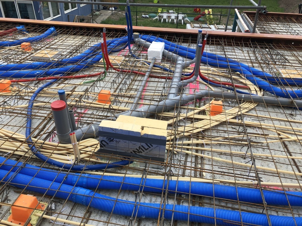

  • Joris748
  • Laatst online: 15:50
dhhdante schreef op vrijdag 4 oktober 2019 @ 11:58:
Het stuccen zit er niet bij en volgens mij ook niet het lampje zelf. Het zijn enkel de kosten van de bekisting, elektra, armatuur. Meer dan de helft van de prijs zit in dat houten kistje, geloof ik. Ik denk dat het te maken heeft met de precisie waarmee dat gebeurt, want je wilt na het storten niet zien dat de lampen niet op een lijn in het plafond zitten. Want die 5 mini plankjes hout, lijken me de kosten niet.
Maar goed, de prijs is blijkbaar zo gek niet. Als veel zelf doen en wat goedkoper materiaal gebruiken, rond de 125 p/s is, dan kan 200,- p/s natuurlijk al gauw.
Er is geen extra bekisting nodig. Bij de productie van de breedplaatvloeren worden gasbeton blokken van 20x20 cm ingestort. Je hebt daardoor nog een behoorlijke marge voor de exacte positie. Mocht het echt mis zijn gegaan, dan kun je met een diamantboor een nieuw gat boren.
De elektricien heeft na het leggen van de breedplaat de posities van de spotjes afgetekend en een centreergat geboord. Daarna heeft hij plastic kapjes (oranje) op het dek geplaatst en de leidingen daarop aangesloten. Daarna is de vloer gestort. De gaten voor de spots heb ik met een gatenzaag in de gasbeton geboord.
Detail breedplaatvloer
NB de twee vierkante doosjes links bovenin zijn voor de plafondluidsprekers. Die doosjes zijn wel vrij prijzig (110 euro per stuk).

  • jacovn
  • Laatst online: 15:42
Dat zal ik wel geweest zijn. Wij hebben 2 Itho qualityflow systemen. De badkamer zit op de BG unit en dan hebben we minder geluid bij badkamer droogzuigen dan toen hij op de unit zat die de slaapkamers op de 1e verdieping doet.
Die orcon 400 m3
Hoogte 888 mm
Breedte 760 mm
Diepte 600 mm
Dat is dan de WTW, daar komen 4x 160 mm buizen uit, 2 gaan door dak heen (aanvoer en afvoer) en 2 stuks naar de verdeeldoos voor afzuigen en inblazen. Haakse bochten zijn niet bevordelijk voor de weerstand.
Tja wij hebben zelfde idee huis van 8x12 meter met een 4x4 meter uitbouw op BG en een opslag en bijkeuken van 3,75 x 10 meter (7 en 3 meter lang)
Dus min of meer zelfde volume. Het is met EPC 0.4 idee gebouwd, maar net iets beter (dak en muur isolatie beetje beter, triple glas en zo veel mogelijk lucht dicht)
De warmte verlies berekening komt daarvoor op 7800 watt. (Die was overigens berekend op dubbel glas en standaard lucht dichtheid)
Wellicht bouw jij met BENG eisen met veel betere isolatie..
Een 8 kW WP was er niet bij alpha innotec, dus het is een modulerende 9 kW geworden.
Daar boren ze (Nathan) een 6.1 kW bron bij, en volgens de BRLxxxx eisen is dat samen met 1700 watt die de warmtepomp electrisch opneemt precies dat warmte verlies.
Hier moet je denk ik voor geleerd hebben, of meer dan mijn HBO opleiding..
Maar ik ga het zien in de winter, 7800 watt uit 120 meter boring, dat is 65 watt per meter
Als ik naar je tekeningen kijk zit er een koof naast de douche waar 2x 110 mm door loopt.
Er moet daar ook een afvoer voor douche en WC bij zitten, en voor de wtw heb je toch wel 160 mm nodig naar de verdeel boxen. Ik vermoed dat die bereikbaar moeten blijven voor onderhoud, maar wellicht kunnen ze in de breedplaat vloer compleet verzonken worden.
2e verdieping leidingen moeten door plafond, voor BG en 1e moeten in de vloeren. Als je niet rond 160 kwijt kunt (dat wordt een erg dikke vloer) dan moet hij precies onder een koof waar de 160 mm door loopt.
Vervolg ns vertrekken van die inblaas en afzuig verdeelboxen dan de leidingen naar de kamers.
Het hangt van systeem af waar je inblaast en afzuigt. Zoals wij qulity flow hebben zou je er 13 a 14 nodig hebben. Dan past het ook niet meer op 1 systeem.
Ik kreeg bijvoorbeeld bij een offerte een zehnder met afzuigpunten in de kamer direct achter de deuren. Dat snapte ik niet echt. De huidige afzuigpunten zitten in de verre hoeken van de deuren verwijderd.
[ Voor 19% gewijzigd door jacovn op 04-10-2019 13:52 ]

dhhdante schreef op zaterdag 5 oktober 2019 @ 16:55:
Denk dat we een vergelijkende woning hebben idd. Wij hebben ook triple glas RC vloer: 5, dak: 6, gevel: 5,06. Berekende EPC is hiermee 0,385. Wel apart dat wij dan een andere warmtepomp krijgen aangewezen.
Het leidingverloop verhaal volg ik nog niet helemaal en vond ik ook best uitdagend toen het besproken werd. Uiteindelijk is dit het geworden:
[Afbeelding][Afbeelding]
Die blauwe in de werkkamer moet een eind naar links volgens mij.
  • echthard
Ernemmer schreef op zaterdag 5 oktober 2019 @ 16:56:
Nu je het zegt... Dat lijkt idd veel logischer.
Heb ik al gezegd hoe blij ik ben met jullie en dit topic? _/-\o_
  • jacovn
dhhdante schreef op zaterdag 5 oktober 2019 @ 17:00:
Blauw is aanvoer en rood is afzuig lijkt me ?
Als in koude/frisse lucht aanvoeren, en rood voor vuile warme
Direct achter een deur aanvoeren en dan niet afzuigen in dezelfde ruimt lijkt me inderdaad niet handig.
Dan zie ik inblaas punt in de master bedroom in de inloopkast zitten, en het bed aan de andere kant.
Zou dat inblaaspunt niet beter naar de andere kant moeten om wat frisse lucht bij het bed te krijgen.
Wellicht moet je ook overwegen om 2 afvoeren in de badkamer te maken. Je kunt maar een bepaalde hoeveelheid lucht door een 80 mm buis krijgen zonder veel geluid. Achteraf had ik er graag 2 in de badkamer gehad.
Ik vind het nog steeds een krappe ruimte met de was en droog unit en dan een of zelfs 2 wtw units
Ik zie dat de wasmachine en droger onder het schuine dak verplaatst zijn.
Zie als voorbeeld bij ons de 2 itho hru-300 units hangen:
Wtw units
Onder de wtw untis (hru-300) zitten dan de itho plenums waar de afzuigbuizen op binnen komen.
Boven de units zitten de buizen naar buiten, de inblaasbuis en de buis naar het plenum.
Je zult met een niet itho systeem niet die onderkant hebben, maar wel de bovenkant, met 1 u it een stuk netter dan de 2 bij mij ;)
[ Voor 85% gewijzigd door jacovn op 06-10-2019 06:04 ]
Je hebt lekker de ruimte!
Je zou nog kunnen overwegen om aan de zijkanten nog ramen toe te voegen voor wat meer licht in de slaapkamers.
In zo'n grote masterbedroom is ruimte zat voor een inloopkast. Normaal gesproken zou je die aan de voor- of achterkant van de slaapkamer maken, maar in jullie geval zitten er dan 2 ramen in de kast. Vraag is of dat wenselijk is.

Bij ons werd deze week ein-de-lijk de funderingsplaat gewapend en gegoten. Hopelijk gaat het vanaf nu wat vooruit. Volgende week staan de betonnen wanden op het programma.
Afbeeldingslocatie: https://www.hs26e.be/wp-content/uploads/2019/10/IMG_20191008_171856360_HDR-150x150.jpg
Afbeeldingslocatie: https://www.hs26e.be/wp-content/uploads/2019/10/IMG_20191008_171902830-150x150.jpg
Afbeeldingslocatie: https://www.hs26e.be/wp-content/uploads/2019/10/IMG_20191008_171935266-150x150.jpg
Afbeeldingslocatie: https://www.hs26e.be/wp-content/uploads/2019/10/IMG_20191009_183817149-150x150.jpg
Afbeeldingslocatie: https://www.hs26e.be/wp-content/uploads/2019/10/IMG_20191009_183834344-150x150.jpg
Afbeeldingslocatie: https://www.hs26e.be/wp-content/uploads/2019/10/IMG_20191009_183852107-150x150.jpg

tehfnz schreef op donderdag 10 oktober 2019 @ 16:12:
Belgische fundering zeker?
Ik heb even je plattegrond bekeken en kan niet echt vinden waarom er een stuk mist.

@Ernemmer bedoel je het uitgespaarde kanaal?

Gebrek aan heipalen denk ik ;)

Klopt, maar dit zal de eerste woning zijn waarbij dat zal gebeuren.
Ik denk dat de palen zo schots en scheef staan omdat er van alles in de bodem zit waardoor ze gedraaid zijn.
@AartvZ Laat ze wel allemaal even doormeten, palen willen wel eens breken als je ze er met teveel geweld in wilt slaan en al helemaal als ze dan draaien.
Ja

@Ernemmer Deze dient om de afvoeren van de badkamer naar de pompput te brengen. Vandaar wordt alles opgepompt om zo naar de riolering te gaan.
PS: Wist niet dat er verschil is tss BE en NL funderingen, vertel.

Ik heb nog nooit in NL zo'n sparing gezien in een fundering, ik vind het een beetje apart.
Zou je mij misschien de berekening en tekening van de vloer kunnen sturen via PM, ik ben wel benieuwd hoe ze dit hebben opgelost.

@Ernemmer De meeste funderingen liggen ter hoogte van het maaiveld. Deze kan je verticaal doorboren en de afvoeren onder de funderingsplaat te leggen, alles watert dan op natuurlijke wijze af naar het riool. Aangezien mijn funderingsplaat circa 1.5m onder niveau maaiveld zit & het grondwater meer dan eens boven dit niveau komt is het aangeraden om geen verticale doorboringen te voorzien ivm waterdichtheid.

Klopt. Er zitten veel obstakels in de grond. 1 paal moet worden doorgemeten, de overige palen zitten er heel in. Sommige palen zijn inderdaad door obstakels iets schever dan normaal of gedraaid.
Mooi!
Eigenlijk zoals een kelder altijd wordt gestort.
Wat zijn de vertikale stroken tussen het vertikale wapeningsijzer wat je nog ziet als het beton is gestort?
Is mij nog niet eerder opgevallen
  • tehfnz
  • Laatst online: 25-06-2022
@nokiaan958GB een waterstop in de stortnaad van vloer & wand (Wikipedia: Waterstop)

Ben wel benieuwd naar de plaatjes, maar ze doen het niet hier. De linkjes verwijzen naar een icoontje met "verboden toegang".
En qua ramen zijn we bewust van wat je schetst, maar ik ga niet het uiterlijk van het huis wijzigen voor een eventuele inloopkast. Als ik daar twee ramen weg laat, dan klopt de balans niet naar mijn mening.
