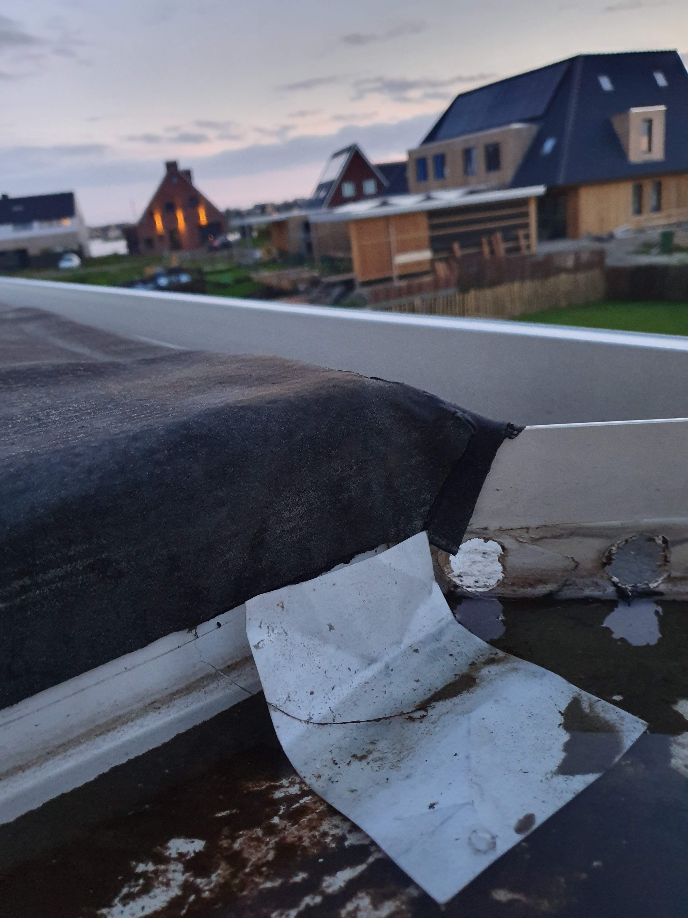

Mijn huis wordt bijna opgeleverd maar nu maak ik me zorgen om de dakgoot van de garage:
Dakgoot hoek
- Dakleer is niet overal goed aan het kunststof vastgelijmd.
- Gaten geboord waar het water door heen moet lopen, maar er blijft water in staan.
- Geen daktrim.
Is dit normaal en mag dit? :/

jeka schreef op maandag 16 september 2019 @ 21:49:
Vraag voor de experts hier zoals @Señor Sjon
[Afbeelding: Dakgoot hoek]
- Geen daktrim.
En nog iets anders. We hebben een normale opdekdeur tussen onze keuken en de ongeisoleerde garage.
Deze deur stond eerst niet op de tekening en maakt volgens mij geen onderdeel uit van de epc berekening.
Ik denk dat deze deur veel te veel tocht oplevert. Klopt dit?
Dat dak ziet er slecht uit en zou ik zo niet accepteren.
De deur tussen keuken en ongeïsoleerde berging mag niet eens een normale binnendeur zijn, omdat je dan een koudebrug hebt.

Zo'n binnendeur trekt ook vrij snel krom door de temperatuur en vochtigheidsverschillen.
Qua dak... wat een bende. Is dat een ongeïsoleerd plat dak? Soort prefab ding? Zo'n brakke constructie ken ik niet. Heb je een overzichtsfoto?

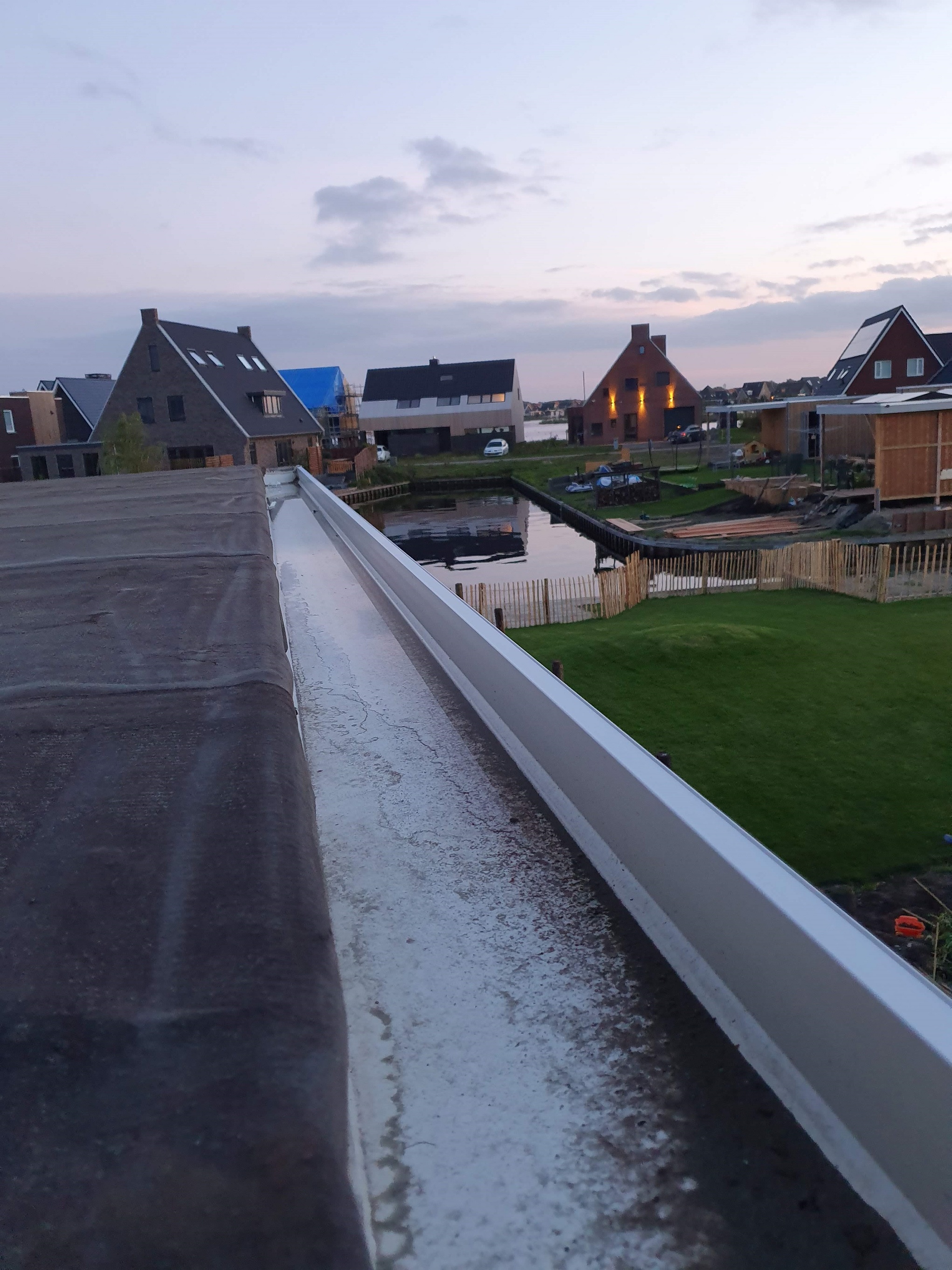

Dakgoot
Ik heb alleen nog deze foto.
Ik kan vanavond nog wel een foto maken van het geheel.
Het is een geïsoleerd plat dak van een uitbouw en garage.

Is dit projectbouw? Wat is er omschreven/gedetailleerd voor deze goot?

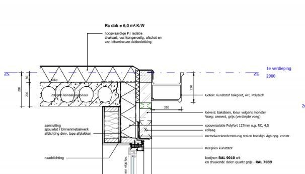

Het is eigenbouw. Maar ik als leek heb er natuurlijk geen verstand van.
Dit is wat ik kan terugvinden in de omschrijving:
tekening dakgoot
FCG
  • xminator
- Geen daktrim.
Ik zou een goede bouwkeurder in handen nemen als ik jou was. Zeker gezien je zelf aangeeft een leek te zijn.
Wat voor beunhazen aannemingsbedrijf is dit geweest?
- Geen daktrim.
Dat ziet er echt uit als gepruts en zou ik zeker niet accepteren. Dat bitumen hoort strak te liggen, die hoek is al helemaal vreemd en die gaten zijne erin gemaakt omdat er eerder een ontwerpfout is gemaakt. Mag hopen dat het aluminium is geen staal ivm roest door het openliggende metaal.
Zoals hierboven al gezegd: Neem een specialist in handen.

Het is een kunststof goot. Ik ga een specialist meenemen.
Bedankt voor de hulp!

De garage is wel geïsoleerd? Dan is die binnendeur minder een probleem.
Ik heb het idee dat die goot erin 1x tegenaan is geschroefd en dat ie kopschotten heeft op de hoeken ipv open verstek om een extra verbinding waterdicht maken te voorkomen. Het detail is overigens verre van standaard. Normaal gesproken werk je met een dakopstand, eventueel met een overstek. Lijkt hier op een poor-mans-solution om hetzelfde visuele effect te bereiken. Ook lijkt erop alsof een detail voor een goot van een pannendak (onder helling) plat is gelegd voor een garage.

Señor Sjon schreef op dinsdag 17 september 2019 @ 10:51:
Van de garage is alleen het dak geïsoleerd.
Dat van de dakgoot is volgens mij precies wat er gebeurd is.

jeka schreef op dinsdag 17 september 2019 @ 10:21:
[Afbeelding: tekening dakgoot]
Hele vreemde manier om de afwatering van een garagedak te regelen, ik zou het toch heel anders oplossen.
Dit is vast door een architect getekend :P
Being fit is freedom

De architect had idd de rand bedacht. De aannemer de uitvoer.
FCG

jeka schreef op dinsdag 17 september 2019 @ 11:20:
De aannemer voert uit wat de architect verzint en dan krijg je soms hele slechte oplossingen.

Ernemmer schreef op dinsdag 17 september 2019 @ 11:22:
Jammer dat de aannemer niet een beetje meedenkt dan...

Daan schreef op dinsdag 17 september 2019 @ 11:25:
Dat zal hij vast gedaan hebben, maar de kans is groot dat de architect het gewoon zo wilt hebben en dan kan de aannemer weinig meer doen. Ik zeg niet dat dit zo moet zijn, maar een dakgoot aan een plat dak zie je praktisch nooit en zoals deze zit heb ik het nog nooit gezien.
Het is een evenwicht. Aannemers die teveel meedenken wil je ook weer niet hebben. Regelmatig overleg is belangrijk: architect daagt aannemer uit, aannemer houdt architect scherp.
  • Daan
  • Laatst online: 15:08
Joris748 schreef op dinsdag 17 september 2019 @ 11:33:
Ja precies. De aannemer kan toch zeggen "hey @jeka dit ziet er vreemd uit om <insert redenen>, check ff met de architect?". Lijkt me niet meer dan wenselijk. Jammer als dat dan niet gebeurd en de aannemer gewoon alles klakkeloos uitvoert.
  • Señor Sjon
  • Laatst online: 12:08
Daan schreef op dinsdag 17 september 2019 @ 11:38:
Denk dat er wel een briefje naar architect is gegaan hierom. Architecten kunnen ook paranoïde zijn en in alles wat de aannemer zegt een bezuiniging zien, terwijl juist architecten steeds meer van de praktijk af zijn gaan staan en dit soort knullige details verzinnen.
@jeka in welke mate ben je betrokken geweest bij details, bouwvergaderingen e.d.? Heb je een bouwbegeleider gebruikt? Dit detail had nooit de VO-fase mogen overleven.

Helaas geen bouwvergaderingen geweest. Ik heb een inmiddels iemand gevonden voor een opleverkeuring.
We hebben (helaas) geen bouwbegeleider gebruikt.
Ik ben benieuwd wat hier uitkomt.
Bedankt voor jullie hulp.
Volgens mij had dit gebruikt moeten worden:
https://www.polytech.nl/nl/dakranden/kunststof-boeidelen/

jeka schreef op dinsdag 17 september 2019 @ 12:00:
Op je detail tekening staat een dakgoot (geen boeideel), dus zoiets:
https://www.polytech.nl/nl/kunststof-dakgoot/klassiek/
Maar zoals het is uitgevoerd lijkt het niet helemaal op de detail tekening.
Staat het gespecificeerd in het bestek ?

ZeRoC00L schreef op dinsdag 17 september 2019 @ 12:09:
Wat op de tekening staat, zo is het ook uitgevoerd.
Je hebt alleen het verkeerde product erbij gepakt.
Het is een bakgoot: https://www.polytech.nl/nl/kunststof-dakgoot/bakgoot/
Hoewel het er niet superstrak uitziet ben ik wel benieuwd of het technisch fout is.
