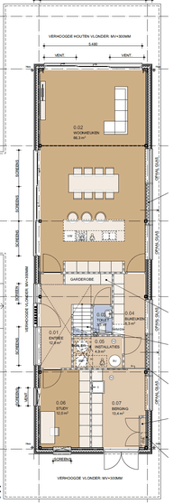

onne schreef op maandag 2 september 2019 @ 18:56:
Ons schetsontwerp is inmiddels zover gevorderd dat we erg benieuwd zijn naar suggesties en (opbouwende) kritiek :)
Zelf erg content met het ontwerp tot zover, maar we zien vast wel iets over het hoofd... :X
Begane grond
- het is al genoemd, maar ik zou de voordeur anders laten open gaan. Dan zou ik hem eerder de andere kant de ruimte laten open gaan. In elk geval niet naar buiten of naar de trap.
- ik weet niet wat voor installaties je garage nodig heeft, maar het lijkt alsof dat in combinatie met een wastafel enorm veel ruimte inneemt. Beter is het maken van wat wandkasten
- ik zou de meterkast groter maken. Ik zou zeker een waterontharder laten plaatsen en zo heb je geen ruimte voor je patchkast O-)
Eerste verdieping
- een aparte wc, nice!
- het bad heeft een aparte plaatsing. Ik denk dat dit erg raar gaat staan. Zou alles recht houden. Je zou een deel van de ruimte naast de trap kunnen gebruiken om je badkamer groter te maken.
- ik snap dat de spiegel in de master bedroom natuurlijk licht nodig heeft, maar je geeft zo veel van je ruimte op. Een oplossing heb ik zo niet

Allereerst, dank voor alle reacties! Super leuk, maar belangrijker nog: heel nuttig!
Sturgeon22 schreef op dinsdag 3 september 2019 @ 09:21:
@onne Opmerkingen over de hal en keuken zijn al gemaakt. Ik weet niet in hoeverre je je stroomverbruik wilt afdekken met je zonnepanelen, maar met 18 panelen zul je niet uitkomen. Als je de panelen horizontaal legt in plaats van verticaal dan kun je meer rijen en zal je meer panelen kunnen plaatsen.
  • Installaties / capaciteit moeten we nog uitrekenen, vooralsnog enkel op ontwerp gefocust. Maar goede suggestie om ze evt horizontaal te leggen.
digiman schreef op maandag 2 september 2019 @ 23:16:
Waarom is de slaapverdieping hoger dan de woonverdieping? Dat zou ik zeker omdraaien. Hoger is altijd beter in grote ruimtes.
Verder snap ik de voorkeur voor een kookeiland niet zo, neemt bizar veel plek in ten opzichte van een wandopstelling. Maar ik begrijp dat het nogal in de mode is.
En begrijp ik de schets goed dat er in-dak panelen komen? Ik zou nog eens googelen op de nadelen hiervan.
  • Bedoeling is beiden 260, maar zie dat op de eerste tekening lijkt dat 1e verdieping hoger is, ga ik navragen is niet bewust
  • Kookeiland: misschien niet meest ruimte efficient, maar we vinden het gewoon mooi :)
  • Idee is in-dak panelen, omdat dat mooier is. Ik kende de nadelen niet, maar kan inderdaad wat punten vinden. Gaan we nog even goed uitzoeken.
No Hands schreef op dinsdag 3 september 2019 @ 09:28:
Alles wat al gezegd is, en wat doet die enorme plastic pijp op het dak? Dat moet toch anders kunnen?
  • Voor een (hout)kachel. Echt subtiel is het niet inderdaad, ga navragen of dat beter kan.
Joris748 schreef op dinsdag 3 september 2019 @ 10:04:
Wat is voor jou de overweging om het toilet in een aparte ruimte te hebben? Misschien biedt het je nog mogelijkheden als je die in de badkamer plaatst.
Wij hebben het toilet in een nis in de badkamer. Vinden dat wel handig met kinderen (en voor onszelf) als ze moeten plassen rond het moment dat ze in bad of onder de douche gaan. Voor de grote boodschap gaan we wel beneden zitten.
  • Dat hebben wij nu ook en bevalt goed met kleine kinderen. Met pubers denk ik dat dit fijner is…
Alsjemenou schreef op dinsdag 3 september 2019 @ 16:52:
Begane grond
Eerste verdieping
  • Vwb installaties. Uitgangspunt wordt: zoveel mogelijk naar zolder. Maar we moeten nog eens goed kijken of deze ‘hokkerige’ oplossing het meest efficient is.
  • Yes, plan is inderdaad een waterontharder, en patchkast(je). Moet nog goed meten wat we aan ruimte nodig hebben.
  • Vwb badkamer layout: moeten we nog goed naar kijken ja, er zijn een aantal alternatieven: bad onder het raam, of op de plek van de wastafels. TBD
Nogmaals dank voor alle feedback, het wordt een mooi lijstje om mee terug te gaan naar de architect. Fixed fee gelukkig O-)

Goedenavond allen,
In de afgelopen jaren heel veel gelezen op het forum. Zelf ooit de wens om zelf te bouwen. Echter, mijn broer is mij voor ;) . Bijgevoegd de tekeningen (nog in ontwerpfase, 1e opzet) voor de vrijstaande woning die hij met zijn vriendin bouwt. Hij heeft mij gevraagd er eens naar te kijken.
Nu heb ik hem een paar tips meegegeven om eens met de architect te bespreken. Maar willen jullie hier ook eens op schieten?
Tekeningen:
https://imgur.com/a/B8Ct29e
Mijn tips (uiteraard alles indien mogelijk):
-Woning 5 cm breder en garage 5 cm smaller. Past er wel een auto in, maar zowel BG als 1e verdieping wordt dan groter;
-indien mogelijk vaste trap naar zolder; dit telt dan mee als woonoppervlak/slaapkamer;
-gang iets smaller, daardoor woonkamer groter over hele lengte;

Verwijderd schreef op woensdag 4 september 2019 @ 23:40:
Goedenavond allen,
Tekeningen:
-deur naar woonkamer iets opschuiven, daardoor meer ruimte voor aanrechtblad;
-nis in ouderslaapkamer groter maken. Hierdoor kleinere overloop, maar grotere ouderslaapkamer.
-deur garage beneden openslaan naar garage ipv naar trapgat.
Hopelijk zijn de afbeeldingen goed zichtbaar.
Je bent bezig met micromanagement. Maak looproutes niet iets smaller om ruimtes iets breder te kunnen maken (bijvoorbeeld overloop/slaapkamer, gang/woonkamer). Dat gaat ten kosten van ruimtelijkheid. 10 cm op 4 meter is weinig, 10 cm op een doorgang van 1 m is heel veel.
Maak een ruimte alleen groter als deze echt te klein is.

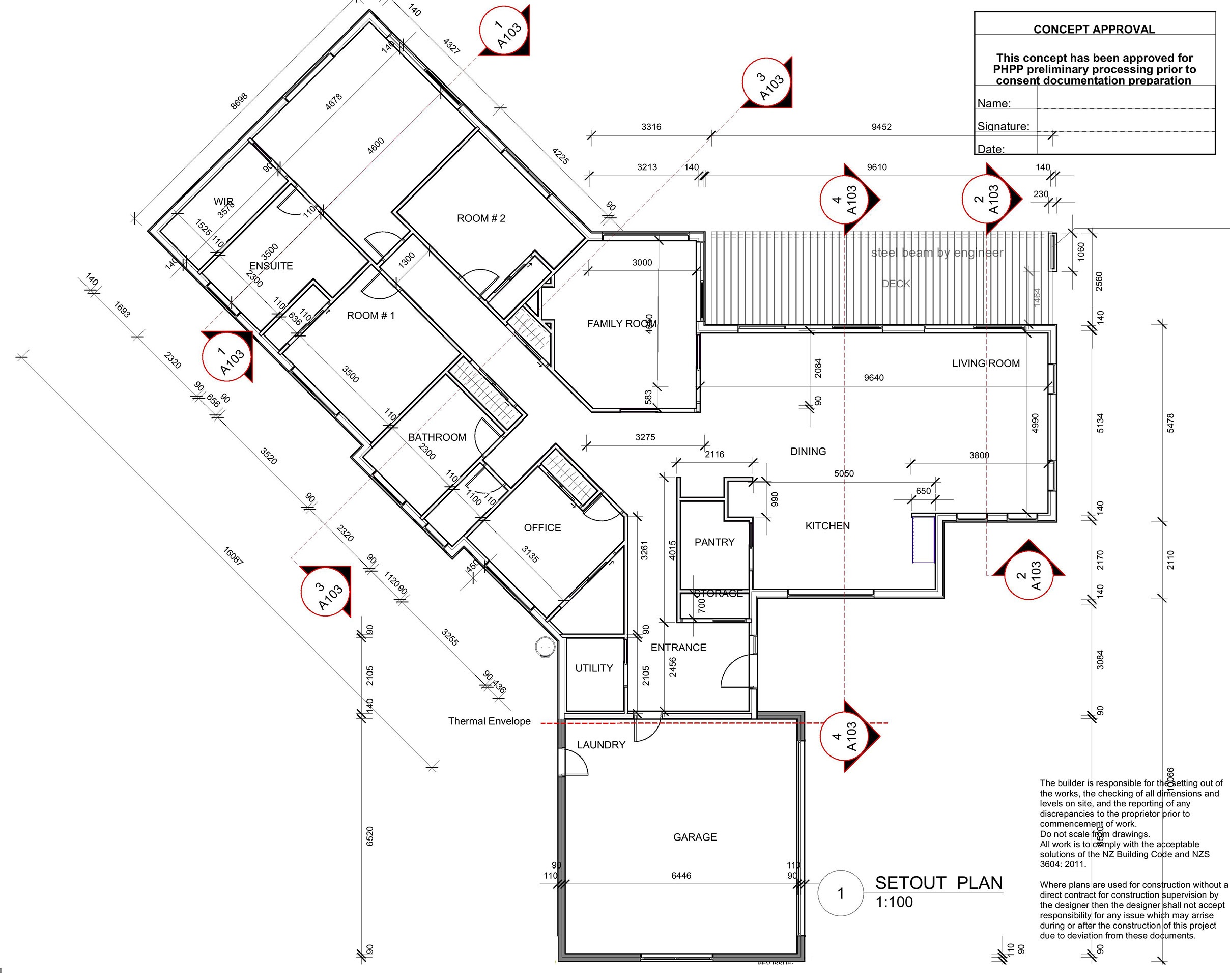

Sinds een aantal maanden zijn we bezig met het ontwerpen van een nieuw huis en sindsdien lees ik ook hier mee. Het perceel wat we ter beschikking hebben is ongeveer 1350 m2 en het is de bedoeling dat het huis aan de PassivHaus standaard gaat voldoen.
Ik heb zelf het initiele ontwerp gemaakt en daarna doorgegeven aan een architect. Samen zijn we op deze indeling uitgekomen.
Sep 2019 Build
De vreemde driehoek naast office is een inloop kast voor m’n platen. De master bedroom is linksboven. Room #1 is de slaapkamer voor gasten en Room #2 is de slaapkamer van onze dochter. Daarbij is de office zo ingericht dat het eventueel een vierde slaapkamer zou kunnen zijn.
Voor de oplettende lezer, het betreft een nieuw huis in Nieuw Zeeland.
Ik sta open voor kritiek, voornamelijk de opbouwende. Wat zou beter/anders kunnen?

Funnyx schreef op maandag 9 september 2019 @ 13:38:
[Afbeelding: Sep 2019 Build]
Ik vind het lastig om op dit ontwerp feedback te geven, vandaar de volgende twee opmerkingen:
  • Door het ontbreken van meubels, sanitair, kasten en keukenindeling kan ik geen goede inschatting van jullie plannen met het huis.
  • Dit type huis wordt niet zo vaak gebouwd in Nederland. Plaatjes van de buitenkant van de woning en de orientatie op de kavel zouden mij helpen om een beeld te vormen.

Daan schreef op dinsdag 10 september 2019 @ 11:41:
Heeft iemand hier ervaring met het bouwen van een huis op een lange maar smalle kavel (~10-11m breed, 75m lang)? Het lijkt me niet ideaal maar kan niet heel veel online vinden over voorbeelden van huizen op een dergelijke kavel.
Juist alleen maar leuk, creatief bouwen! :)
Even een aanname dat je de straatkant niet wilt zien, daar zou ik dan de garage doen met langszij een pad naar achteren en voordeur die ik achter de garage zou doen. Daar de keuken houden en dan over de hele breedte de rest van de woning. Even een snelle schets:
Afbeeldingslocatie: https://www.imgdumper.nl/uploads9/5d777aca784c7/5d777aca5530b-2019-09-10_12.27.43.jpg
Laatst nml bij een kennis een soortgelijke tekening voorbij zien komen. :)
Echt een heel leuk en speels huis geworden! 2 glazen schuifdeuren richting de keuken voor het licht, grote openslaande deuren naar de tuin toe, 1 wat kleiner raam waar de tv komt met aansluitingen in de muur. En een groter raam waar de eetkamer is.

  • AartvZ
  • Laatst online: 23:08
Wij hebben ongeveer een vergelijkbare kavel gekocht. 12,5 meter breed aan de voorkant, aan de achterkant 16 meter en circa 75 meter diep. Over twee weken gaan de palen erin.
Het bouwvlak ligt aan de voorzijde. We gaan een schuurwoning maken van 6,6 bij 21,2 meter. Geen aanbouw en geen garage. Eigenlijk een simpele doos. De woning staat aan 1 kant op 1 meter van de erfgrens van de buren. Aan de andere kant ongeveer 5 meter. Niet ideaal, maar voldoende. De entree moest volgens het kavelpaspoort aan de voorkant komen. Gelukkig hebben we in overleg met de Welstand het voor elkaar gekregen om deze naar de brede zijkant te laten plaatsen. De entree zit nu ongeveer halverwege de lange zijde. Hierdoor hebben wij binnen een voor ons ideale indeling kunnen realiseren zonder al te veel verlies van m2 door bijvoorbeeld verkeersruimten.
Aan de voorkant zit een studeerkamer en berging (met dubbele deur naar buiten), in het midden de entree, bijkeuken en technische ruimte en aan de achterkant de woonkamer en keuken.
Had zelf eerst bedenkingen bij de kavel. Echter stonden/staan er bij ons in de buurt (zuid-holland) weinig kavels te koop. Uiteindelijk waren de voordelen en mogelijkheden van de kavel groter dan de nadelen die er waren/zijn.
  • Daan
  • Laatst online: 15:08
AartvZ schreef op woensdag 11 september 2019 @ 00:00:
Ik heb je tekeningen gezien, erg gaaf. Inderdaad zoiets zou goed kunnen op deze kavel denk ik. Als we ervoor gaan dan haal ik zeker wat inspiratie van je project!

  • AartvZ
stefijn schreef op woensdag 11 september 2019 @ 11:38:
Mag je de hoofdbouw zo dicht op de grens zetten?
Ik vind zo'n gestrekte schuurwoning met alle functies mooi op een rij altijd erg leuk. Was ook ons eerste ontwerp, maar de kavel die we uiteindelijk gekocht hebben vroeg om wat anders.
Het bouwvlak was zelfs op de erfgrens gesitueerd. We hebben we voor gekozen om een meter afstand te houden zodat je zelf makkelijk bij je gevel kan komen voor bijvoorbeeld onderhoud.
Onderstaand de plattegrond van de begane grond. Op enkele kleine wijzigingen na zal het uiteindelijk zo moeten worden :)
begane grond v2
  • Stefke
  • Laatst online: 28-10 10:40
Lijkt heel erg op ons eerste ontwerp, gaaf. Wij hadden een slaapkamer en badkamer aan het eind van de woning waar jullie de werkkamer etc hebben, en je kon rondlopen door alle ruimten heen

  • Fabian
  • Laatst online: 25-10 21:57
Ernemmer schreef op woensdag 11 september 2019 @ 22:19:
Goed ontwerp, al zou ik zelf niet die kasten en schuifdeur tussen de kamers willen.
Daar twijfel ik ook nog over. Ik verwacht dat het er minder hol door klinkt en het is tijdens het koken soms prettig om de luchtjes uit de woonkamer te halen. Die voorkom je nooit helemaal, zelfs met 1000m^3/hr afzuiging (direct naar buiten). De kast leent zich ook voor de rioolafvoer ;)

  • AartvZ
Fabian schreef op woensdag 11 september 2019 @ 22:09:
Members only:
Mooi ontwerp. Lekker ruim. Enkele opmerkingen/vragen.
Beneden
- waar lopen de leidingsschachten of heb je deze niet nodig?
- de deur van de wc is parallel geplaatst aan de entree/voordeur. Hou rekening met inkijk vanaf de straat.
Verdieping
- kan de trap naar de vliering niet een kwartslag worden gedraaid en meer in het middenlijn van de verdieping worden geplaatst. Op deze manier kan je de verkeersruimte nuttiger gebruiken door deze toe te voegen aan de inloopkast.
- top dat elke slaapkamer uit tenminste twee oriëntaties daglicht krijgt.
- je hebt een vrij groot raam bij je trapgat. Hou rekening met de aansluiting dak - carport/garage. Let o.a. op opspattend regenwater en vuil. Misschien een idee om later op dit dak een groendak aan te brengen. Zou een mooi gezicht zijn vanuit de hal.
- er staan geen maten bij, maar gevoelsmatig zijn de verkeersruimten op de eerste verdieping smal. Klopt dit of is gezichtsbedrog?
- je kan de wc op de eerste verdieping nog iets naar voren kunnen schuiven ten koste van de verkeersruimte. Je zou erachter dan een kast voor de slaapkamer kunnen laten maken en/of een nisje voor boven je bad.
- wat is het idee achter de grootte van de douche? Komt er een dubbele douche in?
Vliering
- wat ga je met de vliering doen? Ga je deze ruimte (in de toekomst) gebruiken voor verblijfsruimten? Zo ja, misschien slim om dan gelijk ook wat dakramen erin te plaatsen. Boven de trap zelf is denk ik sowieso wel fijn i.v.m. verlichting/daglicht. Als je de ruimte voorlopig nog niet gaat gebruiken misschien is het dan fijn om de trap te kunnen afsluiten?
