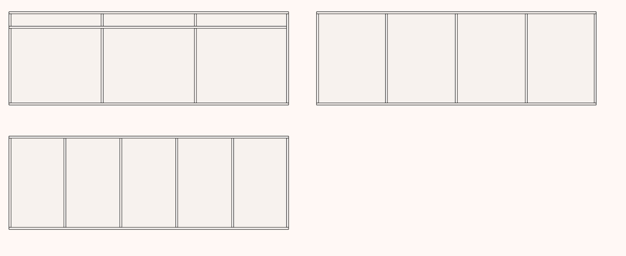

Wij gaan achter voor een wijziging waarschijnlijk. Mensen hier nog opmerkingen (praktisch graag, smaak is subjectief). Standaard is er een een pui getekend van ruim 9 meter met een vast deel en een schuifpui, de schuifpui bestaat standaard uit een vast en bewegend deel dus effectief krijg je vast deel / vast deel / schuif. Alleen door die constructie krijgen we ook een bovenlicht, want de ruimte is daar 3m hoog en dat gaat niet met die 3 delen.
Nieuwe plan is om er 4 delen van te maken van 3m hoog bij 2,3 breed, waarbij het vast deel / taatsdeur / vast deel / taatsdeur gaat worden. Ziet er stukken strakker uit en je hebt geen optisch hoogteverlies wat je met een bovenlicht wel hebt. Ik heb de taatsdeur in het echt gezien en dat is echt heel mooi. Enkel bij de deur in het midden heb je het 'nadeel' dat als deze vol openstaat dat je die ruimte vrij moet houden op je terras, maar dat is voor ons eigenlijk geen issue want die deur gaat nooit vol open en een set tafel + stoelen kan makkelijk ergens geplaatst worden zonder dit probleem.
Ook kan de kolom in het midden zo weggewerkt worden tegen een stijl in hetzelfde aluminium als de kozijnen, dan zie je effectief geen kolom.
Meningen hier? Kijk wel even of ik nog een plaatje kan plaatsen.

Verwijderd schreef op vrijdag 7 juni 2019 @ 11:04:
Van die 2 zou ik ook kiezen voor hogere smallere sparingen (3h x2,3b) dan voor bredere lagere sparingen (2,4h x 3b)
Maar ik zou zelf voor optie 3 (nog iets smaller) kiezen denk ik, ligt alleen wel een beetje aan de rest van het ontwerp.

Ernemmer schreef op vrijdag 7 juni 2019 @ 11:11:
De rest van het ontwerp heb ik hier ergens neergezet, maar dan vind ik de bredere vlakken mooier denk ik. We maken een tussenwand in die ruimte dus dan wil ik het niet te druk maken.
Is wel het overwegen waard!
Edit: of niet. Ik zit met die kolom in het midden, met 4 delen kan die mooi weggewerkt worden. Met 5 delen staat die voor het glas.

Verwijderd schreef op vrijdag 7 juni 2019 @ 14:23:
Edit: of niet. Ik zit met die kolom in het midden, met 4 deleny kan die mooi weggewerkt worden. Met 5 delen staat die voor het glas.
Dan inderdaad 4 delen, of 2 dunnere kolommen, of 4 nog dunnere kolommen :)

Geen constructie aanpassingen meer, ik wil het naar de gemeente doorzetten en starten :)

Verwijderd schreef op vrijdag 7 juni 2019 @ 14:32:
O, maar die kolommen zijn zo doorgerekend en kan je zelfs na de vergunning nog wel aanpassen, net zoals de indeling van je pui.

Ernemmer schreef op vrijdag 7 juni 2019 @ 14:35:
De vergunning is binnen, maar we mogen pas 2 weken na definitieve constructie starten heb ik begrepen. Los daarvan wil ik gewoon dat ze starten }) ben ongeduldig en m'n aannemer predikt geduld, want liever een goede voorbereiding dan halverwege ergens achter komen. Heeft ie waarschijnlijk gelijk in :+
Taatsdeuren krijg je toch niet fatsoenlijk geïsoleerd?

Artbij schreef op vrijdag 7 juni 2019 @ 16:04:
Deze zijn de enige in Nederland (of Europa?) die dat wel fatsoenlijk voor elkaar hebben gekregen, zelf gemaakt systeem. De aannemer heeft het thuis zelf en dat ziet er goed uit, ook politiekeurmerk proof.
Wel is er inderdaad een verschil in isolatie bij de boven en onderkant in vergelijking met een schuifpui, daar blijf je ook bij dit systeem iets van verlies houden vanwege de borstels. Wel binnen de norm. Andere kozijnenboeren beginnen er niet aan.

@hoijong omdat taatsdeuren geen aanslag profiel hebben (draaien twee kanten op)
Bij die verdeling krijg je dus twee openingen met een vast deel er tussen. Dat is niet zo mooi als je bijvoorbeeld op een warme dag alles wilt openzetten. Door de verdeling worden het twee 'smalle' - alles is relatief - openingen en tegelijkertijd staat er dan 2 meter deur naar binnen of naar buiten. Da's minder praktisch.
Je kunt bijvoorbeeld voor 2 schuifdeuren kiezen die elkaar in het midden raken (vast-schuif-schuif-vast). Je kunt ook naar een fijnere verdeling gaan - dus meer segmenten - in de vorm van een harmonica zoals je in de horeca wel ziet. Dat is wel weer duurder schat ik in.
