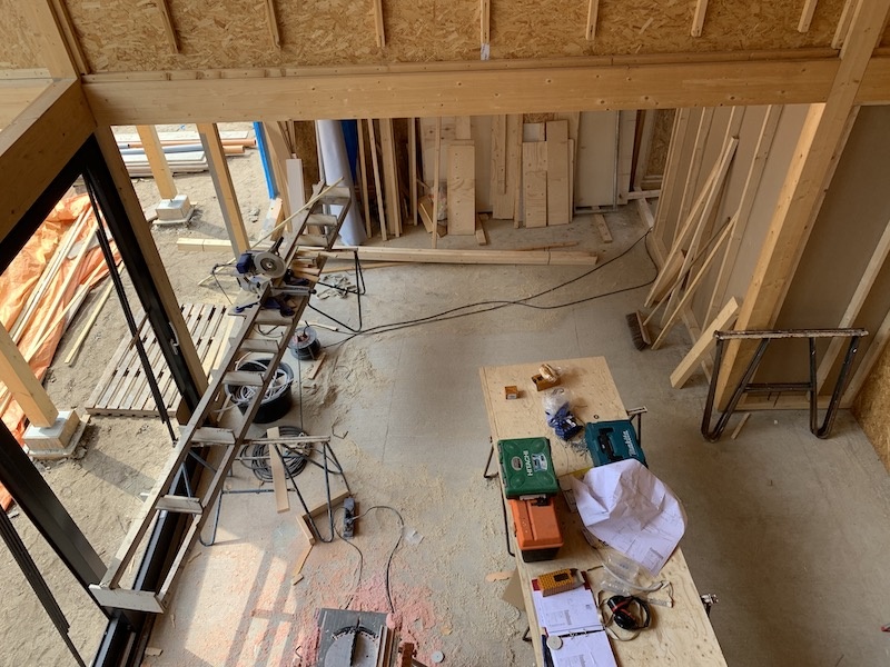

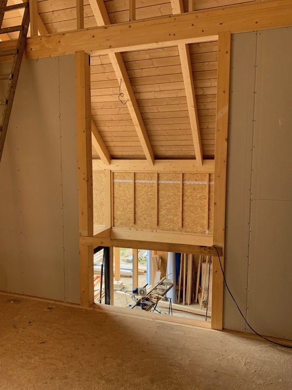

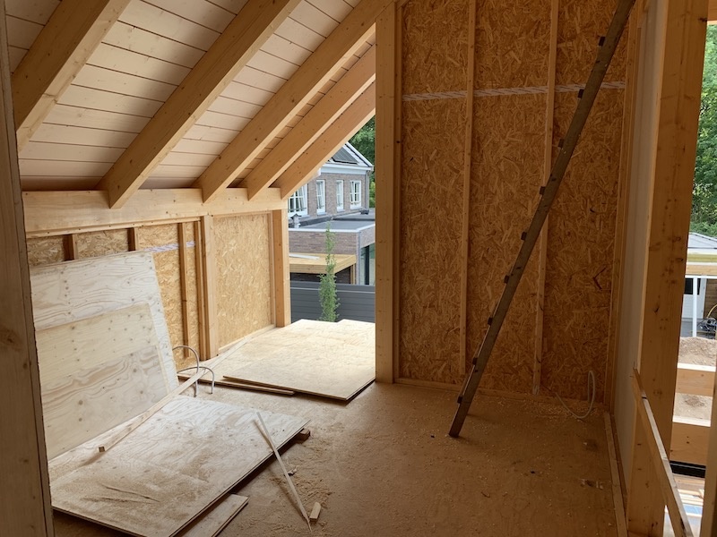

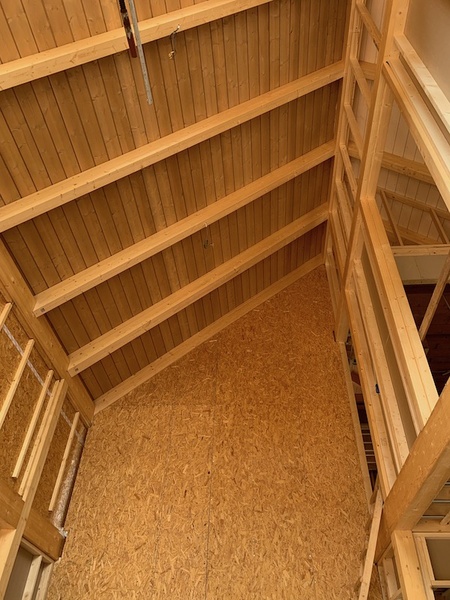

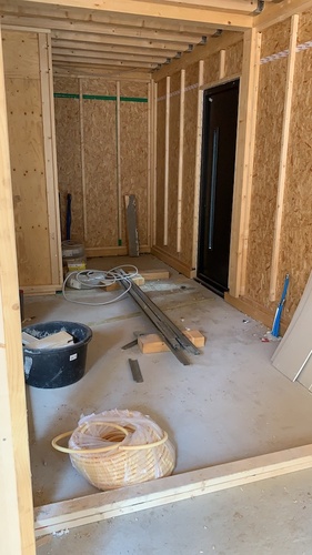

Het vordert hier inmiddels goed. Er is een dak (dakplaten komen volgende week) en men is druk bezig met de binnenwanden en de elektra-installatie.

Inmiddels beginnen de eerste plannings-issues zich al voor te doen. De aannemer kan geen stucadoor vinden, en bijvoorbeeld de inbouwdelen van de badkamers komen waarschijnlijk te laat. Aan de andere kant laten ze ineens weten dat ze volgende week de installatietekeningen van de keuken moeten hebben, terwijl wij nog volop bezig zijn met het ontwerpen daarvan. Globale indeling zal wel niet meer echt wijzigen maar dat gaan ze zeker niet op tijd krijgen 8)7 Zeg dat dan eerder...
En we krijgen zelf nu ook voortschrijdend inzicht...zo zit er een breed raam in de keuken dat bij nader inzien niet heel veel functie heeft, maar wel behoorlijk in de weg zit. En in één van de kamers hadden we eenvoudig een balkon kunnen maken, maar dat is achteraf lastig omdat er een vaste glaspartij in komt. Nouja, al doende leert men :)
