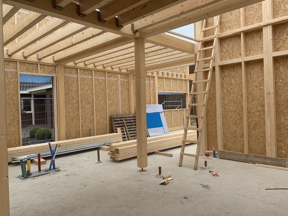

Inmiddels zijn er muren :)
Afbeeldingslocatie: https://tweakers.net/ext/f/iPPzrc9EfdtYaeGxBz5JHusD/full.jpg
En veel hout.
Afbeeldingslocatie: https://tweakers.net/ext/f/lj4AdRiBzMzzWxwvhXzooTsM/full.jpg

Toch vreemd om te zien hoe ze die balkdragers gebruiken. Hebben ze me afgeraden, beter houte balk onder steken. ijzer verzwakt direct bij brand en heel de verdieping komt naar beneden. hout houd langer stand.
Weliswaar heb ik geen harde cijfers, dus mocht iemand ze weten...
