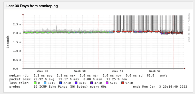

  • BounceCloud
Vraag aan Ziggo Tweakers: ben recent overgestapt op KPN glasvezel en ervaar problemen met een Quad9 DNS-server. Aan mijn smokeping statistieken lijkt het e.a.a. samen te vallen met de overstap naar KPN, maar wil dit zeker weten. In het KPN topic ervaren verschillende KPN-Tweakers problemen met de Quad9 secondary DNS server.
Zou een Tweaker met een Ziggo verbinding eens willen kijken of dezelfde problemen ontstaan? Het gaat om de Quad9 secondary DNS met IP: 149.112.112.112
Met pingplotter kun je mooi volgen of de verbinding stabiel is richting een IP-adres. Of een Ziggo Tweaker met wat Smokeping statistieken zou natuurlijk ook mooi zijn :-)

BounceCloud schreef op maandag 3 januari 2022 @ 19:51:
Ik heb toevallig even gekenen naar onze smokeping server en ik zit ook vanaf ons netwerk pakket loss is naar Quad9.
https://smokeping.hostio....dns.quad9149112112112ping
Afbeeldingslocatie: https://tweakers.net/i/Cwv8hw49SAeYgOnkXhUSWfmUO4I=/800x/filters:strip_exif()/f/image/Vnj1STRBOFA1mwrPXndOYcyq.png?f=fotoalbum_large
Een MTR vanaf ons netwerk.
Afbeeldingslocatie: https://tweakers.net/i/AHLfzoofi2sUjBK9YmxQzuzbzEM=/800x/filters:strip_exif()/f/image/VUVBt3WYk4WqlVMl08ZxQHbG.png?f=fotoalbum_large
Een MTR vanaf het Ziggo netwerk laat geen packet loss zien.
Afbeeldingslocatie: https://tweakers.net/i/Wd86DxMJc6NQb2Msm5ZrbYT3cjg=/800x/filters:strip_exif()/f/image/OzxVZXFeEsp3eGWFTjPcHj5E.png?f=fotoalbum_large
Lijkt mij eerder intern issue the zijn bij Qaud9 afhankelijk waar het verkeer vandaan komt.
@BounceCloud zou je misschien traceroute kunnen delen? Mocht het ook via GSL lopen weten we waar het probleem zich voordoet.

joebafra schreef op maandag 3 januari 2022 @ 20:20:
Thanks! MTR traceroute:
Afbeeldingslocatie: https://i.imgur.com/1cuSKxn.png
De PL gebeurt bij 203.17.244.25; een server van GSL. In het KPN-topic heeft een andere Tweaker ook zijn pingplot gedeeld en daar zie je ook bij 203.17.244.25 een flinke PL. Heb Quad9 in ieder geval ook gemaild. Zij mailden terug dat ze op onderzoek uitgaan.

Afbeeldingslocatie: https://tweakers.net/i/jEkSHsdcSK9ghmPkOt93dCK5Cyw=/800x/filters:strip_exif()/f/image/AjHoohUCwAAdPI09ns87BYH6.png?f=fotoalbum_large
Gezin met 3 personen, de afgelopen 48 uur. Ja er is netflix, en ja er wordt gegamed, en discord en youtube. Peanuts dus op een 300 Mbps verbinding.
