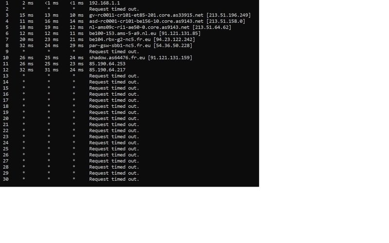

  • Ynnoz
  • Laatst online: 29-11 19:31
Ik krijg vanaf mijn Franse server vanaf de 15e hop tot aan nummer 30 een "request time out" bij een traceroute naar mijn Windows (Ziggo). Is dat iets waar ik me druk op moet maken en wat kan ik er aan doen? Is het iets bij Ziggo of bij mijzelf?
Afbeeldingslocatie: https://tweakers.net/i/qOiMPm-VSrz13vadCSZEPKHFAZ0=/800x/filters:strip_icc():strip_exif()/f/image/JPnnhRUOCCTud46LT4reiRGq.jpg?f=fotoalbum_large
  • ANdrode

  • Ynnoz
ANdrode schreef op maandag 13 december 2021 @ 21:01:
Hoe ziet de traceroute de andere kant op er uit?
Die ziet er ook wat vreemd uit:
Afbeeldingslocatie: https://tweakers.net/i/vQYPkLgK7uJgK018GXe8IJNqtLE=/800x/filters:strip_icc():strip_exif()/f/image/JjHeqL90ytQerSLaKXDqKBke.jpg?f=fotoalbum_large
Wat vreemd is dat vanaf de Franse server naar mijn IP adres xxx.xxx.xxx.146 ik time-outs krijg, maar naar adres xxx.xxx.xxx.147 loopt alles goed (alleen de laatste 146 gewijzigd in 147).

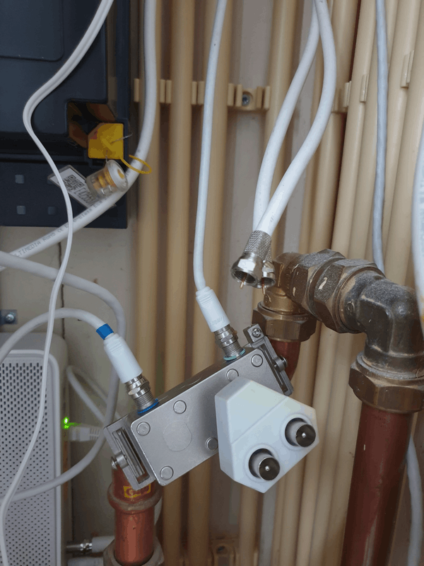

  • SAiN ONeZ
  • Laatst online: 24-11 18:04
SAiN ONeZ
Ⅎnll-Ԁɹooɟǝp Ⅎool
Afbeeldingslocatie: https://tweakers.net/i/0OBUIaUbWRaTvToRyr-7uzQNW8s=/x800/filters:strip_exif()/f/image/oUyLvg0XZ178LhO11ELrGSIV.png?f=fotoalbum_large
Ik heb vandaag mijn mediabox XL gekregen, nadat ik problemen had met mijn humax decoder, het plaatje is ter illustratie, ik heb dezelfde aansluiting, alleen zonder de splitter voor op het metalen blok, hier zat mijn humax op, heb de mediabox aangesloten maar hij komt niet online.
Na 3x bellen eindelijk de 2e lijns eraan, die beginnen met andere kabels en dat ijzeren ding op te sturen om te vervangen, en eventueel een monteur, dit zou toch prima moeten werken zoals op het plaatje, internet en alles werkt, ik heb dat witte modem van ze, daar gaat een kabel van naar dat metalen blok, met schroefdraad, de andere is vanuit het aansluitpunt aan de muur, en voorop dan de mediabox XL?
Nu kan ik wachten op vervangende kabels en blok (zonder schroefdraad) en de monteur, die wrs dan ook weer gaan bellen en het ineens laat werken, deze opstelling is toch niet verouderd, of wil deze mediabox XL een ander signaal dan de humax decoder met kaartje? :?
