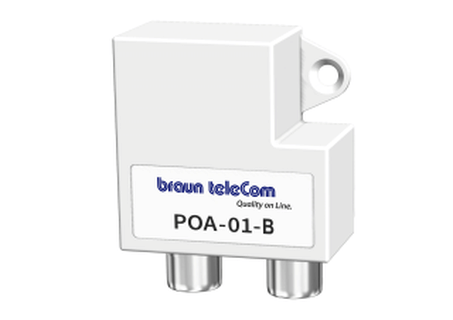

Iemand dienster een oplossing voor weet
Dan is je AOP niet goed en kan die niet overweg met de mediabox XL. Ik had hetzelfde er zat een splitter op welke alleen kon ontvangen en niet kon terug sturen. Even met ziggo chatten of bellen en uitleggen dat die op bijwerken blijft staan en welke AOP je hebt en ze sturen een nieuwe voor je op.

  • MarioMark1541

HKLM_ schreef op zaterdag 11 december 2021 @ 09:55:

Dat heb ik gister al geprobeerd ook rechtstreeks aangesloten maar t zelfde blijft staan

  • Laatst online: 20:08

Cloud ☁️

  • Laatst online: 04-11 20:50

Welke splitter moet ik dan hebben en stel ik zet dat er tussen hoe lang duurt het voordat t bijwerken weg gaat
Wat heb je geprobeerd een adapter welke inkomend en uitgaande signaal aankan? Direct de kabel in de AOP gaat niet werken want dan heb je nog steeds eenrichtingsverkeer.
Ik heb deze
Afbeeldingslocatie: https://tweakers.net/i/oxozyeuEaCMS3ibSF-VnMPMJRyU=/full-fit-in/4000x4000/filters:no_upscale():fill(white):strip_exif()/f/image/dFSkBFCjCWun80EUgk2Np9WK.png?f=user_large
Maar ziggo kan die gratis naar haar opsturen als ze even contact op neemt. Staat trouwens ook allemaal in de installatie instructies als je het AOP controllert
