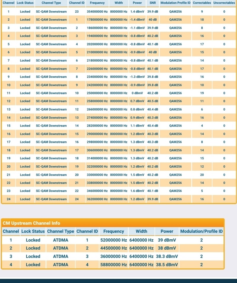

Wat zijn de locked frequenties?
Zal ook op de community nog even kijken, maar ik zie in de locked streams geen rare frequenties:
Afbeeldingslocatie: https://tweakers.net/i/G3re7Jvxb0c_Ad3qIK_OYdqcmaQ=/full-fit-in/4920x3264/filters:max_bytes(3145728):no_upscale():strip_icc():fill(white):strip_exif()/f/image/abr4fMM6yN4udnSVhV4bWc5p.jpg?f=user_large
Afbeeldingslocatie: https://tweakers.net/i/PeJMzjEYnBEAmRF9MSuE0w28jSA=/full-fit-in/4920x3264/filters:max_bytes(3145728):no_upscale():strip_icc():fill(white):strip_exif()/f/image/xhH1LiHYsf8h3iuiTboVJKcz.jpg?f=user_large
Gisteravond via de chat nog contact gehad en toen kwam van Ziggo de suggestie dat het de aansluiting van de adapter in de UPS zou kunnen zijn. De aansluiting die al een paar jaar niet gewijzigd is. En het was toeval dat het nu na de werkzaamheden optrad. Ook al had ik tijden geen problemen...
De fabrieksreset heeft overigens niet geholpen, behalve dat ik nu hier en daar in de GUI andere tekstjes zie boven kolommen in de log en zo.
Dank!

elsinga schreef op vrijdag 11 september 2020 @ 08:36:
Dank!
Dit zijn wel de "hoge" D3.1 freqenties meen ik. Je SNR is wat lager, die zou volgens mij 40 moeten zijn.
Onderstaand screenshot is uit mijn niet-D3.1 wijk. 45 dagen uptime, mooi laag aantal uncorrectables.
Afbeeldingslocatie: https://tweakers.net/i/nB_RwvoJ6BrRiD7xWB5QfpvHU9U=/full-fit-in/4000x4000/filters:no_upscale():fill(white):strip_exif()/f/image/vagcSC1QAo5GU2vfxqkq6z59.png?f=user_large
[ Voor 12% gewijzigd door stormfly op 11-09-2020 08:50 ]

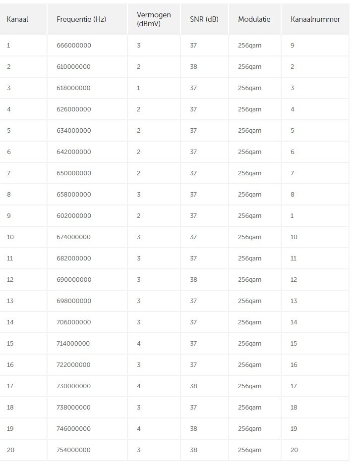

  • Darkz0rs
  • Laatst online: 30-10 19:24
Afbeeldingslocatie: https://tweakers.net/i/v1syIxTKp-6S6Az6TdUL-MXsDzY=/800x/filters:strip_icc():strip_exif()/f/image/1EUD7cDOIVdu7xt5JEaDZy1o.jpg?f=fotoalbum_large
Hier mijn waardes na 33 dagen.

0 errors? Zo dat is wel echt heel strak, recent schreef iemand nog dat een monteur had gezegd "owh een fractie uncorrecables hoort gewoon".
Je zit ook heel dicht op de bron, je TX level is 39 dat is vrij laag. Of zit er een versterker voor?
Dat is bij mij 45,8, ik zit ook in een uiteinde van een wijk, er is achter mij niets meer qua huizen.

stormfly schreef op vrijdag 11 september 2020 @ 18:45:
It was me 8)
Nee zelfs ruim 13,5 db gedempt door Ziggo. Signaal schreeuwt hier kneppelhard binnen. Vermoedelijk na vervangen wijkkast en ik de enige ben met een hagel nieuwe grond kabel.

Darkz0rs schreef op vrijdag 11 september 2020 @ 20:32:
Dan is die wijkkast fout ingeregeld waarschijnlijk. Of je zit op de verkeerde klem van de multitap.
Je zou nooit zoveel binnen mogen krijgen.
Waar is de demping geparkeerd, bij jou in huis of in de eindversterker al?

Zorian schreef op zaterdag 12 september 2020 @ 16:14:
Nee de wijkkast staat volgens script. Ik zit nu op de uiterste klem (zat ik niet maar maakt geen extreem verschil). Dus meeste demping. En de (extra) demping is in mijn huis geplaatst zodat als alles straks gefixt is extern. Dat ik alleen de dempers hoef te verwijderen. Maar de kans is zeer klein dat dit gaat gebeuren omdat alle andere woningen een prima binnen komst hebben. En feitelijk ben ik de enige met de hoge waardes. Maar ik ben ook de enige met een nieuwe grondkabel.

Darkz0rs schreef op zaterdag 12 september 2020 @ 16:34:
Toch bijzonder, dan zijn de kabels naar de andere huizen wel heel erg brak als het zo'n verschil oplevert. Dat, of verschillende soorten (C) kabels.

Zorian schreef op zaterdag 12 september 2020 @ 17:02:
Kan ook niet. De eindversterker staat ingeregeld volgens script uitgaande van goede C6/C9/C12 kabels.
Stel er zou 1 goede kabel zijn en 11 slechte hebben er dus 11 man slecht signaal en 1 goed signaal. En niet 11 goed signaal en 1 veel te sterk signaal. Stel het verhaal klopt en er is 13,5dB gedempt binnen zou dit betekenen dat de (39-16=23) zwaarste klem 23dBmV ingestuurd hoort te worden op de multitap. (83dBuV). Dit is onmogelijk gezien deze waarde rond de 96dBuV hoort te liggen (36dBmV). Ergo: of de versterker is opengedraaid om te compenseren voor slechte huisaansluitkabels. Of de kabel van Darkz0rs zit op de lichtste tap niet de zwaarste (en krijgt dus het meeste signaal). Maar zo te horen komt er nog een vervolg dus dat is prima.

@Zorian en @Jim423 ik heb 0 errors in me modem log. Goede tv dus ik zeg... dikke prima zo. Demper of niet.
Maar er is een netwerk monteur geweest na een reguliere monteur. Maar dit moest nog een deurtje verder. We zullen zien. Voor nu alles prima.

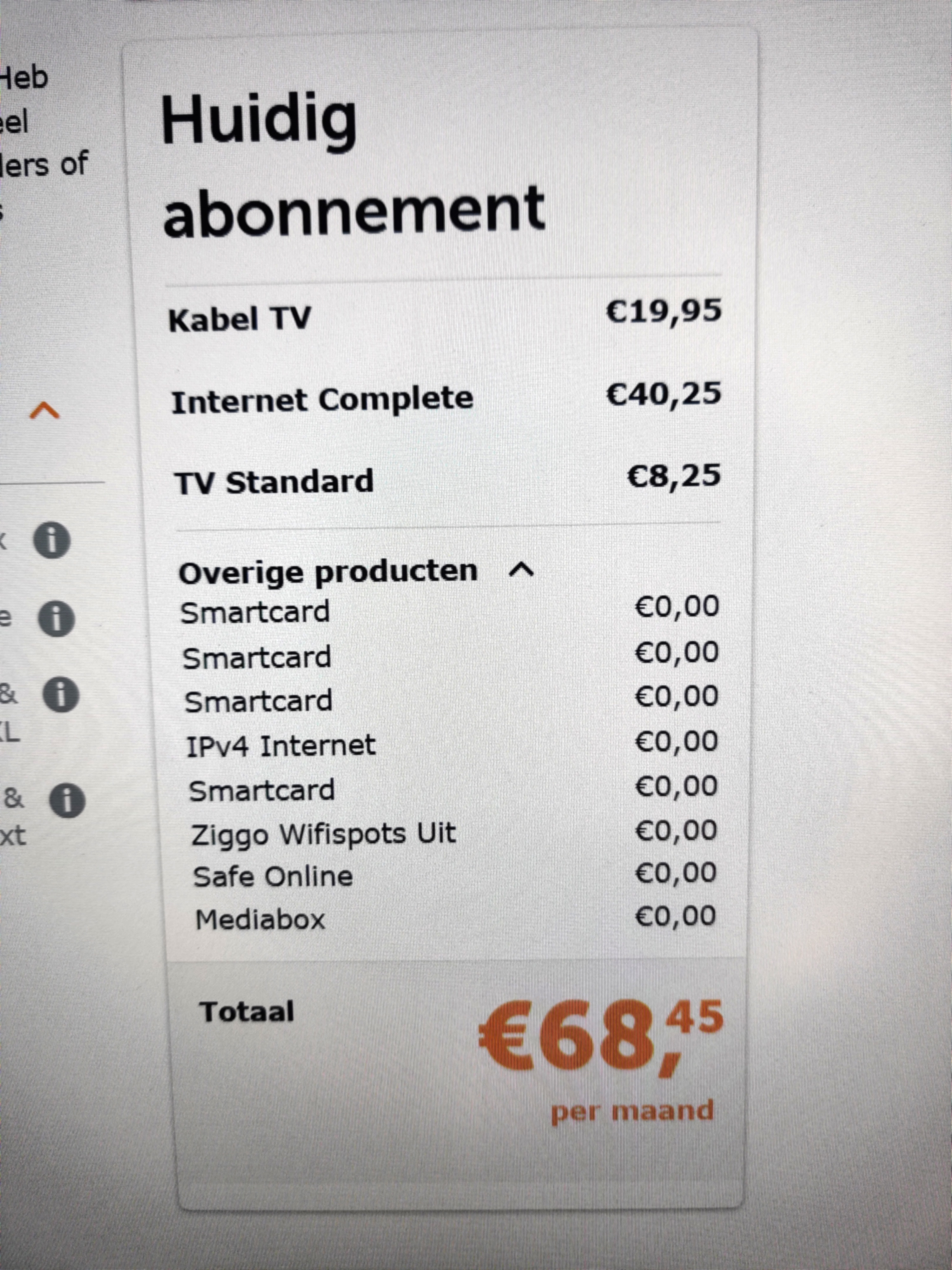

remco_k schreef op donderdag 10 september 2020 @ 20:21:
Nee, dat is een ander pakket. Waar ik het over heb is een niet meer bestaand pakket (en is dus niet op de website terug te vinden, denk ik). Ik heb alle zenders in HD en SD.
Kijk gewoon even in je factuur hoe je huidige TV pakket heet en wat die kost. Als dat TV standaard is, voor 19,95, dan heb je net als ik de mazzel dat je dat dus kunt behouden en dus kan je spreken van een korting t.o.v. dat andere duurdere pakket van 27 euro.
Well, Het TV Standard pakket is, incl. de benodigde Kabel TV nog duurder dan het TV Start pakket op hun site zelf. 8)7
Afbeeldingslocatie: https://tweakers.net/i/SRXEbsJpeG9AOpAG7-HwBIJNwqo=/234x176/filters:strip_icc():strip_exif()/f/image/rGC60b0D4pDtACedAY4S8GhU.jpg?f=fotoalbum_medium
*Die prijs onderaan klopt niet overigens, op de factuur is het ~€5 goedkoper i.v.m.eigen opneembox (hebben geen Horizon/Next box)

Dat ziet er nou niet echt uit alsof het klopt. Heb je al eens contact opgenomen?

Jay-B schreef op maandag 14 september 2020 @ 19:05:
Wat klopt er niet...als ik het zelf samenstel kom je op het zelfde uit.
  • Jay-B
Jay-B
1. Het feit dat de prijs niet overeenkomt met wat hij betaalt.
2. Als je een pakket hebt dan staan de prijzen nooit los genoemd.
