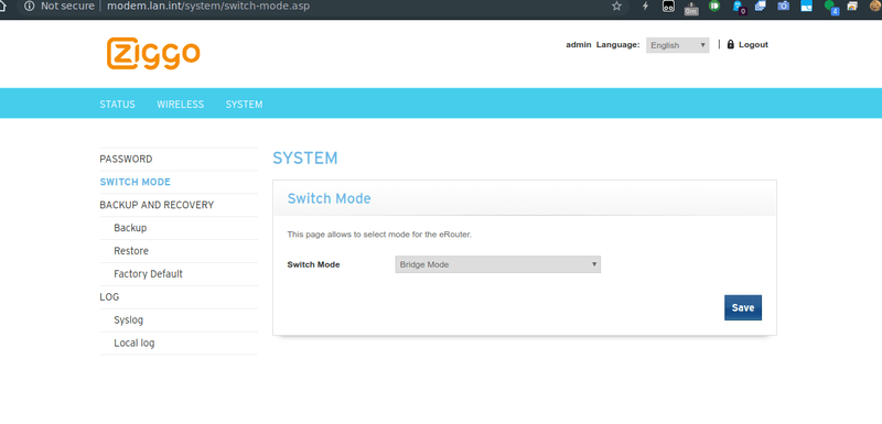

Bl4ckviper schreef op zaterdag 25 april 2020 @ 00:10:
Vandaag alles binnengekregen. Het werkte zonder iets in te stellen. Zie overigens ook nergens dmz instellingen. Kan ook geen ipv4 port forwarding doen. Daar heb ik al bericht op Facebook over gestuurd.
Dan heb je waarschijnlijk IPv6 met een gedeeld IPv4 adres. Dan kun je geen portforwarding gebruiken en DMZ. Ziggo kan je modem dan terugzetten op alleen IPv4 en dan werkt het wel :)
Hou er wel rekening mee dat het een ramp is om IPv6 weer terug te krijgen.

Aha. De Connectbox doet prefix delegation, dus als die USG netjes IPv6 doet, zou hij ook een /60 of /59 of zo iets moeten kijgen. Zo niet, dan moet je dat misschien aan zetten. Of het is een ouder model wat geen nog IPv6 ondersteunt...

Op de USG moet ik de dhcp V6 aanzetten op de wan connectie. Echter kan dit alleen maar wanneer ik de Prefix delegatie grootte invul. Heb alleen geen idee waar ik dat vandaag moet halen.
Be fast .... Be furious....

Bl4ckviper schreef op zaterdag 25 april 2020 @ 13:47:
Het ligt er aan hoeveel adressen je van Ziggo krijgt. Bij XS4ALL krijg je een /48 en kan je /56's uit laten delen.
/56, /58, /60, /62, /64 zijn allemaal goed genoeg als je geen extra router (of docker host met ipv6) achter de USG wilt aansluiten (in dat laatste geval werkt /64 niet).
Aha, je mag kiezen. :) Je krijgt van Ziggo een /56. Kies maar een /60 voor je USG. Dan heb je daar 16 subnetten te verdelen, lijkt me wel genoeg...
Ripe Atlas probes 17297 en 26115

Roetzen schreef op zaterdag 25 april 2020 @ 13:57:
Heb op de connectbox DHCPV4 en DHCPV6 aan.
Laptop direct aan de connectbox en in krijg 2 adressen.
USG eraan en die krijgt alleen en V4. V4 uit usg krijgt 0.0.0.0 als adres en iedereen in huis is boos ;)
DHCPv6 staat op Stateful (DHCPv6 en niet SLAAC). Begin is: 2001:xxxx:xxxx:xxxx::/64

Bl4ckviper schreef op zaterdag 25 april 2020 @ 14:10:
Tja, dan kan ik je niet verder helpen. Ik heb alleen ervaring met een Fritzbox achter de Connectbox. Je zult iemand moeten vinden met dezelfde USG...

Raymond P schreef op zondag 26 april 2020 @ 18:04:
TC7200 in bridge:
Die popt geheel automagisch naar "enabled".
Vroegah deed ik zo ongewild mee aan De Grote Vervuiling van het 2.4GHz Netwerk. Tegenwoordig betekent enabled disabled tenzij het enabled is, geloof ik.
In ieder geval, één van de redenen waarom ik graag gewoon een modem zou willen hebben.
Is dat nog beschikbaar in bridge??
Bij mij staat echt alles uit, ik zie die instellingen niet eens meer. Er staat heel groot: “Router in bridge” dat is alles.

rinkel schreef op zondag 26 april 2020 @ 19:49:
Ja. En nee, ik wil niet upgraden naar een witte box :+

  • rinkel
  • Laatst online: 09:52
Raymond P schreef op zondag 26 april 2020 @ 20:11:
Ik zie namelijk dit:
Afbeeldingslocatie: https://tweakers.net/i/6sc1ohRrzTaRN24_4xm_i8efwa0=/234x176/filters:strip_exif()/f/image/qu2l9UC8BEgakxLZnjOY4IH1.png?f=fotoalbum_medium
Als ik op instellingen klik krijg ik alleen een overzicht van de verbinding

Ajha maar jij hebt een wifi modem.
Ik heb een erouter. :9
Afbeeldingslocatie: https://tweakers.net/i/WxiuW2uPDr5msrnhS2f2ExWKqQA=/800x/filters:strip_exif()/f/image/V7Y6zOhEJ1hCxOyGlJesF4qq.png?f=fotoalbum_large
- knip -

@Raymond P
Jij bofkont, dat kun je dus zelf regelen; bridge modus.
  • Raymond P
  • Laatst online: 13:20
@rinkel Klanten in het oud UPC gebied mogen dat.
Ter compensatie heeft diezelfde groep klanten geen werkende interactieve TV bij gebruik van CI+.
Mijn modem is trouwen ook nog geleverd door UPC, ik heb wel een keer de adapter moeten vervangen.

  • Marsjee
  • Laatst online: 01-10 22:11
MeNTaL_TO schreef op woensdag 29 april 2020 @ 20:36:
Heb je er ook last van via een VPN?
Met VPN is het nog erger helaas. Kan het modem helemaal niet aan ofz.
Modem staat overigens ook in bridge. Heb uitvoerig getest met connectbox rechtstreeks op 1 pc ( bridge nog steeds ) maar het blijft k$%$#%$#.
Ook nog op ander adres getest, zelfde verhaal.
