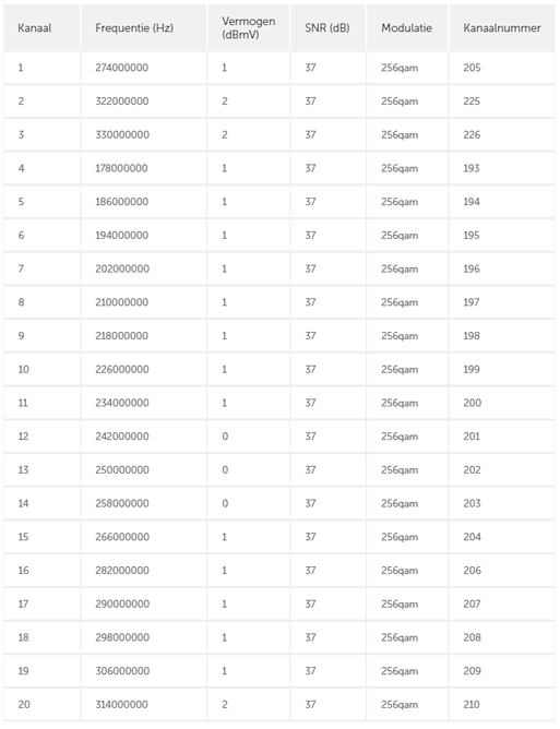

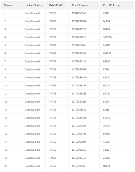

Afgelopen week een Connectbox ontvangen omdat mijn TC7210 zeer onstabiel was. Die onstabiliteit is nu weg en alles draait stabiel. Alleen toen in het modem keek, schrok ik wel een beetje van de hoeveelheid "RS" errors:
Ziggo-SNR
Ziggo-RS
Het modem staat nu 6 dagen aan oid. Als je kijkt naar die aantallen, dan zou je niet verwachten dat de boel zo stabiel draait. Gewoon netjes 300/40 mbit en een stabiele ping van 8 - 12ms.
Verder geen drama, komende dinsdag wordt glas opgeleverd, maar deze waardes verbazen me wel een beetje. SNR waardes lijken wel OK.

TFHfony schreef op donderdag 16 januari 2020 @ 15:33:
Vooral de signaalsterkte lijkt laag als ik dat vergelijk met de getallen van ons:
Afbeeldingslocatie: https://i.ibb.co/2jPVbFH/Screenshot-2020-01-16-at-21-42-41.png
De errors zijn wel cumulatief, een hele korte storing levert al gauw 28.000 errors per kanaal. Zie rode lijn rechtsboven. Die aantallen pre-errors zijn wel bizar.
Fun fact, die errors die je bij mij ziet zijn sporadisch in de nacht en enkel op kanaal 19 (450Hz). Dit zou dus goed overeenkomen met de watermeter (cdma450?) in de meterkast. Energie of gas lijkt me onwaarschijnlijker aangezien deze elk kwartier wordt uitgelezen.
