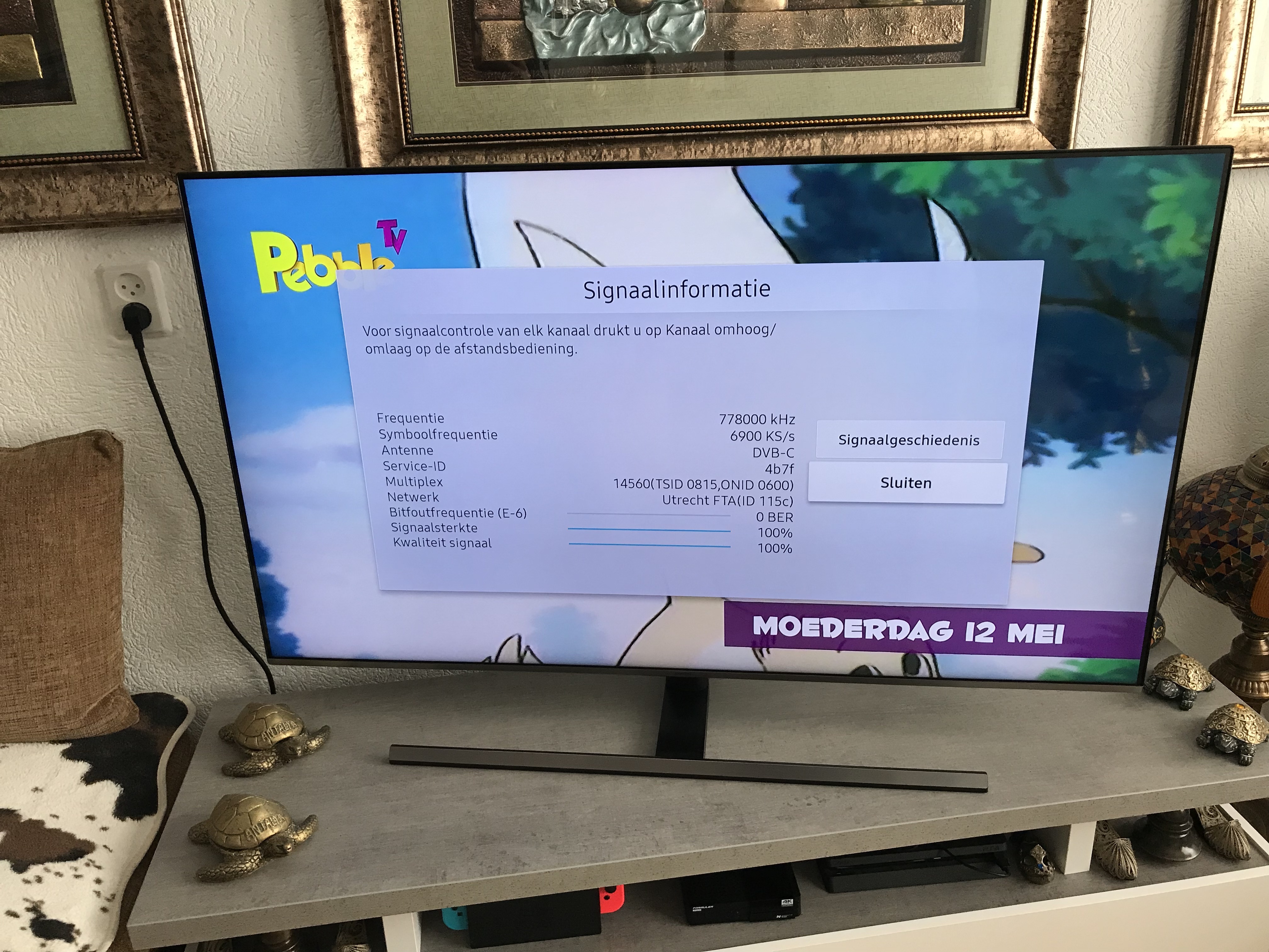

Dammit, haal ik ze nog door elkaar. Signaalkwaliteit is overal 100% behalve op specifieke frequentie, signaalsterkte varieert tussen ca 70-80 en 35- 40%. Op die specifieke freq is de BER ook dramatisch - heb hem al boven de 10k gezien :X

100% is way too much. Kwaliteit moet altijd 100% zijn. Sterkte nooit 100%. 120 dB kan een mens horen maar geeft wel gehoor schade. 120dB is dus 100%. 80dB is voor een mens prima te doen over de gehele dag. Laten we zeggen dat dit 60% is van wat de mens kan horen voor schade. Dan is 60% prima als de kwaliteit van het geluid prima is. 100% maakt alleen het geluid harder niet beter en veroorzaakt daarom schade.
Dit werkt bij signaal op de kabel exact zo. Harder != betere kwaliteit. Harder == schade aan apparatuur...

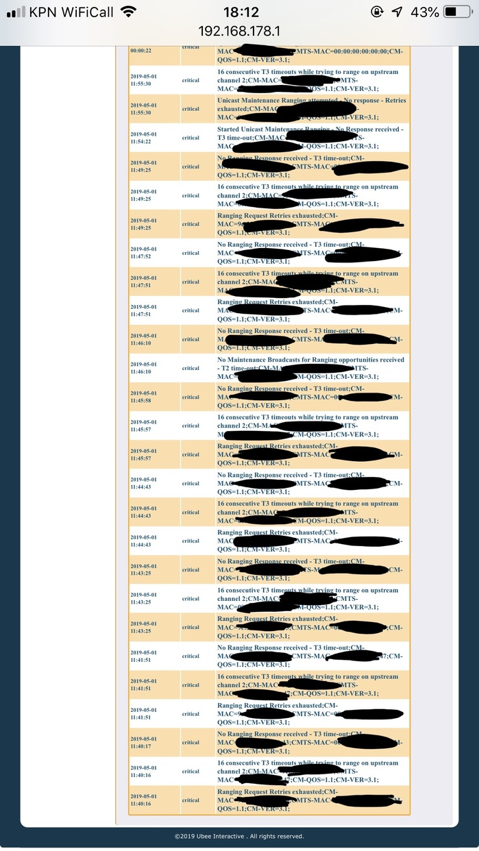

  • Requa
Kom binnen van werk en zie opeens allemaal errors in de logboek van mijn Ubee UBC1318Z
Denk onderhoud, meer mensen?
Afbeeldingslocatie: https://tweakers.net/ext/f/hyYiBBAZW8vLUQlm6V4ReUKc/full.jpg

  • Requa
Was inderdaad een storing. |:(

  • Requa
Niet getest maar rond de ochtenduur kreeg ik een melding van mijn IoT CAM dat deze was ‘ontkoppeld’, bleek dus een storing te zijn waardoor het internet even wegviel tot een uur of 14. Toen ik thuis kwam werkte alles gewoon. _/-\o_

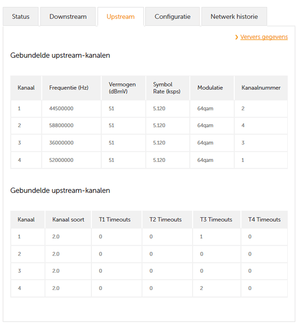

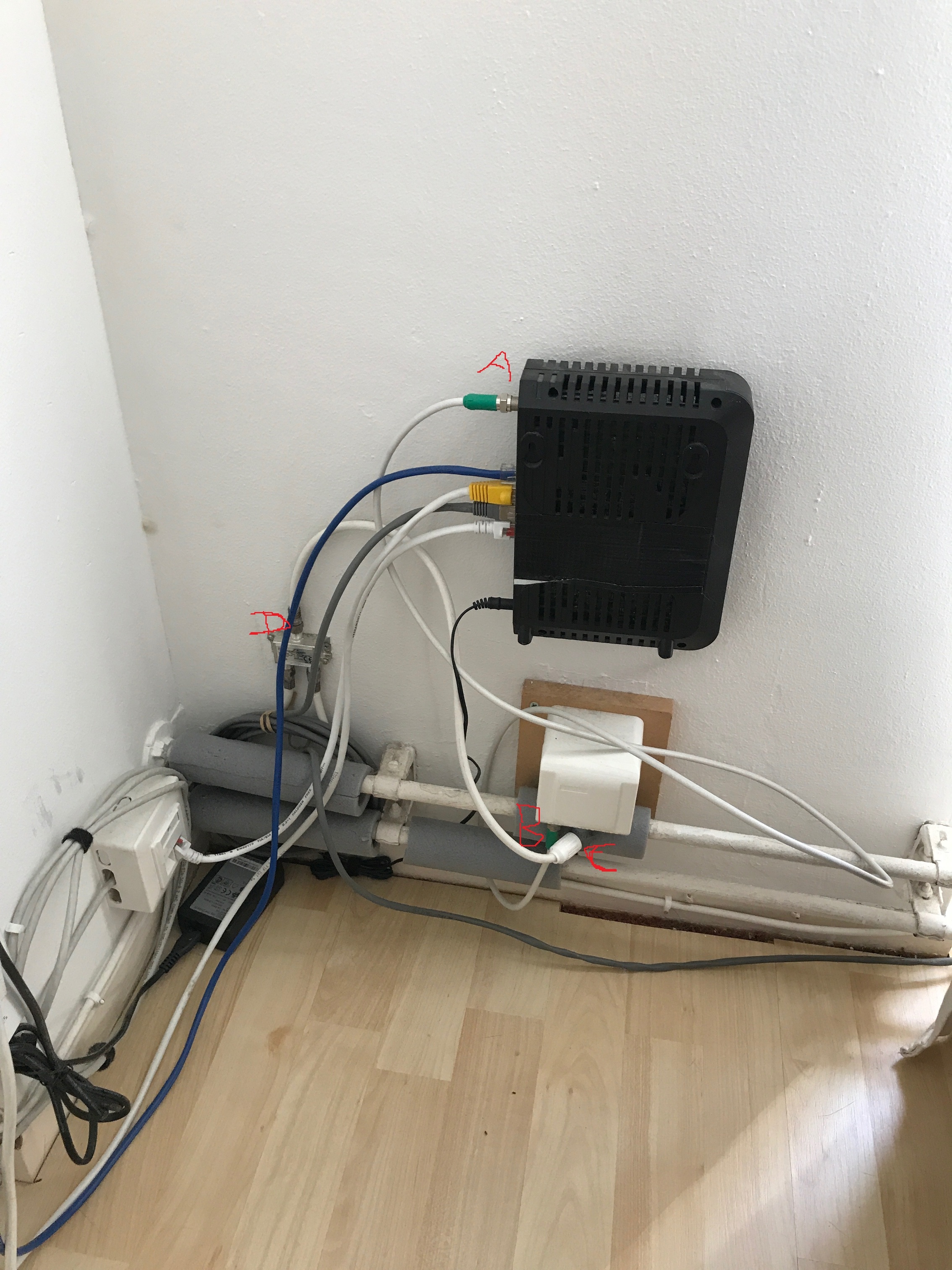

  • Noppesnada
  • Laatst online: 20-10 17:00

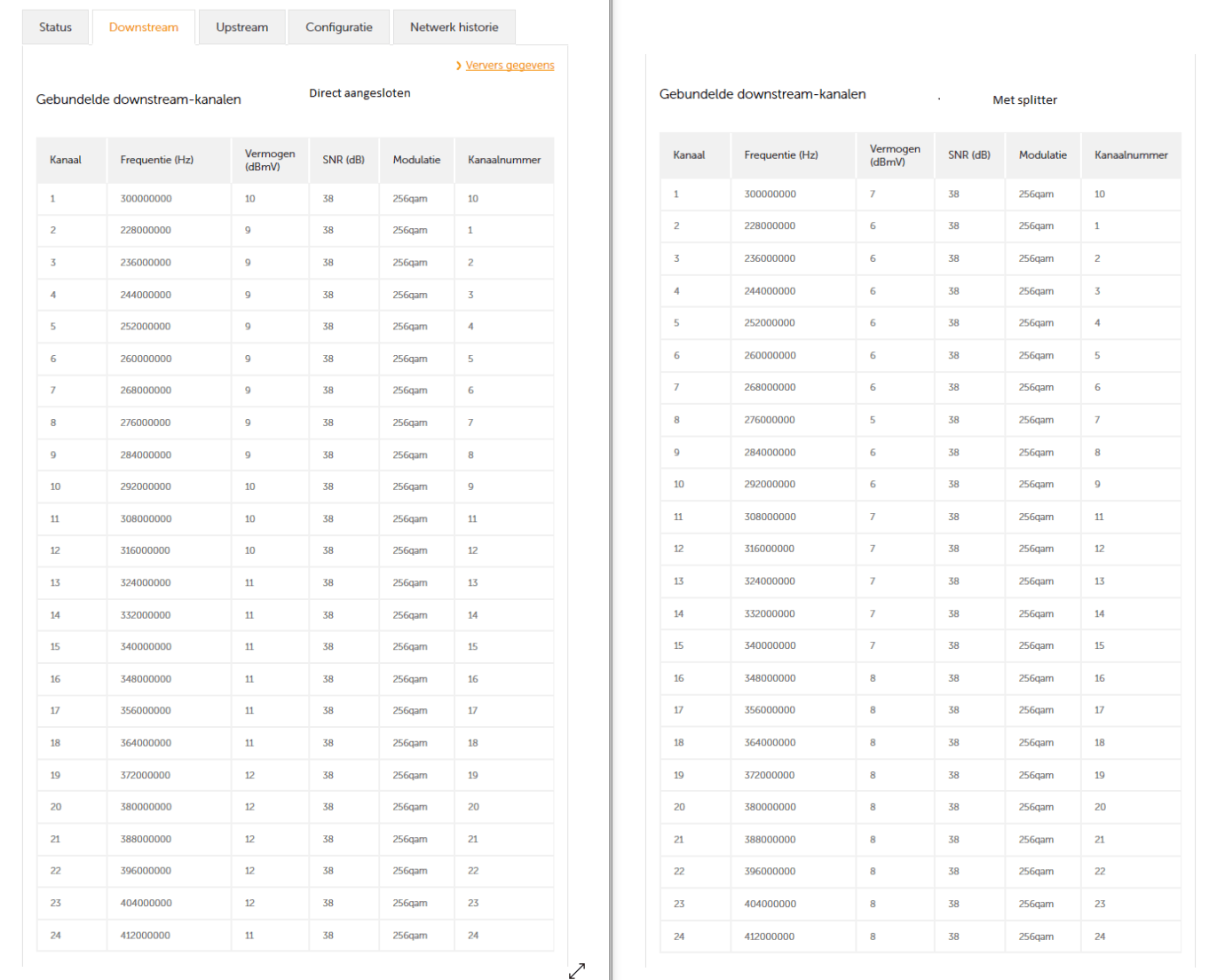

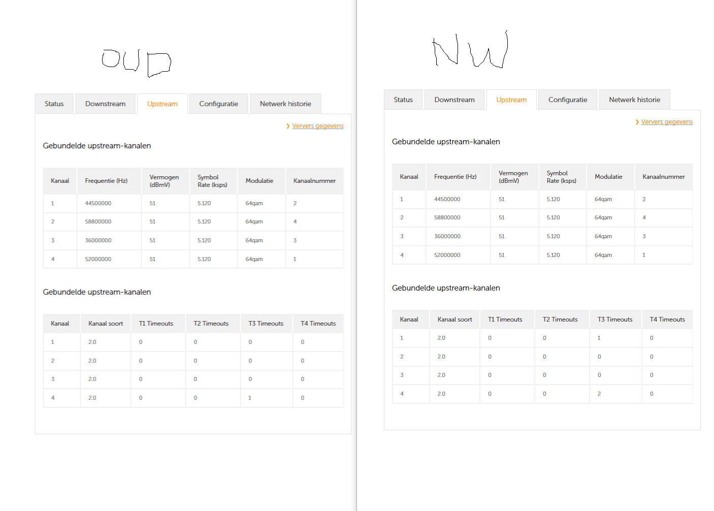

ArcticWolf schreef op donderdag 2 mei 2019 @ 18:05:
Wat zijn je modem waardes dan? En wat zegt de TV over het signaal? (als je dat kan opvragen...)
Onderstaand de waardes uit de Connectbox. Vooralsnog lijkt het weer goed te werken, maar wellicht kunnen de experts er eens een blik op werpen.
Zover ik kan beoordelen is mijn AOP (technetix D10-01) vervangen en de splitter die daarop op zit. Ook lagen er 2 doosjes van de POA0-1-UPC en is er een antennekabel vervangen achter mijn tv.
Onderstaand de nieuwe waardes na het bezoek van de monteur:
Afbeeldingslocatie: https://tweakers.net/ext/f/vYhtZTMzoGGKxHktDbZAYpWx/thumb.png
Afbeeldingslocatie: https://tweakers.net/ext/f/NxBMdx6iCxFIjtAjovmNT4ma/thumb.png
Afbeeldingslocatie: https://tweakers.net/ext/f/h2cAZer5rWrBPdcUj4dMZGNw/thumb.png
Comments ?
  • king006
  • Registratie: April 2018
  • Laatst online: 21:15
Noppesnada schreef op zondag 5 mei 2019 @ 11:18:
Comments ?
Je upstream staat op een randje. Deze moet omlaag. Kun je eens foto’s van AOP plaatsen?
  • MdO82
  • Laatst online: 19-10 21:02
stormfly schreef op zaterdag 4 mei 2019 @ 11:06:
Op aannames kan je niet troubleshooten :) pas als zijn tracert exact hetzelfde is kan je jouw conclusie trekken.
Je conclusie is overigens plausibel zeker met de post van @krakendmodem via KPN. 😊
Maar ik heb liever eerst zelf alle data gezien voordat we conclusies trekken. Maar dat gedrag verschilt per persoon.
Als ik het zo zie op de website is het een probleem op de server en heeft dit niks met de verbinding te maken.
Wellicht dat er op dit moment een probleem is met de server.
Of zoals eerder gezegd dat er bepaalde ip's geblokkeerd worden.
Weet niet of die lui een 24/7 ondersteuning bieden anders even contact met ze opnemen.
[ Voor 4% gewijzigd door MdO82 op 05-05-2019 11:50 ]
2250 WP Zuid PVoutput
MdO82 schreef op zondag 5 mei 2019 @ 11:49:
Klopt alle traceroutes komen aan bij de webserver. Daarna gaat het mis.
  • Noppesnada

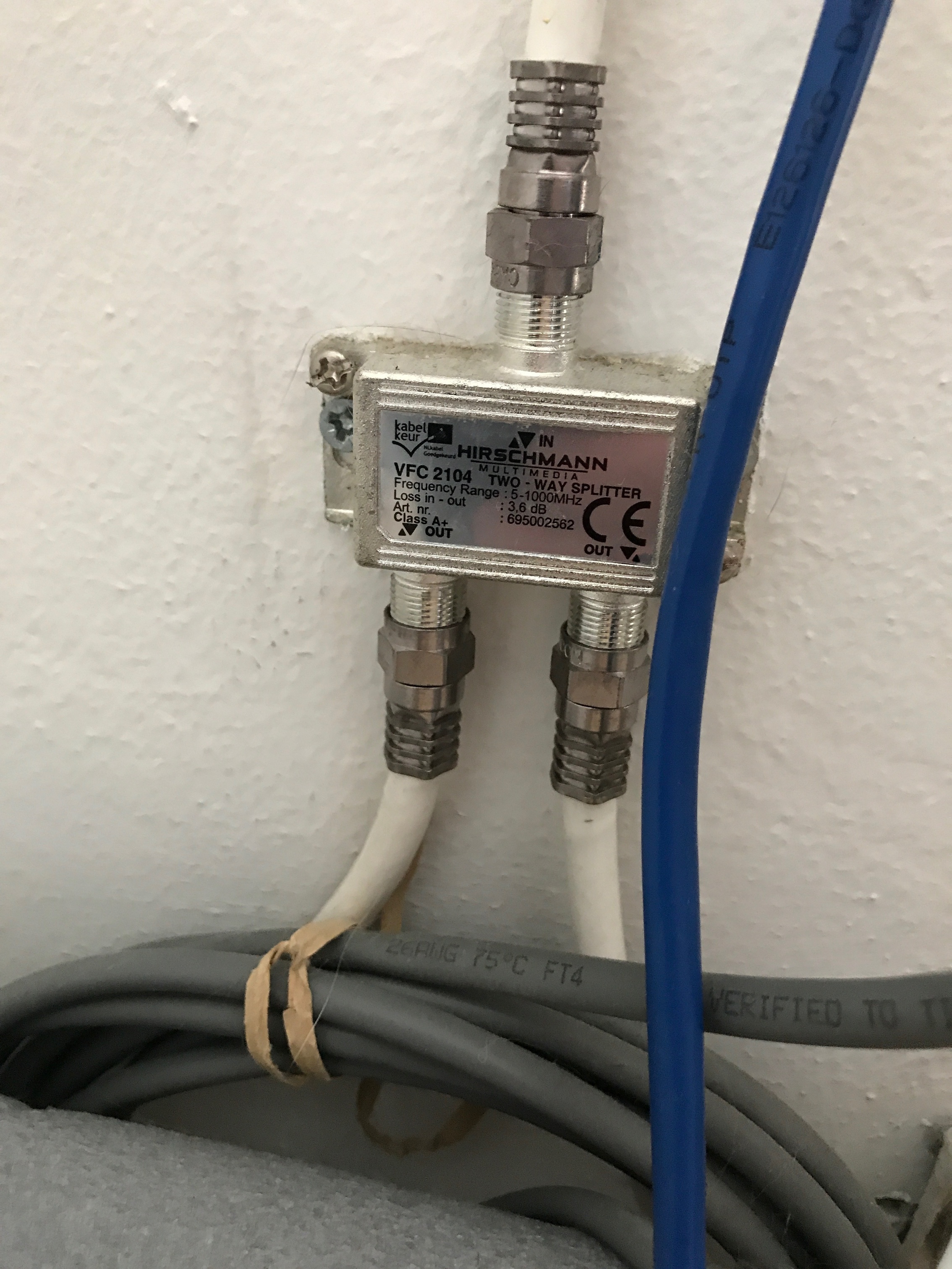

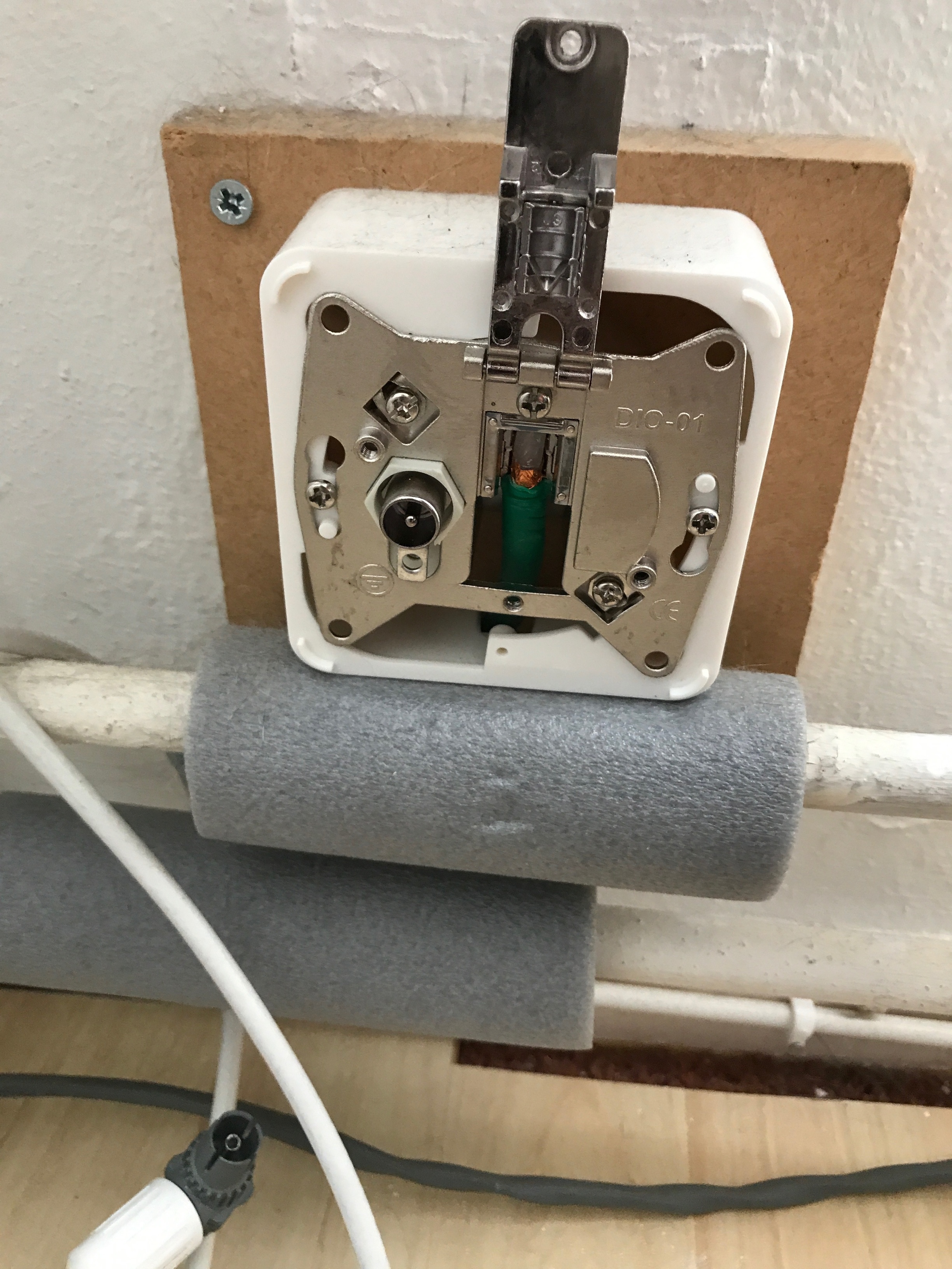

king006 schreef op zondag 5 mei 2019 @ 11:47:
Onderstaand de foto. De splitter is gelijk gebleven volgens mij. de AOP is vervangen.
Afbeeldingslocatie: https://tweakers.net/ext/f/kB0aqy5h9bfm6yGEHlV3kQWK/thumb.jpg

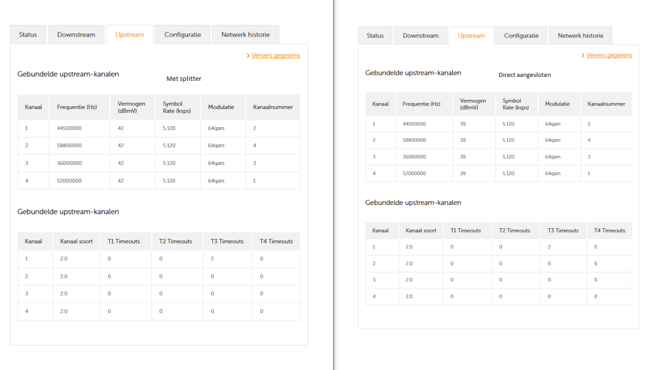

Edit, net even de afbeeldingen van de oude waardes en de nieuwe waardes tegen elkaar gezet. Ik zie nauwelijks verschillen zie onderstaand:
Afbeeldingslocatie: https://tweakers.net/ext/f/XVRbraS6GCyNDD1Qp5RiojNL/thumb.png
Afbeeldingslocatie: https://tweakers.net/ext/f/6pmI8aVQDtxgbhJI4ern0OrV/thumb.png
Afbeeldingslocatie: https://tweakers.net/ext/f/smsH2GaSyn7LQcrjg8nkMrWS/thumb.png
Excuses voor mijn (ontbrekende) paint skills !
[ Voor 42% gewijzigd door Noppesnada op 05-05-2019 12:24 ]

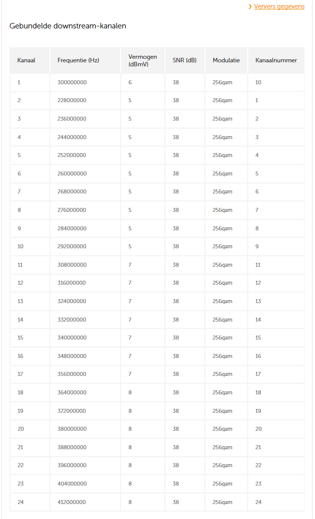

  • Mel33
  • Laatst online: 17:58
Wat mag die upstream zijn dan? of waartussen moet hij zijn, das mij nooit echt duidelijk, en de downstream ook niet
Gebundelde downstream-kanalen,
Power (dBmV) op 6 tot 8
SNR (dB) zit tussen 38 en 40
RxMER (dB) 38.983 en 40.366
Gebundelde upstream-kanalen
Power (dBmV) zit op 50
Symbol Rate (ksps) zit op 5.120
dit zijn mijn waarden
Ik ben zo blij dat de pen en de som nog steeds machtiger zijn dan het zwaard. ringo-remasterd
  • vdstaak
  • Registratie: Oktober 2015
  • Laatst online: 22-09 19:11
Mel33 schreef op zondag 5 mei 2019 @ 12:17:
Downstream is idealiter tussen de -2 en +4. De marge is echter aanzienlijk ruimer, en tussen de -8 en +12 zal het prima werken.
Upstream hangt af van welk type netwerk er ligt. De oude netten liggen regelmatig idealiter op 42, de nieuwe netten zijn op 46 geprojecteerd. Zolang je tussen de 39 en 49 blijft, zit je goed. 50 is aan de hoge kant, hoger dan 51 kan een modem niet op 4 upstreams. Dan kom je te zacht aan bij de andere kant, of hij gaat terugschakelen van 4 naar 1 upstream (dan is 57 de max). Onder de 39 ga je sneller last krijgen van ruis op de lijn, en lager dan 35 kun je simpelweg niet. Ook dan gaat de CMTS uiteindelijk tegen je modem zeggen "Toedeloedokie" en ervaar je wegvallend internet.
in jouw geval lijkt het alsof er teveel gesplitst wordt. Hoe is alles aangesloten? Versterker? Splitters? Foto's doen wonderen.
  • Darkz0rs
  • Laatst online: 20:16
vdstaak schreef op zondag 5 mei 2019 @ 12:21:
De nieuwe stelregel voor upstream is 52dB heb ik door Ziggo laten vertellen. Voor heen kon je idd simpelweg niet meer locken. Bij een kennis raakte ik een beetje in de stress en trok dus aan de bel bij mijn "interne" contact. 52 is de nieuwe danger zone. Het klopt ook want het modem is super stabiel op 3* 51 en 1* 50.
  • Mel33
Aha dus alleen de 50 up is wat hoog
en de Power (dBmV) op 6 tot 8 kan beter

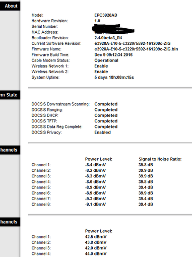

Mr Majestic
@vdstaak
Ik heb nog een 3928AD modem met Z2 abo 250/25 in oud Ziggo gebied. Maakt dat nog uit voor de waarden? Powerlevel Downstream lijkt dan wat op de rand te liggen :? Volgens gegevens in de Topicstart zou het overigens wel ok zijn.
Power Level: Signal to Noise Ratio:
Channel 1: -8.6 dBmV 39.9 dB
Channel 2: -8.5 dBmV 39.9 dB
Channel 3: -8.5 dBmV 39.9 dB
Channel 4: -8.8 dBmV 39.8 dB
Channel 5: -9.0 dBmV 39.4 dB
Channel 6: -9.2 dBmV 39.9 dB
Channel 7: -9.4 dBmV 39.4 dB
Channel 8: -9.3 dBmV 39.4 dB
Upstream Channels
Power Level:
Channel 1: 42.3 dBmV
Channel 2: 43.5 dBmV
Channel 3: 42.0 dBmV
Channel 4: 43.8 dBmV

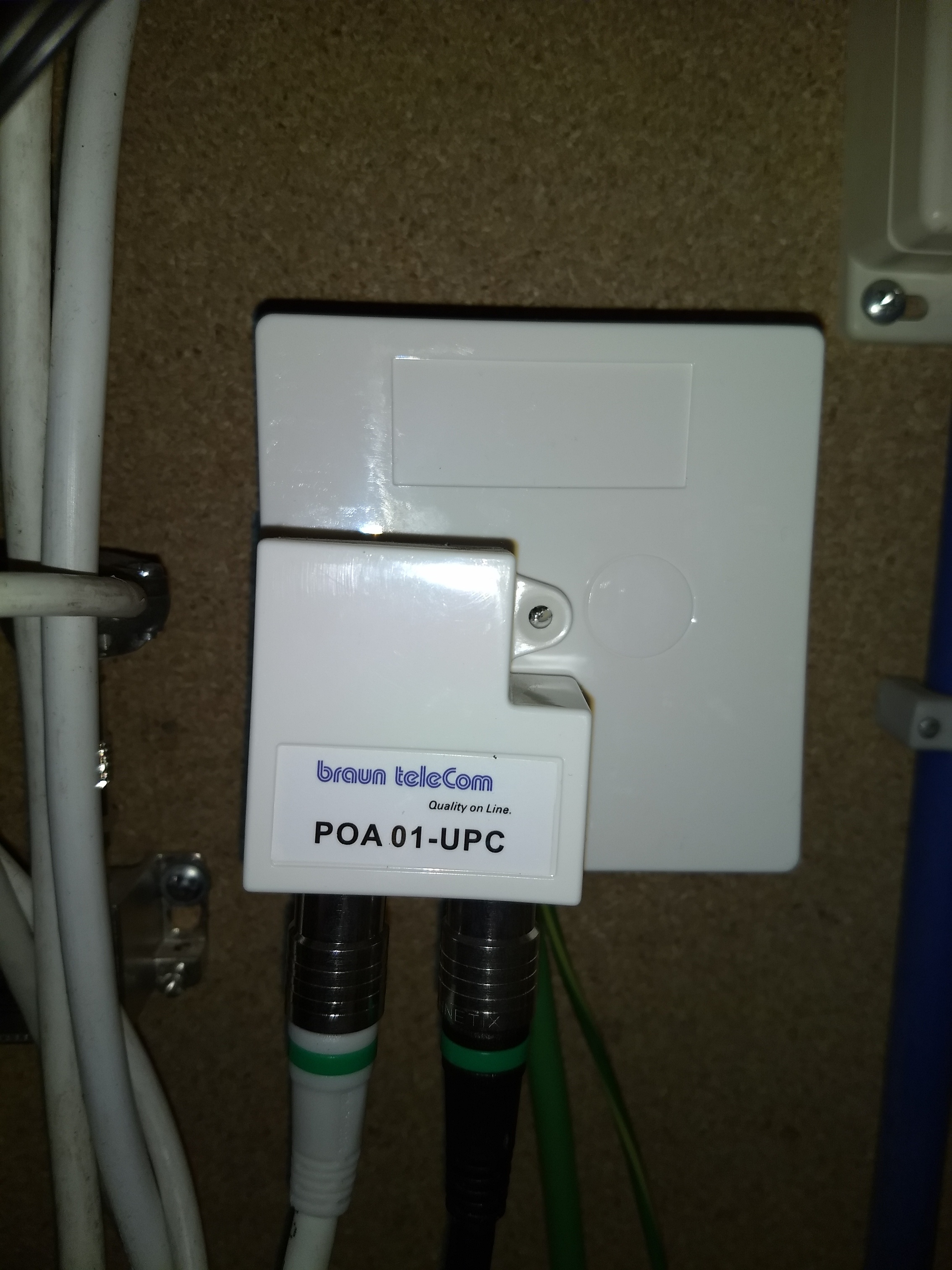

Noppesnada schreef op zondag 5 mei 2019 @ 12:02:
Welk modem heb je? De arris? Had je ook een nieuwe POA01?
Help!!!! schreef op zondag 5 mei 2019 @ 12:34:
@vdstaak
Upstream Channels
Power Level:
Jouw down stream kanalen zijn best ver in de - ;) hoe is het aangesloten? (AOP, splitter, kabel)

En wat kan ik er aan doen dat mijn upstream van 50, tussen +35 dBmV tot +49 dBmV komt?
[ Voor 6% gewijzigd door Mel33 op 05-05-2019 13:33 ]
  • king006
Mel33 schreef op zondag 5 mei 2019 @ 13:31:
Kun je eens een foto maken van AOP? En van alle pagina`s (down, up) van je modem?
@Help!!!!,
De snelheidsverhoging staat verder los van deze signaalwaardes. Bij jou kan het echter wel zijn dat er een groene kabel beneden naar binnengaat en daar wordt ‘getapt’ met meerdere splitters naar appartementen. Betaal je Ziggo rechtstreeks? Of betaal je aan een verhuurder? Je verliest overigens ook signaal per meter. Dus dan klopt het aardig dat je in de - staat.
[ Voor 50% gewijzigd door king006 op 05-05-2019 13:42 ]

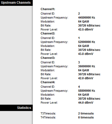

Afbeeldingslocatie: https://tweakers.net/ext/f/neI2TdGnjGi9vhgqNZCIFQLG/thumb.jpg
Modem is ivm Ziggo werkzaamheden (zijn nu kleine week klaar) recentelijk wel regelmatig gereset/disconnected geweest.
Afbeeldingslocatie: https://tweakers.net/ext/f/HuSgfhCrJD3WbwBfVg8EJjpy/thumb.png
Afbeeldingslocatie: https://tweakers.net/ext/f/MJF8kvTssf2w9jw12OzNzfKV/thumb.png
Afbeeldingslocatie: https://tweakers.net/ext/f/JNlfJ7gx3CNbRQk7Lvu8dgqh/thumb.png
Je upstream is nog steeds beroerd, trek de splitter er eens af en plug hem eens direct op het AOP en post de waardes dan nog eens.
De monteur had deze waardes ook kunnen zien overigens en moeten weten dat er meer aan de hand is.

Komt hier jouw groene kabel in binnen? Dan wordt het tijd voor een Braun AOP welk 4G proof is. Een monteur regelt dat gratis. Tevens zit er nog een sterk verouderde connector op die kabel richting je splitter. Regel via de chat van Ziggo even twee nieuwe kabels. 1tje voor richting je modem en 1 voor richting je splitter. Beide zijn dan gelijk 4G proof. Geef bij de KS wel even duidelijk aan welke kabels je wenst. Anders krijg je mogelijk de verkeerde ;)

je RX is te laag :P Dat kan een aantal oorzaken hebben, zoals slechte contacten, gecorrodeerde connectoren, niet goed aangesloten, kabelschades, etc. Je upstream daarentegen is wel weer prachtig! Mogelijk dat het niet goed is gestaffeld in de eindversterker. Foto van je AOP en dergelijke?
Darkz0rs schreef op zondag 5 mei 2019 @ 12:27:
Leuk bedacht door wie dat heeft gezegd, maar die zit er toch echt 10dB naast :P
Hoger dan 51 red je simpelweg niet op 4 streams, dan gaat de CMTS al negatief staan op de RX. Top dat jouw modem super stabiel is! Hoewel het niet helemaal volgens de huidige voorschriften is, kun je het dan natuurlijk ook prima zo laten :)

Sinds de nieuwe update (9.1.1802.610) van de Connectbox van Arris blijven de T3 time-outs keurig op 0 staan, dit terwijl de network log toch echt deze meldingen geeft:
02/05/2019 21:28:40 critical No Ranging Response received - T3 time-out;CM-MAC=48:d3:43:9c:e5:33;CMTS-MAC=00:17:10:93:e6:8a;CM-QOS=1.1;CM-VER=3.0;
Blijft die waarde bij meer mensen op 0? Het viel mij ineens op. Net als dat de punt verkeerd staat bij de upstream kanalen.

Thx.Hierboven had ik al wat foto's en info geplaatst.Hier nog een keer + wat extra foto's.
Hele setup incl. connectoren A,B,C en D:
Afbeeldingslocatie: https://tweakers.net/ext/f/fuqGsou0kwSAdkih0FRTis4E/thumb.jpg
De Groene Ziggo draad komt in de woonkamer uit in de AOP:
Afbeeldingslocatie: https://tweakers.net/ext/f/24jcRr2bevGXzdQF7vVIumOI/thumb.jpg
UMU UMU-1006
Afbeeldingslocatie: https://tweakers.net/ext/f/RUjAsYSZPtHpnxnsWxGeq6bg/thumb.jpg
Hirschmann VFC 2104 splitter
Afbeeldingslocatie: https://tweakers.net/ext/f/huWj7zDQUgJZBzl6dzoTA7It/thumb.jpg
Spullen die ik dus heb zijn:
Cisco 3928AD
AOP Technetix DIO-01
UMU UMU-1006
Hirschmann KOKA 9TS, KOKWI 3 & KOSWI 3 en F-Connector + TVkabels (als ik me niet vergis waren de connectoren al door MediaZoo bevestigd op de kabels)
De TV bekabeling en connectoren heb ik 4jr geleden bij Mediazoo gekocht dus daar heb ik eerlijk gezegd wel alle vertrouwen in. Dit zou al 4G proof moeten zijn. En ben toen voor 'beste' kwaliteit connectoren en tv kabels gegaan.
Ethernet:
Alle verdere ethernet bekabeling en contactdozen komt bij MP2 Netwerkproducten B.V. vandaan en is bij mijn weten ook kwaliteitsspul:
-CAT6 utp installatiekabel per meter 100% koper
-Techly Wandcontactdoos CAT6 2x utp opbouw
@king006
- Bedoel je dat de " Groene connectoren (in bovenste foto connector A en B) en draad tussen deze connectoren verouderd zijn?
- Connector C en de draad van Connector C naar de Hirschmann splitter heb ik dus 4 jr geleden aangeschaft bij MediaZoo. Die lijken mij toch nog wel goed?
- Connector D is die dan ook verouderd?
PC Specs
  • king006
@Help!!!!,
Ik doel op connector c.
  • vdstaak
Dat verklaart een hoop. De UMU die je er tussen hebt zitten, dempt vrij veel op de downstream voor je modem. Zodra dat daar een andere splitter op zit, dan gaat je downstream omhoog en is dat deel opgelost. Je upstream blijft daarbij niet veel verandert, zal waarschijnlijk 1-2 dB omhoog gaan.
Het AOP is niet goed gemonteerd, dwz het folie is te ver afgestript.
Connector C is niet altijd hoogfrequent dicht, er zijn tegenwoordig betere connectoren dan deze.
Heel simpel: Monteur laten komen en die lekker de boel op laten knappen :)
  • MediaZoo
  • Laatst online: 03:27
De Groene kabel in de DIO is onjuist gestript. Daarnaast is het massa niet doorverbonden op de DIO. Dit kan ook de nodige funny effects geven die je echt niet in je installatie wilt hebben. Onvoldoende en onjuiste massa/afscherming is veelal de oorzaak van de problemen.
  • Help!!!!
  • Registratie: Juli 1999
Help!!!!
Mr Majestic
@vdstaak @MediaZoo @king006 erg bedankt voor jullie hulp. d:)b
De AOP is dacht ik destijds door Ziggo zelf gemonteerd dus dat lijkt dan wat slordig. :o
Ook weet ik dat de groene kabel daar meteen uit de muur komt en geen extra lengte meer heeft. In combinatie met de verwarmingsbuizen is daar dus weinig/geen speelruimte. Hoop niet dat ze er niks meer mee kunnen :?
Hopelijk wil Ziggo een monteur sturen.

  • ShininNL
  • Laatst online: 22:24
Ik ben sinds vorige week abonnee van Ziggo in mijn 'nieuwe' huis uit 1974. Bij mij hangt een installatie vergelijkbaar met deze:
Afbeeldingslocatie: https://i.imgur.com/3yNJFPo.jpg
Alleen de kabel waarvan ik vermoed dat het de 'hoofd'kabel is, is niet groen. Ik heb een drive-in woning en deze hoofdkabel gaat via de vloer richting de garage en daar de vloer in.
Is dit een verouderde installatie en komt een monteur dit gewoon fixen?
  • vdstaak
ShininNL schreef op dinsdag 7 mei 2019 @ 20:49:
Het meest belangrijke is dat je een goede aansluiting krijgt. De kabel die bij een eindversterker weg gaat, is groen, en moet dus ook ergens binnen komen. De monteur die langs komt, heeft vaak al een goed gevoel waar de kabel binnen komt en zal dus ook op zoek gaan naar die kabel. Heb je een verouderd AOP, dan wordt daar ook standaard een nieuw AOP op gemonteerd.
Wat van belang is, is dat alles goed hoogfrequent dicht is en dergelijke. Vaak zijn oudere lassen en dergelijke niet altijd even goed, en is het dus wel belangrijk om te weten wat er precies tussen zit. Ga dus vooral even goed op zoek naar waar er mogelijk toch een stukje groen is. Bij twijfel: monteur lekker naar laten kijken!
Het AOP wat je hebt gepost is in ieder geval verouderd en voldoet niet aan wat er nu de standaard is.
  • ShininNL
Bedankt voor je advies! Gelijk even geregeld dat er a.s. zaterdag een monteur van Ziggo komt :)
ArcticWolf schreef op zondag 5 mei 2019 @ 14:20:
Nu heb ik de connectbox rechtstreeks aangesloten. Hieronder de waardes Met en Zonder splitter:
Afbeeldingslocatie: https://tweakers.net/ext/f/yWKByuBxZlB6sLujIAXCnltR/thumb.png
Afbeeldingslocatie: https://tweakers.net/ext/f/IHm3JEt62VNbLHWJTyln0p8v/thumb.png
Zie dat de upstream waardes toenemen met een splitter, maar kan dit verder niet interpreteren.
  • king006
Noppesnada schreef op woensdag 8 mei 2019 @ 15:14:
De upstream waardes lopen altijd ietsje op met een splitter. De down waardes lopen uiteraard af.
Heb je nog steeds problemen?
