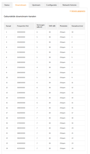

Jim423 schreef op zondag 21 april 2019 @ 18:22:
Ik ben het er niet mee eens. Boven de +10dBmV (QAM256) krijg je al risico's, +16dBmV is echt veel te hoog. Ik heb al Horizon klachten ervaren wanneer je boven de +8 - +9 dBmV instuurt. De range is -15 tot +15 dus met +16 net op het werkbare randje. Bij +20dBmV Rx kan er (in mijn ervaring) wel op lange termijn schade optreden. De TC7200 handleiding geeft als Max. signal input level: +15dBmV. Echter ga je een Max. 3680 Watt verdeelslof ook niet continu met zo'n vermogen belasten. Ik zou dit signaal toch echt wel superhoog benoemen. Het signaal is ongewijzigd (op een dB na) hier al een jaar na analoge afschakeling dus zoals vdstaak aangeeft lijkt me dit een broodje aap. Zou dus ook betekenen dat het signaal in ieder geval op de UHF band op zo'n 81dBuV binnenkomt op je AOP, dit was in het verleden dan 86dBuV PAL. Dit zal elke weldenkende monteur afkeuren dus ik begrijp niet waarom ze dit zo laten, volgens mij was de Ziggo norm op het AOP ook iets van 77dBuV max. PAL. (zie op Google: Ziggo binnenhuis blauwdruk pagina 12). Wanneer de norm wordt gehanteerd zou je dus 9dB zakken en komt je modem dus op +7dBmV Rx te staan wat keurig is. Gezien je upstream van 43dBmV Tx kan je probleemloos een splitter voor je modem toevoegen en 1 uitgang 75ohm termineren (ongebruikt) maar dit lost het probleem natuurlijk niet op.
Toen de monteur op bezoek is geweest was het signaal rond de +14dBmv. Dit kon geen kwaad zei hij. Sinds afgelopen donderdag is het signaal +16dBmv. Ons hele gebouw wordt door 1 eindversterker gevoed en die stond goed afgesteld. De groene kabels zijn korter wat het hoge signaal verklaard. Monteur heeft mij een demper gegeven van 6db. Mijn waardes zitten nu rond de +10dBmV en de upstream rond de 50dBmV. randje dus. vdstaak heeft gezegd zolang er geen problemen zijn het zo te laten. 2 mensen die er verstand van hebben ga ik niet tegen spreken. Weet niet of jij monteur bent of bij Ziggo werkt. Anders hoor ik graag je mening. De laatste weken gaan de signaalwaardes sowieso op en neer. Misschien en hopelijk zakt de downstream nog wat. Kan niet nog meer dempen, want dan gaat de upstream eraan.

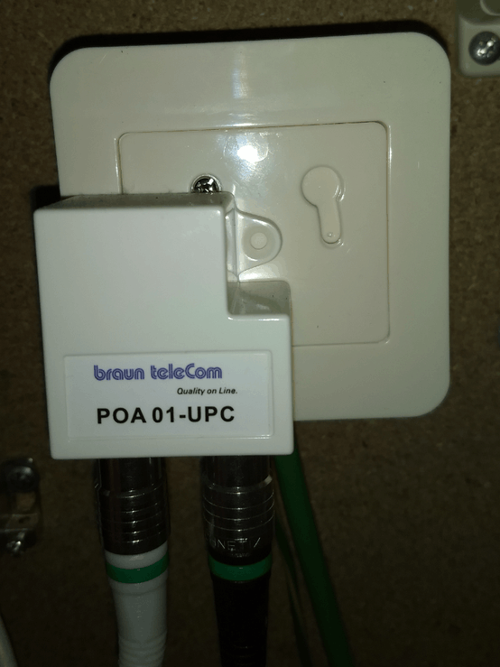

@OzzieMann,
Dit is inderdaad lastig zien! Maar volgens mij betreft dit niet de nieuwste BRAUN AOP welk ze tegenwoordig installeren. Je zou een monteursafspraak kunnen inplannen zodat ze deze kosteloos komen vervangen. Heb je wel 1 probleem, de bank moet dan opzij ;)

@blueface Ipv een gewone demper zou je ook een 15dB forward path attenuator kunnen halen, die laten het retoursignaal ongemoeid. In Nederland zijn ze lastig te krijgen, maar op Amazon UK staan er wel. Al zou dit weer problemen kunnen geven als Ziggo met Docsis 3.1 de retourband gaat uitbreiden.

  • OzzieMann
  • Laatst online: 18:57
OzzieMann
PSN: OzzieMann
king006 schreef op zondag 21 april 2019 @ 20:23:
@OzzieMann,
Dit.is volgens mij een Technetix AOP. Geen idee hoeveel jaar geleden deze is geplaatst. Ik heb inmiddels een monteursafspraak voor donderdag staan.
Dat maar even afwachten.

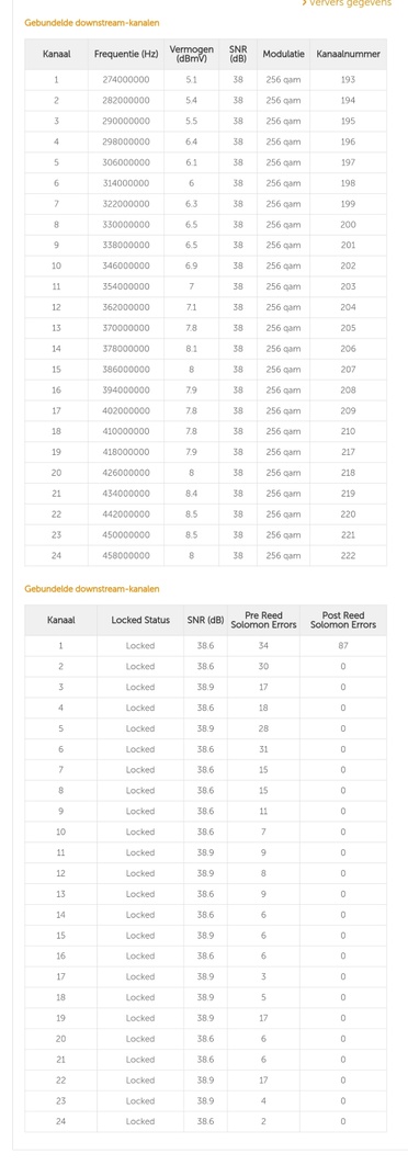

  • Jim423
  • Laatst online: 22:39
blueface schreef op zondag 21 april 2019 @ 20:03:
[...]2 mensen die er verstand van hebben ga ik niet tegen spreken. Weet niet of jij monteur bent of bij Ziggo werkt.
Tja, verstand van hebben is een ruim begrip ben ik bang. Het is vrij eenvoudig: de eigen Ziggo norm schrijft voor dat het signaal niet boven de +12dBmV digitaal (QAM256) op het AOP mag liggen. Dit is 77dBuV PAL. Dit is vrij te vinden op google. Na de splitter van 4.0dB demping zal je modem +7dBmV/+8dBmV komen te staan. Hier hoef je niet voor bij Ziggo te werken om dit te begrijpen. Zoals je zelf al hebt ondervonden zit je met de 6dB demper op het randje qua upstream. Boven de 51dBmV Tx krijgt het CMTS geen 0dB meer op zijn kaart en loop je risico's op een ''klapperende lijn''. Je zou ook nog de FPA kunnen kopen van hcqd. Wat je dit wil is aan jou, persoonlijk vind ik dat Ziggo gewoon het signaal moet aanpassen naar hun eigen norm. Ik vermoedde al een situatie met korte kabellengtes, je komt dan gewoon niet uit met staffelen en waarschijnlijk zit jij op een tappositie met weinig demping. Ziggo zal dan FPA's moeten plaatsen of deze eindversterker lager moeten inregelen qua signaalsterkte dan de documenten voorschrijven. Ten alle tijde is overigens hiervoor een lijnmeting vereist.

  • vdstaak
  • Registratie: Oktober 2015
  • Laatst online: 18-07 11:48
Jim423 schreef op zondag 21 april 2019 @ 23:14:
De norm van max 77dBuV wordt op heel veel plaatsen niet gehaald. Enerzijds zijn er genoeg plekken waar er te lange kabels liggen, op een te grote afstand, waardoor je geluk hebt als er 55 aan komt het op AOP, anderzijds (zoals bij @blueface ) zijn er genoeg plekken waar de ev op minder dan 35 meter afstand staat. In dit geval een flat, waarbij alle kabels op tap 3 en hoger een maximale lengte hebben van 40 meter.
In zijn geval is het signaal precies zoals het is voorgeschreven. Er had namelijk ook een extra 2e verdeler in de EV geplaatst kunnen worden, maar er is voor gekozen om dat niet te doen.
Lijnmeting gaat niet zomaar iets veranderen aan een EV, vooral niet als deze al goed is ingeregeld. Dat is volgens de monteur die al is geweest ook het geval, dus nogmaals daarvoor bellen gaat geen zoden aan de dijk zetten. Tuurlijk, FPA's plaatsen kan, maar zo is het nou eenmaal niet bedacht. En dan mag @blueface best zelf FPA's zetten, maar er zit nu een 6db demper tussen, waarbij de US op 49 uitkomt en DS op 10. Enigszins hoog, maar zolang er geen problemen optreden dan kan dat geen kwaad.
Dat een Horizon daar al sneller moeilijk over doet, dat weten we allemaal. Dat heeft niet in de minste plaats te maken met de interne splitter die af en toe rare dingen doet met het signaal......

  • king006
  • Registratie: April 2018
  • Laatst online: 19:55
OzzieMann schreef op zondag 21 april 2019 @ 23:03:
Goed te lezen dat je een afspraak hebt gemaakt :) de monteur gaat je AOP aanpassen en zal metingen verrichten.

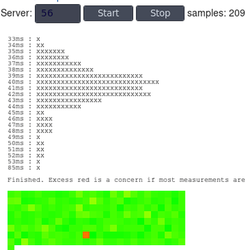

Die test zou makkelijk met een server in de buurt moeten kunnen verbinden. Kan je server 56 invullen?
Daarnaast is de dslreports speedtest interessant. Welke rating krijgt hij voor bufferbloat?
ANdrode schreef op maandag 22 april 2019 @ 18:10:
Ja, dat werkt. Dit is het resultaat:
14ms : x
16ms : xxxxx
30ms : xxxxxxxxxxxxxxxxxxxxxxxxxxxxxxxxxxxxxxxx
32ms : xxxxxxxxxxxxxxxxxxxxxxxxxxxxxxxxxxxxxxxxxxxxxxxxxxxxxxxxxxxxxxxx»
46ms : xxxxxxxxxxxxxxxxxxxxxxxxxxxxxxxxxxxxxxxx
48ms : xxxxx
62ms : xxxxx
78ms : x
94ms : x
100 - 149ms :xx
150 - 199ms :x
200 - 249ms :x
250 - 299ms :x
300 - 349ms :x
950 - 999ms :x
1000 - 1049ms :x
1050 - 1099ms :x
Finished. Excess red is a concern if most measurements are 50ms or less.
Het varieert nog all. Gemiddeld 18,4 ms met pieken tot boven de 300 ms.

Afbeeldingslocatie: https://tweakers.net/ext/f/sZtTt37dQ2IjbDsEkDK1UbG8/thumb.png
Mijn trip | Van Nederland naar Japan op mijn CFMoto 450MT
  • ANdrode
Ivar1984 schreef op dinsdag 23 april 2019 @ 19:56:
Bij mij staat ie niet in bridge, ik zit trouwens achter een Cisco CMTS @ANdrode (ik meen me te herinneren dat dat ook nog iets uitmaakte bij het puma6 gebeuren?).
Bridge maakt zoals @wopper zegt niet veel uit. CMTS maakt mogelijk uit.
Jouw meetresultaten zien er goed uit. Als je dat continu haalt is het gewoon prima (net zo goed als 4G en bijna net zo goed als DSL) :)

Bijna 7 uur online nu en in elk geval veel minder solomon errors
Afbeeldingslocatie: https://tweakers.net/ext/f/lA90EdFpPqQC8cMMJvkG3LXW/full.jpg
Vanavond een gamesessie, daar vielen de problemen het meest op. We zullen zien.

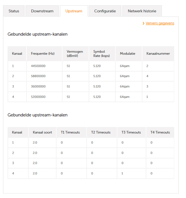

  • Noppesnada
  • Laatst online: 19:24
king006 schreef op zondag 28 april 2019 @ 13:53:
@Noppesnada,
Kun je eens inloggen in je Connectbox en dan de signaalwaardes hier plaatsen? Dan kijken we even mee :) post ook gelijk een foto van je AOP.
Afbeeldingslocatie: https://tweakers.net/ext/f/9kx4wNMKGTu2JTwWSaPYN8sV/full.png
Afbeeldingslocatie: https://tweakers.net/ext/f/VfqwWEf2VT0yGqbUZNuqpVF4/thumb.png
Afbeeldingslocatie: https://tweakers.net/ext/f/Xndxw4JfHqmyiI9hHvC4T12E/thumb.png
  • king006
Dank! Dit zijn al de nieuwere types zo te zien. Jouw probleem is, dat de up stream op 51 staat. Deze zou onder de 50 moeten blijven.
De downstream is wel in orde.
