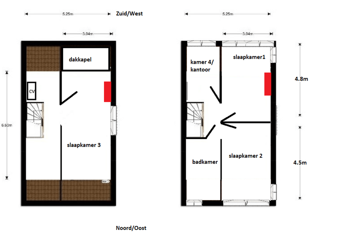

Stefan_13 schreef op maandag 10 augustus 2020 @ 16:57:
Graag jullie advies gevraagd over het volgende:
Ons nieuwbouwhuis uit 2016, zuid oost gelegen, wil ik graag voorzien van airco's aangezien de temperatuur binnen oploopt tot 28 graden.
Nu heb ik al verschillende offertes opgevraagd met telkens wisselende aanbiedingen.
De desbetreffende ruimtes zijn:
- Begane grond, 130m3
- Overloop, 100m3
- Zolder, 70m3
Nu zijn mijn voorstel zijn om onderstaande airco's toe te passen:
Daikin
2MXM50M (buitenunit voor zolder en overloop)
FTXM25N (zolder)
FTXM35N (overloop)
FTXM35N/RXM (binnen en buiten unit voor begane grond)
Zijn deze units voldoende om het een aangename 22 graden binnen te krijgen?
Zou 2 units nemen van 3.5 kw , 1 in zolder trapgat ( kou zakt ) en 1 in woonkamer . Multisplit is veel duurder . De plek in je woonkamer is wellicht niet ideaal .

Vandaag alles opgemeten om een berekening te kunnen maken voor de aanschaf van een split unit airco.
Het hoofddoel: onze slaapkamer, (Slaapkamer 1) te kunnen koelen op warme dagen met name overdag als er geslapen moet worden ivm nachtdiensten. De binnen unit kan op deze slaapkamer ook makkelijk geplaatst worden, aangezien er direct door de muur naar buiten kan worden geboord.
De inhoud van onze slaapkamer is ongeveer 60m3, in het slechtste scenario zou ik met vermenigvuldigingsfactor 50 uit komen op 3kw koelvermogen.
Op de slaapkamer van onze dochter (Slaapkamer 2) wordt het momenteel ook erg warm, een split unit hangen in deze kamer is echter niet goed mogelijk zonder grote verbouwingen.
Het idee is daarom ontstaan om een buitenunit met hoger koelvermogen te kopen, waardoor hopelijk "Slaapkamer 2" ook een beetje koeler wordt.
Slaapkamer 2 heeft een inhoud van 24m3, het dak bestaat voor de helft uit plat dak van de dakkapel, dus voor het gemak ook maar x50. Dus 1,2kw er bij. Samen met onze slaapkamer een totaal van 4,2kw.
Omdat er ook nog een hal overbrugt moet worden, denken we dan aan een totaal koelvermogen van 5Kw.
De hal (en slaapkamer 3) zijn momenteel ook merkbaar koeler. Ik denk dan ook dat met name het platte dak van de dakkapel voor meer warmte belasting zorgt.
Ter verduidelijking een plattegrond:
Afbeeldingslocatie: https://tweakers.net/i/T77J-GYhpETigq8rN0d-IdYmLA4=/800x/filters:strip_icc():strip_exif()/f/image/HXLQ2Z1MYsEcZww33oF6uuVn.jpg?f=fotoalbum_large
De linker muur is steen, met direct daar achter de zijgevel.
Aan de voorzijde bevindt zich een dakkapel (2017 geplaatst) over de gehele breedte van slaapkamer 1 en 2. De rest van de voorzijde is een schuin dak bedekt met pannen en redelijk goed geïsoleerd.
Aan de linkerzijde bevindt zich slaapkamer 3, welke een schuin dak met dakraam heeft.
Ook bevindt zich hier een kamer welke niet bereikbaar is via onze etage. (soort 2 onder 1 kap constructie).
Dan nu de vraag, hoe realistisch is het om met een 5Kw unit waarvan de binnen unit op de aangeven plek hangt, de gehele verdieping (of in elk geval slaapkamer 1 en 2) te kunnen koelen?
Het idee is dan dat alle deuren open staan op de 1e verdieping.
Daarmee wel in het achterhoofd houdend dat het hoofdoel is slaapkamer 1 te kunnen koelen tot ca 21gr en dat het mooi zou zijn als we met een iets grotere investering ook slaapkamer 2 en wellicht 3 er bij kunnen pakken. Het prijsverschil tussen een 3,5kw en 5kw unit is niet zo heel groot lijkt het. Maar uiteraard wel zonde als het in de praktijk nauwelijks iets uit gaat maken voor de overige kamers.
Uiteraard zou het vast beter zijn om een multisplit te nemen met in elke slaapkamer een binnenunit, maar dat is helaas echt niet makkelijk haalbaar:
- Slaapkamer 2 bestaat voor een groot deel uit het platte dak van de dakkapel. Er zou uiteraard een plafond unit in kunnen, maar een binnenunit aan de wand is geen optie bij naar binnen draaiende ramen en beschikbare ruimte.
- Slaapkamer 3 heeft enkel binnenmuren en een schuin dak. Ik heb wel opties gezien met een buiten unit op een schuin dak, maar dat is erg lelijk naar mijn mening. (zeker aangezien het op de 1e etage is)
Ik ben erg benieuwd naar jullie meningen/ervaringen!

Loopt alles kwa dak door tot in de nok of heb je nog een kleine zolder oid?
Multisplit aan de buitenwand hoog, koelleidingen boven langs de nok geen optie? (Eventueel een vals plafondje van 30cm erin) en dan airco’s op 2 en 3 boven de deurpost?

Roland_EM25 schreef op dinsdag 11 augustus 2020 @ 02:50:
Mijn ervaring (sinds kort airco boven):
-3kW voor alleen slaapkamer 1 is heel veel.
-Als je slaapkamer 2 wilt meekoelen, dan moet de lucht 2x de hoek om. En houd er rekening mee dat slaapkamer 1 dan knap koud moet worden met een redelijk krachtige luchtstroom.
Wij koelen 2 slaapkamers (met 2,5kW), maar die liggen recht tegenover elkaar met de deuren open. Dat gaat met 2,5kW makkelijk, maar de kamer waar de airco zelf hangt wordt wel extra koud want je verliest echt wel wat. Als je daar dan zelf nog slaapt/werkt dan is dat flink fris denk ik.

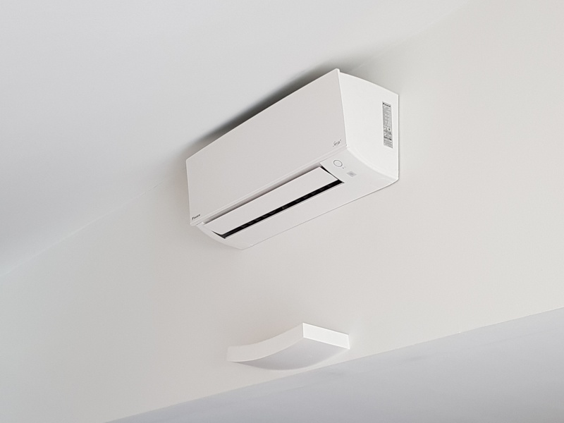

BrokenRules schreef op maandag 10 augustus 2020 @ 15:31:
Wil gaan voor een 3,5kW model, nu kwam ik dit type tegen op internet;
Daikin Split Airco – (A)FTXC35B (nieuw)
voor 675,- incl. btw
Ik heb de ATXC50B. Het is trouwens de ATXC-B of FTXC-B serie, maar volgens mij zijn die vrijwel identiek (zeker als ik ze vergelijk op daikin.eu). Voor andere landen plakken ze er soms een ander typeplaatje op om prijsvergelijkingen lastiger te maken en te kunnen rechtvaardigen om er hier flink meer voor te vragen.
Het is de uitgeklede budgetlijn van Daikin zonder toeters of bellen. Dus geen motion sensors of andere overbodige opties die je nooit (meer) gebruikt. 3 ventilatorstanden en 3 uitstroomstanden ipv 5. Wel eco, silent, powerfull en sleep mode. Ook timer.
Binnenwerk is voor zover ik kan nagaan identiek aan duurdere modellen.
Hier heb ik hem zo dicht mogelijk tegen het plafond (lessenaarsdak) gemonteerd, klep kan nog net open. Leidingen doorgevoerd naar achteren, ik hou van een cleane look:
Afbeeldingslocatie: https://tweakers.net/i/72nkIgto5p8HngR_hhPbRrPK0h4=/800x/filters:strip_icc():strip_exif()/f/image/1SUS9yanDmCfKfiumS4lMMig.jpg?f=fotoalbum_large
Qua bekabeling: een 3 aderige voedingskabel van een stopcontact (of werkschakelaar) naar de buitenunit, vervolgens een 4 aderige stuurstroomkabel van de buitenunit naar de binnenunit.

Advies gevraagd:
Afbeeldingslocatie: https://tweakers.net/i/LdXH4y6eCFNkASLFCLhlkuYxVmg=/full-fit-in/4000x4000/filters:no_upscale():fill(white):strip_exif()/f/image/7V1SMuBgMXg0nQSUyQAsixJg.png?f=user_large
We willen (Voor nu) 2 airco's gaan plaatsen op zolder (slaapkamer 3) en op slaapkamer 1.
Ik twijfel wat verstandig is qua vermogen, zolder een 2,5kw of bijvoorbeeld een 3kw.
Slaapkamer 3 is erg warm nu, mede door dakkapel en hele dag zon (noord/oost + zuid/west), alle warmte gaat omhoog natuurlijk. Boven slaapkamer 3 zit nog een vliering, open verbinding, dus het is een open verbinding boven de kamer vanaf de overloop met een trappetje. Het idee is om niet alleen die kamer te verkoelen, maar met de deur open proberen de gehele zolder te koelen zo ver als mogelijk?
Rode blokje is plek airco, deze kan eigenlijk alleen op die positie vanwege raam + indeling kamer (kast/bed etc).
Heeft het nut om 3,5kw te pakken of heeft het minder meerwaarde t.o.v. 2,5kw op die plek op zolder. (voor alleen de kamer is 2,5 al overkill waarschijnlijk.
Voor slaapkamer 1 willen we een 2 of 2,5kw, hiermee hopen we dan om ook de rest van de kamers nog wat te koelen en/of nog wat koele lucht naar beneden te laten stromen. Zijn hier nog tips/opmerkingen op?
Slaapkamer 2 is overigens koelste van allemaal, deze scheelt enorm met slaapkamer 1 en 4, hiervoor is de airco niet echt bedoeld, als het toch wat helpt is het meegenomen zeg maar.
Daarnaast overweeg ik een multisplit, omdat ze boven elkaar komen en verwarmen niet echt een ding gaat zijn, ik kijk nu dus naar een 3,5 + 2,5kw multisplit, maar suggesties zijn welkom!
Buitenunit komt op garage aan Slaapkamer 1 kant op het Noorden.

Beste iedereen,
Sinds deze week heb ik een airco op mijn slaapkamer. Namelijk een Daikin FTXA20 met een RXA20A5V1B buitenunit.
In de datasheet van deze airco staat onderstaande:
Totale koelcapaciteit Min. kW 1.3
Nom. kW 2.0
Max. kW 2.6
Ik krijg het echter niet voor elkaar om het verbruik in Watt boven de 900 te krijgen. Het is hier nu buiten 32 graden en ik heb hem ingesteld op 18 en dan vol vermogen. Begrijp ik de datasheet niet goed of wat zou een reden kunnen zijn dat de airco niet meer vermogen vraagt?

sidjuh110 schreef op dinsdag 11 augustus 2020 @ 17:05:
Beste iedereen,
Nom. kW 2.0
Max. kW 2.6
Koelcapaciteit is niet hetzelfde als verbruik. Had jij verwacht dat hij 2600 Wh zou gaan trekken uit je stopcontact?
Beste iedereen,
Nom. kW 2.0
Max. kW 2.6
Je verward elektrisch vermogen met thermisch vermogen. Hij haalt koude uit de buitenlucht en transporteert die naar binnen. Daarmee heeft hij dus maar 1 deel elektriciteit nodig om 4 tot 5 delen warmte/koude te maken.
Bij een COP van 4 en een nominaal vermogen van zo'n 2000 W zou je dus een elektriciteitsverbruik van zo'n 500 W verwachten.

  • sidjuh110
  • Laatst online: 13-11 13:26
Haha, ja ik had verwacht dat hij zo'n 2600 Wh zou verbruiken. Mijn stroomverbruik is behoorlijk, dus had hiervoor een aparte groep aangelegd en ook nog op een aparte fase aangesloten haha. Dit was dan niet nodig geweest. Maar goed stroomverbruik valt dan weer mee, dat dan weer wel.

Martinusz schreef op dinsdag 11 augustus 2020 @ 16:37:
Advies gevraagd:
Ik kan met 2.5 Kw (Panasonic) momenteel ongeveer 35-40 m2 koel houden. Kamer 1 is op het zuiden, daar hangt de airco, gang en kamer 3 aan noordkant blijven redelijk koel. Kamer 3 is onder de 24 te houden momenteel, kamer 1 zit dan op 22.6 graden. Kamer2 (30 m2) doet niet mee, daar is het nu 28 graden :+ . Hierbij moet ik wel opmerken dat je dan de airco wel aan moet laten staan. Als zo'n andere slaapkamer eenmaal warm is wordt het een lastig verhaal. Zeker wanneer het in de nacht niet koeler wordt.

sdk1985 schreef op dinsdag 11 augustus 2020 @ 18:19:
Ok, ja de slaapkamer waar de airco komt te hangen zal uiteraard geen probleem zijn, de vraag is meer pak ik dan 2kw of 2,5 bijvoorbeeld om wellicht nog wat extra mee te pakken (slaapkamer of koude lucht die naar beneden kan). Of is het verschil minimaal?
Zelfde voor de zolder, voor de slaapkamer is 2 of 2,5kw waarschijnlijk voldoende, maar ik wil daarmee eigenlijk proberen de gehele zolder wat koeler te krijgen met de deur open, en ook hier mogelijk wat kou wat naar beneden kan stromen.
Omdat het op zolder echt heel warm wordt (dakkapel/zuiden), zou een 3 of 3,5kw dan wellicht nog meer effect hebben of zou dat ook niet echt verschil maken? Of zelfs wellicht voor problemen zorgen?
Iemand nog tips/advies hierover?

Wij oriënteren ons op de mogelijke plaatsing van airco, omdat het nergens in huis te doen is nu. Het gaat om een rijtjeshuis, we zouden woonkamer, de drie slaapkamers op de eerste verdieping en de zolderslaapkamer willen koelen. Dus 5 ruimtes. Maar als ik de threads hier zo lees, neemt bijna iedereen airco voor 1, 2 of hooguit 3 ruimtes. Heeft niemand meerdere slaapkamers (wij hebben drie kinderen), of gebruiken jullie 1 unit voor meerdere kamers ofzo? Benieuwd naar...
We willen graag een a+++ airco die zo zuinig mogelijk is in verbruik, waarbij al deze ruimtes gekoeld kunnen worden, maar ik zie door de bomen echt het bos niet meer, ook al omdat de ene beschrijving inclusief installatie is, of gedeeltelijk inclusief installatie omdat je zelf ook nog van alles moet doen (wij zoeken een partij die alles doet, plus alles netjes afwerkt) of zonder installatie etc, omdat ik maar nergens posts zie van mensen die vijf ruimtes willen koelen en omdat de hele sector nog nieuw is voor ons. Een eerste 'globale schatting' van de kosten die ik van Klimate.nl kreeg was 11.000 euro. Ja doei, ik ben wel onwetend, maar niet helemaal gek.
Hulp is welkom.. zowel qua hoeveel units we nu nodig hebben als qua partij die ons een fatsoenlijke offerte kan sturen. Geen haast, kan ook in de komende winter geregeld worden ofzo, als dat de prijs drukt. ;)
