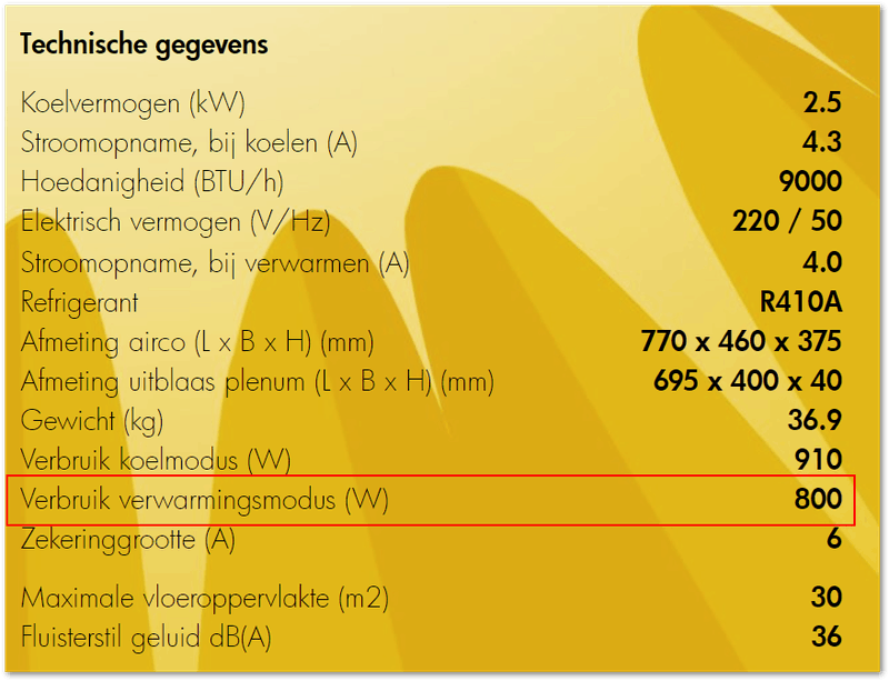

Bij ons is sinds gister de airco aangesloten en er zit nu geen verwarmingfunctie meer op.
Oude versie incl. verwarmen:
Afbeeldingslocatie: https://tweakers.net/i/ojv8T7Hs2EMUcB8aT-tWNxhQ_pE=/800x/filters:strip_exif()/f/image/zY32uVl8sDufAeCVVAwM4qzx.png?f=fotoalbum_large
Nieuwe versie excl. verwarmen:
Afbeeldingslocatie: https://tweakers.net/i/7sm8lzsvhT9IO4EUGIFgIiIgd58=/800x/filters:strip_exif()/f/image/gfZXHDHEw5c82SZLsiof4F7o.png?f=fotoalbum_large

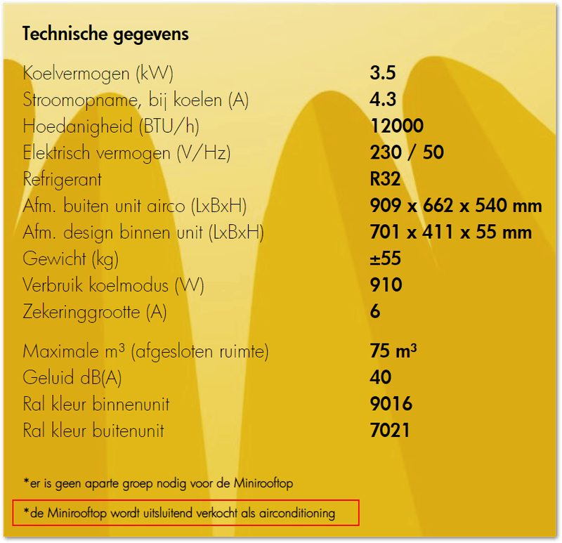

Op hun website staat nog wel de verkeerde info:
https://www.minirooftop.n...-specificatie-particulier
Afbeeldingslocatie: https://tweakers.net/i/Cr4rM59VoQH75L-9L3nWLgcwne8=/800x/filters:strip_exif()/f/image/m1tZVwmqAkku7vK6mv91j2RV.png?f=fotoalbum_large
Blijkbaar hebben ze nog verschillende verwijzingen op hun website (via Google). Via hun website kom je wel uit bij het nieuwe model waar verwarmen niet meer er bij staat:
https://www.minirooftop.nl/technische-specificatie
Afbeeldingslocatie: https://tweakers.net/i/M2NOJMHjWcj1K-dX-Tn8Rfa86DE=/800x/filters:strip_exif()/f/image/dWmzQD3reUpVw5OQ0UtKdZcy.png?f=fotoalbum_large
Wij hebben een verwarming op de kamer, maar als je dat niet hebt en voor deze airco wil gaan ook vanwege het verwarmen kan dat dus niet meer.

Hier de reactie omtrent of het verwarmen nog mogelijk is met het nieuwe model:
Vanaf 2021 was het niet meer mogelijk om een on-off systeem uit te leveren en daarom zijn wij over gegaan naar een inverter, 3.5 KW. Dit is bij onze dealers bekend geworden begin oktober 2020.
Het oude model (model 2020 en eerder) was een on-off systeem en had een bij-verwarmingsfunctie.
Echter communiceren wij al een aantal jaren dat de Minirooftop, ondanks dat er een verwarmingsfunctie aanwezig was, deze uitsluitend als airconditioning gebruikt diende te worden.
De reden hiervoor is dat de designunit aan het plafond hangt en op het moment dat deze warme lucht uitblaast, blijft de lucht bovenin de ruimte hangen (warme lucht stijgt).
De Minirooftop sensor zuigt dan al snel ook de warme lucht aan in de ruimte, waardoor deze denkt dat hij de gewenste temperatuur heeft bereikt en al afslaat binnen enkele minuten.

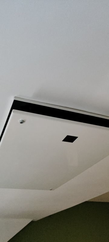

Zie hieronder. Ik heb dit via de leverancier van de dakkapel geregeld. Totaal incl. montage €2000,- (incl.).
Afbeeldingslocatie: https://tweakers.net/i/dOcqdYkXepjR7JNMgfl1xyaoeiQ=/232x232/filters:strip_icc():strip_exif()/f/image/TobuhooJbBSjCuz06nccJuIg.jpg?f=fotoalbum_tileAfbeeldingslocatie: https://tweakers.net/i/n0D4ff457PxQakTkBHzWj3TYz34=/232x232/filters:strip_icc():strip_exif()/f/image/tWk9pujRlhHMGV7yPiDkQnu1.jpg?f=fotoalbum_tileAfbeeldingslocatie: https://tweakers.net/i/9FSE09niTXBfkpNMZAamE23TXcI=/232x232/filters:strip_icc():strip_exif()/f/image/ba6LGUDAUlDJq16nZCWtvWqy.jpg?f=fotoalbum_tile
Afbeeldingslocatie: https://tweakers.net/i/PyYzxjTWDv9ayq6h0eDCQYp7ge0=/232x232/filters:strip_icc():strip_exif()/f/image/SfuwEU17vLy6DPqstW3oAsMW.jpg?f=fotoalbum_tileAfbeeldingslocatie: https://tweakers.net/i/iNq9zmWAOHWHitqo_lKf3Yc9Y7I=/232x232/filters:strip_icc():strip_exif()/f/image/Au639JaqWLHmDnBDjirs81fp.jpg?f=fotoalbum_tileAfbeeldingslocatie: https://tweakers.net/i/TNulvdW5C-vNq6cMnHVbocigoKc=/232x232/filters:strip_icc():strip_exif()/f/image/PxnAqNlJOFcc5escgAxskUh0.jpg?f=fotoalbum_tile

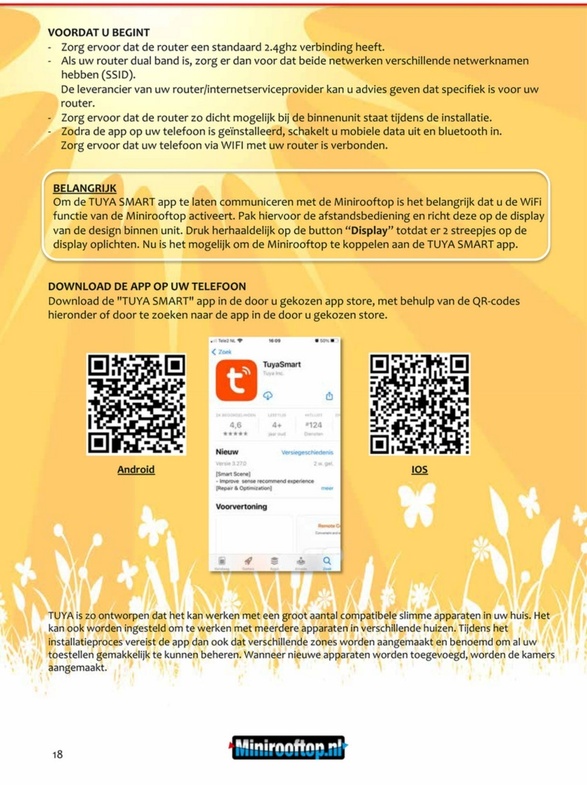

Wie kan mij vertellen hoe ik met de "simpele" afstandsbediening Afbeeldingslocatie: https://tweakers.net/i/d8Kcg4aRwdxkivoMJ0elKcPiXHE=/x800/filters:strip_icc():strip_exif()/f/image/KJ40V5133fOKFC7Jh43o12Lf.jpg?f=fotoalbum_large
En de binnenuit met alleen display
Afbeeldingslocatie: https://tweakers.net/i/_JEr_gE6MR2R9jDICY5P15TQbrM=/x800/filters:strip_icc():strip_exif()/f/image/wKB6BXLGq0rqIV10GYxekQPs.jpg?f=fotoalbum_large
In de juiste koppelstand zet voor de Tuya app?
Afbeeldingslocatie: https://tweakers.net/i/70DxRpMQjJveXBaSakhbgT3MDDg=/x800/filters:strip_icc():strip_exif()/f/image/lxH3NdfgJ4EpxiPXcGIdHfpK.jpg?f=fotoalbum_large
  • JeroenB
  • Laatst online: 19-10 10:11
@AlexZuH Ik had een mail gestuurd naar Minirooftop om te vragen of ik misschien die nieuwe afstandsbediening kan bemachtigen of hoe ik de unit in pairing mode kan zetten.
Ze gaven aan dat de versie met Wifi pas sinds juni'21 wordt geleverd. Dus als je er eentje hebt die ouder is (zoals ik, uit maart'21) dan ontbreekt de hardware daarvoor (vermoedelijk, ik heb ze nog gevraagd of er iets aan te doen is qua modificatie maar ze gaven aan hier helemaal niets over te weten...)

R-B schreef op donderdag 10 februari 2022 @ 13:32:
Nadeel: Minirooftop kan niet meer verwarmen. Aanvullend daarop dus alsnog (vloerverwarming??) nodig, of een split unit die beiden kan doen.
Een rooftop heeft nooit kunnen verwarmen... Ik heb het wel eens getest maar was nooit een succes.Na een paar minuten sloeg de unit alweer af omdat hij dacht dat de ruimte al op temperatuur was. Iets met warme lucht die boven blijft hangen.
Die optie hebben ze er dus maar uitgehaald. Ik maak zelf gebruik van een klein infrarood paneeltje, wat mij prima voldoet voor mijn werkkamer.

Question Mark schreef op donderdag 10 februari 2022 @ 14:03:
Een rooftop heeft nooit kunnen verwarmen... Ik heb het wel eens getest maar was nooit een succes. Na een paar minuten sloeg de unit alweer af omdat hij dacht dat de ruimte al op temperatuur was. Iets met warme lucht die boven blijft hangen.
Ja begreep zoiets, duidelijk.

Frontysco schreef op donderdag 10 februari 2022 @ 19:55:
N=1!
Ik gebruik de rooftop nu 2 jaar als hoofd koeling en verwarming op zolder (kantoor). Werkt meer dan prima!
En toch geeft de leverancier duidelijk in de handleiding aan dat de unit er niet geschikt voor is, zeker niet als hoofdverwarming. Ik zou dan ook zeker adviseren om "iets" alternatiefs achter de hand te houden. :)
MCSE NT4/2K/2K3, MCTS, MCITP, CCA, CCEA, CCEE, CCIA, CCNA, CCDA, CCNP, CCDP, VCP, CEH + zwemdiploma A & B
  • Frontysco
  • Laatst online: 21-11 23:11
Daar ben ik het wel mee eens. Al is het alleen al dat de buiten unit vast kan vriezen bij vochten en goede vries temp. Dan komt de fan vast te zitten en is de rooftop niet te gebruiken. Geldt alleen bij koude start. Eenmaal op gang, ontdooit hij zichzelf. Dus voor de echt koude dagen waarom het bij miezert, heb ik een olie kacheltje die ik neer kan zetten.
Leverancier heeft het op de nieuwe units niet meer zitten omdat klanten klaagden over de slechte bij verwarming, niet snappende dat warme lucht opstijgt.
Bij mij krijgt hij een kamer van 13 graden, prima op temp naar 21 graden.
Denk wel dat een split unit wel beter instaat is om bij te verwarmen. Als je voor een rooftop gaat dan is het puur design imho.

AlexZuH schreef op dinsdag 31 augustus 2021 @ 19:26:
Wie kan mij vertellen hoe ik met de "simpele" afstandsbediening [Afbeelding]
Om mijn eigen bericht maar te quoten, er is nog een verdere nuance tussen "oude" en "nieuwe" types, navraag leverde het volgende resultaat;
Hartelijk dank voor uw mailbericht.
De Minirooftop met WIFI functie is sinds juni 2021 op de markt gebracht.
U heeft een eerder model waarop helaas geen WIFI koppeling beschikbaar is.
Hopende u voldoende te hebben geïnformeerd.
Met vriendelijke groet,
