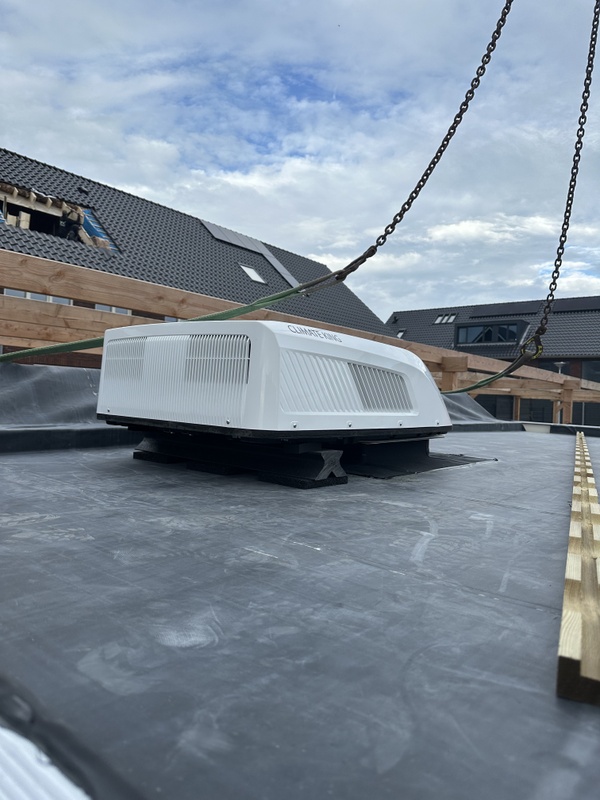

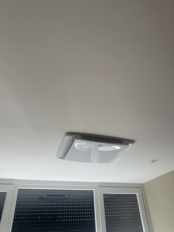

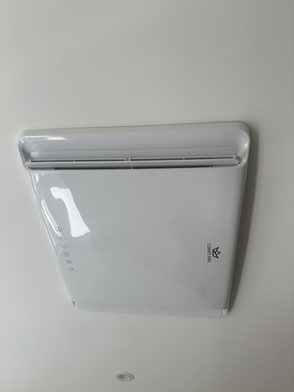

Ik heb sinds een paar maanden zo’n mini rooftop airco van Climate King. Ingebouwd in mijn dakkapel. Het is een Gree, ik denk een GRHO9DB. Inderdaad een caravan/camper airco.
In het begin was ik wat skeptisch. Maar hij koelt de 35m2 kamer prima! Het geluid valt ook reuze mee, als hij net aan staat resoneert hij wat maar dat is in een minuut voorbij. Van buiten zie je hem niet. Van binnen een net plafondrooster. Beter dan een standaard wand split unit. Verbruik was met de hittegolf zo’n 800w/h. Een split zal denk ik wat zuiniger zijn maar voor die paar dagen in het jaar dat wij hem gebruiken geen probleem.
