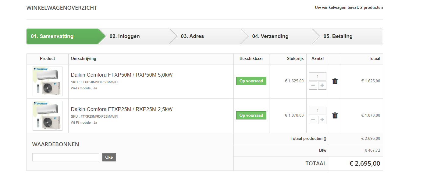

En wat kost deze setup bij Climasense?
  • FTXP-25M/RXP-25M
  • FTXP-50M/RXP-50M
  • Wifi Module
Zijn dat deze:
https://www.climasense.nl...-ftxp25m-rxp25m-25kw.html
https://www.climasense.nl...-ftxp50m-rxp50m-50kw.html
Afbeeldingslocatie: https://tweakers.net/ext/f/8nD96N3w7SxUhEQ8wmJymBV8/full.png
Mijn offerte is 4800€, wat is de het restant van de kosten qua opbouw?
Installatie zal 2 man, 1 dag zijn maximaal? € 1000? Mis ik nog € 1000?
[ Voor 4% gewijzigd door wvkreg op 24-02-2020 10:47 ]
voor 1 unit was mijn installateur binnen 3 uur klaar maar die had er ook aardig tempo inzitten, 2 man 1 dag lijkt mij een beetje veel voor 2 units,

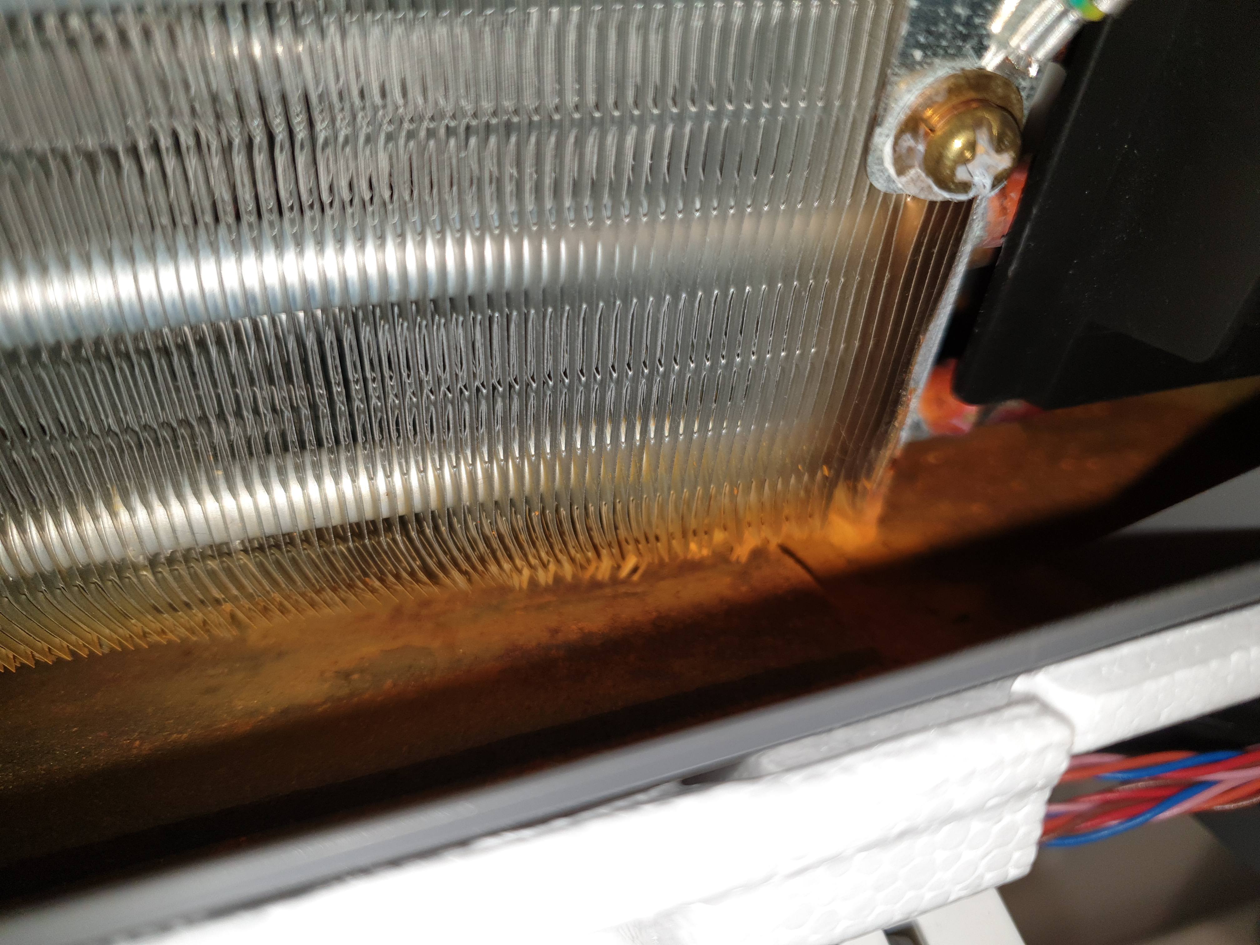

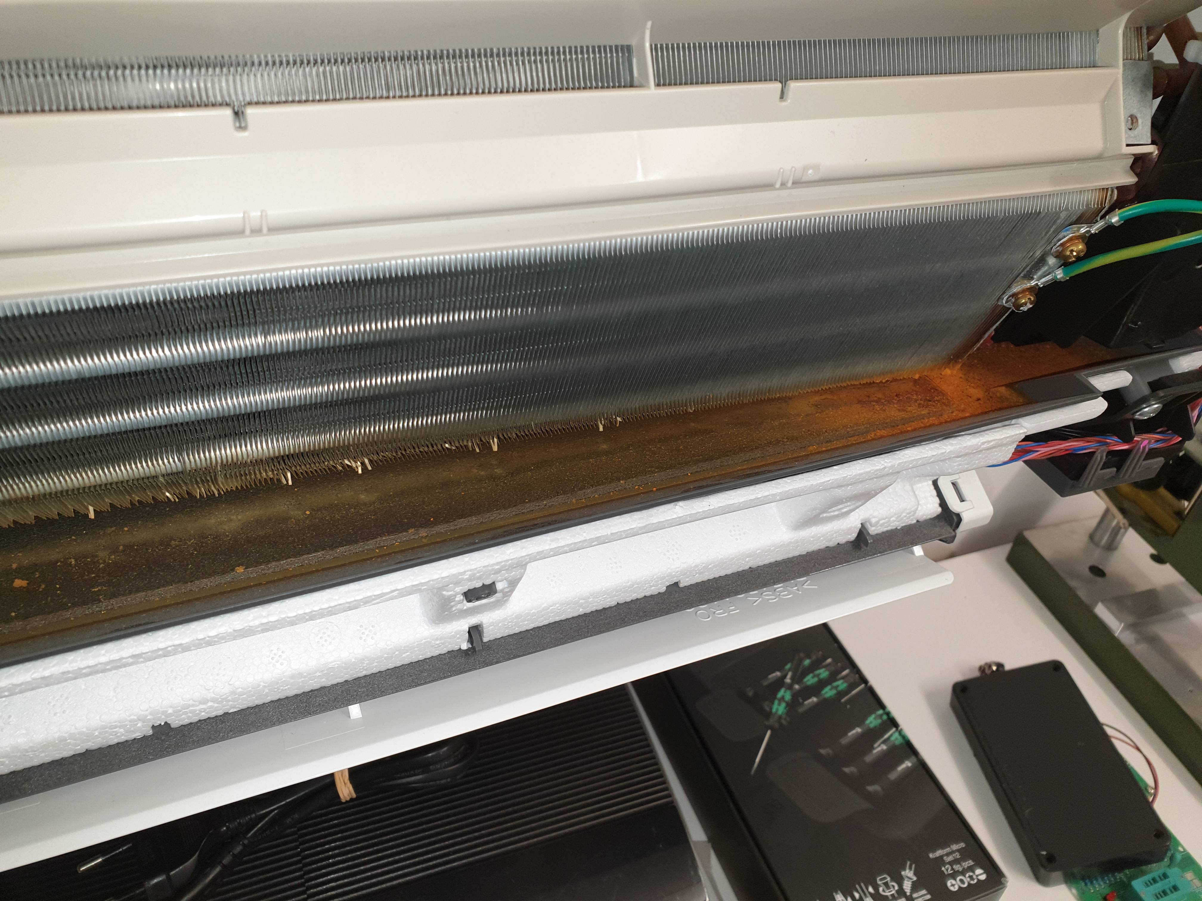

Bij het schoonmaken van de filters viel me op dat er in 1 van m'n 2 binnenunits wat troep ligt dat veel weg heeft van roest. Ik heb de andere binnenunit ook geïnspecteerd, die ziet er van binnen juist uit als nieuw. Ze zijn ongeveer anderhalf jaar oud.
Afbeeldingslocatie: https://tweakers.net/ext/f/LmROi5cbYULO0c5RbUXchMDC/thumb.jpg ac roest 1
Het lijkt het ergst waar een vrij dunne buis onderin bij de koelvinnen aansluit. Zou dit kwaad kunnen?

De eerste twee van totaal drie installateurs zijn langs geweest voor een opname. De gespecificeerde offerte ga ik nog krijgen. Typenummers moet ik jullie dus even verschuldigd blijven. Aan de hand daarvan kan ik zien wat de hardware eventueel lost kost. Ook eens zien wat LG doet en of ik daar mogelijk via-via goedkoper aan kan komen. Tot op heden zijn beide partijen het wel met elkaar eens.
Ene installateur kwam grof geschat op 3500 - 4000 euro, de andere op 3000 - 3500 euro. Moet ik wel zeggen dat de eerste de WiFi Modules al mee had genomen, de andere niet. Al zijn deze modules bij de tweede maar €65,- per stuk, dus dat dicht het gat van €500,- niet. Maar natte vingerwerk, dus kan nog alle kanten op.
Mijn wens is simpel: twee ruimtes kunnen sowieso verkoelen in de zomer en tevens verwarmen in de winter om zo ook op gas te besparen. Ruimte één is de woonkamer van 104m³ en de tweede ruimte is de slaapkamer van €36m³.
  • Beide leveranciers werken met Mitsubishi.
  • Beide leveranciers raden aan om voor twee losse binnenunits (logisch) maar ook twee losse buitenunits te gaan. Dit is goedkoper en ik heb dan de vrijeheid beide ruimtes afzonderlijk te regelen (verwarmen/verkoelen). Zou ook schelen met dat de slaapkamer veel kleiner is en deze dan minder vermogen nodig zou hebben dan de kleinste dubbele buitenunit aan zou kunnen?
  • Buiteninits worden gemonteerd aan de wand om zo trilling tot het minimale te beperken.
  • Voor de woonkamer raadt men een 5 kW aan. Voor de slaapkamer een 2,5 kW (kleiner is er niet?)
Twee buitenunits vind ik nog wel wat hebben ten opzichte van één. Dan kan ik de twee symmetrisch laten monteren. Is voor de looks toch netter dan één unit.
Het enige waar men het niet over eens is is de plaatsing van de unit in de slaapkamer.
Ik wil deze tegenover mijn bed hebben. De reden waarom ik het wil: de wand tegenover het bed is een witte wand waar dan een een witte unit op komt. Simpelweg mooier. Een installateur is het daarmee eens.
De andere houdt vast bij de wand achter het bed. Ik kan wel die wand kiezen echter zit daar een apart design behang op. Dan ben ik (veel) meer geld kwijt voor een desing model te nemen om het wat chiquer te laten ogen. En al zou het design model er in de perfecte kleur zijn dan nog zou de leiding/kabelgoot aan de onderzijde in het wit zijn.
We gaan eens zien wat de derde aanbiedt...
Wat wel opviel is dat er eigenlijk geen korting te bespreken valt als ik twee airco's in één keer afneem en laat monteren. Alle prijzen zijn vast. Wellicht wel handig om dan stap voor stap te laten monteren.
@FeaR Die 5 voor de woonkamer is veel te zwaar (hier 160 m3 ongeveer en een 4,2) en die op de slaapkamer zou ik een 2 nemen. En de airco zou ik niet naar je bed laten blazen. Daar krijg je echt spijt van als het warm is en de hele nacht heb je een koude wind op je lijf. En 2 losse units is zinvol ivm terugmoduleren (ken de cijfers van MH of MHI (verschillende merken) niet meer uit mijn hoofd). Onzin natuurlijk dat je de ene kamer ooit gaat koelen en de andere verwarmen. Wanneer komt dat voor?
