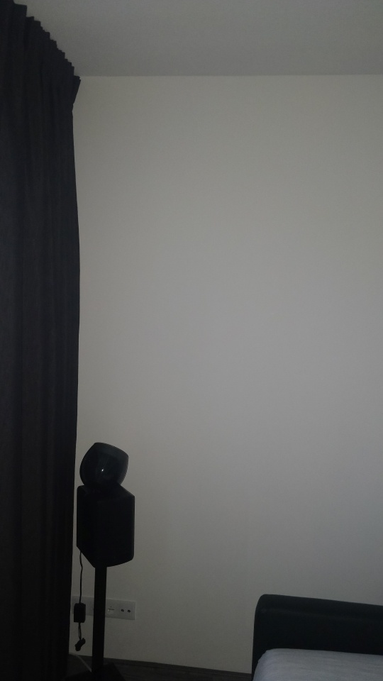

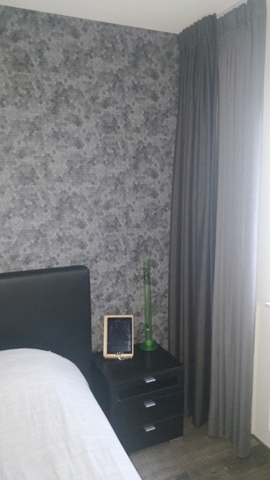

Snel even twee foto's gemaakt om de slaapkamer wat duidelijker te maken.Slechte foto's, donkere ruimte
Wand achter bed:
Afbeeldingslocatie: https://tweakers.net/ext/f/HTSWWsICQz8DpKCt49bSYlRA/full.jpg
Wand voor bed:
Afbeeldingslocatie: https://tweakers.net/ext/f/h8yt74oYgLXBttkdvosPMvK0/full.jpg
De ruimte tussen muur en bed is ongeveer de breedte van de binnen-unit. Dus deze zou dan, als ik hem recht afstel, in het pad blazen.
Op de foto is ook wel te zien waarom ik hem puur voor de looks liever niet op de wand achter het bed monteer. Dat gaat nooit mooi worden.

1. Ik zou dan zelfs nog wel een 3.5 aandurven als het een zeer energie zuinig huis is. Wat is de ligging van de te koelen ruimtes (op het zuiden etc.) en is het een hoek-, vrijstaand-, of rijtjeshuis? Indien op het zuiden; heb je ook al zonwering?
2. Mwa; ik heb ze ook op de garage staan die tegen het huis aan zit en heb daarvoor wel gekozen om op het dak te monteren. Ze komen immers op rubberen balken te staan. Maar er is niet echt een mega voordeel mbt geluid voor het één of de ander. Met muurbeugels kan je idd wel makkelijker de ondergrond aanpakken indien nodig met reparatie oid.
3. Kijkende naar je foto: als je de unit op de witte muur zou plaatsen 'in het looppad'' en de lamellen vastzet op één bepaalde richting (in het looppad/richting gordijnen, naar boven) denk ik dat het prima te doen is. Je zal er, ondanks het vastzetten van die blaasrichting, nog wel iets van meekrijgen maar dat is miniem.
4. Of SP vs MP nou echt heel veel goedkoper is zal je moeten afwachten tot je weet met welke modellen er gerekend wordt en dan even narekenen als je het zelf zou importeren bijv. Over het vermogen: je kan dat soort dingen ook manipuleren door het debiet te verlagen, wat je toch al snel doet op een slaapkamer als je gaat slapen. Ik zou mij daar niet teveel zorgen over maken tbh.
Kom maar door met die offertes als je ze hebt; dat raat ook wat makkelijker mbt opties :Y
Dat stelt me gerust :) Ben ook wel benieuwd wat de derde meneer gaat zeggen.

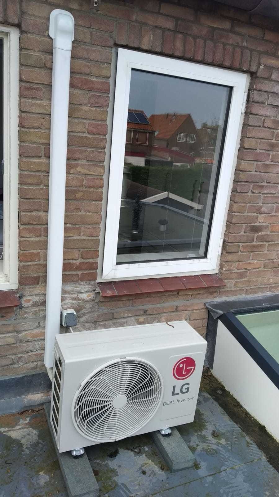

Zo inmiddels staat en draait de airco. :Y
Afbeeldingslocatie: https://tweakers.net/ext/f/L2UGMS0VaS1uIPh0PQ844jSR/full.jpg
Afbeeldingslocatie: https://tweakers.net/ext/f/Gd6v2XdI47d45iX3MU37nYvS/full.jpg
Geen heel lastig klusje. Moet alleen nog de goot een keertje verven en binnen weer een keer sauzen.
Vindt alleen de handleiding een beetje karig wat betreft de bediening.
  • Andrehj
DoeEensGek schreef op zaterdag 29 februari 2020 @ 13:00:
Ik zou ook dat stopcontact even vervangen door een nette werkschakelaar. Zo met een stopcontact hoort het niet.

LG SC09EQ STANDARD - DUAL INVERTER - R32. De P versie heeft wifi, maar dat vond ik overdreven voor de slaapkamer voor een meerprijs van +/- 50 euro. Er zitten meer mensen in dit topic die misschien wel de wifi versie hebben, en daar dus ervaring mee hebben.
Andrehj schreef op zaterdag 29 februari 2020 @ 13:56:
Want? Je trekt de stekker eruit en servicen maar. Ik zie het probleem niet. En hoe vaak doe je dat? Ik in iig niet ieder jaar zoals veel van die installateurs voorstellen. Zeker voor diegene die alleen een beetje gaan koelen, trap er niet in in dat jaarlijks verhaal.
  • S0epkip
  • Laatst online: 11:26
Vocht, regen, sneeuw, ijs, corrosie...
Een werkschakelaar draai je uit en servicen maar, dat werkt toch ook goed? Vervolgens onderop twee goede dichte wartels en het geheel blijft lekker vochtvrij.
PVO
S0epkip schreef op zaterdag 29 februari 2020 @ 16:25:
Werkschakelaar is netter, maar dit werkt ook. Heb zo al 20 jaar mijn tuinverlichting aangesloten. Geen centje pijn.

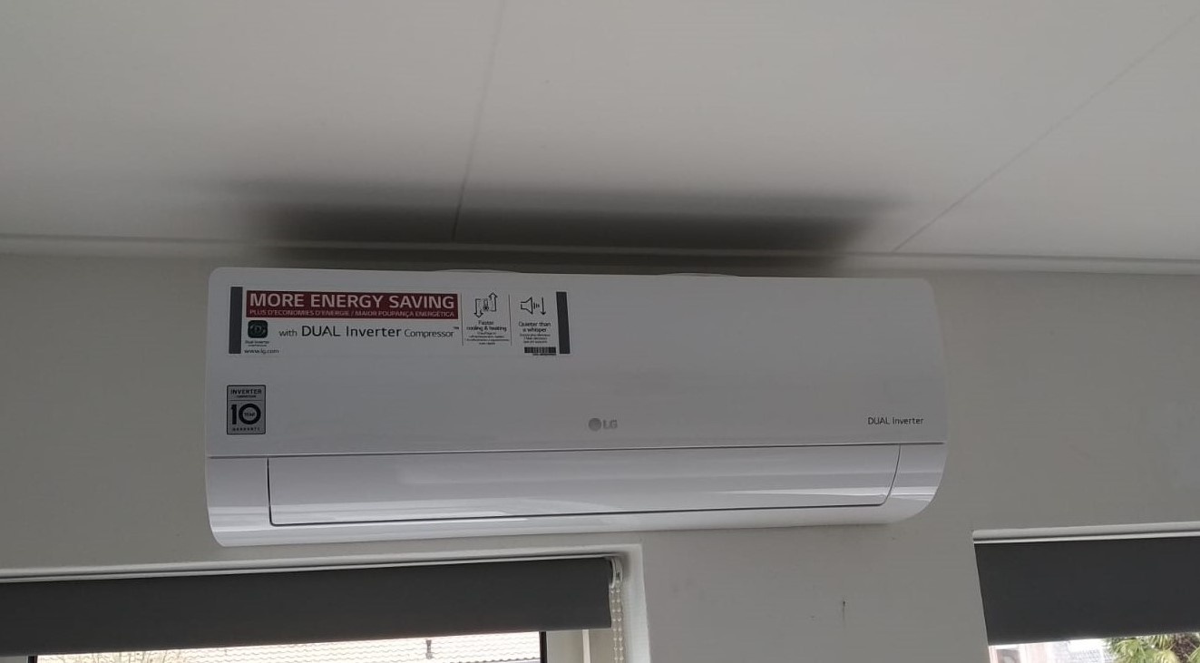

Las dat sommige mensen ook graag eens prijzen van offertes wilden inzien. Bij deze.
Aanstaande maandag komt men van climatic.nl een 3,5kw Daikin split unit installeren op de begane grond voor €2100,-
Volgens mij is de binnenuit de basis Comfora. Na bevestiging van offerte kon men al binnen een week afspraak inplannen voor installatie.

Ik kan zelf ook nauwelijks ervaringen vinden over LG airco's, maar ik heb uiteindelijk toch gekozen voor een LG standard plus voor bij mijn ouders, ik verwacht deze binnen twee weken te ontvangen. Zodra deze geïnstalleerd is kan ik hier wel wat ervaringen plaatsen over geluidsniveau en bediening.
  • Sunri5e
  • Laatst online: 17-09 11:57
Rrd schreef op vrijdag 6 maart 2020 @ 08:18:
Oke. Ik zit juist te denken aan een LG vanwege de goede connectiviteit met Google Home. Iets waar andere merken wat minder / of niet goed in zijn.
[ Voor 5% gewijzigd door Sunri5e op 06-03-2020 09:01 ]
  • renzo4000
  • Laatst online: 18-09 20:03
Ik heb hier zelf ook een complete LG installatie; er zijn hier in het topic een aantal mensen allergisch voor het merk LG en prefereren alleen maar Daikin en Mitsubishi. Ik zou zeggen laat je daar niet teveel door leiden als je het mij vraagt.
Zelf ben ik erg tevreden over de LG installatie. De binnen én buitenunit werken erg stil, krijgen de ruimtes binnen no-time op de gewenste temperatuur en wifi connectiviteit (en integratie Google) zit er gewoon ingebouwd(afhankelijk van het type).
Mijn installateur heeft ook alle merken in zijn portfolio maar kwam zelf met het voorstel om de LG installatie te plaatsen. Zijn mening over LG is dat hij zelfs minder storingen heeft dan zijn Daikin/Mitsubishi installaties en dat de verschillen marginaal zijn, zeker voor particulier gebruik.
