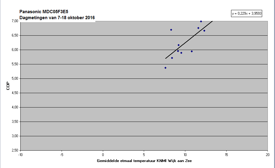

develdonk schreef op woensdag 19 oktober 2016 @ 11:45:
@Domba/Tomexergie:
Beide een duimpje voor het delen van cijfers! kunen we een standaard format afspreken waarin we het posten?
bijv knmi etmaalgem temp vs DCOP, waarbij je x-as laat lopen van -10 tot 20 graden in stappen van 5 en DCOP laat starten op 2,5 en laat lopen tot 7 in stappen van 0,5? Verder zou het mooi zijn als je trendlijn invoegt en daarbij de formule laat zien en in de titel van de grafiek je type warmtepomp, vermogen en stroomsnelheid.
zo zouden we dan wekelijks kunnen vergelijken tussen ecodan, pana en elga? is ook relevant voor andere gebruikers van het forum denk ik om een keus te kunnen maken... (alhoewel nu ik op eerste gezicht wel zie dat ecodan het gaat afleggen tegen deze cijfers :) , ik was blij met mijn dcop van 5,4 vandaag wat hoogste was to nu toe)
Een goed idee, maar een grafiek is wel bewerkelijk en KNMI is lokaal onbetrouwbaar. Omdat de warmtemeter bij mij moet worden afgelezen lukt het vaak niet om een DCOP te maken.
Als het via dit forum moet gaan dan zou je een beheerder kunnen aanstellen die de cijfers in een tabel plaatst en periodiek op het forum publiceert.
Tabel en meting alleen voor ruimteverwarming met:
Datum
Forum naam
Type warmtepomp
Type/merk warmtemeting
Type CV systeem LT/MT (Def b.v. : LT Bij 2C Ta<30C MT Ta<35, HT Ta<40)
Begin punt metingen/registratie
KNMI gemiddeld over de meetperiode
Interval COP meting waarbij de intervallen op elkaar moeten aansluiten. Kan DCOP zijn.
Een totaal COP meting vanaf het begin van deze registratie.
kWh warmtelevering vanaf begin
kWh elektriciteit vanaf begin
Je zou er ook voor kunnen kiezen om alles per week te doen. Per maand lijkt mij niet motiveren

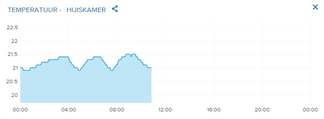

In navolging van Domba de eerste resultaten van mijn Panasonic MDC05F3E5.
Ik regel met de standaard WAR en tussen 00:00 en 09:00 staat de WP helemaal uit t.b.v. de COP.
Nog niet helemaal tevreden met de WAR. Het wordt te warm in huis; het laagste water setpoint (25 graden) geeft een binnentemperatuur van meer dan 22 graden. Oplossing door een extra binnenthermosstaat probeer ik te vermijden.
Huis: Vrijstaande bungalow 1965, flink nageïsoleerd, vloerverwarming 100m2, 10 groepen, slang 18mm met totale lengte ca 900 m. Gasverbuik t.b.v. verwarming vorig stookseizoen (Aug-Aug) ca 1000 m3.
Waterflow door vloerverwarming ca. 1150 l/h. Geen buffervat.
HR-ketel doet nu alleen SWW en is back-up voor vorstdagen.
Warmtemeting d.m.v. Kamstrup Multical 302
kWh meter met Youless
Begin meting 7 oktober 2016, Ik schrijf nu elke avond rond 22:00 de meterstanden om een zo goed mogelijke vergelijking met Tg van het KNMI mogelijk te maken. Maar die frequentie hou ik vast niet vol, dat zal later wel om de week worden :+
Q-thermisch vanaf begin 504,3kWh.
W-electrisch vanaf begin 80,901 kWh.
COP vanaf begin dus 6,23. Maar het is nu nog warm :)
COP 7-18 oktober

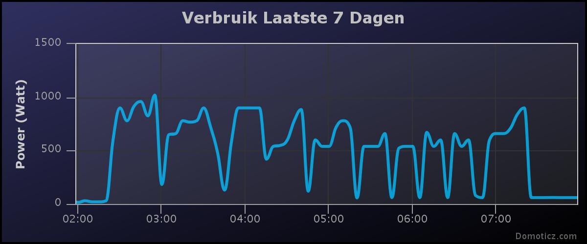

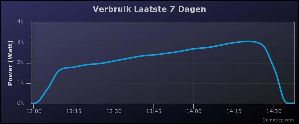

Ik heb een scriptje geschreven om uit de gegevens van de incrementele teller in Domoticz het actuele vermogen van de Ecodan te peuteren. Nu kan ik veel nauwkeuriger zien hoe de warmtepomp functioneert.
Dit was de SWW-run van vandaag:
Afbeeldingslocatie: https://tweakers.net/ext/f/EfVLPImp9gMWfWfYN0TXmftC/full.jpg
Volgens mij zoals verwacht, een oplopend vermogen naarmate de temperatuur hoger wordt.
Vanmorgen heeft de warmtepomp weer een verwarmings-run gedaan en dat ziet er heel anders uit:
Afbeeldingslocatie: https://tweakers.net/ext/f/GX24Skho7v2mcqhBOhek5Hoz/full.jpg
Het minimumvermogen is blijkbaar 540 watt, inclusief de binnenunit. De pomp draait nu op stand 3.
Je hebt het nauwelijks in de gaten, want bij die lage compressortoerentallen is hij echt muisstil, maar elk half uur lijkt de (volgens de meting) de compressor een tijdje niet te draaien. (of er gaat iets mis met mijn scriptje.. maar dan zou dat bij de SWW run ook zo moeten zijn) Inmiddels krijgt de regeling het wel voor elkaar om de temperatuur in de ruimte constanter te regelen.
Ik heb overigens geen idee of dit nou kwaad kan voor zo'n toeren geregelde compressor. Het zijn geen keiharde starts en stops.
Toch ga ik eens piekeren of ik dat pendelen kan reduceren. Circulatiepompje weer een standje hoger wellicht?

mightym schreef op woensdag 19 oktober 2016 @ 19:52:
Wat een lange SWW run ? Bij mij zo'n 25 minuten van 37c naar 52c
  • mightym
  • Laatst online: 20-08 07:50
koevlaas2 schreef op woensdag 19 oktober 2016 @ 19:56:
Hier wordt 300 liter volledig opgewarmd van 12 graden ofzo naar 60 graden. Sensor zit onderin het vat en de warmtewisselaar loopt ook door tot onderin. NB 12 naar 60 is 38 graden verschil, en 37 naar 52 is 15 graden.. dan kom je op hetzelfde uit :)
Als je dat dan zo'n beetje door elkaar deelt, dan zit het aardig bij elkaar in de buurt.
32 kWp PV + 80 kWh ESS+ 7.5 kW Mitsubishi Ecodan

Die spikes bij verwarmen had ik van de week ook, de aanvoer stond toen op 28 graden.. Toen ik hem teruggezet had naar 25 liep hij wel goed.. Het is (hier) nog te warm om de power kwijt te kunnen vermoed ik
  • mightym
alberthakvoort schreef op woensdag 19 oktober 2016 @ 20:03:
Dan krijg je toch ook pauzes? Als hij zijn temperatuur bereikt heeft gaat hij even uit toch?
NB ik zit nog even naar die SWW run te kijken. Volgens mij gaat de warmtepomp hier 'flat out' en levert hij 7,5kW.
Je kan dan erg eenvoudig de COP berekenen. Bij lage temperaturen 4,2, bij hoge temperaturen 2,5 en gemiddeld 3,3. Volgens mij zit dat wel dicht bij de werkelijkheid. Of ga ik nu te kort door de bocht..
Dat zijn toch geen spikes of pendelen? Hij maakt redelijke runs, nog best veel/lang ook en maar even uit.

Dit zijn spikes :)
Afbeeldingslocatie: https://static.afbeeldinguploaden.nl/1610/193298/a4aj5o3t.jpeg

[ Voor 4% gewijzigd door Rol-Co op 19-10-2016 20:32 ]
  • mightym
Rol-Co schreef op woensdag 19 oktober 2016 @ 20:28:
Wat is je verbruik op zo'n dag?
Zal zo eens een spikes uppen hier ;)
Vandaag 6,8kWh, waarvan ca 3kWh voor SWW.
Dat even uit vind ik toch maf.. oke de temperaturen zijn nog laag, dus hij zal het vermogen niet kwijt kunnen.
Pomp heb ik nu op stand 4 gezet.. eens kijken wat dat doet.

mightym schreef op woensdag 19 oktober 2016 @ 20:32:
Dat valt mee dan, in je screen staat al 7 uur boven de 500W dus is al 3 kWh +
Hier 0:00-20:30 een verbruik van 5,1 kWh waar de unit en pomp samen al 1 kWh zijn zonder dat hij aan gaat.

Grolsch schreef op donderdag 20 oktober 2016 @ 07:17:
Dan klopt er toch echt iets niet in jouw situatie
punt 1 = 23,4 graden in de woonkamer lijkt mij niet gewenst
punt 2 = Elke 1,5 uur een start/stop periode = 16 keer per dag
Je zegt dat je voldoende vermogen in je vloer kwijt kunt, maar volgens mij dus niet aangezien hij runs maakt van 25 á 30 minuten elke 1,5 uur. Dus je vloer fungeert onvoldoende als buffer, blijkbaar koelt je retour in een uur dusdanig af dat je WP weer (voor een relatief korte periode) aanspringt.
Stook je WAR en/of naregeling :?
Volgens mij kloppen 1 van onderstaande zaken niet (waarschijnlijk een combinatie van factoren).
1. Minimale vermogen van je WP is te hoog voor jouw situatie
2. Je stooklijn klopt niet
3. Je hebt te weinig buffer om lange runs op een laag vermogen te maken en vervolgens lange periodes op de buffer te kunnen teren.
Ik denk dat het weer nu ook net wat te kwakkelend / warm is om een goed beeld te krijgen, maar ik ben razend benieuwd naar jouw gegevens, en straks die van bijv. Reneeke1970
Klopt!
Hij is wat te zwaar
Voldoende buffer heb ik niet, dat zei ik ook niet, ik kan voldoende vermogen kwijt, en dan met name in de radiatoren.
1x in een uur aanslaan is prima toch? Blijft het goed constant en een relatief laag verbruik.
Lange runs wil ik ook niet, krijg je veel draaiuren van.
Ik weet ook niet waar dat vandaan komt dat dit beter is? Is daar ergens een regel voor?

Domba schreef op donderdag 20 oktober 2016 @ 09:02:
Je verbruik logging is best opmerkelijk als ik die vergelijk met mijn pana mono 6kW, welke begint met serienummer 56 178.
Het elektra verbruik bij mij is strak maar paar watt of nog niet eens aan variatie, enkel als deellast een stap omhoog gaat en heeft niet zo'n grote wisselingen of verloop tijdens een run.
Zelfs zo strak dat het zelfs verdacht lijkt, maar het wordt door twee kWh-meters zo gezien, een kWH-meter enkel voor verbruik van de WP icm met een arduino en door een kWh-meter voor alle verbruikers net na de hoofdschakelaar per fase die ik log met een netduino met DAL van Willie Wortel van dit forum.
Mijn gevoel is dat hij vermogen stuurt op verschil temperatuur van vier graden, de schommelingen van vermogen gaan gelijk met schommeling retour temperatuur,welke afhankelijk is of cv wel of niet draait, hoeveel pakt de vv,en de hygiëne spiraal natuurlijk . Naar mate hij in een hoger temperatuur gebied komt trekt hij meer vermogen, maar de delta t blijft vier graden, totdat hij de maximale ingestelde temperatuur bereikt uiteraard.

Gisteren overdag is mijn Pana Mono 5kW na 09.00 niet meer aangeslagen.
Standby verbruik van 09.15 - 23.45 is 0,2kWh (14,5 uur)
Tussen vanacht(00.00) en vanochtend 09.00 heeft ie 3 runs gemaakt.
Run 1, circa 3 uur lang, dit heeft met de redelijke afgekoelde vloer te maken die had al 14,5 geen verwarmd water meer gezien.
Run2, circa 1 uur lang
Run3, circa 1 uur lang
COP zit op 5,33 voor afgelopen nacht.
Afkoelen duurt op dit moment 1,5 uur om van 21,5-->21gr te gaan. Dus een cyclus(verwarmen/afkoelen) duurt 1+1,5= 2,5 uur.
Zo'n 8-9 runs van een uur per dag, is dat een beetje normaal? Ik laat hem nog een 1-2 dagen op deze instellingen staat voordat ik de stooklijn nog wat lager ga zetten. Om te kijken wat dat met de kWh's doet. Minder maar langere runs, lagere aanvoer, minder afkoeling.
Afgelopen dagen tussen de 3 en 5 kWh per dag aan stroom verbruikt voor de WP. Daar ben ik wel tevreden mee.

  • Domba
  • Laatst online: 22-08 22:11
reneeke1970 schreef op donderdag 20 oktober 2016 @ 09:42:
Mijn Pana mono draait eigenlijk alleen in deellast op moment nog en varieert delta T van 2-3,5C en stopt als retour oploopt en het geheel omhoog schuift tot +2C boven temperatuur van stooklijn bij Tb.
Verbruik is zo stabiel dat ik al paar keer met stopwatch voor de kWh-meters heb gezeten of actueel verbruik van display en logging wel juist is.

  • Domba
reneeke1970 schreef op donderdag 20 oktober 2016 @ 12:36:
Zou het niet zo zijn dat de delta t stabiel word gehouden mede door toerental waterpomp?
En dat dat dus bij jou niet juist functioneerd ?
Een delta T van 4.0 heb ik enkel als ik mijn stooklijn flink verhoog (bijv5-8C) en WP draait dan tijdje in vollast, maar dat is tijdelijk en zakt WP na paar uur terug naar deellast en schommelt de delta T weer rond de 3C.
Alleen ik kan niet uit de voeten met een hoge stooklijn voor vloerverwarming, mijn ruimte temperatuur is maar 2-6 graden lager dan die van de vloer zelf afhankelijk van de buitentemperatuur.
Ook als ik alle binnendeuren open laat naar andere vertrekken met een zelfde oppervlak als ik aan vloerverwarming heb maar dan met radiators en de verwarming daarvan uitzet.
Ik heb per vertrek/ruimte of vloerverwarming of radiators, maar niet beide.

mightym schreef op woensdag 19 oktober 2016 @ 20:52:
Hier zit sensor helemaal onderin, na 1 douchebeurt geeft hij al 25 graden aan :D
Hier draait de wasmachine het vat leeg 's ochtends.
Voordeel van de sensor onderin is dat de warmtepomp op tijd gaat bijverwarmen mocht er door 1 of andere reden overdag al veel warm water gebruikt zijn. Als je het vat gaat verwarmen raak je de gelaagdheid wat kwijt en wordt de warmte meer verdeeld over het vat. Als de sensor te hoog hangt en de warmtepomp aan slaat, dan kun je niet meer douchen omdat de gemiddelde temperatuur in het vat te laag wordt. Als de sensor lager zit gaat hij eerder aan en is de gemiddelde temperatuur nog ruim voldoende om te douchen. In de praktijk leverde dit bij ons de situatie op dat je onbeperkt kunt douchen. Niet dat dit gebeurt, maar het is wel fijn dat het kan :)
Normaliter draait hij maar 1 SWW run per dag.
Ik heb even voor je getest, 2e spiraal erbij aan. De WP heeft maar liefst 45 minuten gelopen en nu is deze dus helemaal warm. 45 minuten is +/-17 minuten meer dan normaal, maar scheelt denk ik 60 liter dat extra verwarmt is.

  • x-RaY99
  • Laatst online: 21-08 07:44
Met mijn Panasonic 9kW zie ik:
- laagst 19Hz ~630watt
- hoogst (in Quiet mode) 61Hz ~2450watt
Die 60+Hz zie ik af en toe voorbij komen als de na regeling de groepen van de woon/eetkamer na een tijd weer open zet, grote plens koud(er) water doet veel.
Zal van het weekend eens kijken wat er gebeurd als ik Quiet mode uit zet.
Helaas lukt het mij niet om lage aanvoer temperaturen te gebruiken (onder de 35 graden), dan geven de HT radiatoren niet genoeg warmte af om het behaaglijk te houden op bijvoorbeeld de zolder. Voor enkel de vloerverwarming is het geen probleem.
Op dit moment laat ik de WP in 2 tijdblokken draaien met de remote thermostaat optie, 's ochtends 5,5 uur en eind van de middag/begin avond 1,5 uur. Ik kan nog een derde tijdsblok kwijt (6 programmeer punten), maar eens uitvogelen waar ik die zal plaatsen (dan wel een andere korter maken).
23kwp solar, 9kw Panasonic WH-MDC09G3E5 voor 580m3 huis + 60m3 zwemvijver. Edel Water 200L SWW, Gas contract loos sinds 19/2/2019, Gas meter/leiding verwijderd 14/11/2019

Grolsch schreef op donderdag 20 oktober 2016 @ 14:20:
Het is allemaal theorie, maar hopelijk ben je het wel met me eens dat dat 1 run van een uur op 50% van het vermogen minder slijt als 4 runs van 10 minuten in 1 uur op 100%.
Maar zolang de runs maar langer zijn als 5 minuten, en niet meer runs maken als 3 tot 5 per uur zou het moeten kunnen (bron: https://www.warmtepomp-info.nl/installatietips/ )
Dan valt het wel mee dus met mijn 20 min in anderhalf uur :) , 100% nog nooit gezien. Het hier voor het comfort wel super stabiel kwa temperatuur.

  • mightym
koevlaas2 schreef op donderdag 20 oktober 2016 @ 16:15:
Sensor ook onderin?

Rol-Co schreef op donderdag 20 oktober 2016 @ 17:23:
Ik gebruik een gesloten verdeler, wie gebruikt er hier nog meer gesloten, of hebben de meesten nog de open verdeler hangen?
Dan is het misschien wel beter om een wat lagere pompsnelheid te hebben zodat de warmte beter af geeft aan de vloer, er door gaat het toch wel.
Met de installatie van de WP heb ik tevens mijn open verdeler vervangen door een gesloten.
Volgens mij wil een WP juist een klein temperatuurverschil hebben tussen aanvoer en retour. Dat pleit juist voor een hoge snelheid :?
zonnepit ; L/W WP Pana MDC05F3E5

  • koevlaas2
  • Laatst online: 20-08 20:30
Nee, gewoon in het midden, er staat nu iemand te douchen en de temperatuur daalt nog niet.
Morgen kan ik ook nog op dezelfde run douchen.
Edit: Ik keek net even, de boiler is nog 49c volgens de sensor dit werkt blijkbaar erg goed.
