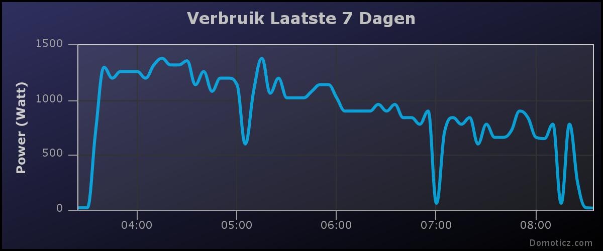

Hoe snel koelt jullie vloer af dan? Als die van mij vanaf 12.00 niet meer gevoed worden ivm zoninstraling dan blijft hij tot 20.00 zeker wel prima op temperatuur. Wat je wel merkt is dat de eerste run na 12.00 's-middags welke rond middernacht plaats gestart wordt wel een stuk langer duurt dan de de 2-3 die erna komen(tot 12.00 'smiddags volgende dag), met deze temperaturen buiten in de nacht uiteraard.
Vanacht tijdens die eerste run gaat ie eerst over de 1000W heen om vervolgens 4 uur lang rond de 700W te hangen. COP is vanacht voor het eerst onder de 5 gedoken --> 4,75.

Lager dan 19Hz heb ik mijne ook nog niet zien gaan. Hoger dan 35 ook nog niet.
Vanochtend aanvoer 33 retour 30 buitentemp 5 graden 24Hz.

Appie Heijn schreef op vrijdag 21 oktober 2016 @ 11:36:
Ja dat is hier ook, maar als je er elke keer een klein beetje warmte in steekt blijft hij egaal warm.
Anders heb je smorgens een voelbaar warme vloer en zeker zoals bij jou met 4 uur lang.

Ik heb de "WP output" even openbaar gemaakt. Mochten jullie nieuwsgierig zijn naar wat de WP doet.
Members only: link

Nou hij heeft anders een hele run gemaakt zeg, het lijkt wel of hij de "hut" niet warm krijgt.

Wat is de gekke piek van ruim 4,8 KW ? Verder vind ik dat je veel verstookt, ik zit hier op +/- 5,7 KWH per dag.
Mijn COP is 4,68 gemiddeld deze maand volgens de meter in de Ecodan.

Thanks voor de berekening, wat ik alleen wel gek vind is dat ik (volgens mindergas) op 0,999Kwh per graad dag zit wat betreft verbruik sinds 1 januari 2016. Dus of ik heb een COP van 1,25 (kan ik dit zo noemen) en is er dus iets geks met de Wp of die berekeningen die ik heb gekregen kloppen voor geen meter. (Berekeningen zijn wel echt van dit huis want bouwnummer en type komen overeen)
Rol-Co schreef op vrijdag 21 oktober 2016 @ 16:59:
Als het onder de 5 graden is buiten blijft hij wel draaien op een laag pitje. boven de 10 graden krijg je pas echt de start/stops (zie bijvoorbeeld 18 oktober j.l.)
koevlaas2 schreef op vrijdag 21 oktober 2016 @ 19:56:
Dit is waarschijnlijk een defrost. Dit laat hij altijd zien bij een defrost, wel eens met een service monteur over gehad en volgens hem is het onmogelijk dat dit echt is. Misschien dat dit een bugje in de youless is?

  • Domba
  • Laatst online: 22-08 22:11
Oxellaar schreef op vrijdag 21 oktober 2016 @ 12:51:
Niet de frequentie bepaald het wattage, maar de drukken van het koudemiddel. Wattage en Hz lopen niet lineair aan elkaar. Een hoge frequentie bij een lage druk geeft een lager verbruik, dan dezelfde frequentie bij hogere druk.
Drukken kan ik niet uitlezen en ik zie telkens exact zelfde frequentie bij een bepaald wattage.
Ik zet deze Pana mono 6kW van weekend wel even op een andere fase met een andere merk kWh-meter zodat ik eventueel impuls ook nog kan splitten naar 3 verschillende loggers voor een clean enkel WP verbruik snapshot van kWh-meter van de groep zelf,
Want ik heb moeite met de webserver (programeren) voor arduino gelijktijdig met SD logging voor een clean snapshot van 1 dag/week van verbruik van WP enkel.
snapshot van een totale fase direct na hoofdschakelaar,zitten nog 5 groepen achter met verbruikers (verdeeld over aantal onderverdelers), sluipverbruik 80W vertroebeld beeld beetje
Afbeeldingslocatie: http://greenwatts.nl/Pictures/19oct.jpg
Maar wat ik dus zie is 1 run heel lange run op 514W met regelmatig een kantelen naar 600W van ca 1-1,5 uur met na ca 3 kwartier nog een hogere kanteel erop van een kwartiertje van 720W dan weer een half tot een uur 514W.
Wel staat de verwarming van radiatoren nog uit, waardoor andere helft van woning (alles bij elkaar ca 217m2) leunt op enkel de 98m2 bij elkaar aan vloerverwarming van een vertrek ernaast (2,7-3,5kW)
(55m2 doet niet mee, die moet het van radiators hebben en is al beetje frisjes met enkel IR spot verwarming aan)

Een aan/uit kan er inderdaad op.
Ik heb nu het volgende draaien :
Relay op de thermostaat aansluiting van de Ecodan, deze draait op de WAR. Via Domoticz lees ik de setpoint uit van de thermostaat en op basis daarvan schakel ik het relay in.
Volgende stap is om ochtends de vloer temperatuur te meten (heb overal wat sensoren in gegoten 8) ) en dan kan ik ochtends de WP laten draaien om de vloer op een behaaglijk niveau te krijgen.
En ik laat nu smiddags de WP draaien om de vloer even op te warmen, hoeft hij avonds niet aan en blijft het de hele avond/nacht mooi stabiel qua temperatuur.

Afbeeldingslocatie: http://download.neofoto.nl/open/dump/nest.png
Gedurende die stookperioden valt de warmtepomp totaal niet uit, dus elk balkje is 1 start/stop.
[ Voor 22% gewijzigd door Verwijderd op 22-10-2016 13:52 ]
