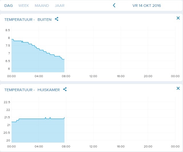

Kan iemand dit verklaren, instelling roomsensor, geen echte thermostaat maar schakelen op een sensor in de kamer.
Ergens rond 01:30 heeft hij de temperatuur bereikt maar dan nog door warmen totdat ik hem uit zette.
Snap die regeling niet echt.
Afbeeldingslocatie: https://static.afbeeldinguploaden.nl/1610/192508/vO1iBsgj.jpeg

Heb even gekeken, vorig jaar van 1 okt - 12 okt, 22,74m3 gas. Net geen 2m3 gas per dag.
Maar rapido die zolder isoleren, aangezien die niet goed winddicht is zorgt de wind er nu voor dat de warmte uit het huis wordt getrokken. Bij windstil rond het vriespunt verbruiken we namelijk minder.
Vanacht van 00.00-07.45
21,8 kWh aan warmte
4,26 kWh stroom
COP 5,12
Afbeeldingslocatie: https://tweakers.net/ext/f/Ir8VGPpvTvSqXP1feSuJMjRw/full.jpg
Temperatuurregeling kan niet beter :) naast COP en elek verbruik vindt ik dit misschien nog wel het belangrijkst. Uiteraard niet 's-nachts maar dit schept wel een indicatie hoe afgiftevermogen vs warmteverlies is icm veranderende buitentemp.
I.t.t. de vorige dagen laat ik de instellingen nu even 1 dag draaien. Vanacht zet ik hem op +5, kijken wat dit doet.
Ik stook met deze temperaturen 29-30 aanvoer. Niet echt ideaal voor radiatoren. Heb inmiddels al 1 type 16 jaga op de kop getikt. Helaas voor de gang en niet in de referentieruimte maar deze was ook meer een WAF verhoger omdat de huidige oud en lelijk is(de radiator dan heh 8)) stel je voor ze vindt ze zo mooi dat ze ook in de woonkamer moeten >:)
[ Voor 23% gewijzigd door Appie Heijn op 14-10-2016 08:04 ]
Maar 24 uur per dag op 21,5 graad lijkt mij ook lichtelijk overdreven, of woon je in een bejaardentehuis :? :+

  • Rol-Co
  • Laatst online: 27-04 22:36
Rol-Co
3,8kWpZ 4,98kWpO-Z-W 2,86kWpN
Appie Heijn schreef op zaterdag 15 oktober 2016 @ 08:14:
Eens. Het enige wat je wellicht zou willen is een afstandbediening om te finetunen zoals panasonic dat doet. Stooklijn instellen -5 tot +5 correctie.
Het compenseren van extra opwarming door oven-personen-zon zou het mooist zijn door tijdelijk de stooklijn te verlagen. Echter werkt tijdelijk (automatisch geschakeld) uit ook prima hier.
Stooklijn vlakker zetten helps daarbij ook, naarmate het kouder buiten word gaat het ook iets frisser binnen worden, dat vangt ook een eventueel zonnetje wat op.
Ik draai nu op een roomheat (war) met vlakke stooklijn en lijkt goed te gaan nu, 15 min runs eens in de anderhalf uur. Nu nog even afwachten wat de temperatuur in de kamer word, hij moet nog iets zakken.
Afbeeldingslocatie: https://static.afbeeldinguploaden.nl/1610/192681/Oy4CJr7y.jpeg

develdonk schreef op zaterdag 15 oktober 2016 @ 10:04:
afstelling is inderdaad een goede maar hier heb ik vertrouwen in zodra ik het regelgedrag ken van het afgiftesysteem. ik zie van mijn eiegn metingen dat de ecodan het niet zo nou neemt met graad meer of minder dus zit behoorlijke bandbreedte in (en dus foutmarge die ik mag maken) -> voorbeeld: hier zie ik dat de ecodan er 1-2 uur over doet voordat de t retour te hoog wordt en daardoor de t aanvoer boven de ingestelde waarde schiet. de ecodan schakelt zichzelf dan even 10 min terug (wel standby verbruik geen warmte) en blijft cv water wel rondpompen. hierdoor koelt T aanvoer verder af en begint hij weer met verwarmen. zolang dit proces niet elk half uur gebeurd zit je dus wel goed. en pendelt hij dus niet.
zie ook hier rood omcirkeld voor dit gedrag:
Even kritisch blijven want het meetresultaat geeft aan dat jouw Ecodan in de WAR is ha ha.
Ik vind een cyclus van 1 uur niet erg mooi, ik had een stabielere regeling verwacht. Deze cyslus wordt niet opgegelegd door de Tb maar maakt Ecodan er zelf van. Dus een soort oscillatie, instabiele regeling. Er is meer demping nodig.

  • develdonk
  • Laatst online: 14-05 17:36
Tomexergie schreef op zaterdag 15 oktober 2016 @ 10:34:
eens maar denk dat de oorzaak hiervan is dat de ecodan niet verder terug kan moduleren dan de 700 watt die hij nu doet en er zelf dus dit van maakt. 1 stop per uur is prima en doet nisk af aan je levensduur van je pomp. als het dadelijk buiten kouder wordt dan zullen die stops niet meer plaatsvinden dus die zie je alleen nu het buiten niet heel koud is. Daarna verwacht ik ze niet meer terug te zien.
