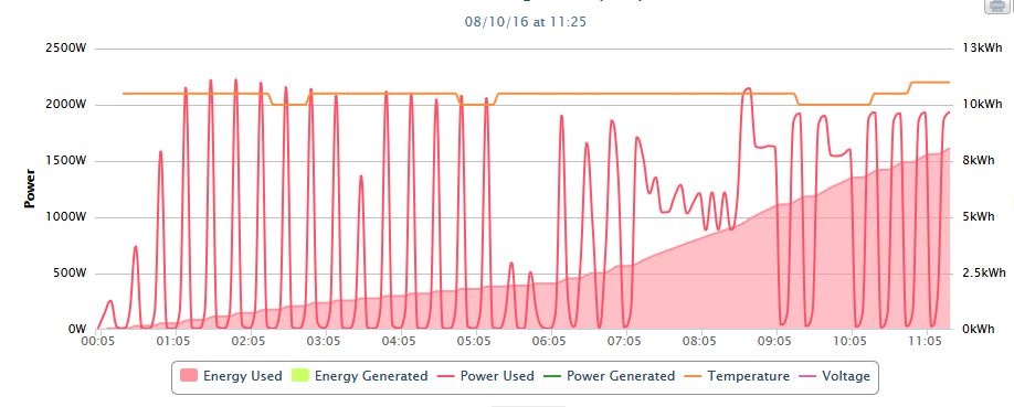

Ik heb hem nu op aanvoer temperatuur gestuurd, met een ingestelde temperatuur van 27 (wat af en toe wel uitloopt naar 28) , de retour is 24.
Kamer temperatuur zit op de grens van 21,5 en 22 en dat ziet er zo uit.
Afbeeldingslocatie: https://static.afbeeldinguploaden.nl/1610/191624/3ow3ajYE.jpeg
De hoge piek is ook een boiler die aan slaat, ik heb er 2 namelijk.
Maar hij loopt dus erg kort, en kan niet lager, dit was vannacht met een graad of 9-10 buiten volgens het weerstation in de buurt.
Voor deze tijd van het jaar dus eigenlijk de room sensor nodig maar ja dan slaat hij pas aan bij 19 en dat word het nooit.
Toch eens kijken of ik geen eigen regeling kan fabrieken, een die op een tiende graad kan regelen.

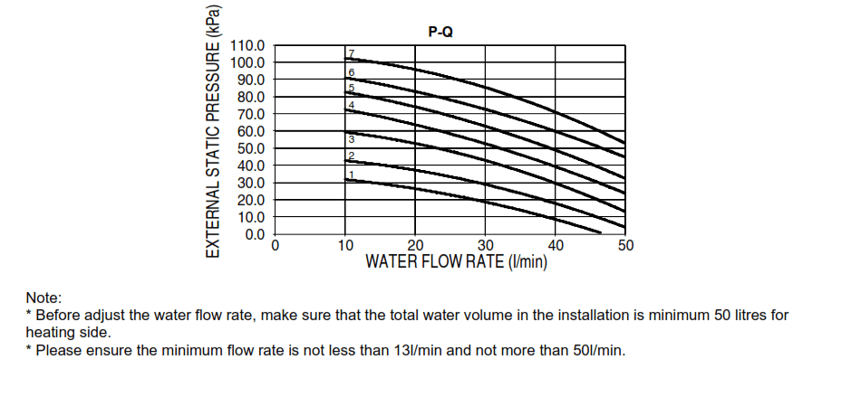

Ik ben bezig mijn Panasonic 5 W monoblock in te regelen, vooral de watertemperatuur en de flow. Het lijkt er momenteel op dat als de WP 24/7 draait, en de aanvoertemperatuur berekend wordt als (20C + (20C-buitentemp)*0.5) dat hiermee het huis warm blijft op 20-21 graden. De warmtepomp draait dan wel bijna altijd, maar gezien de enorme lage aanvoertemperatuur van 25-30 graden is de COP maximaal. Helaas kan de warmtepomp (softwarematig) geen lagere aanvoertemperatuur aan dan 25 graden.
Ik kan de pompsnelheid aanpassen in het monoblock. Hiermee kan indirect het verschil tussen aanvoer en retourtemperatuur worden berekend; immers bij een grote circulatiesnelheid is de dT kleiner dan bij een lage circulatiesnelheid.
De warmtepomp kan 5 KW aan warmte leveren, dit is 18 Mjoules/uur. Hiermee kan ongeveer 4200 liter water 1 graad mee worden verwarmd (of 2100 liter water 2 graden, enz)
Met 5KW aan vermogen is een dT van 6K de theoretische circulatiesnelheid 0.7m3/uur (11.6 l/min). Met een dT van 4K is dit theoretisch 1.04 m3/uur (17.4 l/min). IK kan de circulatiepomp instellen op een waarde tussen ongeveer 0.6m3/uur (10 l/min) en 1.8m3/uur (30 liter/min), waarmee ik dus indirect een dT in kan stellen van tussen de 2.5 en 7 kelvin.
Wat is de ideale dT voor een warmtepomp waarbij de aanvoertemperatuur rond de 25-30 graden ligt? Iemand enig idee?

Klinkt als een 5kW met wilo ciculatiepomp,
Een lagere aanvoer temperatuur dan 25C zou mogelijk moeten zijn, door de gehele stooklijn te verschuiven met -5 tot +5C.
Door 1x kort op set te drukken en dan met select en up & down en set bevestigen (zou ook in installatiehandleiding moeten staan).
Adviesflow staat op rechter zijkant van buitenunit en als die gelijk is aan een met Panasonic pomp is dat 900ltr/uur, geen idee hoe hoeveel je daarvan afkunt wijken bij een unit met Wilo pomp zonder dat het je COP kost

Dat truukje wekt helaas niet om de aanvoertermpertuur beneden de 25 graden te krijgen.Zelfs met de stookllijn op 25 graden, en met een verschuiving van -5 graden blijft het water 25 graden.
In het voorjaar heb ik met Panasonic zelf contact gehad, en zij bevestigden ook dat de aanvoertemperatuur bij de monoblock niet onder de 25 graden kan zijn. Alles onder de 25 graden qua stooklijn wordt afgerond naar 25 graden.
Op de buitenunit staat inderdaad een flow van 0.9 m3/uur. Wel apart dat de servicehandleiding juist vermeldt dat de flow tussen de 1.000 en 3.000 liter per uur moet liggen. Ofwel een dT van 1.5 tot 4 graden. Deze informatie staat dus haaks op elkaar...

Naast de WAR aansturing van de Panasonic monobloc probeer ik nu ook een kamerthermostaat toe te voegen als uiteindelijke aan/uit schakeling.
In het geheel heb ik dan een na-regeling middels vloerverwarming groepen die dicht lopen (woon/eetkamer die achter veel glas op zuid ligt) als die ruimte op temperatuur is, daarnaast een andere (koudere) ruimte waarin een thermostaat staat welke de WP in/uit schakelt. De WP zelf regelt dan zichzelf met de WAR stooklijn.
Helaas is mijn thermostaat die de WP in/uit schakelt een slimme... (Honeywell chronotherm wireless modulerend). Het modulerende is het lastige, de thermostaat verzint dus zelf wanneer de WP aan of uit moet. Wanneer ik de koudere ruimte op 21 graden wil hebben, is de thermostaat alsnog rond de 21,5 bezig om af en toe de WP aan te zetten.
"Gelukkig" is dit nog enigszins in te stellen, de minimale duur is tussen de 1 en 5 minuten instelbaar en het aantal aan/uit momenten is per uur in te stellen op 3/6/9/12 keer.
Het spulletje staat dus op minimaal 5min en maximaal 3x per uur aan.
Dat geeft onderstaande grafiek... om 7:15 heb ik de thermostaat op 22,5 graden gezet waardoor deze dus wel het "aan" signaal een langere tijd blijft af geven, tot de ruimte op temperatuur dreigt te raken...
Mooi spul natuurlijk, dit voorkomt het overshooten van de temperatuur, maar voor een WP niet het beste qua levensduur gok ik zomaar?
2 stellingen:
- Dit is niet bevorderlijk voor de levensduur
- Enige optie is een "stomme" aan/uit thermostaat (die dan ook nog eens 230v moet kunnen schakelen)
Klopt dat?
Pendelgedrag

In hoeverre is aan uit gedrag niet goed, je hebt ook aan uit versie warmtepompen, enige kan dat het relais die je pompen aan stuurt meer schakelingen maakt en dus eerder op is.
Uren op een laag pitje werkt hier ook niet, minimaal is tocht een 800W aan verbruik dus dan is het niet rendabel en niet nodig.

De reden waarom de WP nu telkens naar 60/70% vermogen gaat (hij staat op quiet) zit hem in het temperatuurverschil op de aanvoer/retour. De eerste paar minuten voelt deze een plens koud (24graden) water waardoor deze snel in vermogen omhoog loopt. Als hij de kans zou krijgen om rustig door te verwarmen zakt de WP terug naar een 800watt opgenomen vermogen wanneer alle vloerverwarmingsgroepen open staan en 600watt wanneer de naregeling op de groepen actief is.
Op dat laatste zit ook meteen de uitdaging zonder aan/uit thermostaat. Als de naregeling actief is en de WP op enkel WAR staat word de retour temperatuur op een gegeven moment te hoog (na een uur of 2/3). Dan stopt de WP en na een minuut of 10 gaat deze weer aan, om dit vervolgens te blijven herhalen. Pompsnelheid heb ik al verhoogd (zowel op de WP als op de open vloerverwarmingsverdeler).
Wel zie ik dat hoe hoger de stooklijn (boven de 35graden aanvoer) hoe langer het duurt voor de WP stopt, logisch ook, op een hogere temperatuur kunnen de hoog temperatuur radiatoren boven ook makkelijker warmte kwijt...

Draaien op de vrijwel laagst mogelijke setting voor Pana Mono 6kW is niet zo gunstig voor de COP,
vanwege de Heat-exchanger Protection Control heb je zo nu en dan de 3kW back-up verwarming nodig zodat inlet WP in controller display niet op 18C komt, heb je de back-up verwarming niet aanstaan dan heb je een H70 storing
Edit: De DCOP zakt onder 6 door aanspreken back-up verwarming en het inlopen naar de oude stooklijn [25@A15 ; 35@A-5 shift -3] op vol beschikbaar vermogen met verbruik 1,8kW gaat met een moment opname COP van 5.52 bij 3,4 graden buitentemperatuur.
Het fors extra vermogen aan warmte uit de 6kW unit was na half uur alweer voorbij terwijl die terug zakt naar 514W (2.8kW warmte) deellast met moment opname COP van 5.57@6,6C
Mijn inlet NTC in WP heeft een afwijking van ~0,6C lager dan wat ik meet met DS18B20's en wordt ook de Heat-exchanger Protection Control ook wat eerder aangesproken, de outlet NTC heeft met 0,27C lager een kleinere afwijking.

x-RaY99 schreef op zaterdag 08 oktober 2016 @ 11:41:
2 stellingen:
Klopt dat?
Voor de panasonic monoblock kun je ook een gewone aan/uit thermostaat gebruiken die geen 230 volt hoeft te schakelen. Op het monoblock zit ook nog een 'External Control' signaal, waarmee je de WP ook aan en uit kan zetten. Enig verschil is dat de spanning op dit signaal maar 5 volt is, en geen 230 volt. Ik heb een simpele aan/iut thermostaat in de huiskamer hangen, en die schakelt de WP met dit signaal.
Kijk anders even in de service manual (http://support.ecoconsult.no/dokumenter/?Id=1063) op pagina 74
230V thermostaten zijn weer vrij zeldzaam in NL, je kunt ook zelf een circuit bouwen met een paar relais. Ik heb hetzelfde gedaan met een Nest (US versie ivm warmtepomp/koeling/dual fuel icm de ketel die er nog hangt). Bij pa gaan er een paar elektronische kleppen het systeem in zodat de flow ook de goede kant op wordt geleid afhankelijk van de automatisch gekozen warmtebron :)
Schema's enzo: http://www.ict-one.nl/blog/
Leuk hobbyspul :)

  • reneeke1970
Theo schreef op zondag 09 oktober 2016 @ 10:07:
Bedankt voor de tip, ik dacht dat die alleen voor de optionele panasonic thermostaat was.
Een mogelijkheid is ook een Jumo regelaar met externe sensor in je huiskamer. Die schakelt 400 volt tot 10a.
Schakelt op 0.1 graad als je wilt. Verschil temperatuur zelf in te stellen en kan ook andersom voor koelen werken
1 PVoutput . Dongen NB

Een aan uit thermostaat gaat imho nooit goed werken op een warmtepomp, dat regelschema is echt gemaakt voor gaskachels, je krijgt veel korte runs.
Ik zag dat hier ook met de danfoss aan/uit, 1min aan dan uit, 10 min aan enz, en dat wil je niet.
Een jumo regelaar kan wel maar zijn niet cheap, wel mooi dat je daar meerdere schakelingen kan maken, hysterese vergroten of verkleinen, met verschillende soorten probes werkt enz.
  • develdonk
  • Laatst online: 11:50
Rol-Co schreef op zondag 09 oktober 2016 @ 12:14:
je kan toch prima een aan/uit thermosstaat met een WAR regeling op de ecodan zetten? Werkt hier als een trein namelijk. Als ik dit vooraf had geweten had ik helemaal geen draadloze Mitsubishi thermosstaat gekocht. Totaal geen meerwaarde in vergelijk met een thermosstaat van 2 tientjes...
Dus ecodan wacht tot er een signaal voor verwarmen komt, en als dat signaal komt kijkt hij in de WAR wat de t aanvoer moet zijn en gaat daar lekker op sturen.
DWTW 2,3m, Ecodan 10kw, 15,9kWp (oost-west 12° Growatt), Rc >5, Hr++, Vera edge
