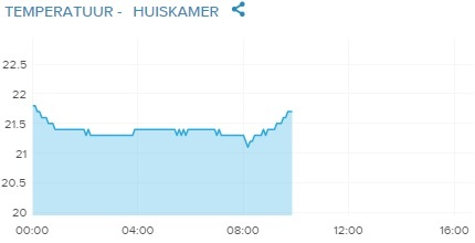

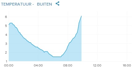

Mooi de eerste echte testresultaten zijn binnen, gemeten met losse S0 meter en een multical warmtemeter.
Afgelopen nacht net voor 00.00 de standen even handmatig in excel gezet. Vanochtend om 08.00 dit nogmaals gedaan.
Afbeeldingslocatie: https://tweakers.net/ext/f/5TGLF1PePl1pRgwmoGxzYPn5/full.jpg
Afbeeldingslocatie: https://tweakers.net/ext/f/uuTQHYlNN6tvwKVsTE2y2iN6/full.jpg
Snaarstrakke temperatuurregeling. Door zoninstraling loopt de temperatuur nu weer op en is de WP uitgegaan door IFTTT(Netatmo+Intesishome wifi)
Ondanks de vrij forse verschillen in buitentemperatuur blijft de temperatuur in huis zeer stabiel. Bij mijn CV ketel had ik verschillen van 0,5-1 graad wat niet echt als comfortabel werd ervaren. Aanvoer is 30-32gr geweest bij net boven het vriespunt, lager dan 27-28 graden aanvoer kan ik helaas niet, door de radiatoren, die leveren dan bijna geen warmte en zorgen er dus ook voor dat de WP zijn vermogen niet kwijt kan en gaat pendelen.
Verbruik met 1,5 tot 5 graden afgelopen nacht(00.00-08.00)
Multical 22,6kWh
S0 5,12kWh
COP= 4,41
Ik heb nu in het hele huis de vertrekken op de juiste temperatuur.
  • Keuken+woonkamer 21,5 graad (25m2 vloerverwarming voor de ene helft, andere helft 3 redelijke radiatoren welke op dt= 4-5gr ingeregeld zijn.)
  • Kantoor 22 graden (1 radiator)
  • Badkamer 22 graden (semi vloerverwarming en 1 kleine radiator, ook waterzijdig ingeregeld, dt=2-3 graden)
  • Slaapkamer zoon, 16- 18 graden (dmv waterzijdig inregelen en een thermostaatknop, deze staat in principe altijd open)
  • Slaapkamer eigen, UIT (alleen bij -5 tot -10 gaat de radiator minimaal open)
  • Gang, geen idee maar kou is er uit (1 radiatortje, hier komt nog een Jaga T16 volgende week)
Erg tevreden in alle opzichten:
  • Geluid: hij is echt superstil, alleen wanneer je er recht voor gaat staan hoor ik hem uiteraard, om de hoek van de garage op 1 mtr afstand kan ik nog net de compressor een beetje horen, 2 meter afstand hoor je hem helemaal niet meer.
  • Verbruik: tot op heden zeer netjes voor een huis met maar beperkt aantal m2 vloerverwarming en veel radiatoren.
  • Comfort: zeer stabiele temperatuur binnen, alles 24/7 lekker warm(en niet te warm), WAF is giga _/-\o_, en dat zonder thermostaat, alleen een overshoot en undershoot bescherming dmv IFTTT, dit is handig om te zorgen dat het niet te warm wordt wanneer:
    Veel zoninstraling
    Er visite is
    De oven aanstaat
[ Voor 3% gewijzigd door Appie Heijn op 10-10-2016 10:27 ]

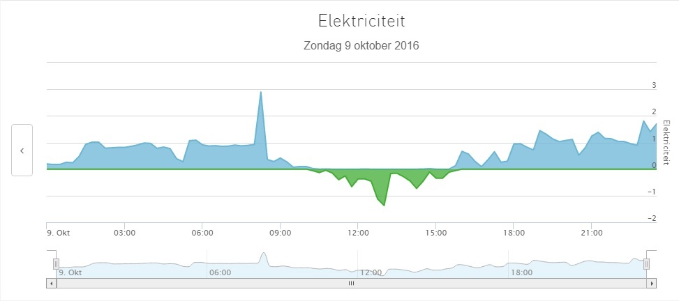

  • Appie Heijn
  • Laatst online: 01:47
[b]Tomexergie schreef op maandag 10 oktober 2016 @ 12:08:[
quote]
Mooi resultaat van je Panasonic, en dat met WAR. Kun je ook een plot maken van het vermogen gedurende de nacht?
Helaas, ik heb nog geen goede logging voor de S0 meter, wel heb ik enelogic met de slimme meter.
Afbeeldingslocatie: https://tweakers.net/ext/f/Y77a7uHgYX7Nf9qUpb7es6Xu/full.jpg
Dit is de P1 uitlezing overigens, dus van het hele huis.
Die piek van 2kw is de oven geweest. Ik vermoed dat hij ongeveer 800W continu trekt bij het op temperatuur houden. Wellicht afgelopen nacht iets meer(ivm lagere COP).
Rond 02.00 is ie aangegaan, en heeft rond 05.00 net even afgestaan, wellicht dat ie even een pendelpauze heeft gehad.
[ Voor 30% gewijzigd door Appie Heijn op 10-10-2016 12:38 ]
  • koevlaas2
  • Laatst online: 14:15
Appie Heijn schreef op maandag 10 oktober 2016 @ 12:30:
Mooi woord van het jaar: Pendelpauze

koevlaas2 schreef op maandag 10 oktober 2016 @ 22:14:
44x starten/stoppen per dag en dan maar 3-4 minuten draaien, heb jij niet 400% teveel power dan ?
Ja inderdaad, maar kan er moeilijk een stukje af zagen :)
Afbeeldingslocatie: https://static.afbeeldinguploaden.nl/1610/191624/3ow3ajYE.jpeg
reneeke1970 schreef op maandag 10 oktober 2016 @ 22:21:
Vanmorgen hier twee graden en nu al vijf graden. Vandaar vandaag ook 10 kWh In de wp incl drie keer douche. Temperatuur loopt hier perfect vanuit buffer vat, nacht verlaging van twee graden
Ja ik wil het verbruik nog wel even gaan meten, vind ik wel interessant.

Wederom een erg stabiel nachtje achter de rug, aanvoer temp 1 graad naar beneden gezet. In 10 uur tijd gedaald naar een lekker 21,1 graad komende vanaf 21,9(door koken en aanwezigheid). Vandaag maar even kijken of deze binnentemp bevalt.
18kWH warmte gemaakt met 3,65kWh aan stroom. COP van 4,93. Vanacht was het iets minder koud met 3 graden dan de nacht ervoor (1,5)

Appie Heijn schreef op dinsdag 11 oktober 2016 @ 08:12:
Vanacht 1,5 buiten en de kamer was vanmorgen nog 22 op de 5 meters, hij lijkt het op 27 goed bij re kunnen houden tot 0 graden.
